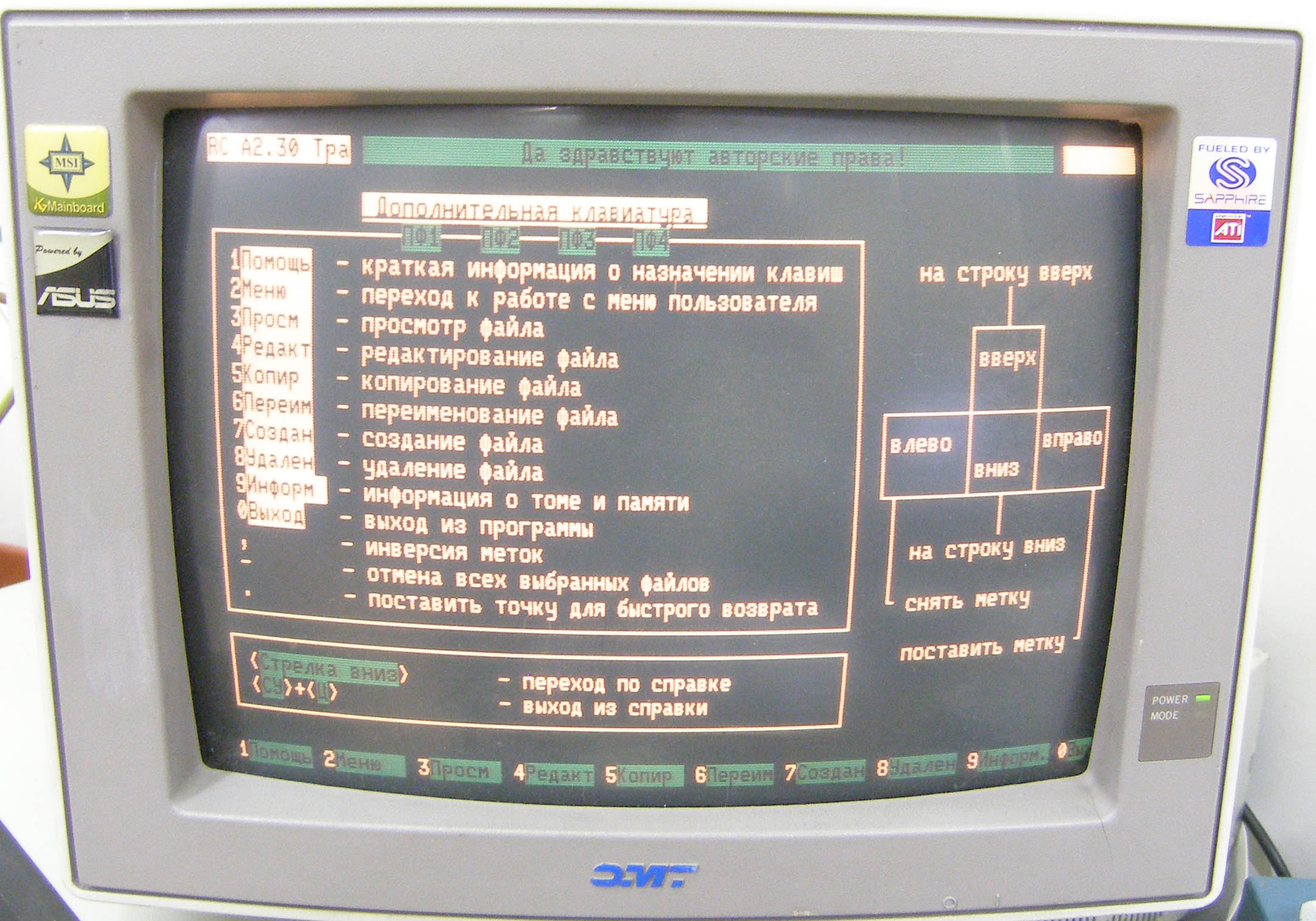

Как и обещал
рабочий бутовый диск ADOSSJ + VT200 + RC как я вспомнил, я сделал его на базе ADOS для ДВК соответственно остались атавизмы типа DW и какие-то ДВКшные игры ados_uknc_vt200_rc.dsk ( 800 килобайт ) Кол-во скачиваний: 1712 прочие диски из архива для УКНС тут http://pdp-11.ru/mybk/UKNC/ -------------------- Живы будем - Не помрем !

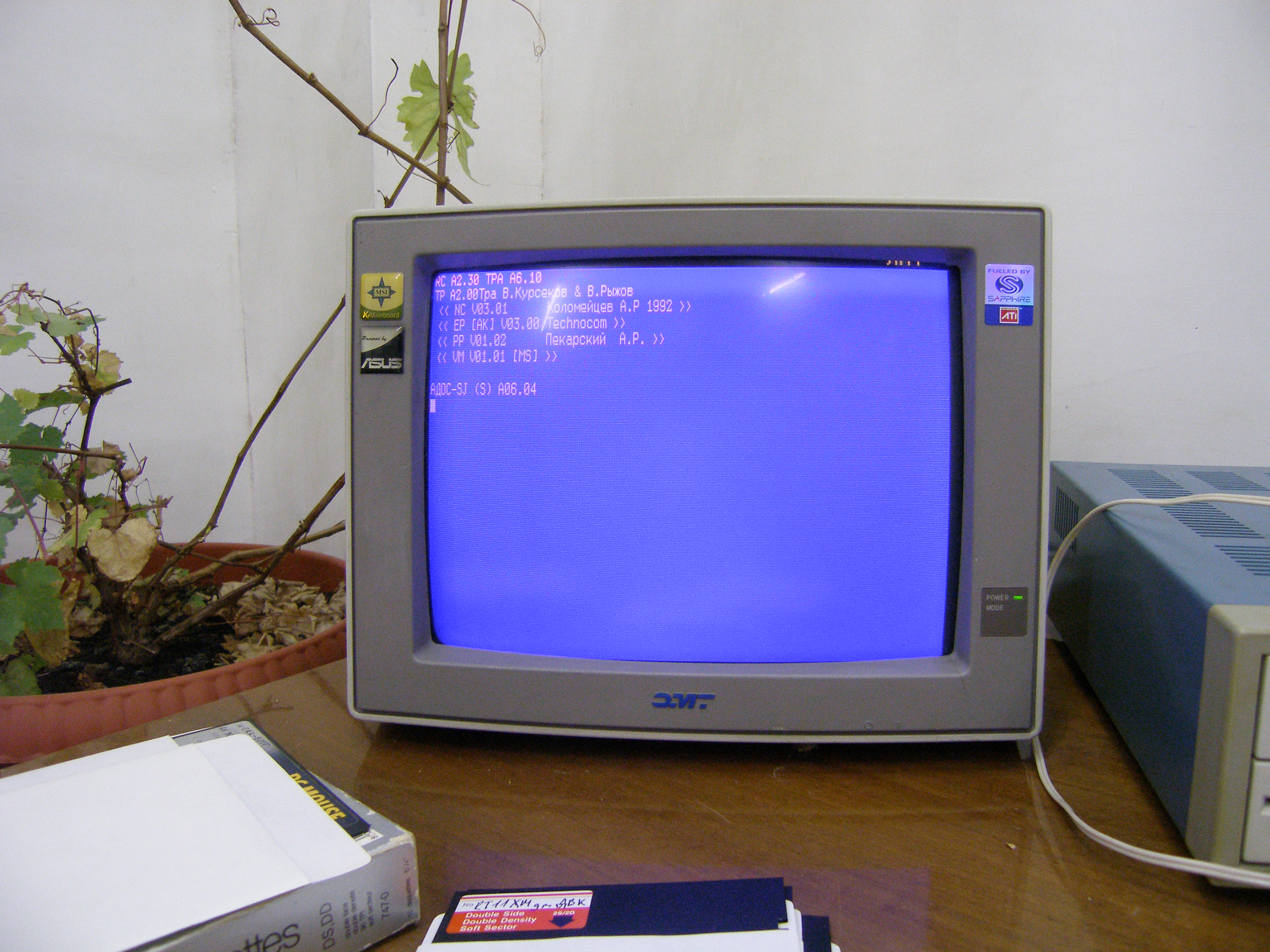

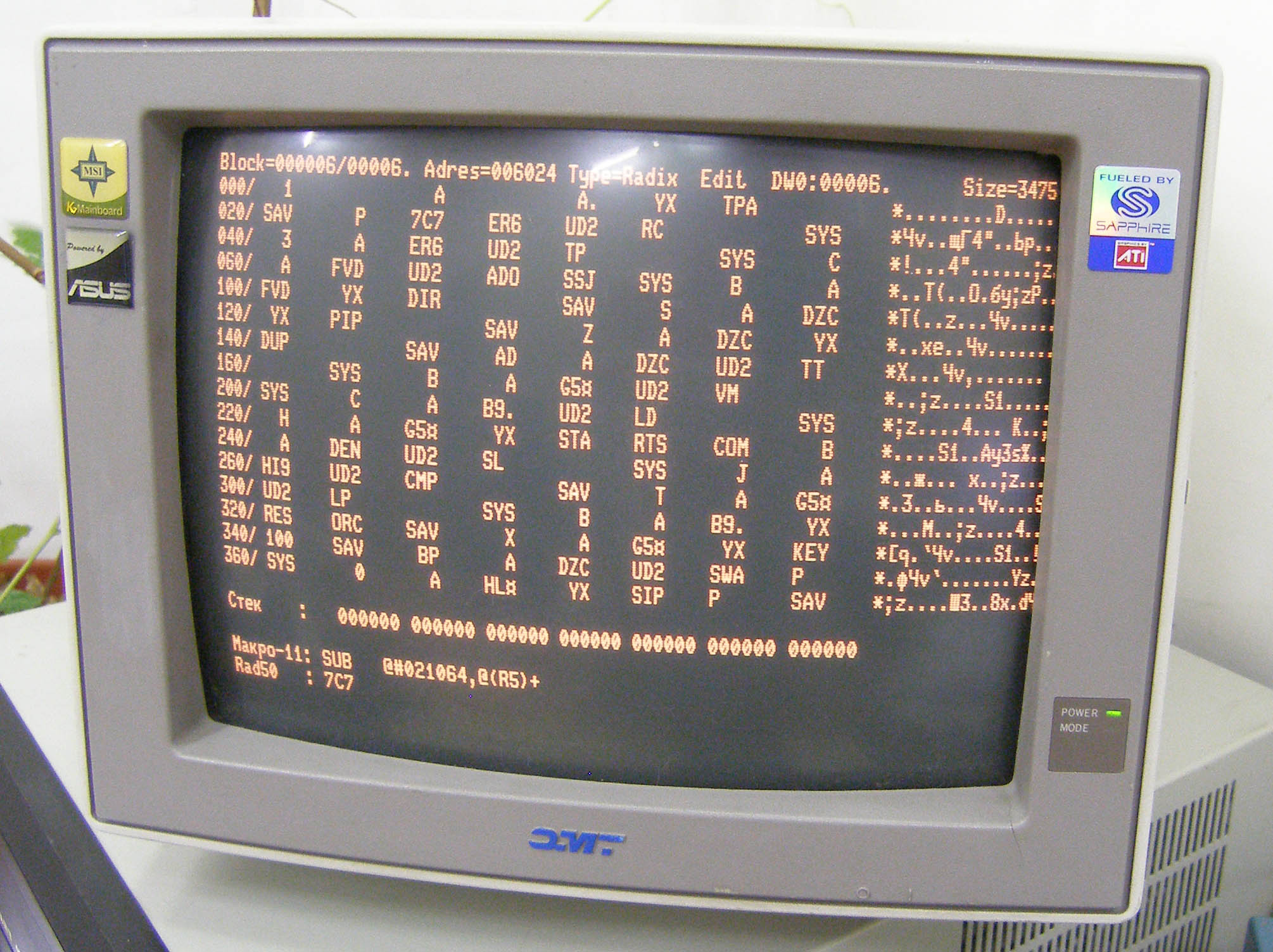

короче по кодам защиты
до взлома получаем вот такую картинку берем dess - вот дока dess.txt ( 12.55 килобайт ) Кол-во скачиваний: 1722 ищем к примеру TPA (в radix50 если кто забыл) cоответственно: cмещение содержимое 0 TPA 2 0 4 SAV 6 что-то 10 7С7 <-- тот самый код защиты по факту достаточно проставить только 2 кода TPA.SAV - 7C7 RC.SYS - 82X вот на фото виден процесс редактирования - заснял для понятности -------------------- Живы будем - Не помрем !
