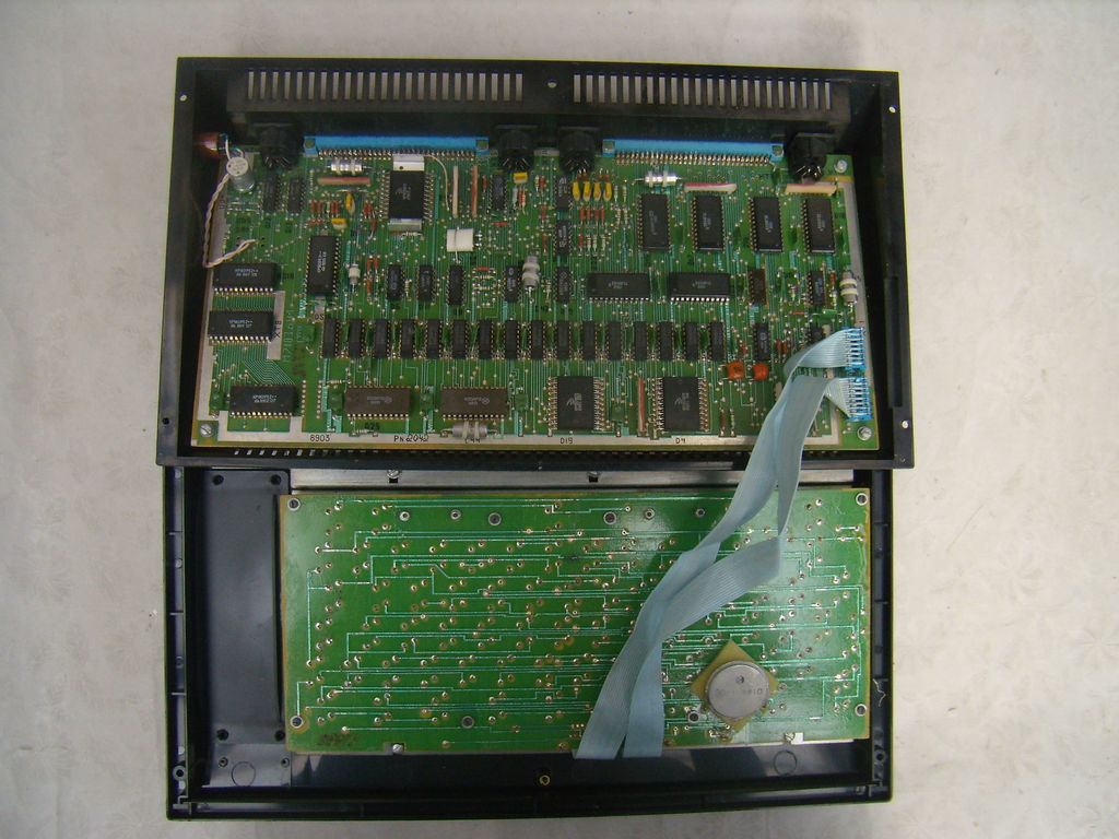

Приветствую! Вот такой смешной вопрос: как в БК0010-01 располагается клавиатурный шлейф? Обзавелся БК-шкой в разобранном состоянии. Никак не допетрю как расположить шлейф так, чтобы половинки корпуса соединялись безпролемно... Если шлейф располагать в плоскости параллельной клавиатуре - вроде как шлейф мешает. Если сгибать так, чтобы плоскость шлейфа была перпендикулярна клавиатуре, с одной стороны уже лучше, с другой ненастолько все же хорошо да и не заметно следов изгибов на шлейфе... Как оно должно быть??? blink.gif Если бы кто фоток сделал, был бы очень благодарен. Так же интересует вид оригинального разъема папа того же клавиатурного шлейфа. Есть мнение, что над моим разъемом поработали и "корпусосмыкаемости" системе это тоже не добавило.

нашел фотку - может поможет
Прикрепленное изображение

Спасибо!
