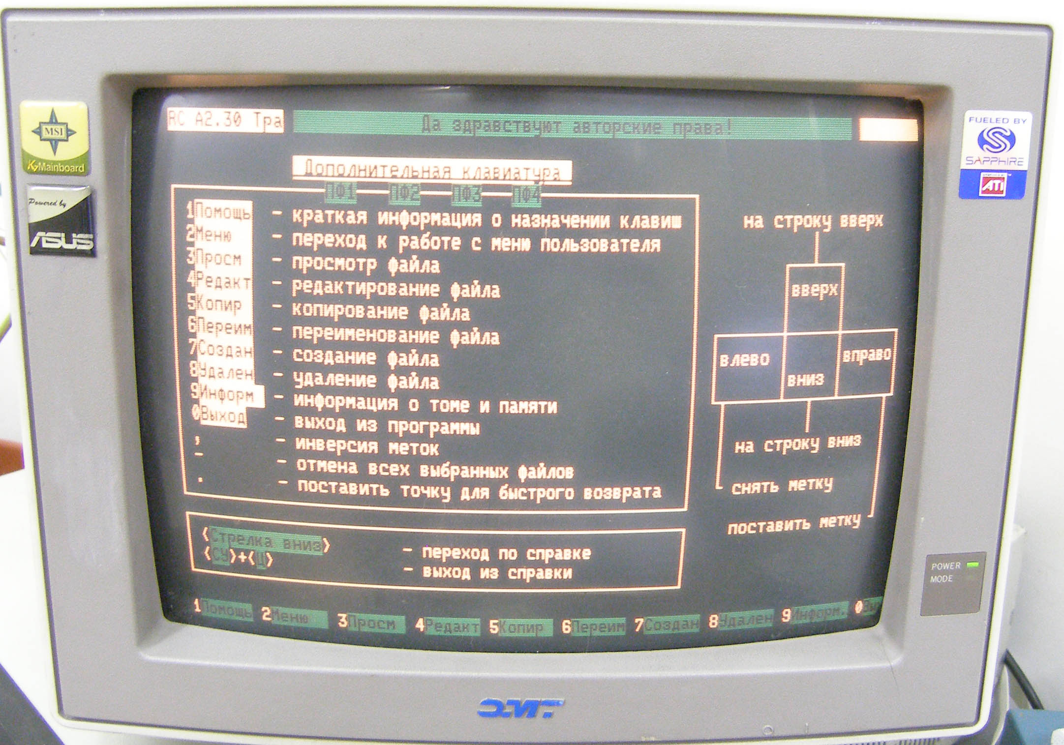

ADOS для ДВК на MY
Прикрепленное изображение

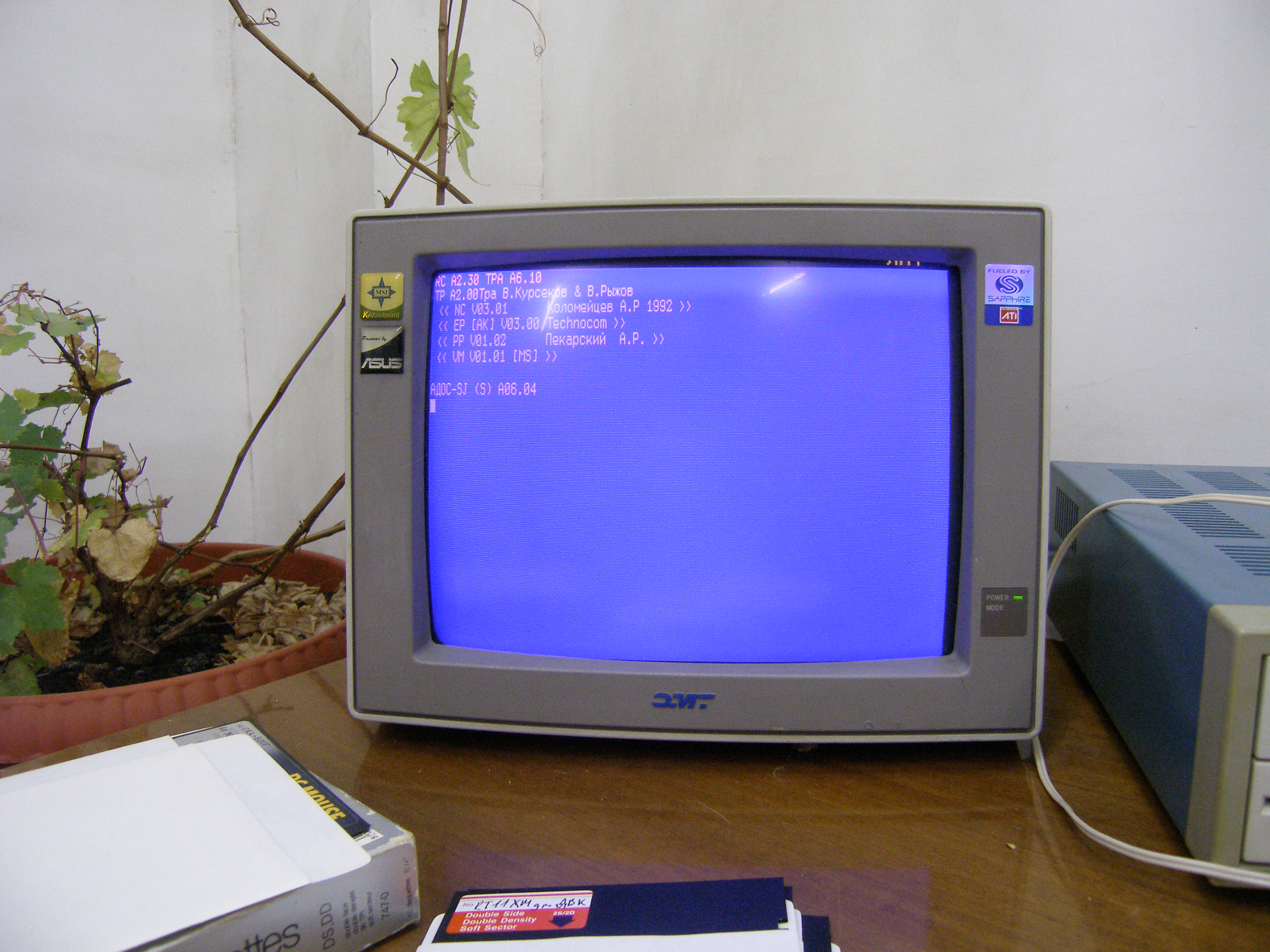

короче по кодам защиты
до взлома получаем вот такую картинку

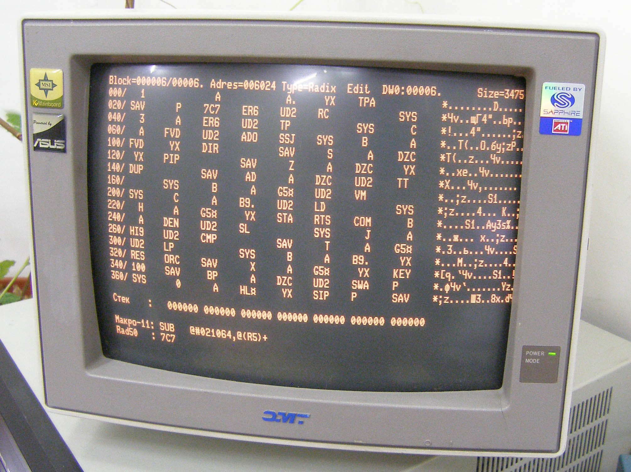

берем dess - вот дока Прикрепленный файл  dess.txt ( 12.55 килобайт ) Кол-во скачиваний: 2202
ищем к примеру TPA (в radix50 если кто забыл)
cоответственно:
cмещение содержимое
0 TPA
2 0
4 SAV
6 что-то
10 7С7 <-- тот самый код защиты
по факту достаточно проставить только 2 кода
TPA.SAV - 7C7
RC.SYS - 82X
вот на фото виден процесс редактирования - заснял для понятности
