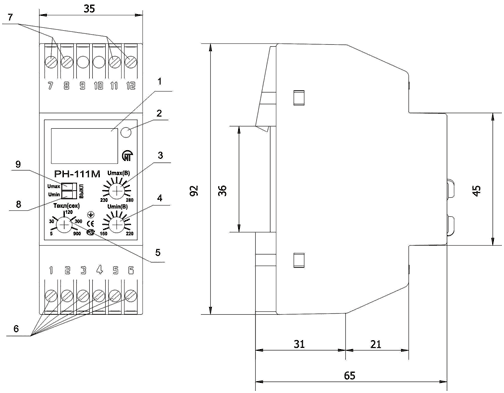

Прикрепленное изображение
1- трехразрядный семисегментный индикатор
2- индикатор включения нагрузки
3- регулировка порога срабатывания реле по максимальному напряжению (Umax)
4- регулировка порога срабатывания реле по минимальному напряжению( Umin)
5- регулировка времени АПВ
6- выходные контакты
7- входные контакты
8-выключатель контроля минимального напряжения( Umin)
9-выключатель контроля максимального напряжения(Umax)
