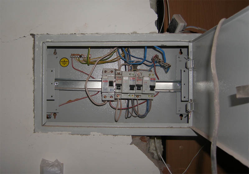

2. поменян подвод в квартиру - проложен кабель ВВГ нг LS - 4x16квмм (достаточно было бы и 3х жил но такого не нашли, а энергетики требует только такой кабель)
Прикрепленное изображение
3. установлен щит на 72 юнита. пока смонтирован минимум - счетчик и защита

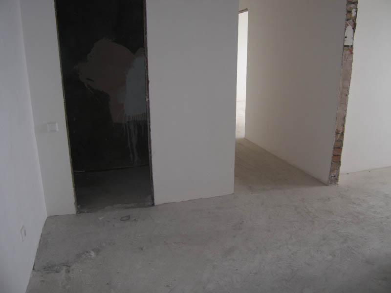

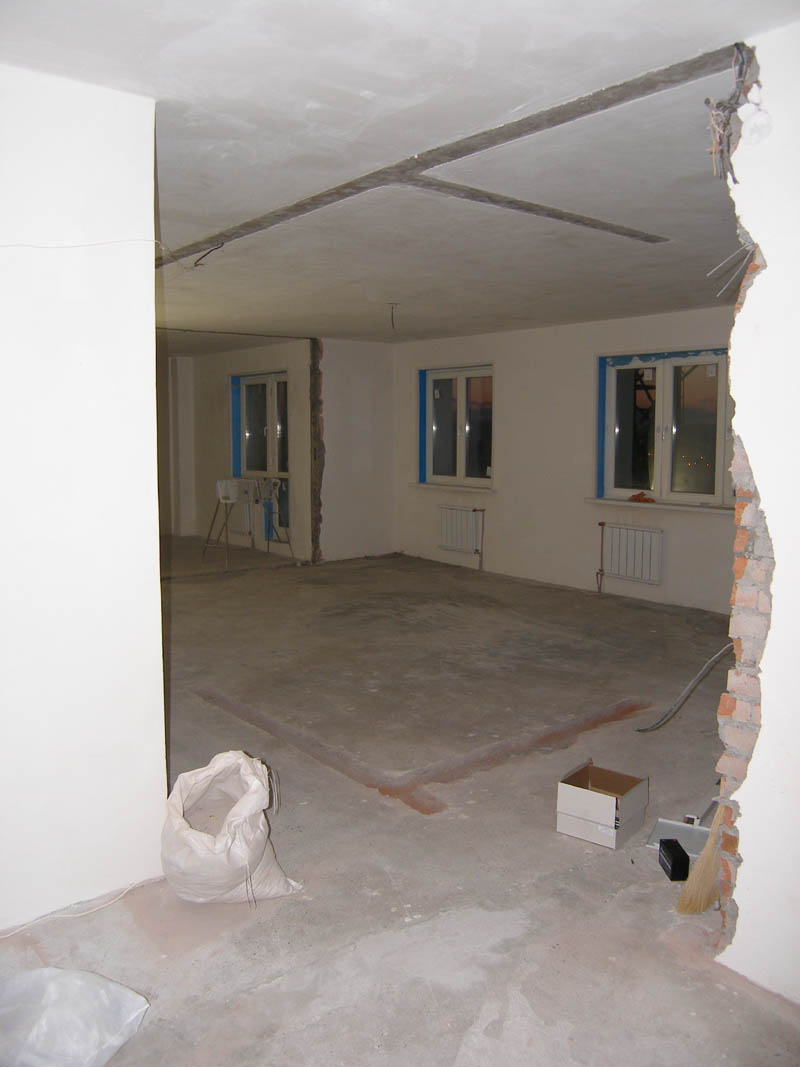

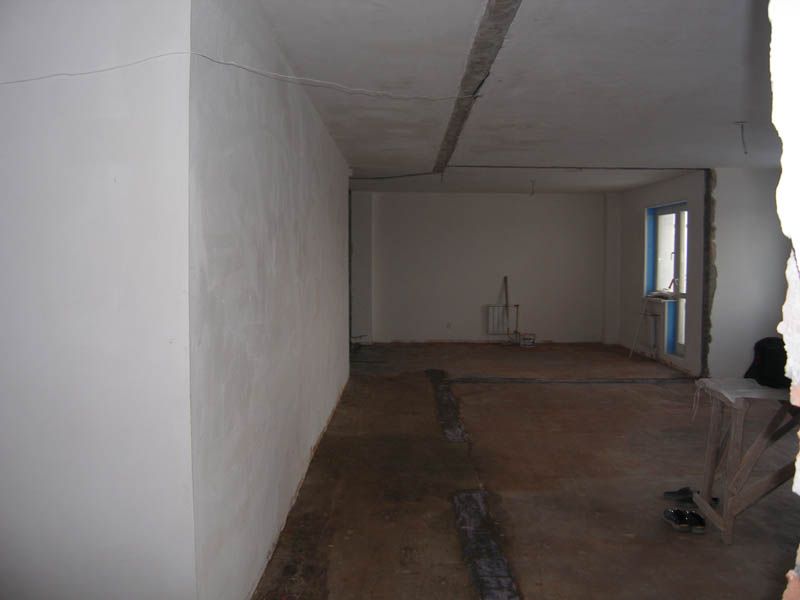

итак
Прикрепленное изображениеПрикрепленное изображение

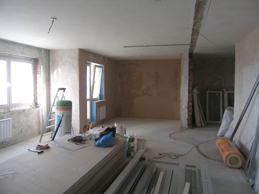

уже стены снесли:

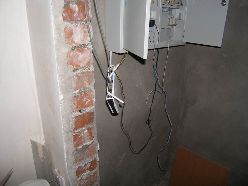

старый - штатный щиток
Новый щиток - временный монтаж

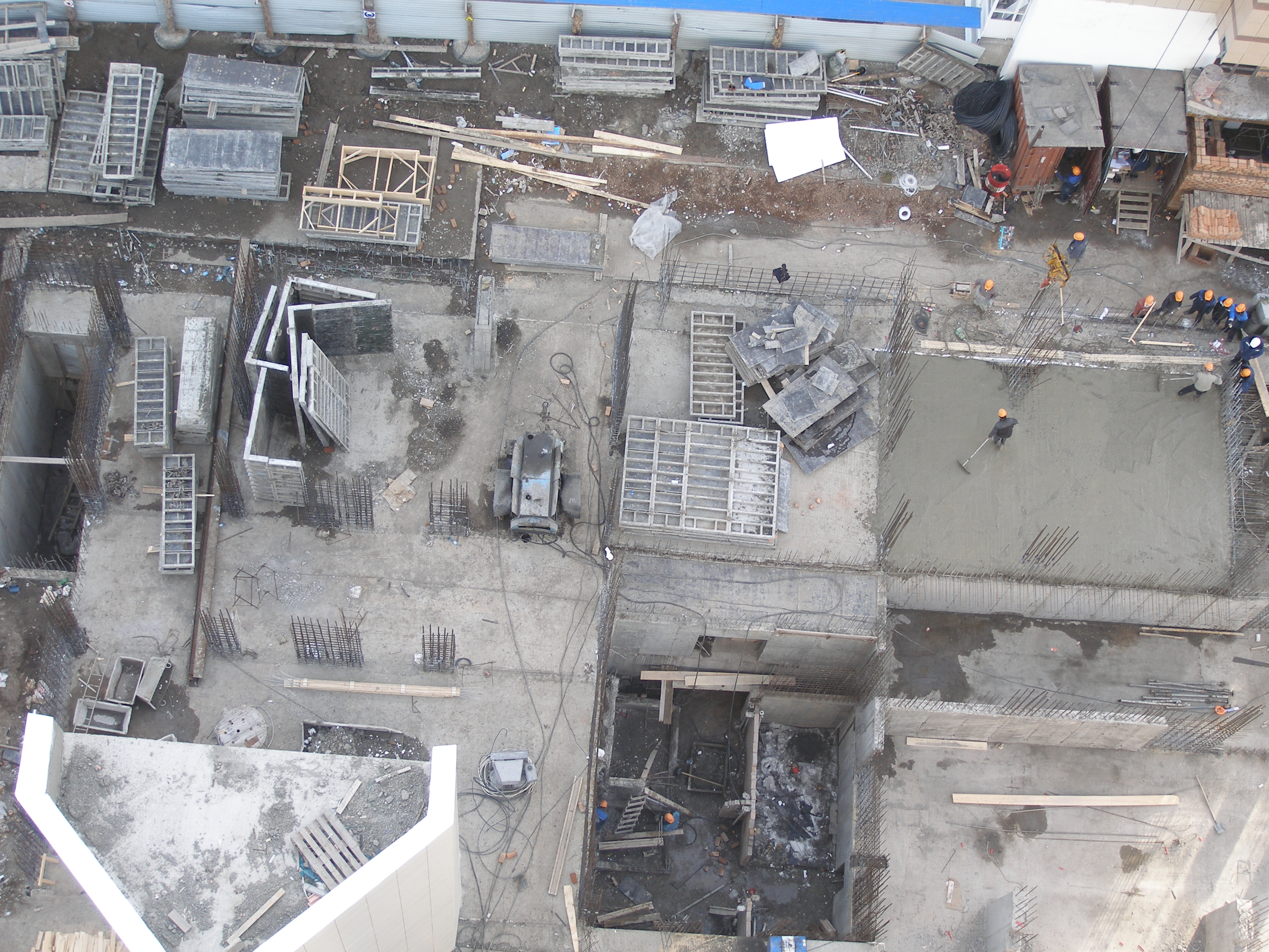

строительство подземной 2х уровневой стоянки (туда будет ходить пассажирский лифт) состояние на март 2010ого

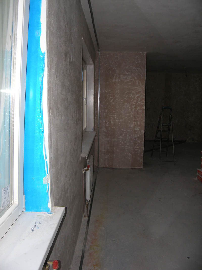

Виды

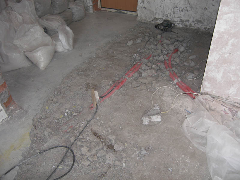

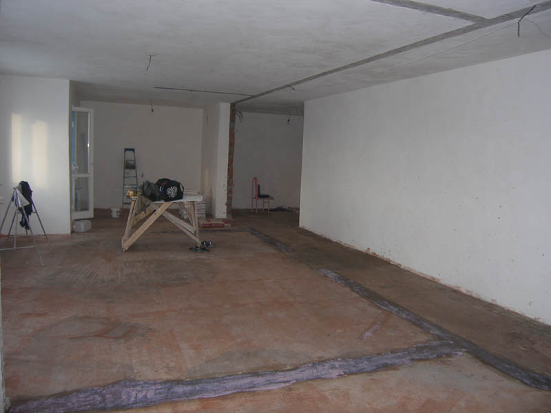

Начат процесс заливки полов
прогрунтованы поверхности + залиты траншени от полов
залиты 2 комнаты где были наибольшие неровности

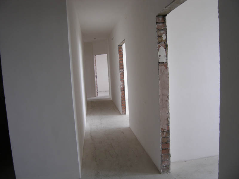

Заливка завершена
есть небольшие дефекты но в целом хорошо

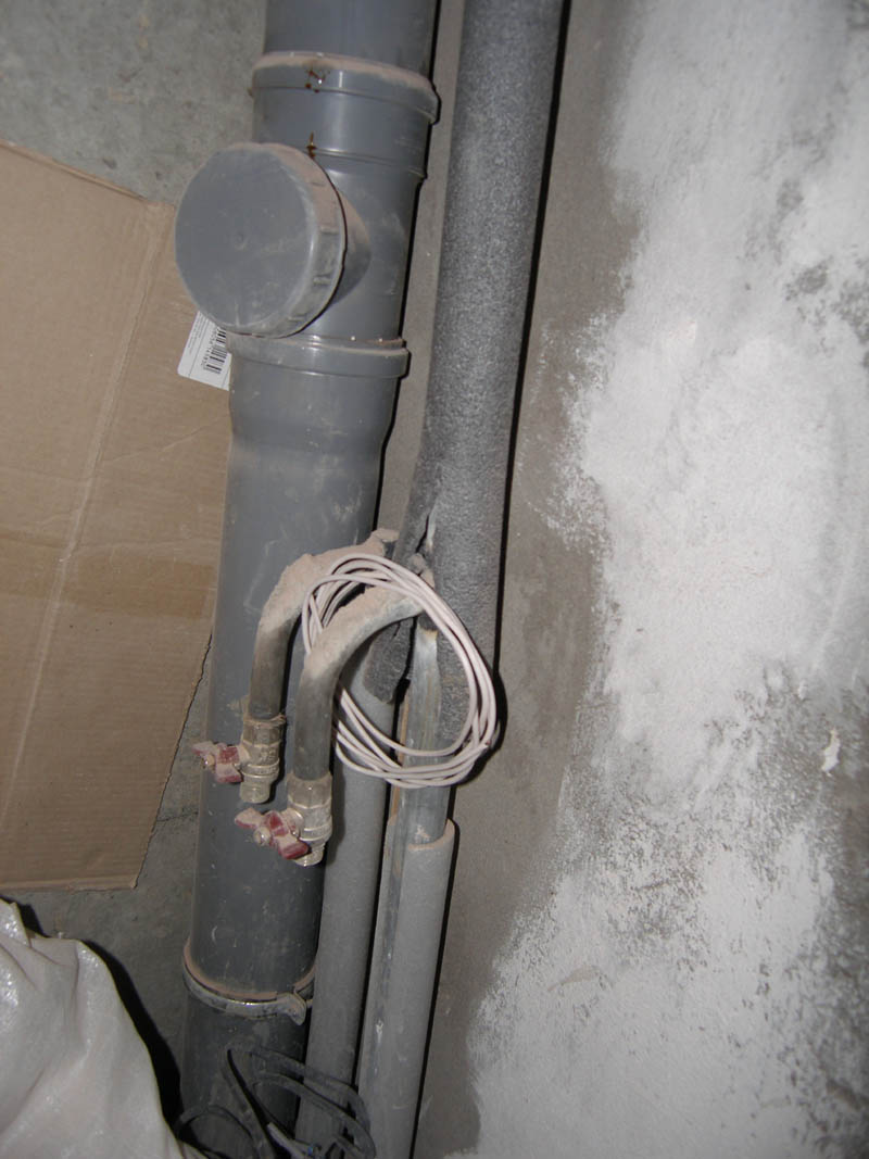

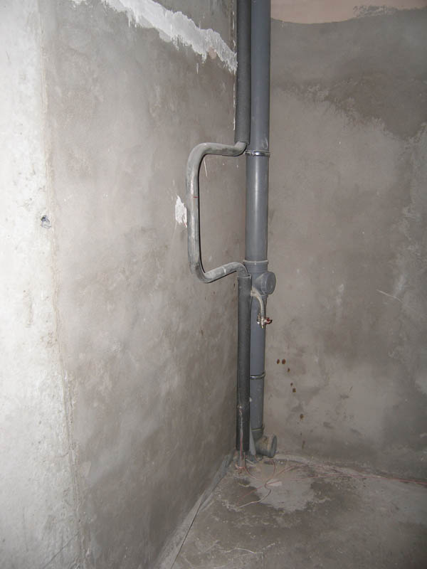

Водоснабжение
так как в Красноярске норма давления 6атм - то ни о каком пластике на стояках не может быть и речи - тем более в 17ти этажном доме

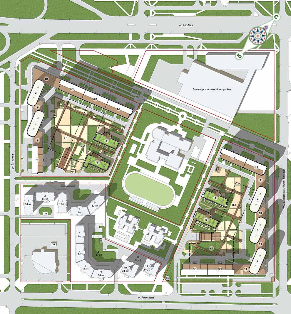

Планировка района

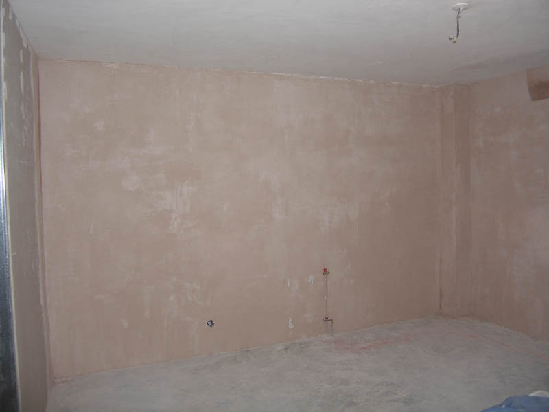

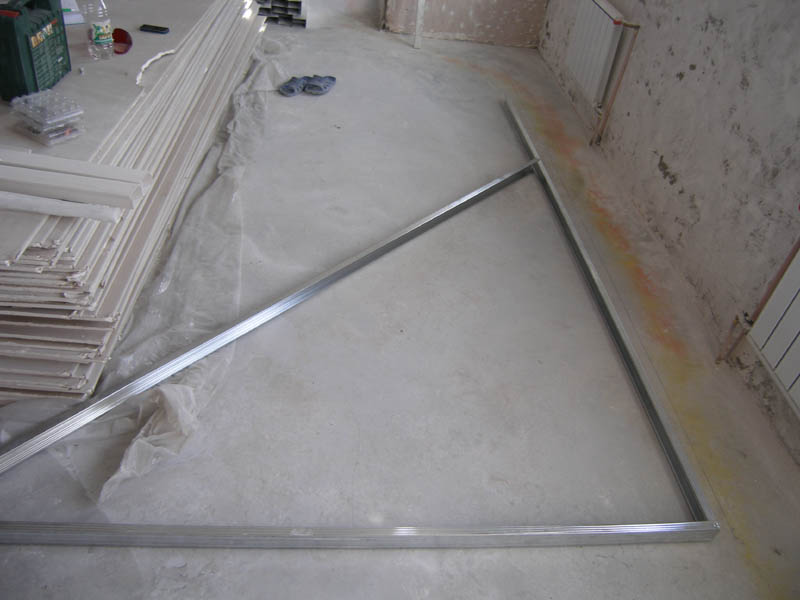

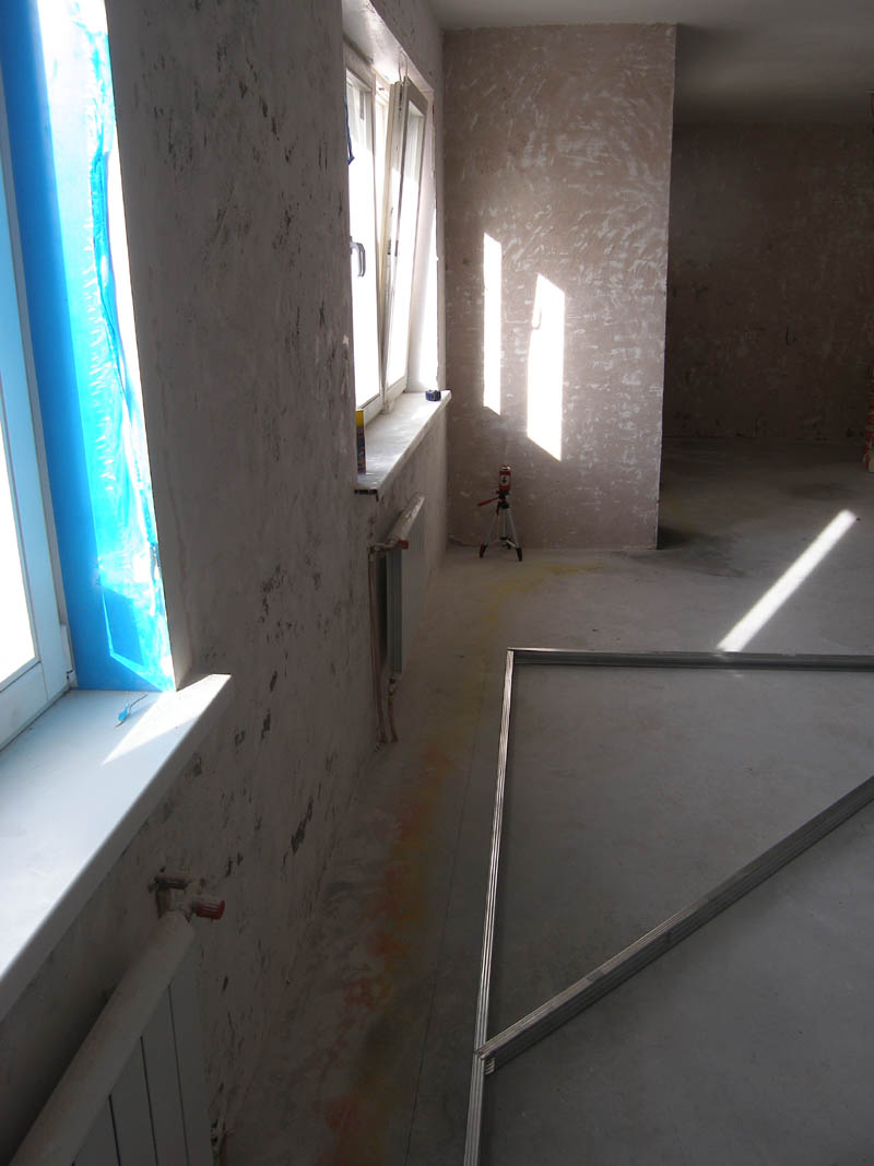

Новая порция фотография с фронта работ ;-)
Важнейшая операция - разметка

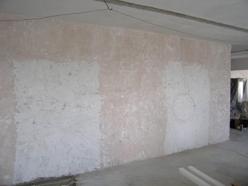

Cтена до снятия побелки
и после

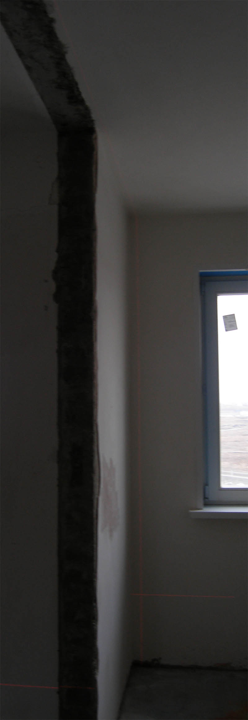

Пользователь №: 1

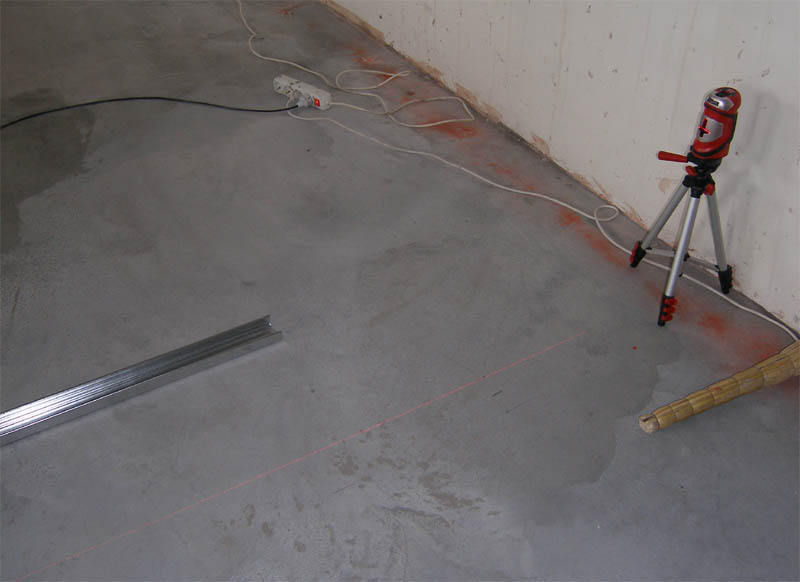

Иcправляем дефект пола - наплыв
без лазерного уровня его было сложно заметить

Тут будет ровная гипсокартоновая стена
установленные окна идут под замену (штатному деревянному стеклопакету место на помойке )
