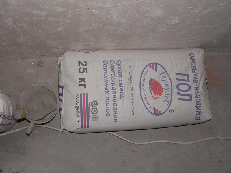

Готовим смесь
я использую пол геркулес
не ахти но вполне нормальный
Прикрепленное изображение
емкость и мешалка (дрель + насадка)
наливаем воду согласно инструкции:
на мешок 6 литров воды
мешок смеси это ~16 стаканов 1л
cоответственно исходя из этих пропорций и готовим
Прикрепленное изображениеПрикрепленное изображение

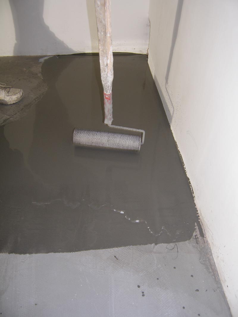

Теперь другой маяк
наливаем
Выравниваем правилом
затем все классически - ежом
итд итп
