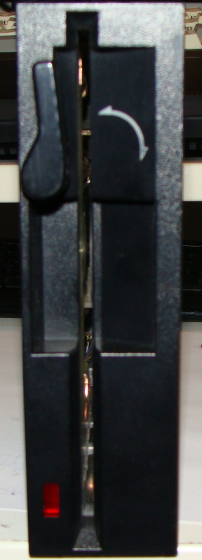

В этой теме будут фото установки перемычек для переключения дисководов 1.2МБ в режим 800кБ
PANASONIC JU-475-4
установить перемычки AT GX BX TM 1M +номер дисковода
остальные снять
Прикрепленное изображениеПрикрепленное изображение
сервисмануал
Прикрепленный файл  MSD891122000_JU_475_4_Service_Man.pdf ( 2.44 мегабайт ) Кол-во скачиваний: 9254
Другая модификация PANASONIC JU-475-4

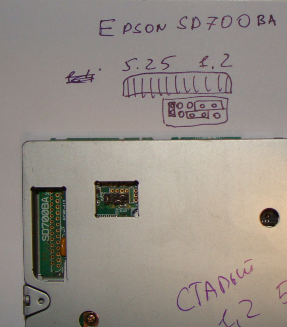

Epson SD-700
Прикрепленное изображениеПрикрепленное изображениеПрикрепленное изображениеПрикрепленное изображение

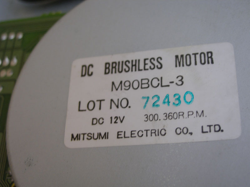

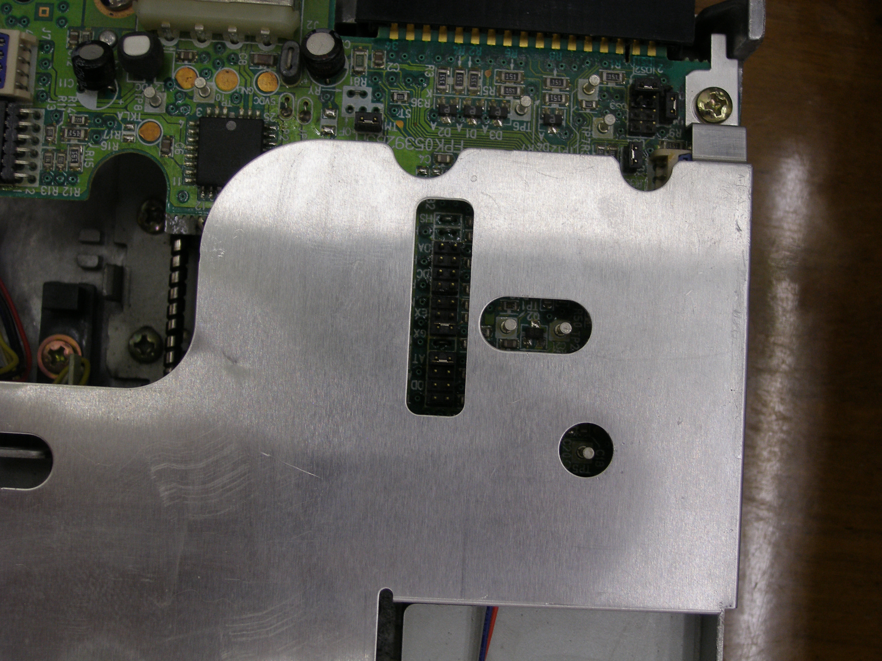

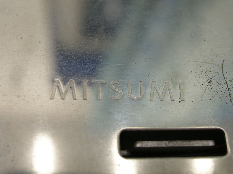

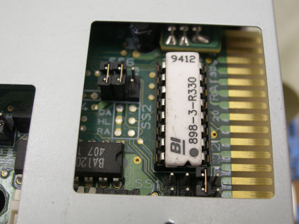

MITSUMI D509V2
моя коллекция
* перемычки MS / MM стоят в положении для спектрума, для БК ДВК УКНЦ - переставить

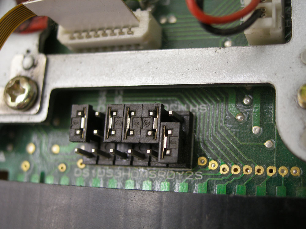

MITSUMI D509V
моя коллекция
запаиваем/устанавливаем перемычку 2S

Добавлю - опыт подключения TEAC 55GFR к МС0585
посадил на землю готовность (34 контакт)
и откусил 6ую ногу крайней ЛА13 - сигнал 43й дорожки тк TEAC тоже его не понимает
