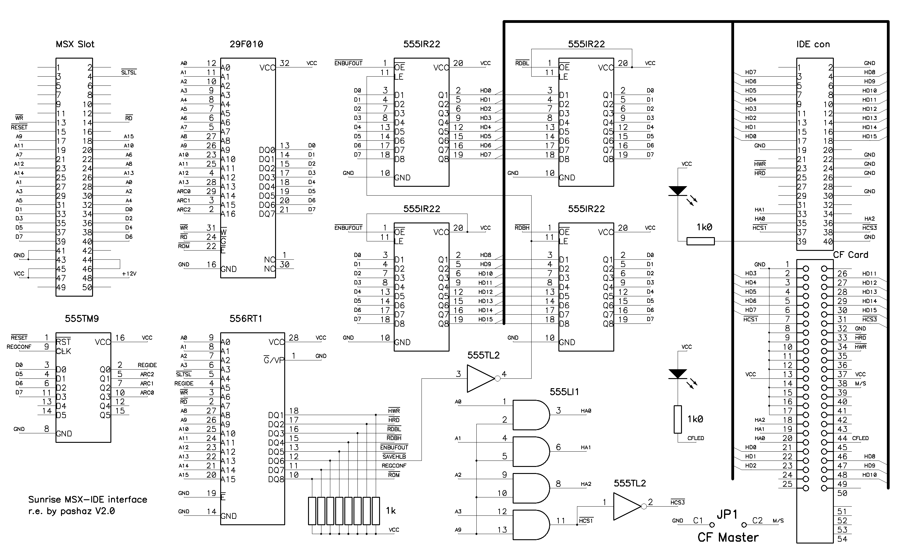

Схема контроллера ©Pasha Zakharov 2:5001/3

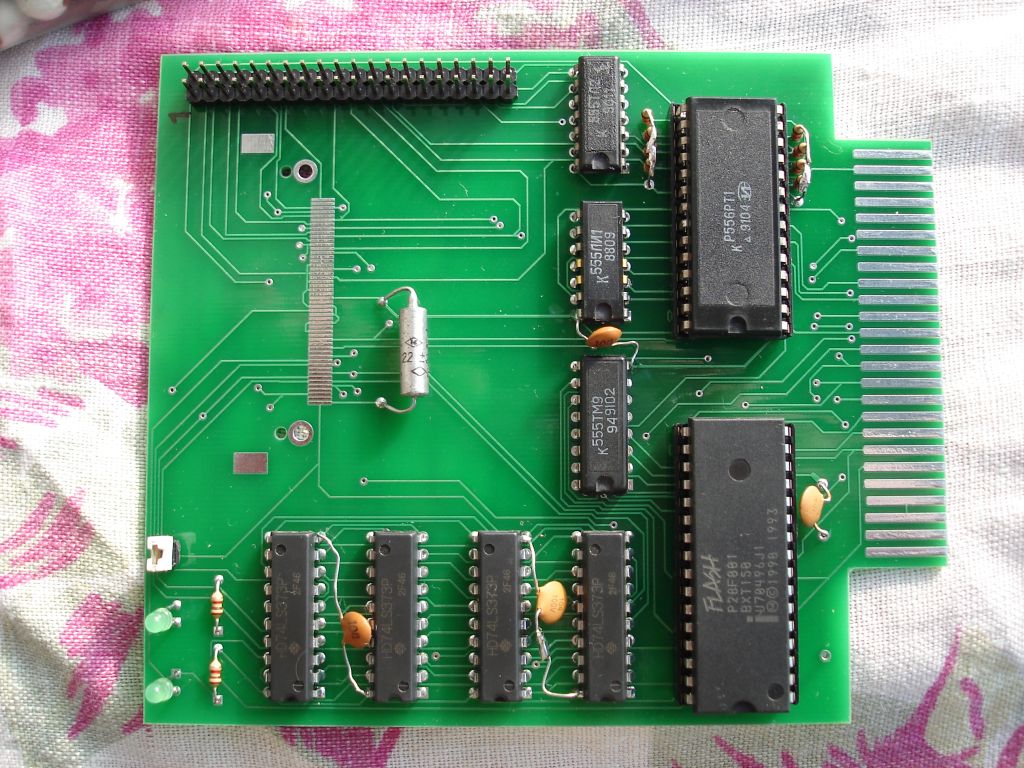

Реализация этой схемы от dk_spb:
внешний вид

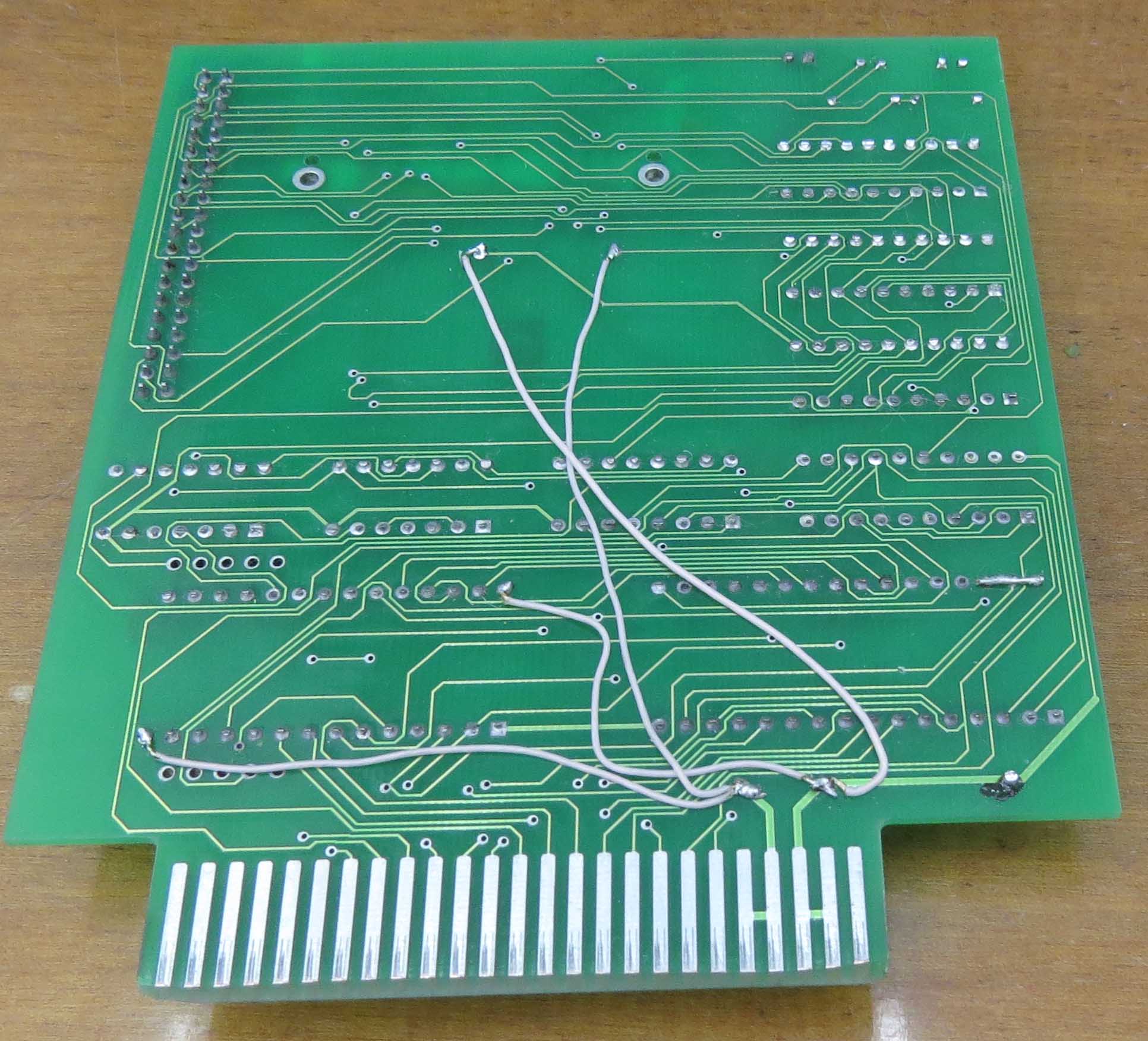

Прикрепленное изображение
разводка на столько "кривая" что нуждается в перерезании дорожек
дефекты этой разводки:
1. шины питания - смотрите сами (тонкая линия - 0.25mm)
земля
+5В
мой экземпляр вообще отказался работать до тех пор, пока я не кинул провода питания на РТ2 (у нее достаточно большое энергопотребление и из-за кривой разводки питания ей просто не хватило мощности для работы)
2. висящие входы микросхем (за подобное разработчиков просто увольняют)
на этих платах "висят" входы у TM9(2шт) и ТЛ2 (4шт)
3. блокировочные конденсаторы по питанию - см разводка. тоже коментарии не нужны.
Что делать если у Вас такой контроллер?
1. запаять шины питания
2. запаять блокировочные конденсаторы
пример
Прикрепленное изображениеПрикрепленное изображение
3. посадить на землю свободные входы вышеуказанных микросхем
это надо сделать даже если он у Вас работает ибо возможно повреждение данных при записи/чтении с флеш-карты.
