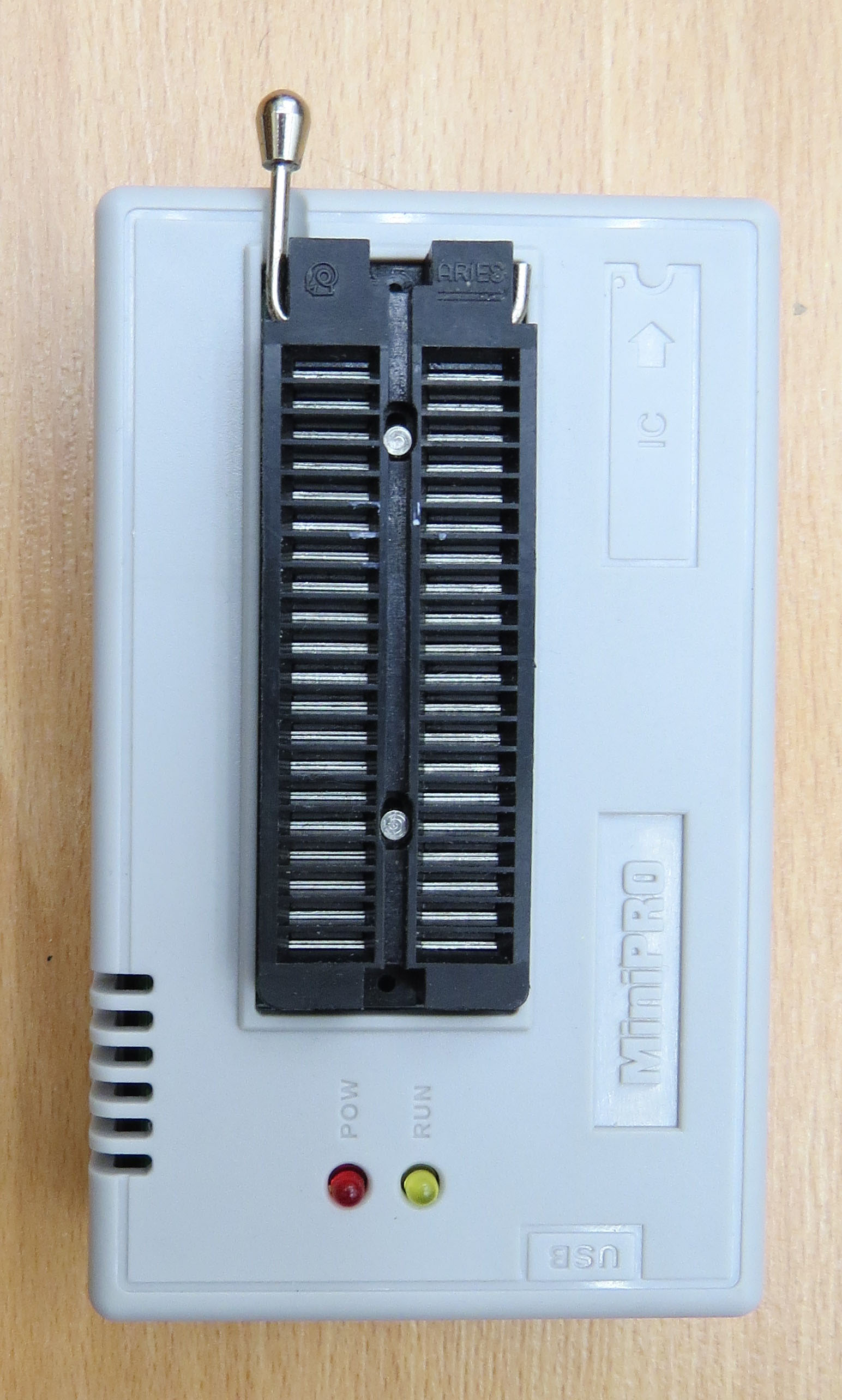

В конце 2013ого года приобрел универсальный программатор TL866A и был приятно удивлен качеством работы "дешевого китайца"
IPB Image
Особо понравилось питание от USB - те можно шить в полевых условиях имея с собой только нетбук!
Прикрепленное изображение
Хорошо продуманный профессиональный программатор. Произведенный по SMD технологии, унифицированный пользовательский интерфейс программного обеспечения , проста в использовании, высокая скорость работы, авто обновление внутренней прошивки вместе с обновляемым софтом, авто определение SPI Flash 25 серии - достоинства данного программатора.
Когда первый раз берешь MiniPro TL866 в руки, трудно верится что у него такие возможности которые заявлены производителем.. но это действительно так! Огромные возможности в корпусе чуть больше пачки сигарет с фильтром.
Не нужно не каких внешних блоков питания- продуманная схема и применяемые микроконтроллеры с низким энерго-потреблением, позволяют запитываться от компьютерного USB одним кабелем(обязательное условие- подключайтесь в системный блок в задние разъемы USB ).
Внутренняя компоновка типа <сендвич>, две печатные платы позволили весьма умно и прогрессивно уменьшить габаритные размеры не затрагивая качество и функциональность. Очень полезна и удобна функция самотестирования.
Отличительная особенность данного программатора - обновление программного обеспечения микроконтроллеров (прошивка) , проходит при выходе нового софта. Только вы запустите софт, выше чем в данный момент запрограммирован программатор, запущенный софт сразу сообщит, об необходимости обновления внутренней прошивки программатора.
Заходим в меню Tools, и видим, что некогда серая надпись Reflash fireware, стала активна. Нажав на нее, внутренняя прошивка программатора обновляется. Т.е, вместе с выходом нового софта, выходит и новая прошивка на программатор!
Введена защита от перенапряжения, перегрузки по току: цепи питания VCC, VPP программатора, оснащены независимой защитой от повышенных токов и напряжений. Примененные импульсные преобразователи напряжения Vрр и Vсс , позволяют изменять напряжение в широких диапазонах (3,3...21V) и (2,5...6,5V). Отличная фильтрация напряжений Vрр и Vсс и как следствие отсутствие пульсаций, достигается примененными многоступенчатыми фильтрами.
Каждый контакт, 40-контактного разъема ZIF программатора, имеет защиту от перенапряжения и короткого замыкания. Он может эффективно предотвратить смерть чипа при неправильной установке в ZIF-сокет, от короткого замыкания контактов и другие причины.
Поэтому, при неправильной установке чипа, коротком замыкании его ног - программатор, чип, пк не пострадают. Защита сработает с молниеносной скоростью 100ms.
Кто часто работает с микросхемами типа SPI Flash, по достоинству оценят автоматическое определение микросхемы. Теперь не нужно всматриваться в лупу или микроскоп определяя маркировку микросхемы! Не нужно гуглить по поводу расшифровки нестандартной маркировки. Все очень просто! Вставляем микросхему в программатор, нажимаем кнопку с изображением лупы и 25, в появившемся окне уточняем сколько ног в ис ( 8 или 16 ) и жмем Detect. Программатор тут же прочитает название микросхемы с нее же самой, и предложит ее выбрать - кнопка Select.
Адаптеры...выбор адаптеров... посмотрите на скриншот. Выбор нужного адаптера настолько удобен! При любой операции с чипом которому нужен адаптер , в окне для подтверждения действия есть кнопка- View Adapter. Жмем ее и видим не просто графическое, условное обозначение адаптера, а его фотографию! На фото видно сразу уточнение расположение ключей микросхемы. Очень удобно!
Программатор поддерживает высокую скорость параллельного программирования и в то же время, все AVR ATMEGAxxx чипы могут быть запрограммированы через ICSP интерфейс. Поэтому корпуса TQFP64, TQFP100PIN AMEGAxxx и другие, поддерживаются через это протокол в полном объеме. Подключение через встроенный разъем ICSP в программаторе по схеме... которую так же как адаптер всегда можно увидеть нажав на кнопку View ICSP Connection
Программное обеспечение работает под операционными системами Win 2000/Win XP / WIN 2003/WIN 2008/WIN Vista/Win7, как 32 разрядными, так и 64 разрядными (софт выше версии 5.5)
