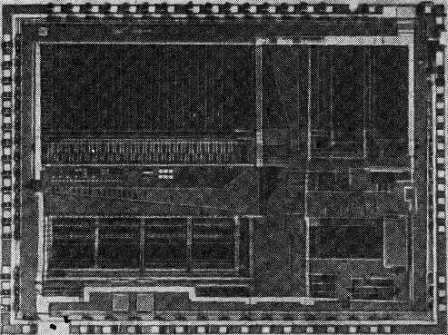

Этот кристалл размером 7,1*8,9 мм, спроектированный и изготовленный всего за семь месяцев, представляет собой 32-разрядный тракт обработки данных, содержащий почти все основные блоки мощного главного процессора.

Программное обеспечение компилятора полностью еще не готово, так что некоторые операции проектирования кристалла для машины MicroVAX приходилось выполнять вручную. Это не составило больших проблем, так как Эдмунд Ченг, вице-президент по проектированию фирмы Silicon Compilers, в свое время помогал разрабатывать 32-разрядные процессоры 80186 и 80286 фирмы Intel. Он говорит, что 90-нс время цикла в машине VAX-11/730 получено благодаря применению в ней быстродействующих биполярных процессоров 2901 с разрядно-модульной архитектурой. «Мы выполнили процессор для компьютера MicroVAX I по 3-мкм технологии n-канальных МОП БИС, которые уступают биполярным схемам в быстродействии — при тактовой частоте 8 МГц длительность цикла процессора составляет 250 нс,— объясняет он. — Однако в новом процессоре за один цикл делается больше, чем в процессоре машины VAX-11/730 за три цикла, что позволило в конечном счете получить выигрыш по производительности».
