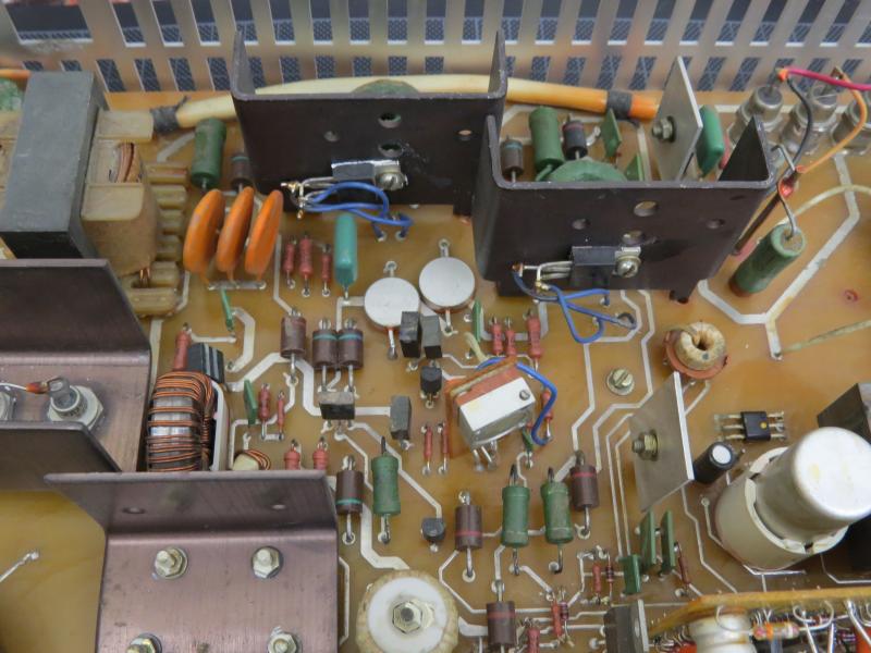

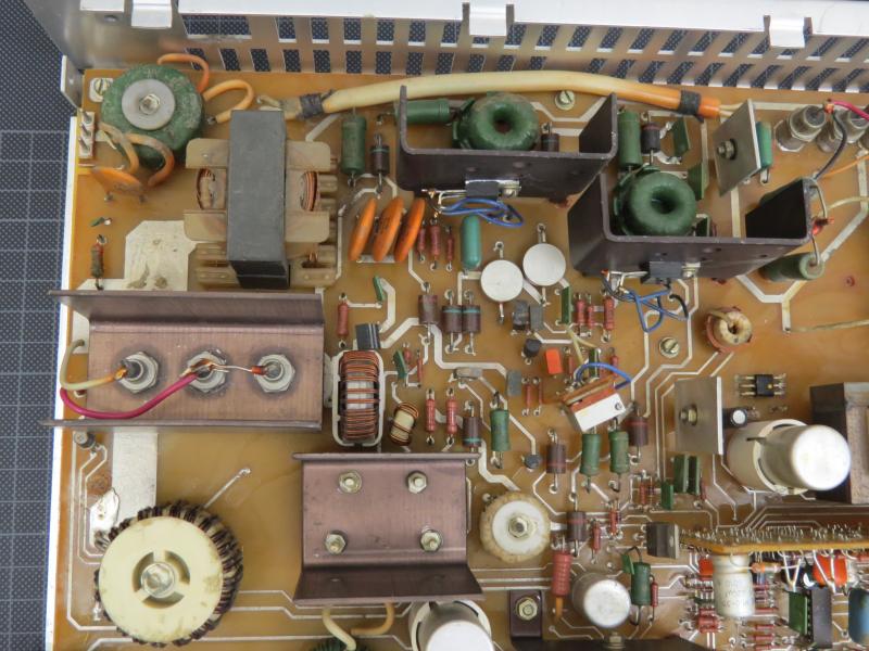

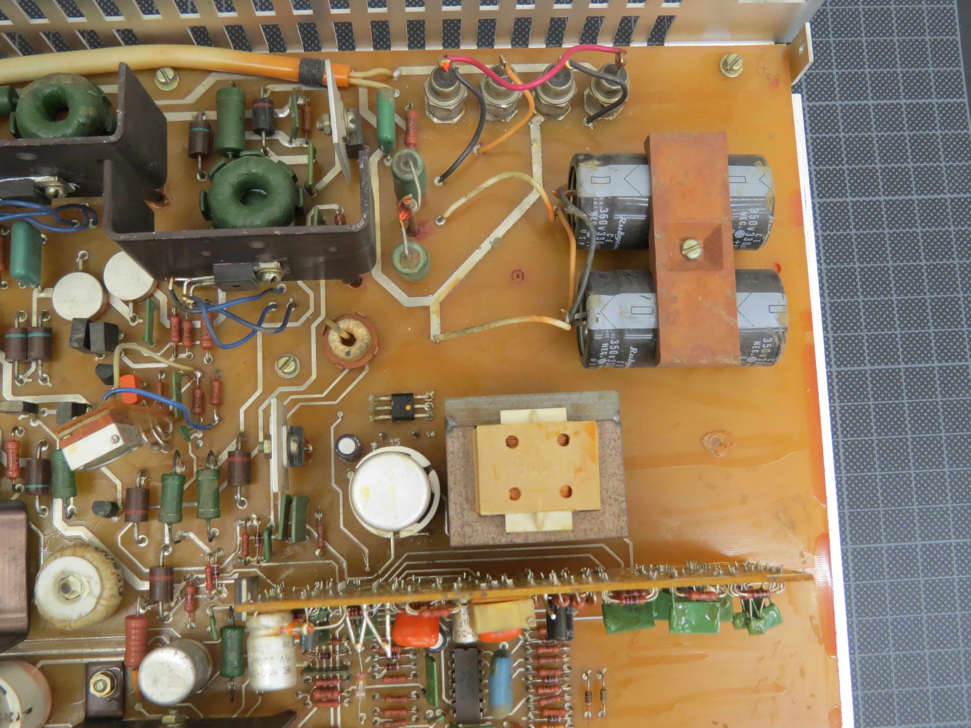

Схемы БП МС9028 увы не нашел.
силовые ключи КТ841А следует отметить, что схема грамотная и выход из строя одного ключа не приводит к пробою второго. сам столкнулся с выходом из строя БП - вылетел КТ812 (который видимо был поставлен как ближайшая, но не корректная замена ) поискав в запасах нашел 2SC5802 также хочу обратить внимание на проведенную замену электролитов на современные LowESR - БП от этого сразу перестает "шипеть" -------------------- Живы будем - Не помрем !

Пользователь ![]() ![]() Группа: Продвинутые Сообщений: 21 Регистрация: 2.6.2019 Пользователь №: 35 247 |
Цитата следует отметить, что схема грамотная и выход из строя одного ключа не приводит к пробою второго. Угу, похоже, ее содрали с СМ-овских УМ-2. Те были сделаны на КТ809 (3А. 400В, летят по каждому чиху), так схему максимально защитили от вылета ключа, чтобы заменить его и работать дальше.Цитата вылетел КТ812 (который видимо был поставлен как ближайшая, но не корректная замена ) Да, 812-й - единственное, что оказалось под рукой, прикинул - вроде сойдет, ну и вперед!Тут у Хунты в теме ругают этот блочок. Он у тебя, случайно, не при пустой корзине вылетел? Сообщение отредактировал AFZ - 28.6.2019, 9:32 |
| SuperMax |
29.6.2019, 21:09
Сообщение
#4
![]() Администратор ![]() ![]() ![]() ![]() ![]() Группа: Root Admin Сообщений: 6 382 Регистрация: 7.1.2006 Из: Красноярск Пользователь №: 1 |
Угу, похоже, ее содрали с СМ-овских УМ-2. Те были сделаны на КТ809 (3А. 400В, летят по каждому чиху), так схему максимально защитили от вылета ключа, чтобы заменить его и работать дальше. Да, 812-й - единственное, что оказалось под рукой, прикинул - вроде сойдет, ну и вперед! Тут у Хунты в теме ругают этот блочок. Он у тебя, случайно, не при пустой корзине вылетел? нет - от перегрева, те вентилятор в корпусе был выключен -------------------- Живы будем - Не помрем !
