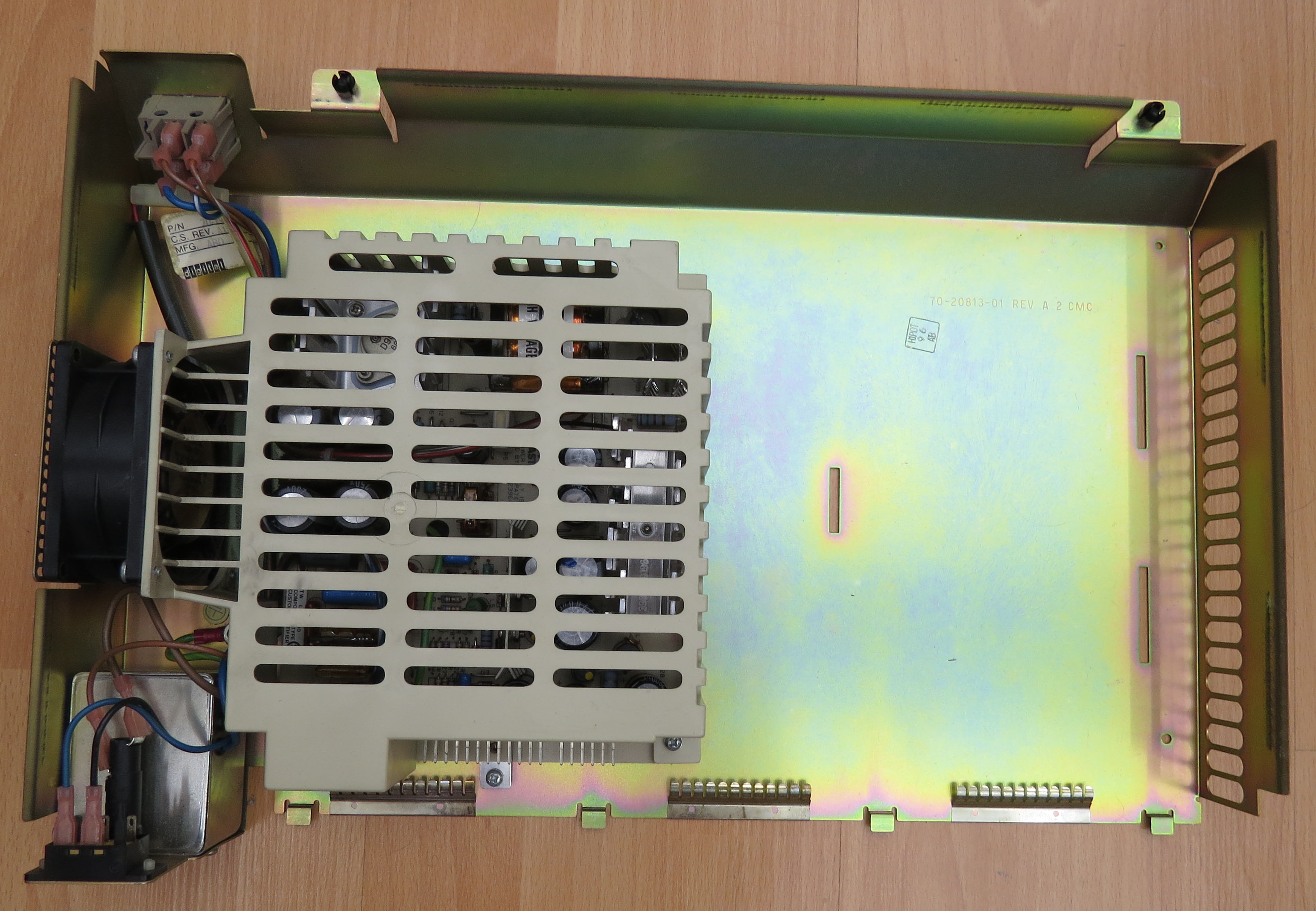

Внутренности
Прикрепленное изображениеПрикрепленное изображение

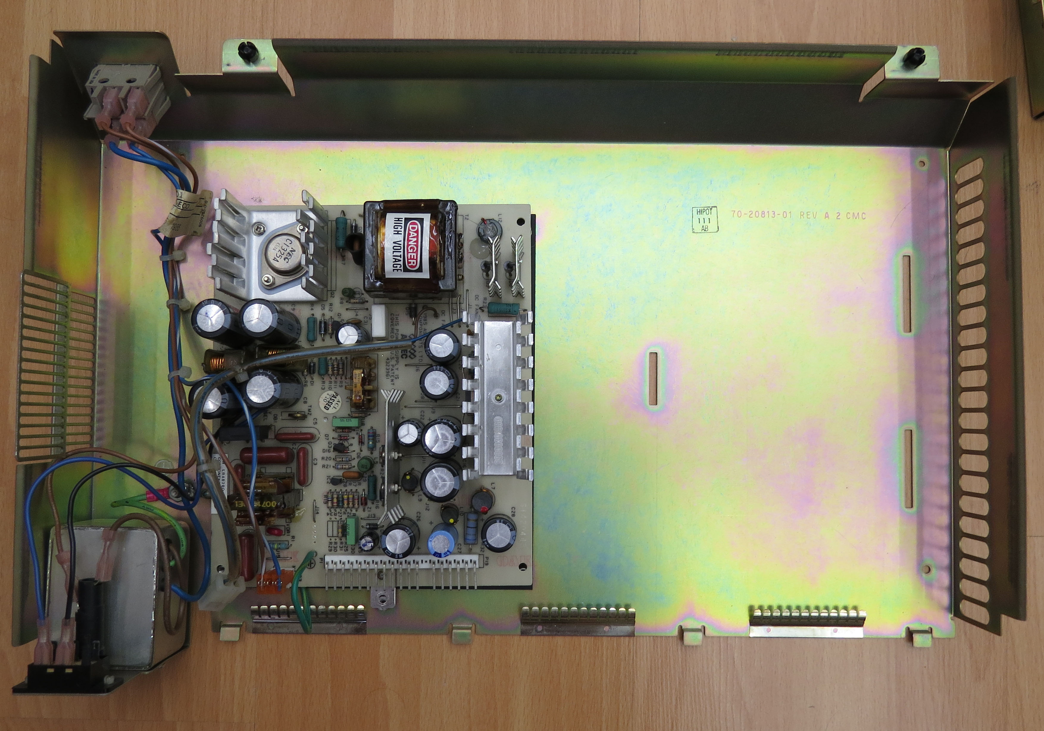

БП

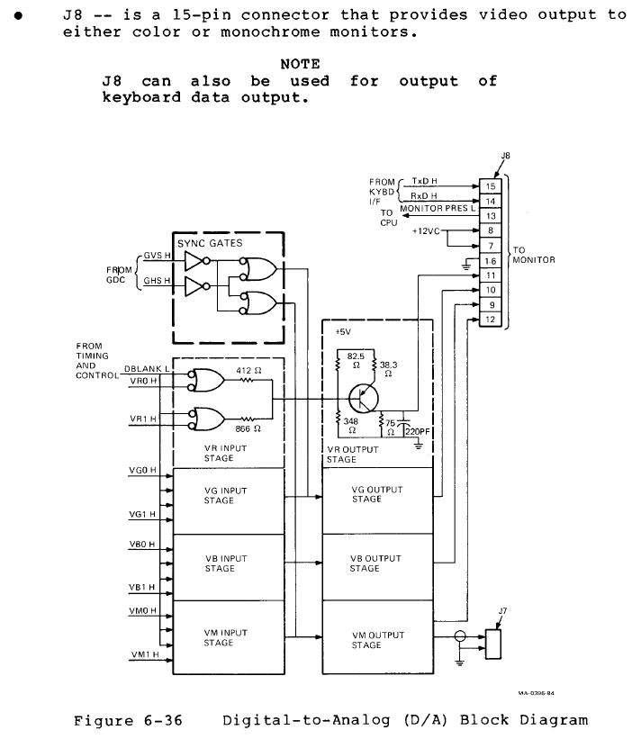

Подключение видеомонитора к терминалу VT240
Важно!
контакт 13 надо посадить на землю иначе получим ошибку "VT240 Monitor Error - 9"
