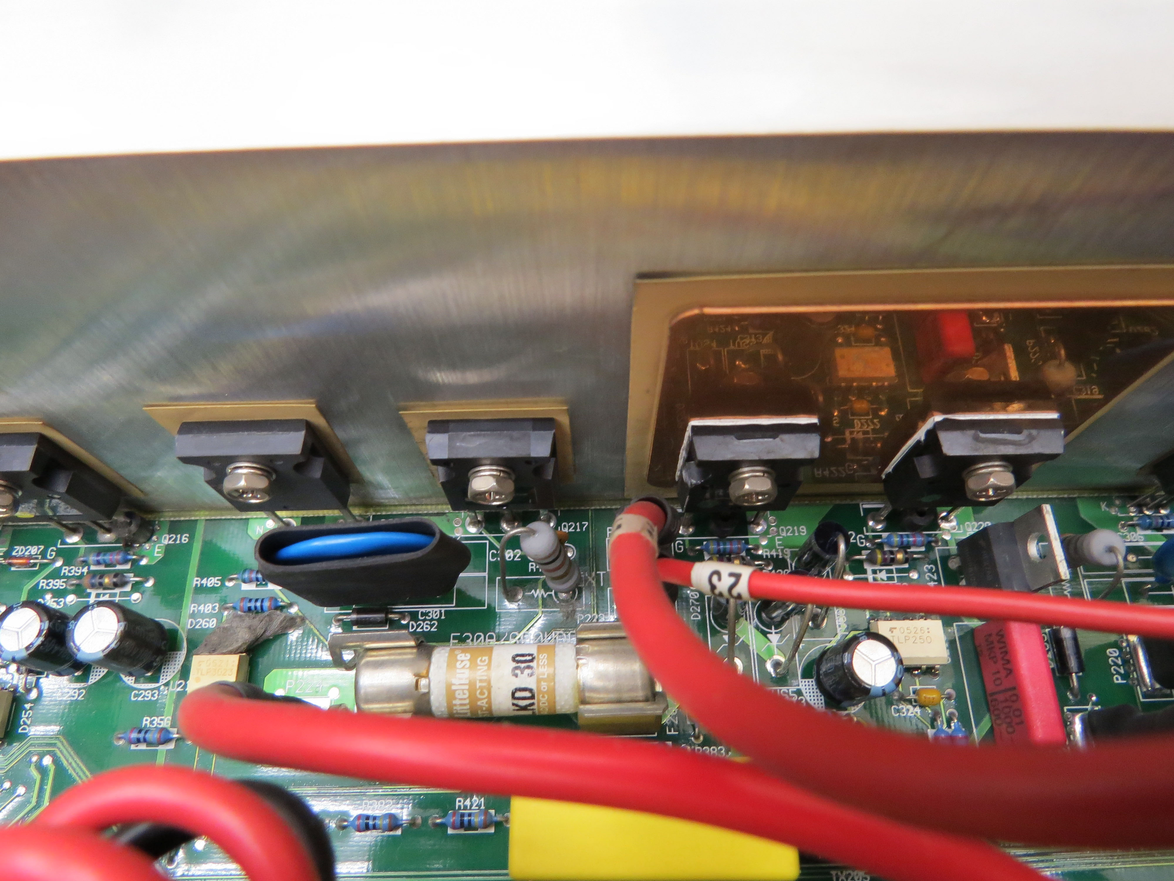

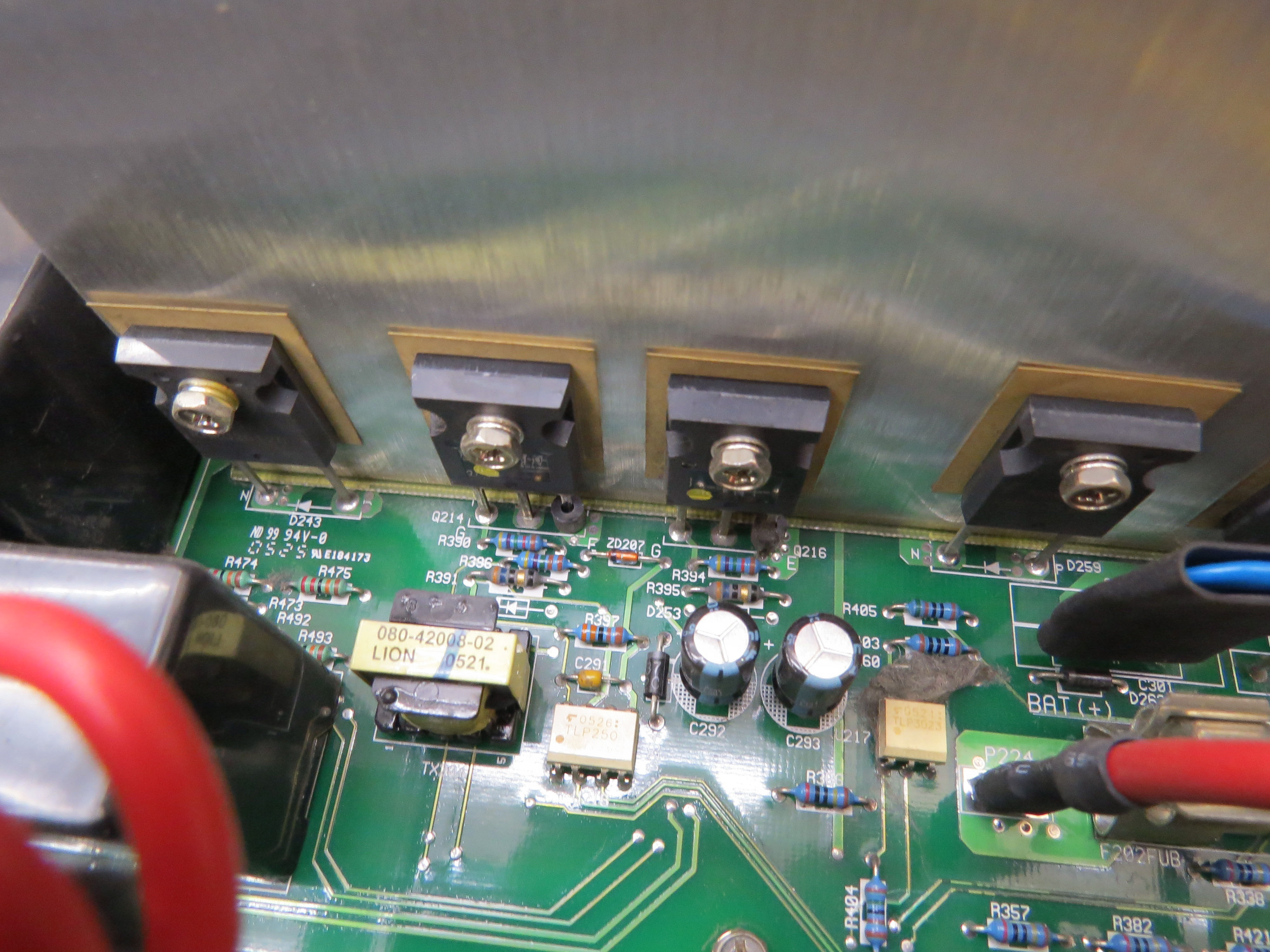

Фотоотчет по PowerWare 9120 5000

Фото элементов на основной плате
