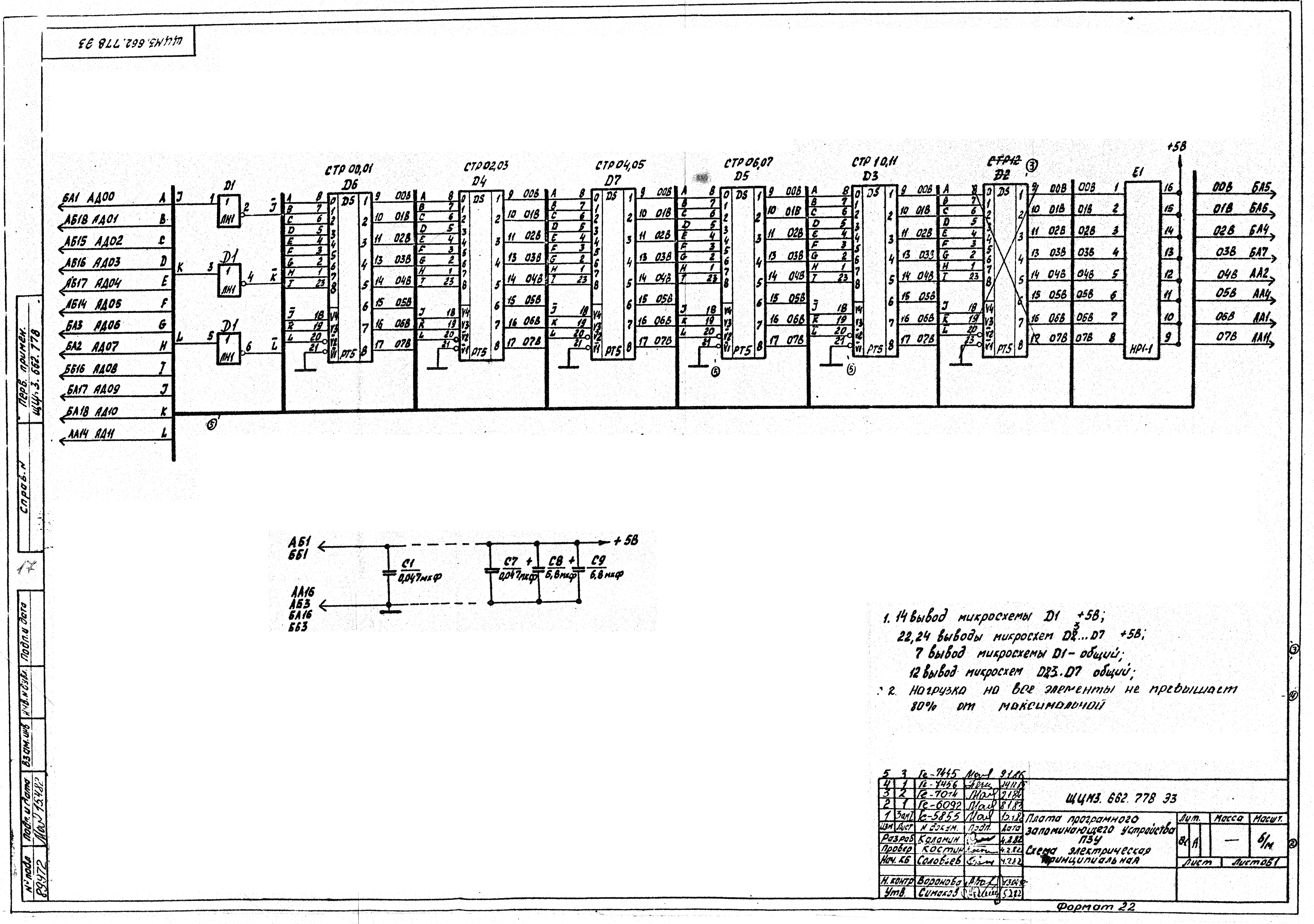

ПЗУ
Прикрепленное изображение

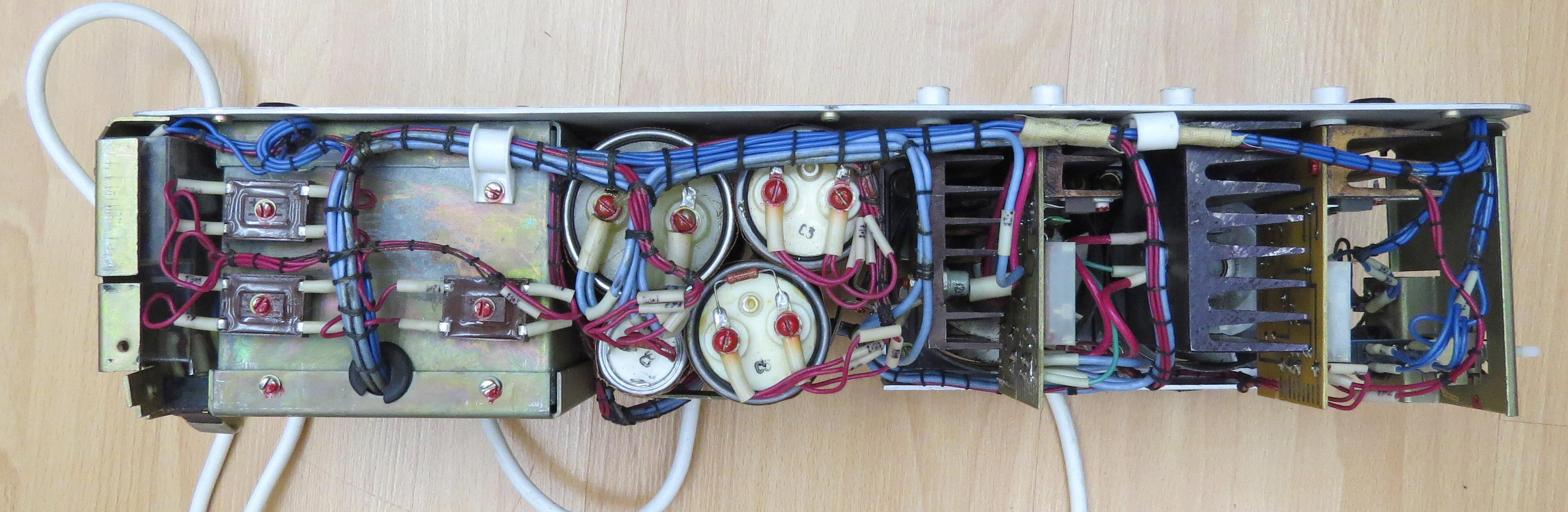

БП

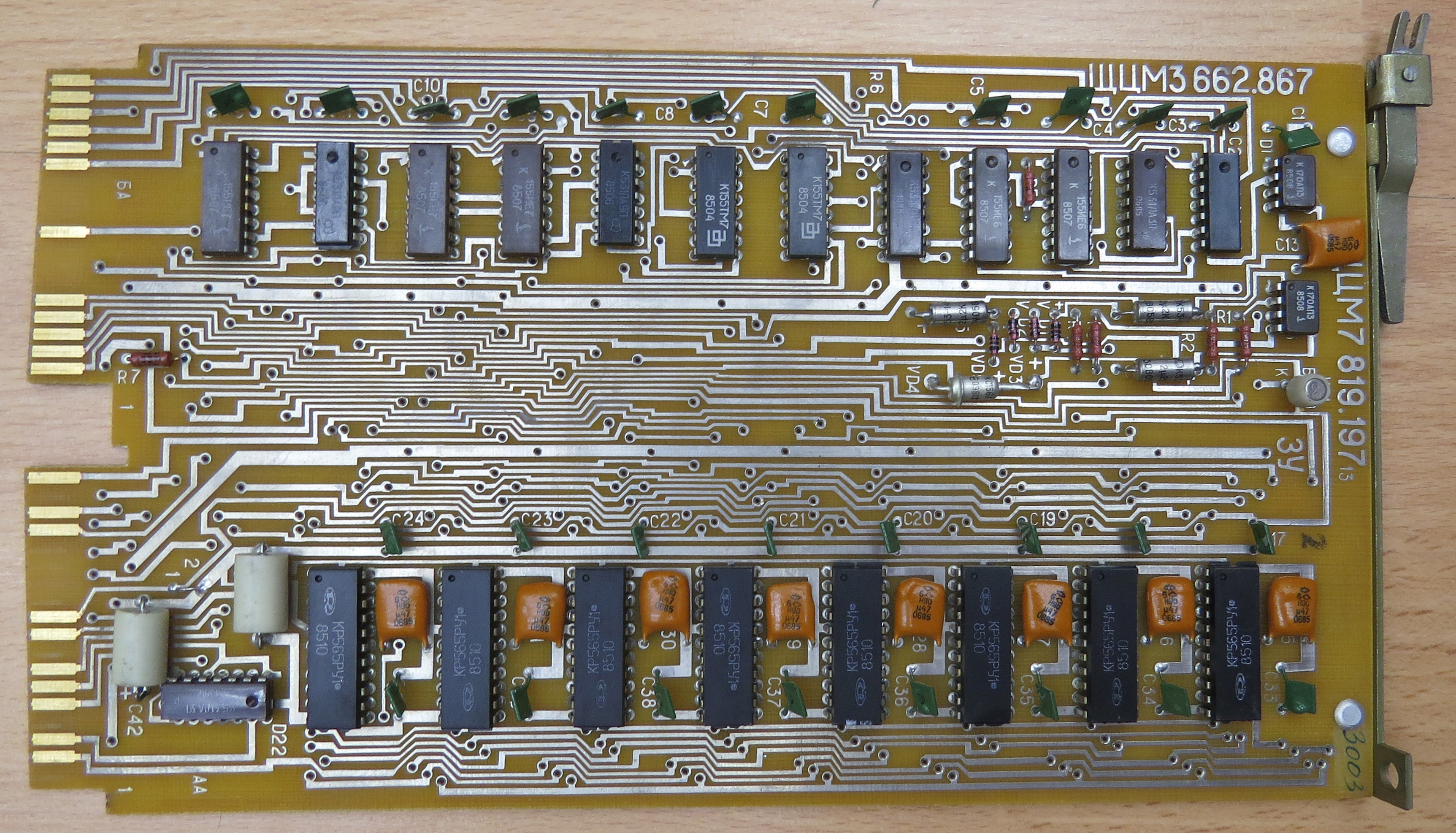

ЗУ - оперативная память
ЩЦМ3.662.867 ЩЦМ3 662.867 3.662.867 3 662 867 3662867 ЩЦМ3662867
ЩЦМ7.819.197 ЩЦМ7 819.197 7.819.197 7 819 197 7819197 ЩЦМ7819197

ПЗУ - блок ПЗУ
ЩЦМ3.662.778 ЩЦМ3 662.778 3.662.778 3 662 778 3662778 ЩЦМ3662778

Пользователь №: 1

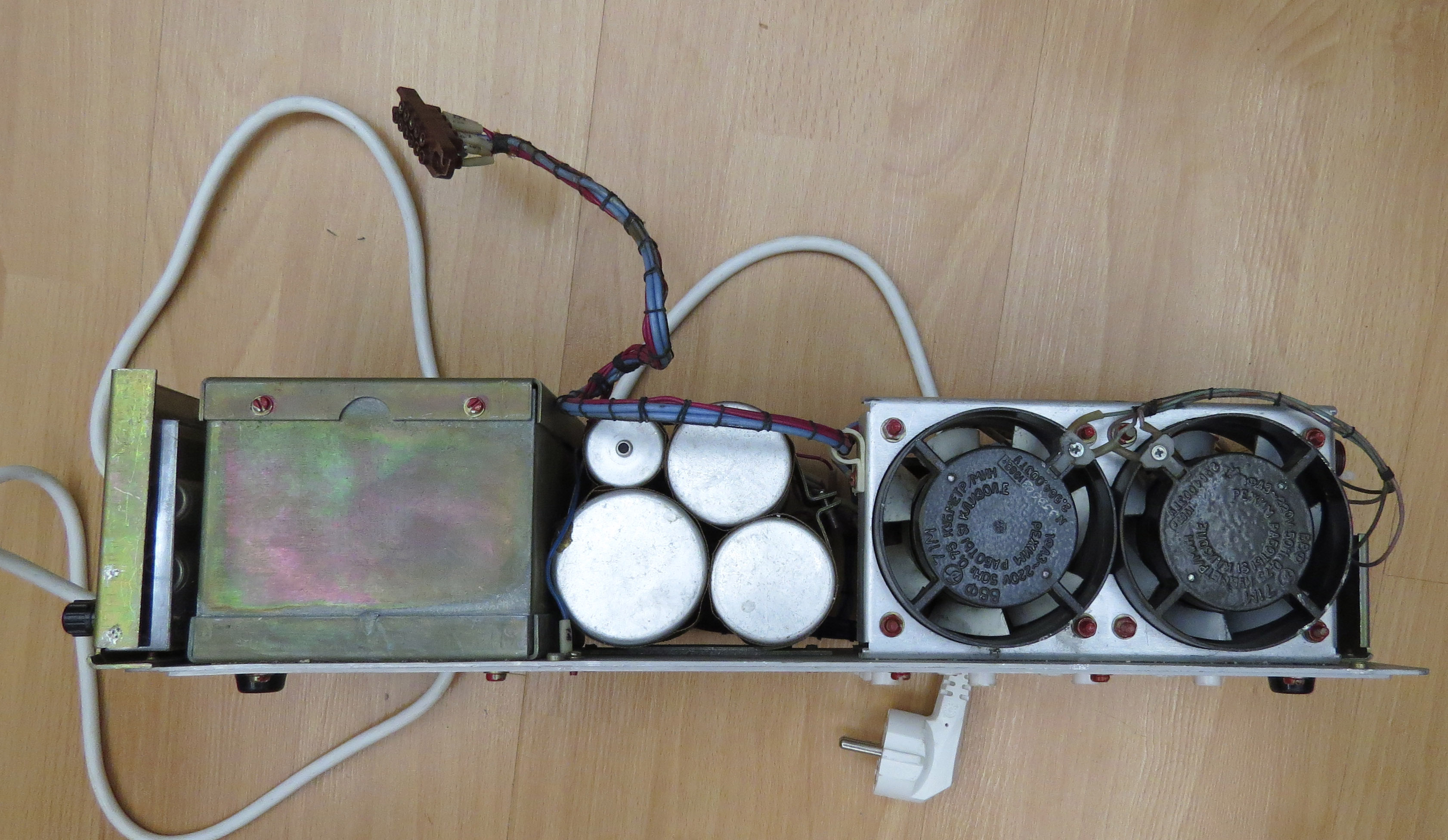

Блок питания
* шнур новый

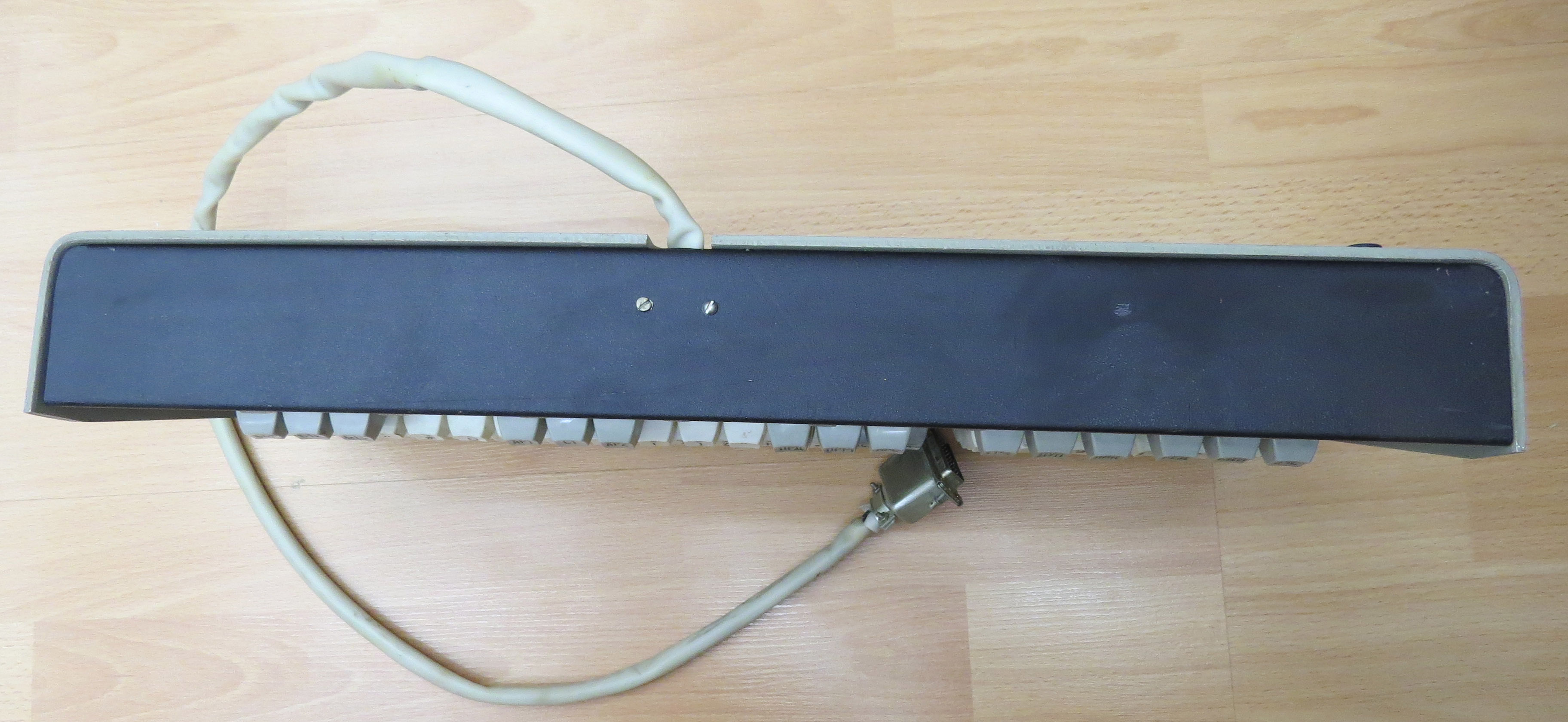

Клавиатура БК-7 (до чистки)
ЩЦМ3.662.831 ЩЦМ3 662.831 3.662.831 3 662 831 3662831 ЩЦМ3662831
ЩЦМ7.819.250 ЩЦМ7 819.250 7.819.250 7 819 250 7819250 ЩЦМ7819250

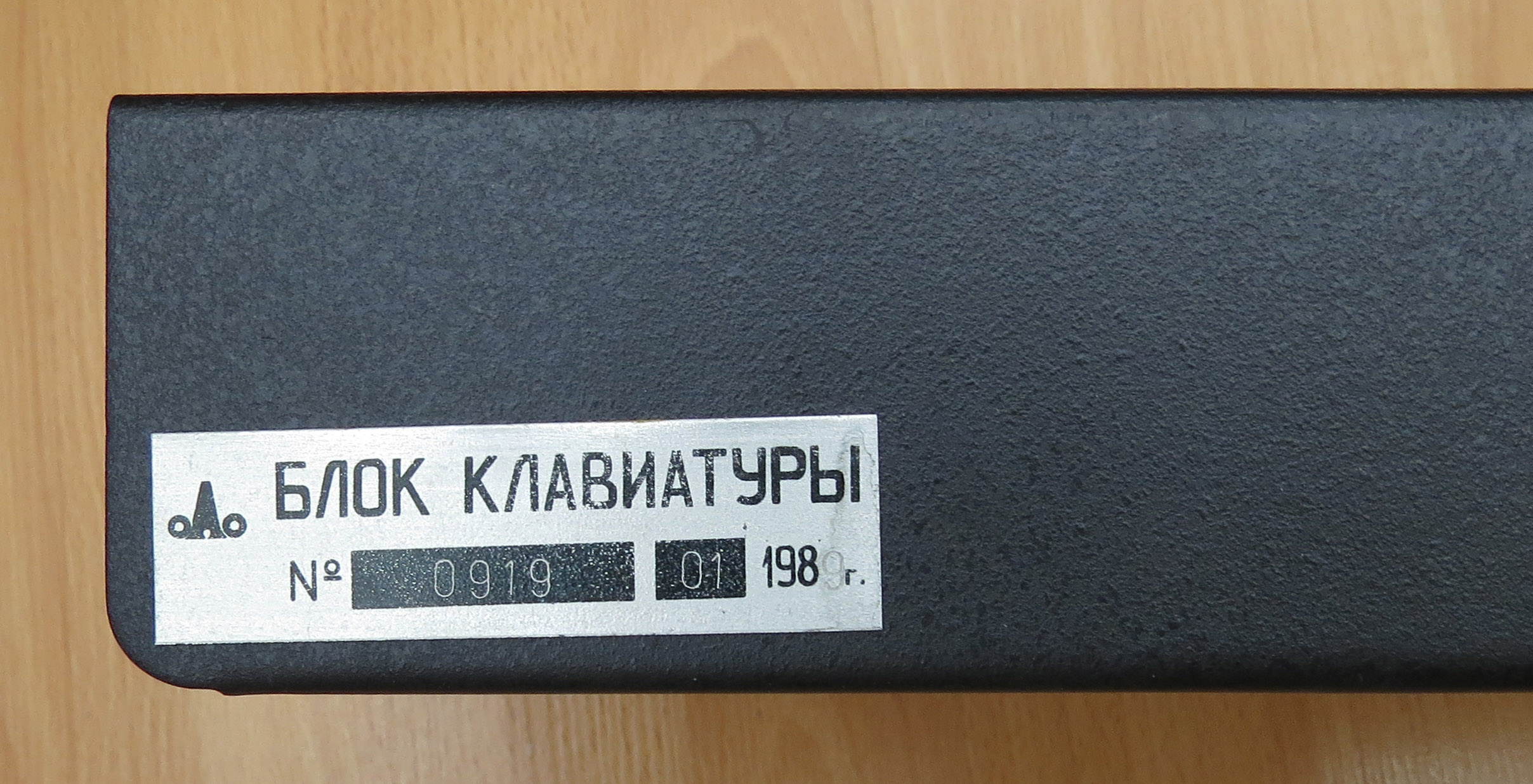

Корзина с платами
Шильдик сзади
согласно каталога логотипов это
IPB Image Воронежский завод радиодеталей
ни по схеме ни по внешнему виду не отличается
единственные явные отличие фрязинских плат это лакировка и защелки

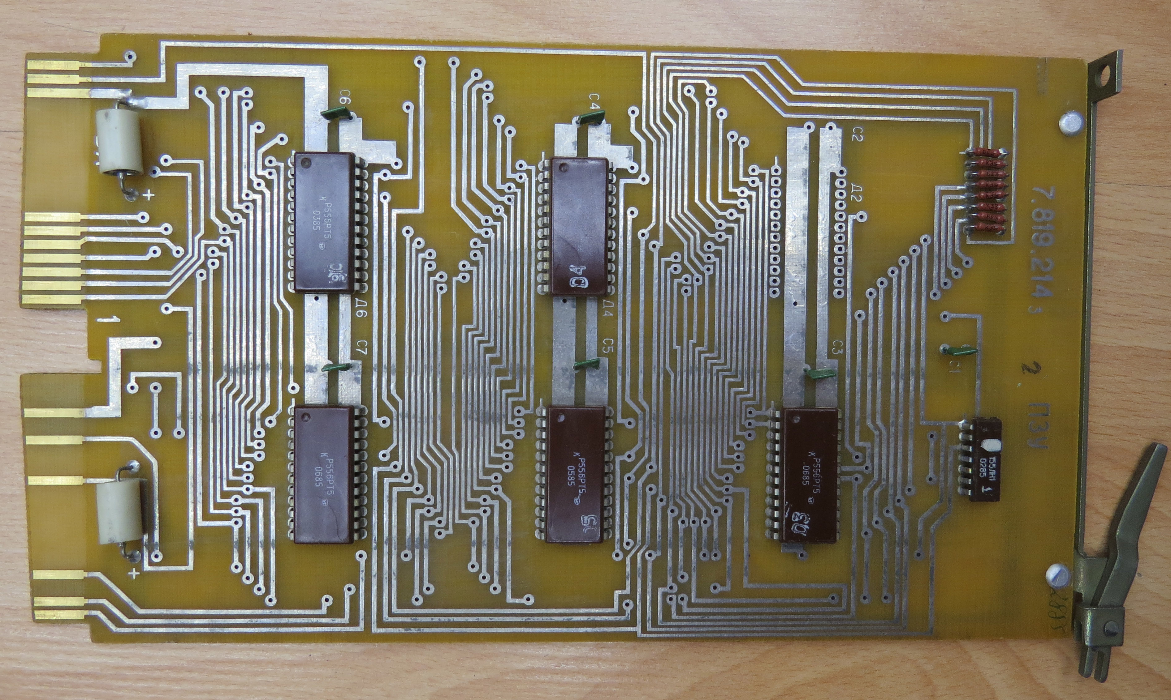

ПЗУ
ЩЦМ7.819.214 ЩЦМ7 819.214 7.819.214 7 819 214 7819214 ЩЦМ7819214
