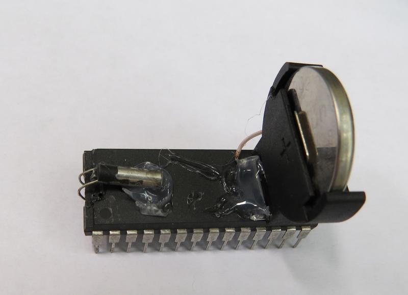

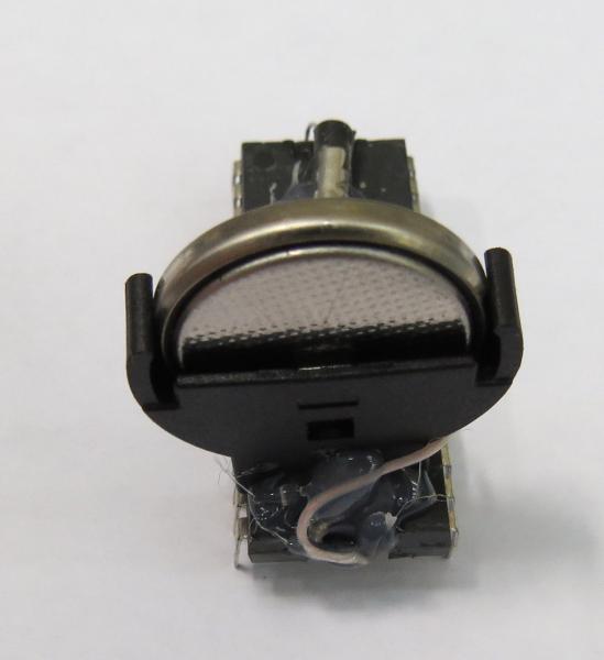

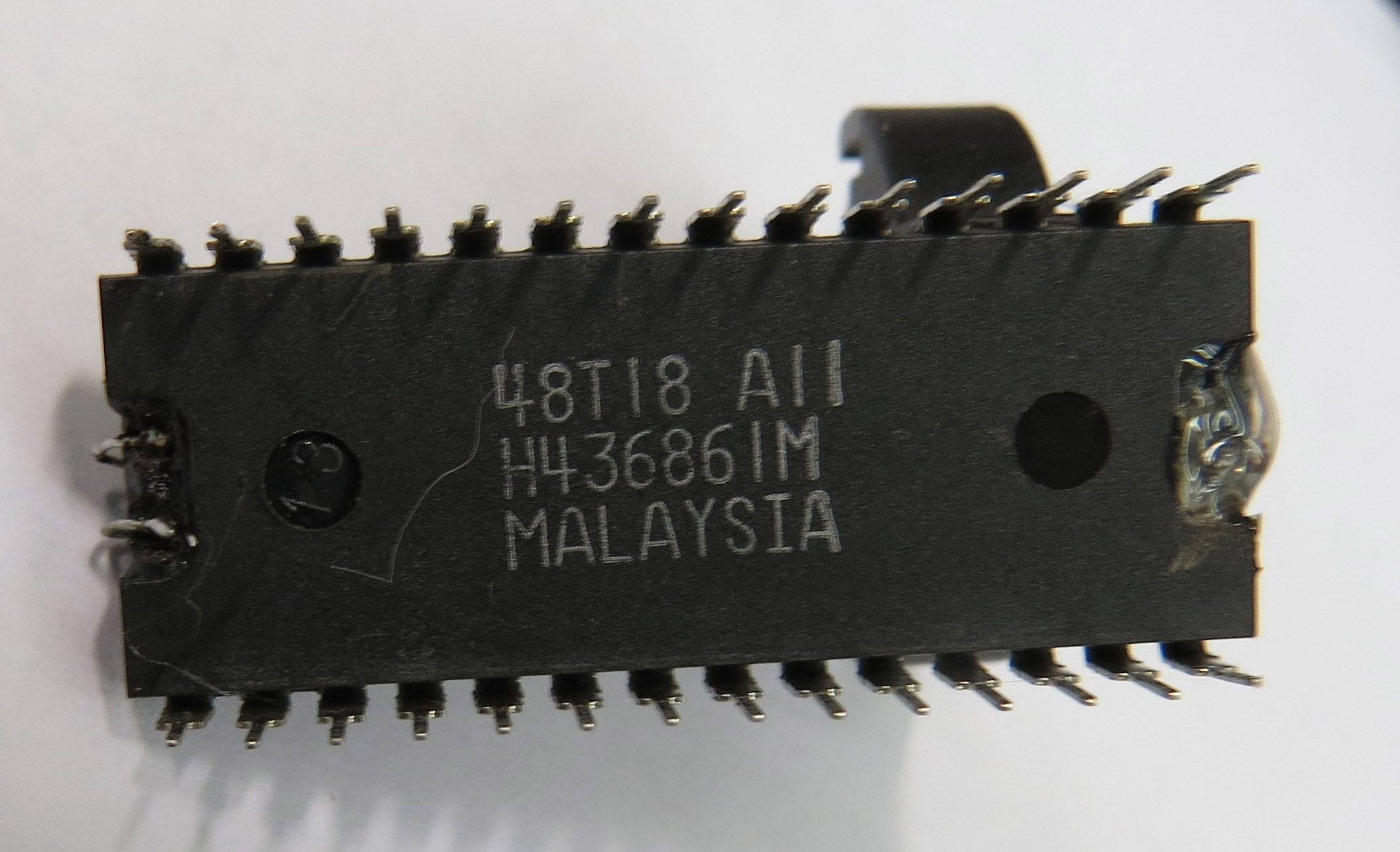

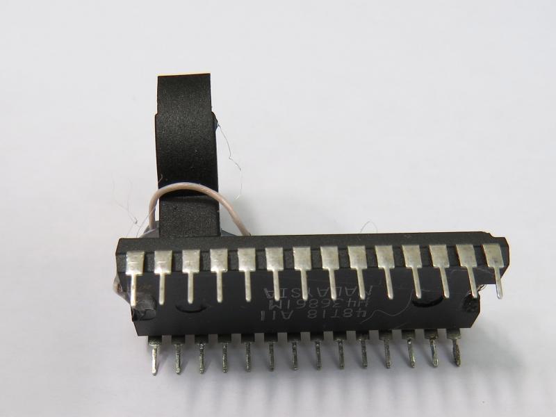

К сожалению ничто не вечно под луной и батарейки в истощают свой ресурс.
В очередной раз столкнувшись с этой проблемой я решил ее кардинально:
я вскрыл блок с батарейкой и кварцем
кварц припаял обратно
ну а вместо батарейки я поставил разъем под обычную литиевую 2032 батарейку от материнской платы
Прикрепленное изображение
в результате получаем рабочую NVRAM которая больше не доставит проблем
Живы будем - Не помрем !
