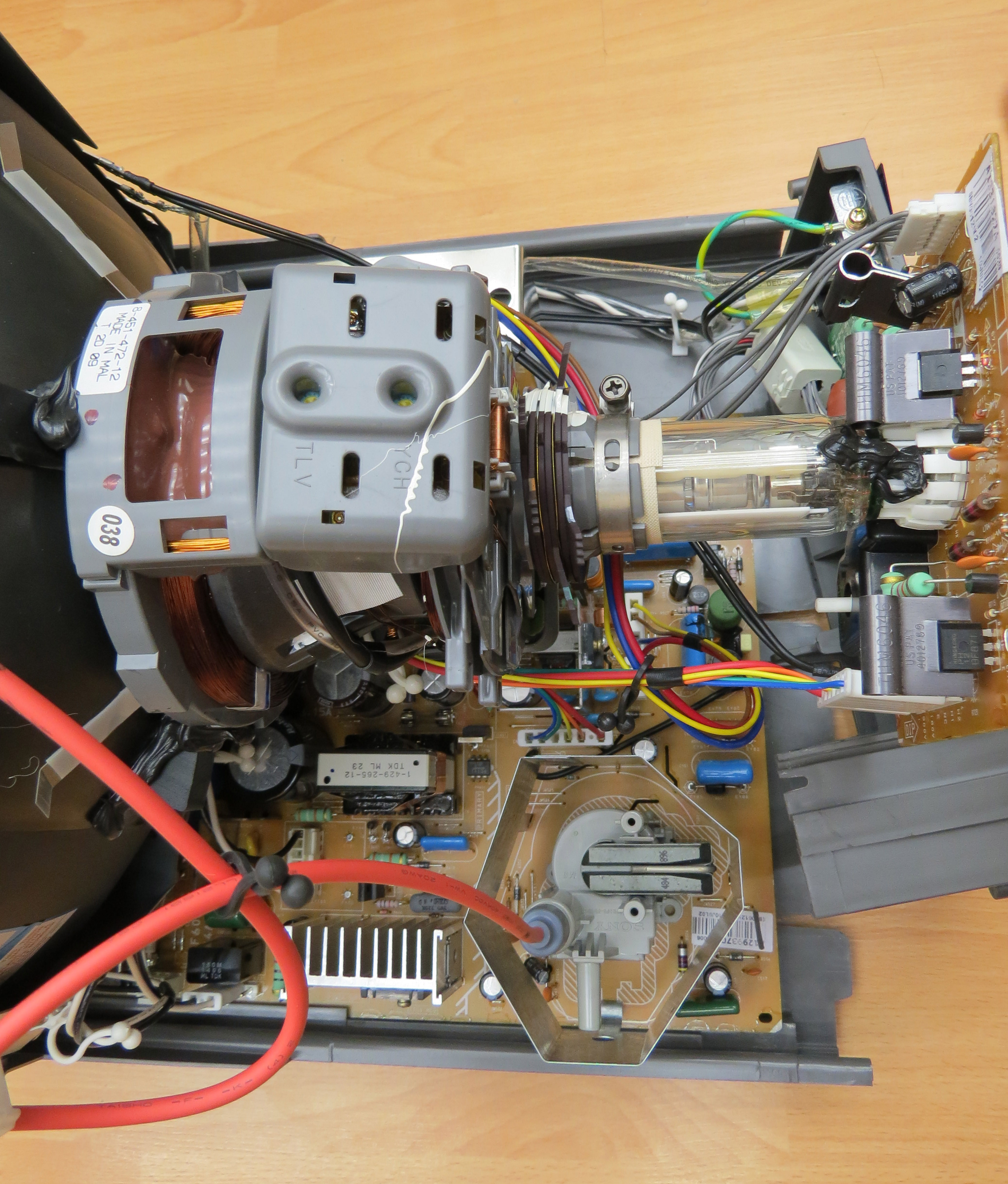

Фотоотчет по монитору
Прикрепленное изображение Прикрепленное изображение Прикрепленное изображение Прикрепленное изображение Прикрепленное изображение Прикрепленное изображение Прикрепленное изображение Прикрепленное изображение Прикрепленное изображение Прикрепленное изображение Прикрепленное изображение Прикрепленное изображение Прикрепленное изображение Прикрепленное изображение Прикрепленное изображение Прикрепленное изображение Прикрепленное изображение Прикрепленное изображение

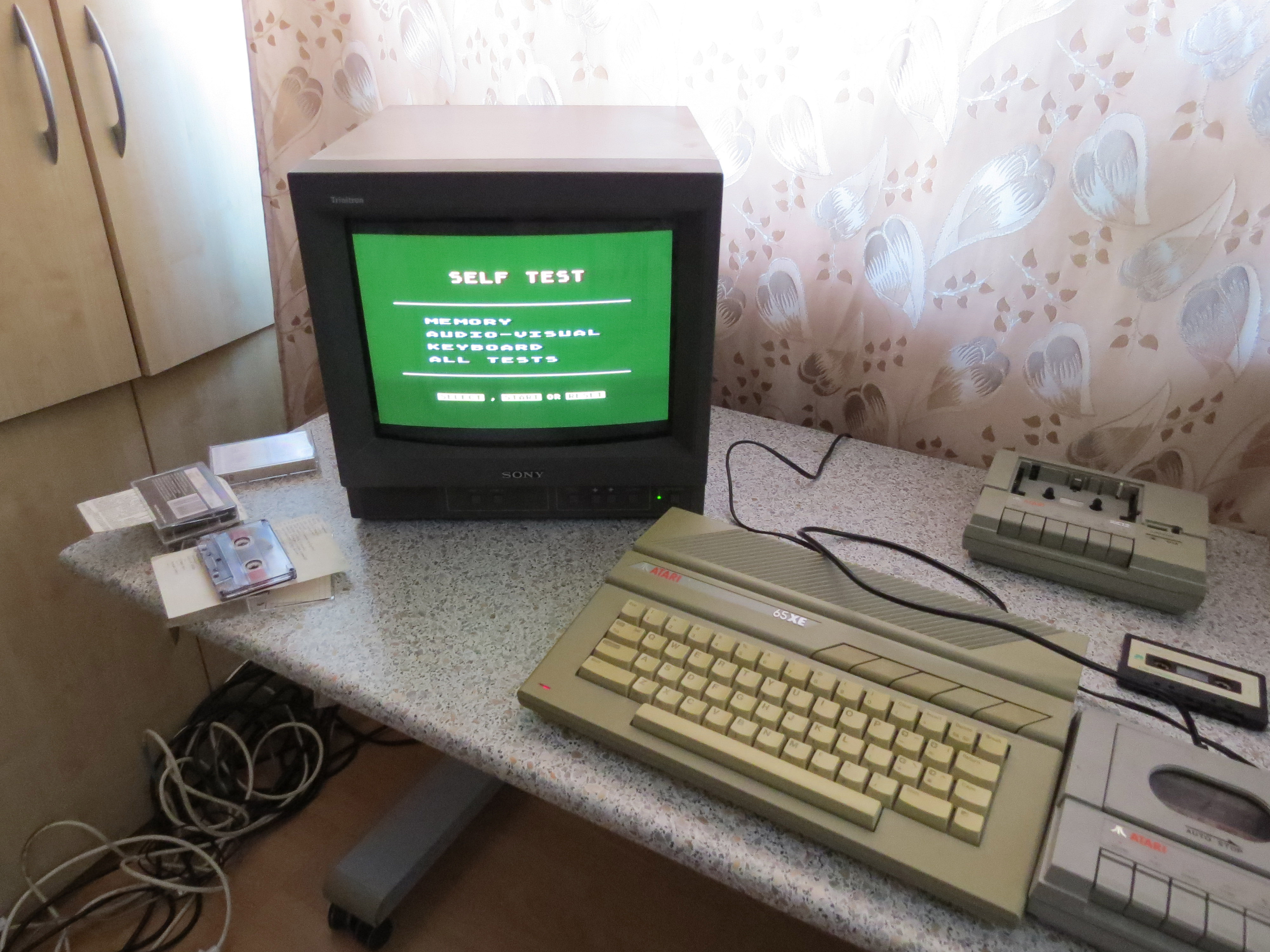

Готово
IPB Image
В общем было готово все еще по предыдущей фотке. Просто буржуи тоже ошибаются, на плате перепутана шелкография rgb-коннектора. Расфокус был из за выкрученной контрастности.
Мерцает все-таки явственно, толи я отвык, толи Электроника 32-ВТЦ, который у меня был в детстве, ни чуть не хуже этого сони smile.gif
