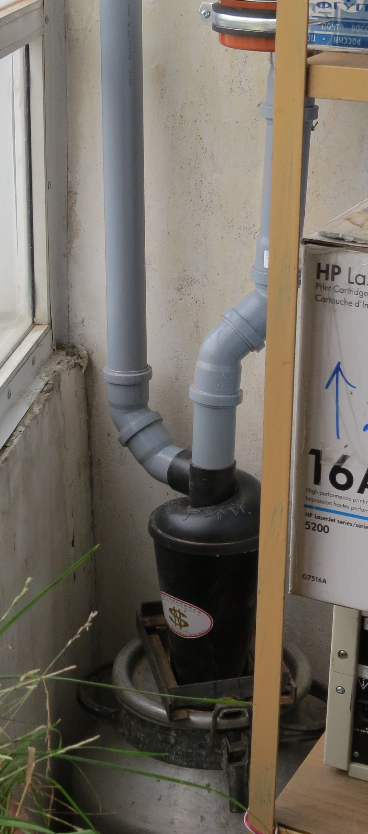

1. первое звено фильтрации это циклон - берем китайский
2. ставим циклон на 40Л бидон из под молока - это оптимум по прочности и стоимости (б/у бидон 500р)

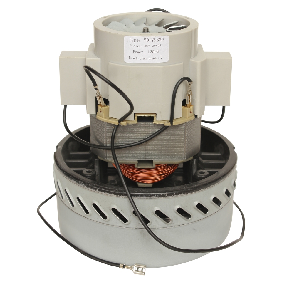

Берем двигатель от моющего пылесоса - те у него раздельный выход
(фото из интернета)

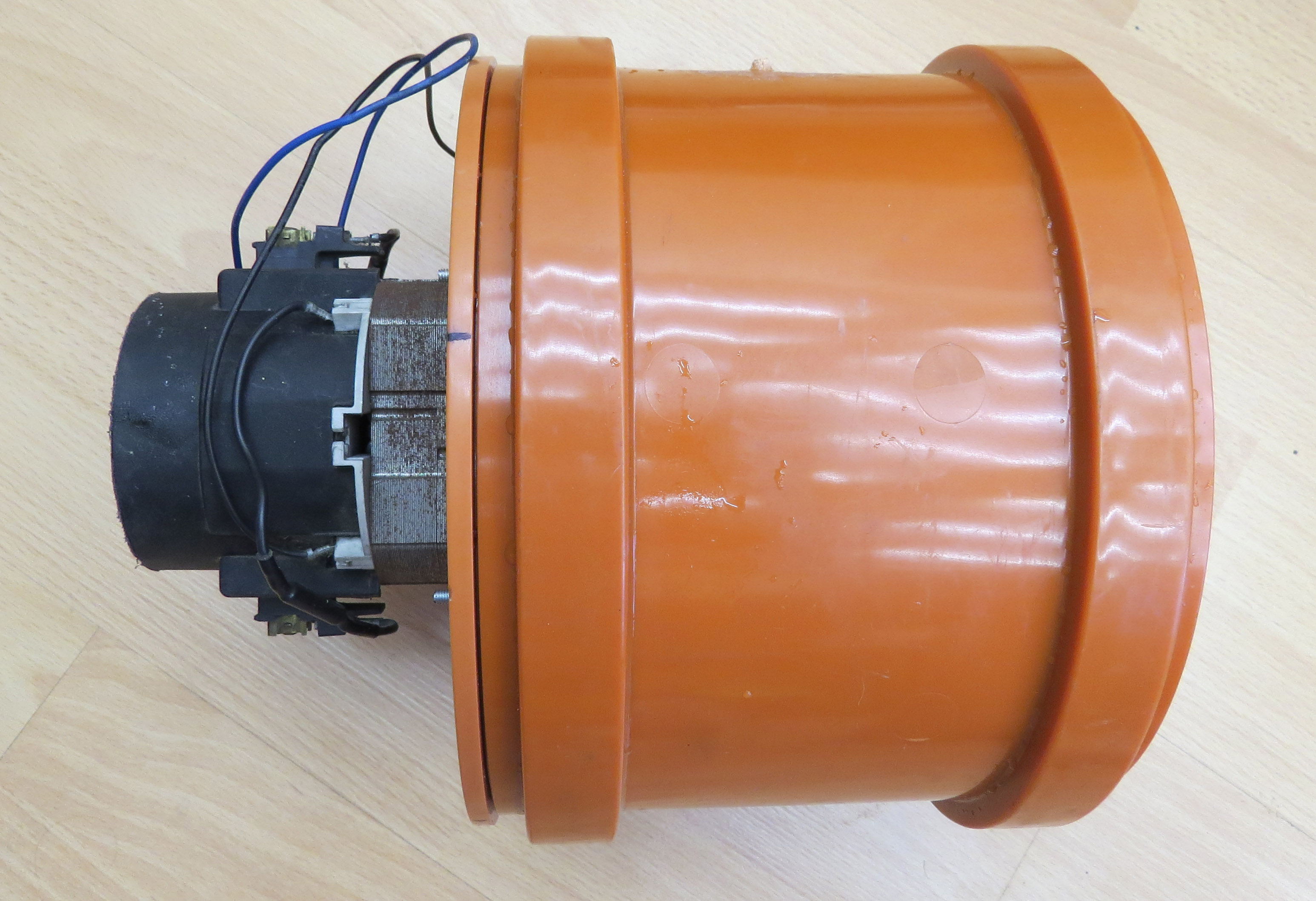

В качестве корпуса берем нашу любимую канализацию - те муфту ремонтную на 200мм и две пробки
в верхнюю пробку вставляем двигатель
Прикрепленное изображение

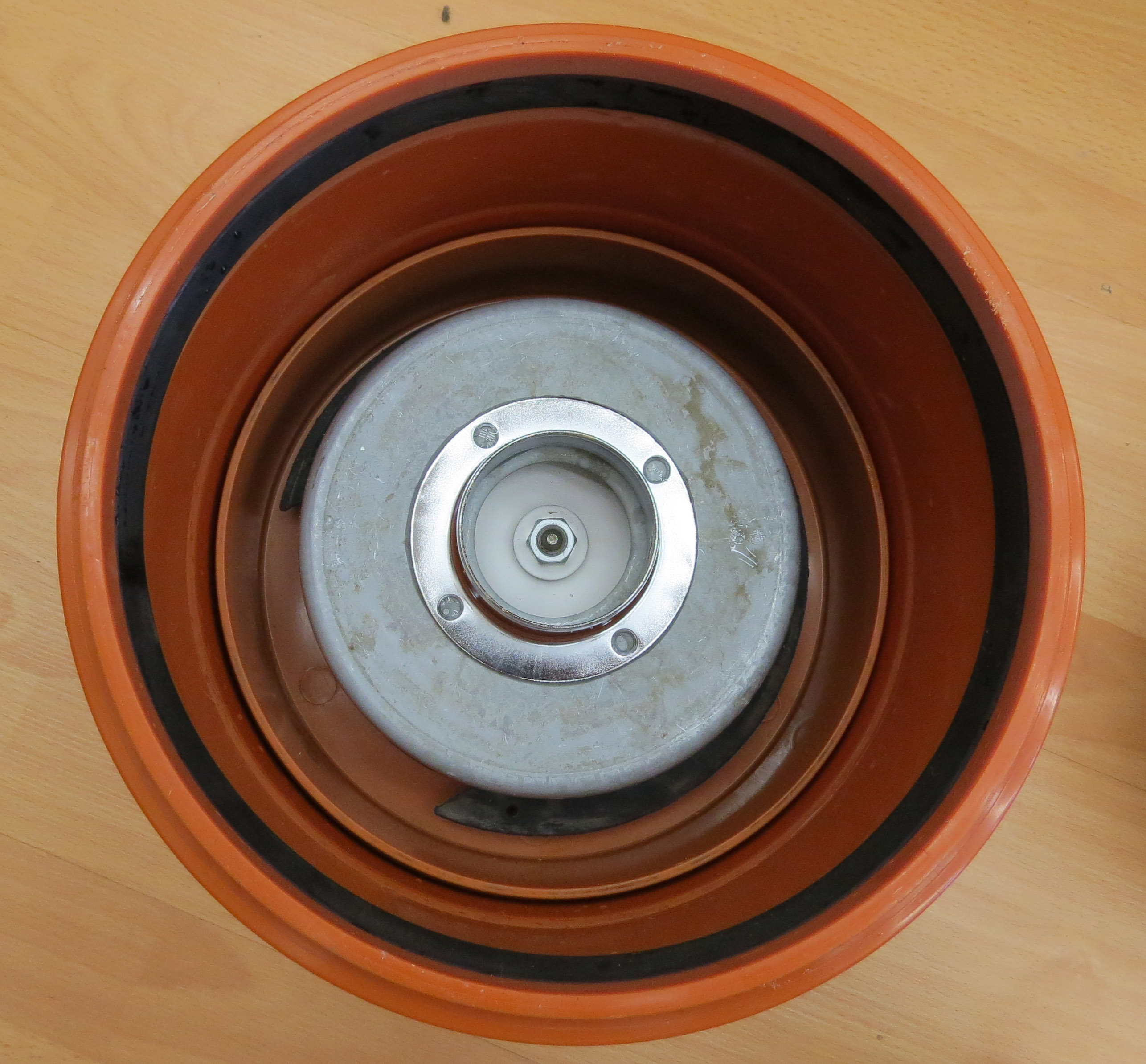

в нижнюю две трубы - в центре подача - сбоку - выход
фланец готовый - 50мм для крепления трубы барной стойки
все герметизируем силиконовым герметиком
муфта с двигателем - вид сбоку

Конструкция в сборе - ремонт на балконе еще не сделан
