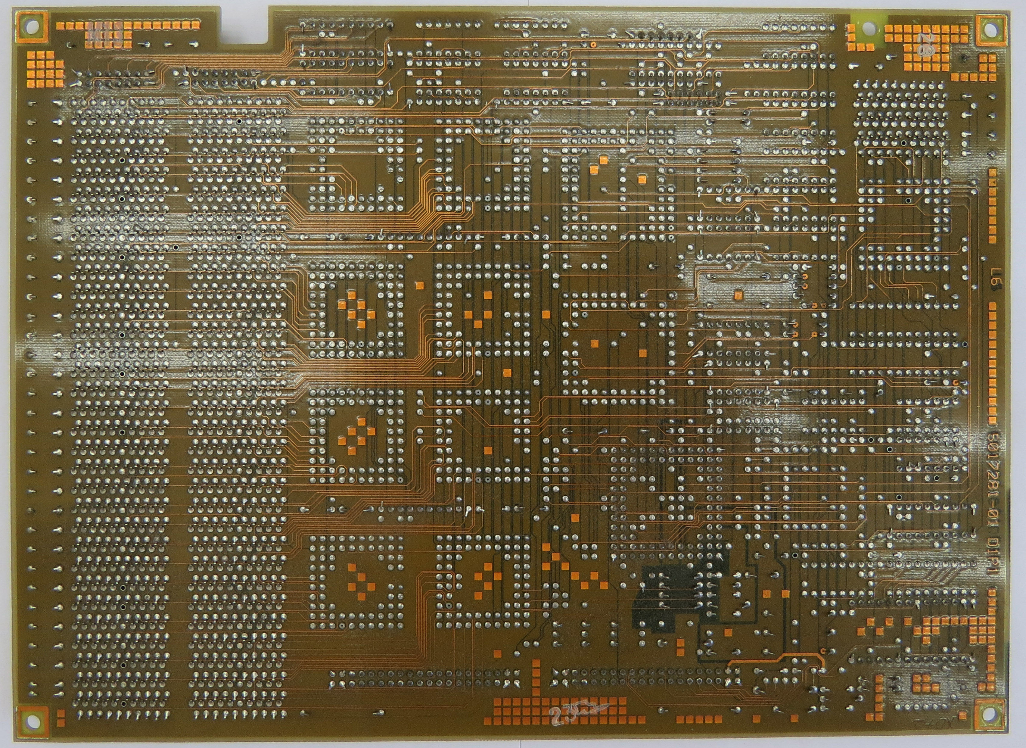

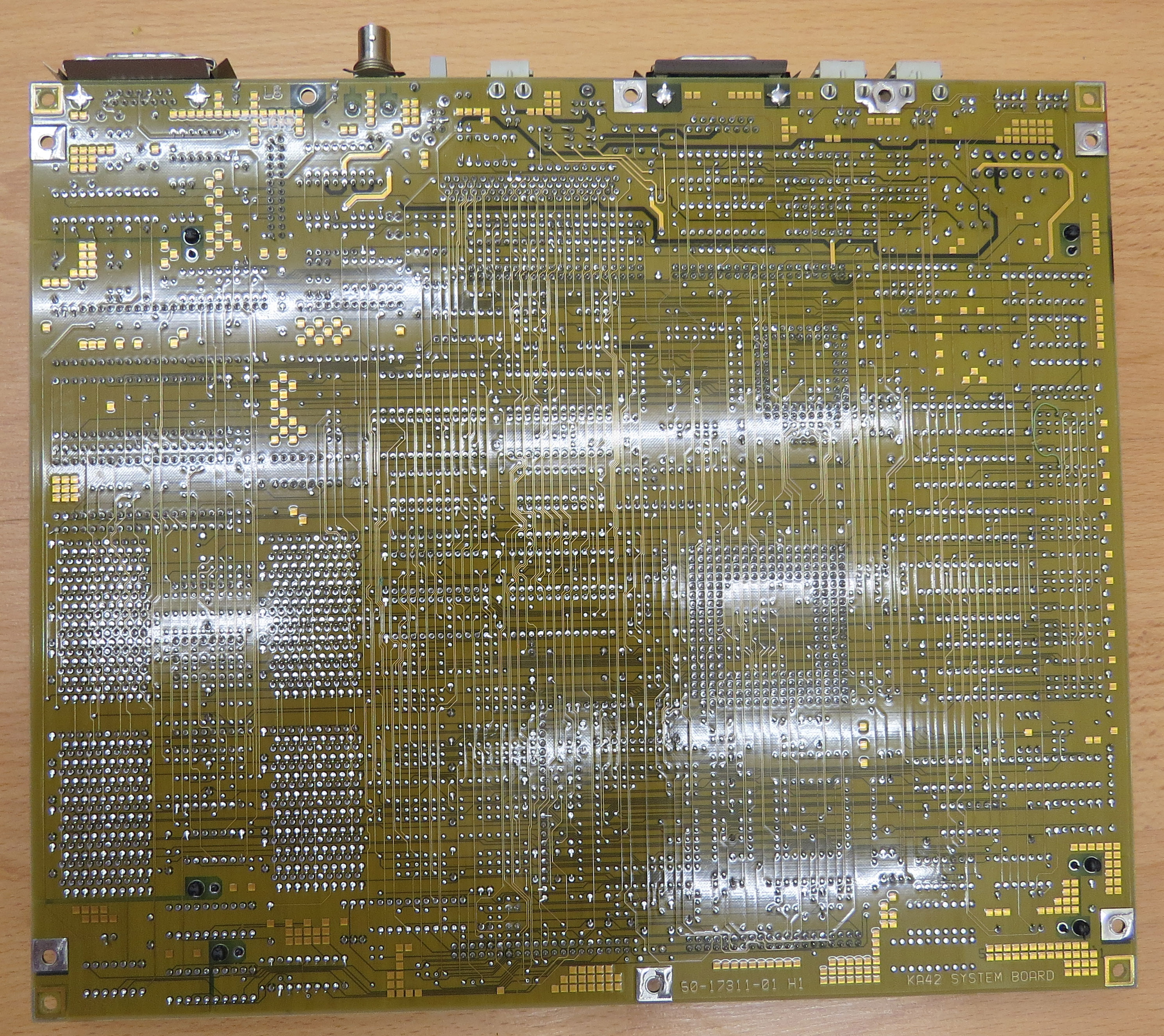

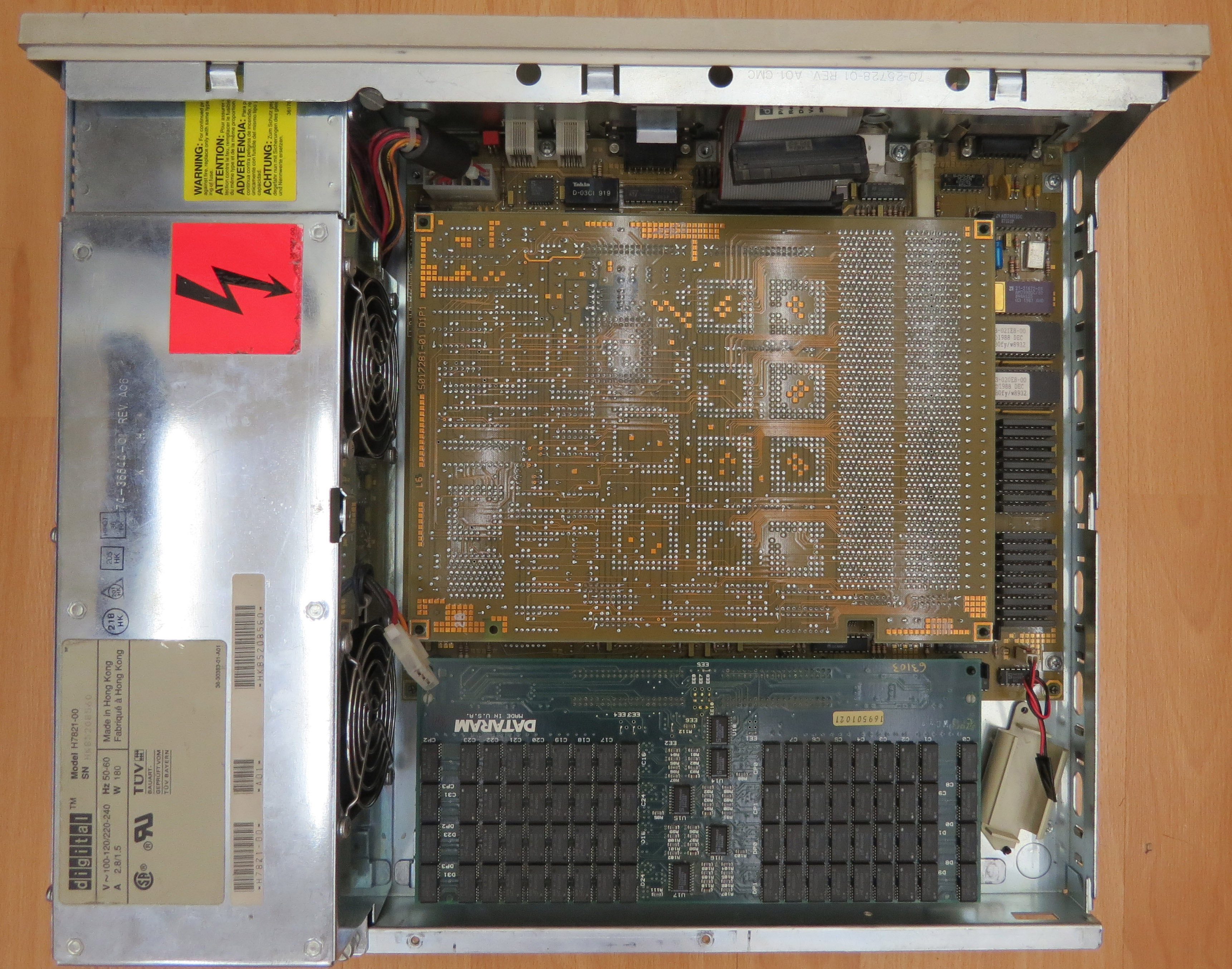

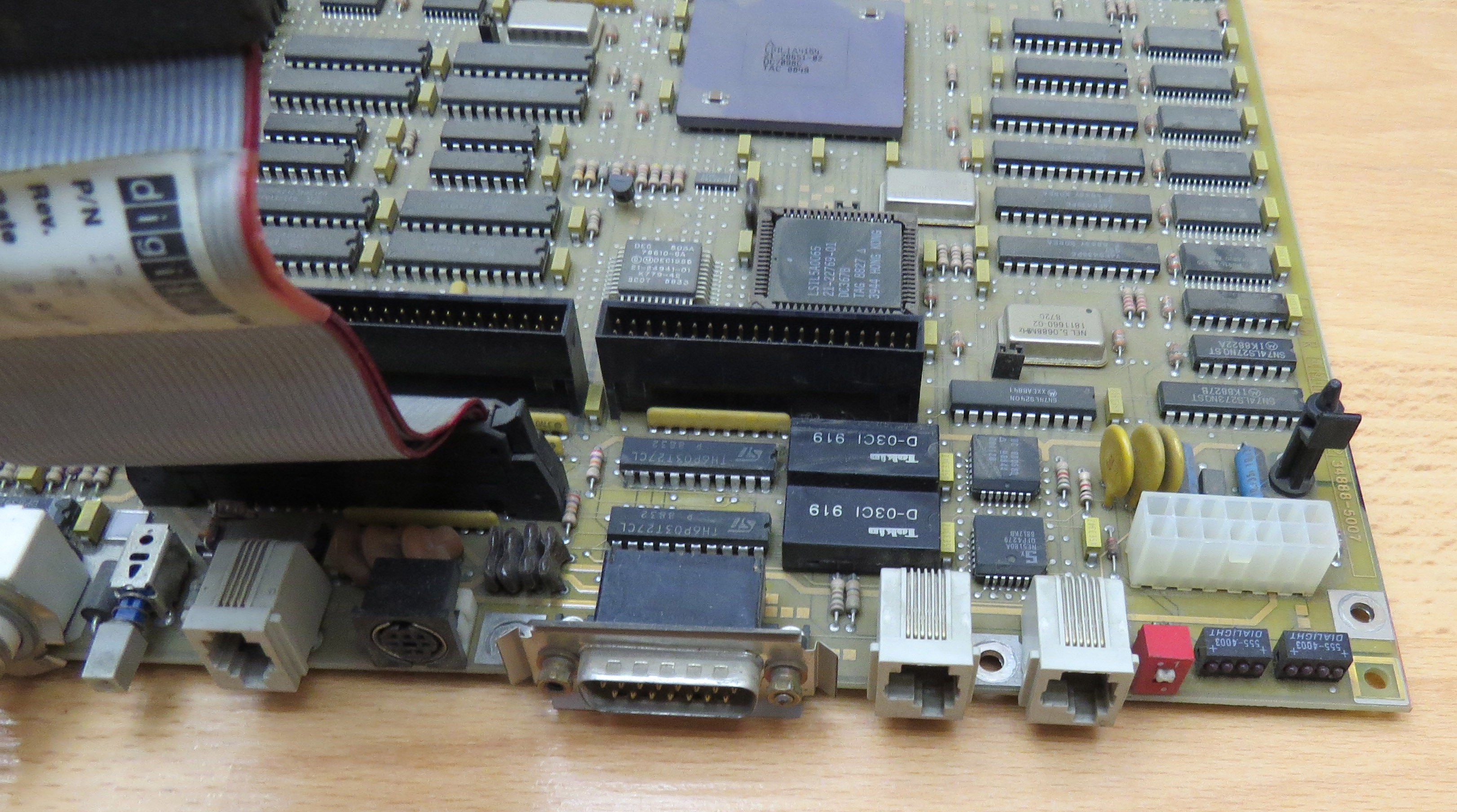

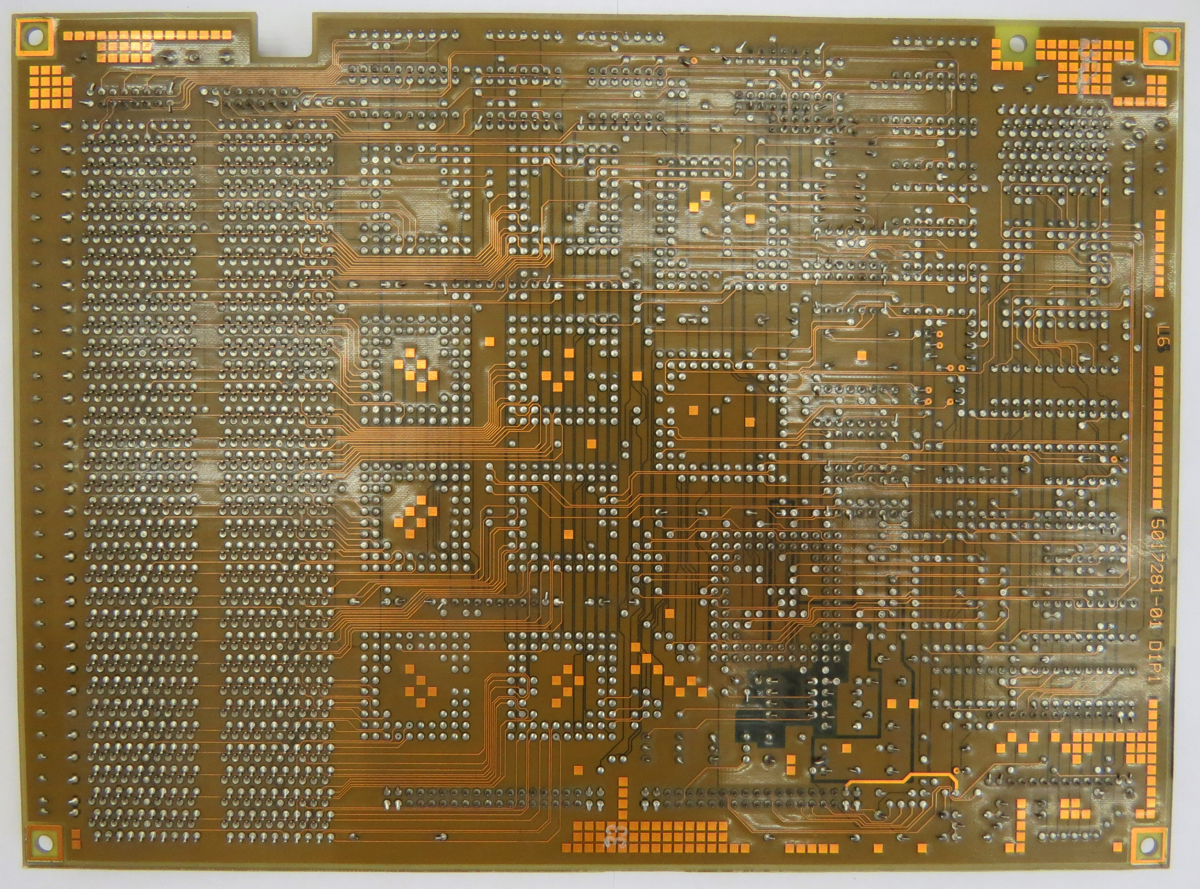

Фото VAXStation 3100 KA42-A
Материнская плата KA42 SYSTEM BOARD 50-17311-01 H1
Прикрепленное изображение
вся маркировка которая есть на плате
5147312
50-17311-01 H1 XD-2
*AB906033FY*
Digital GS-2 34888-5007
сразу на борту плата содержит 4MB оперативной памяти:
32+4 микросхемы Toshiba TC511000Z-10
Прикрепленный файл  TC511000Z_10.pdf ( 633.09 килобайт ) Кол-во скачиваний: 961

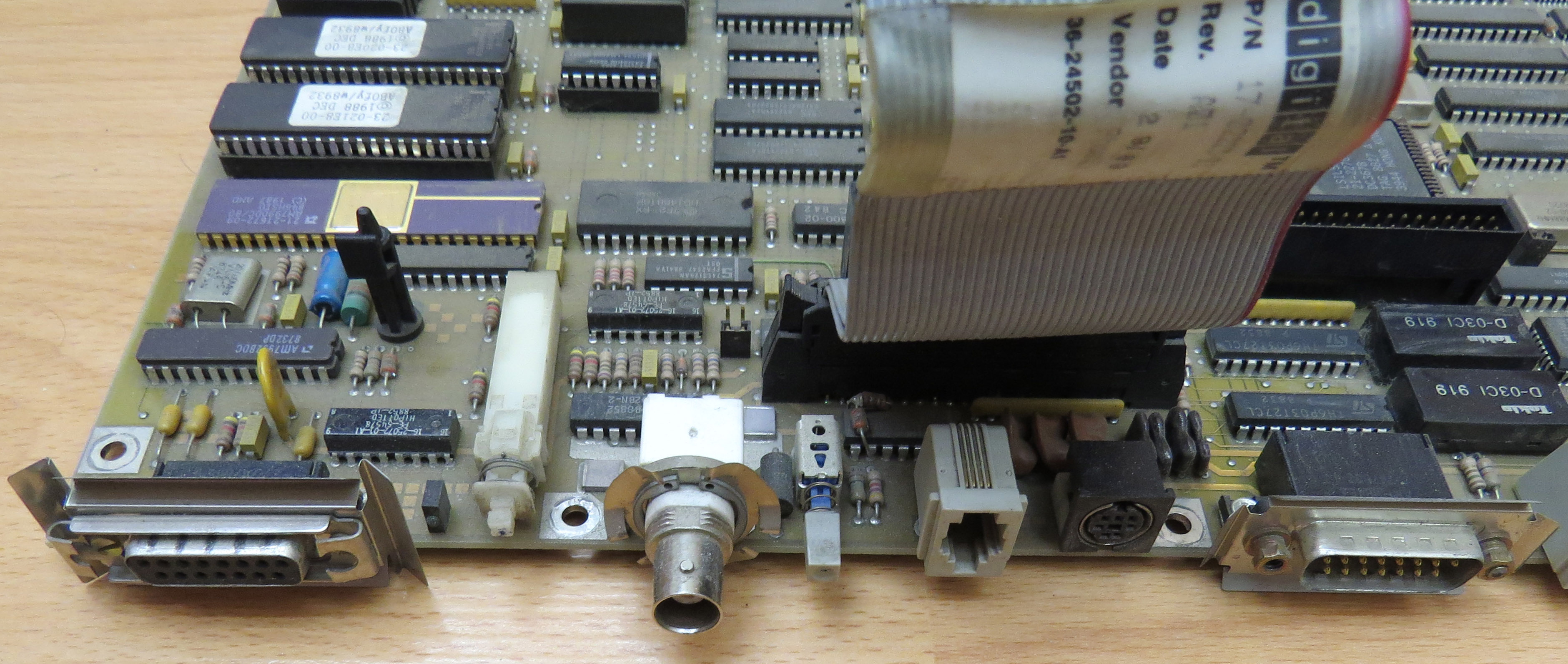

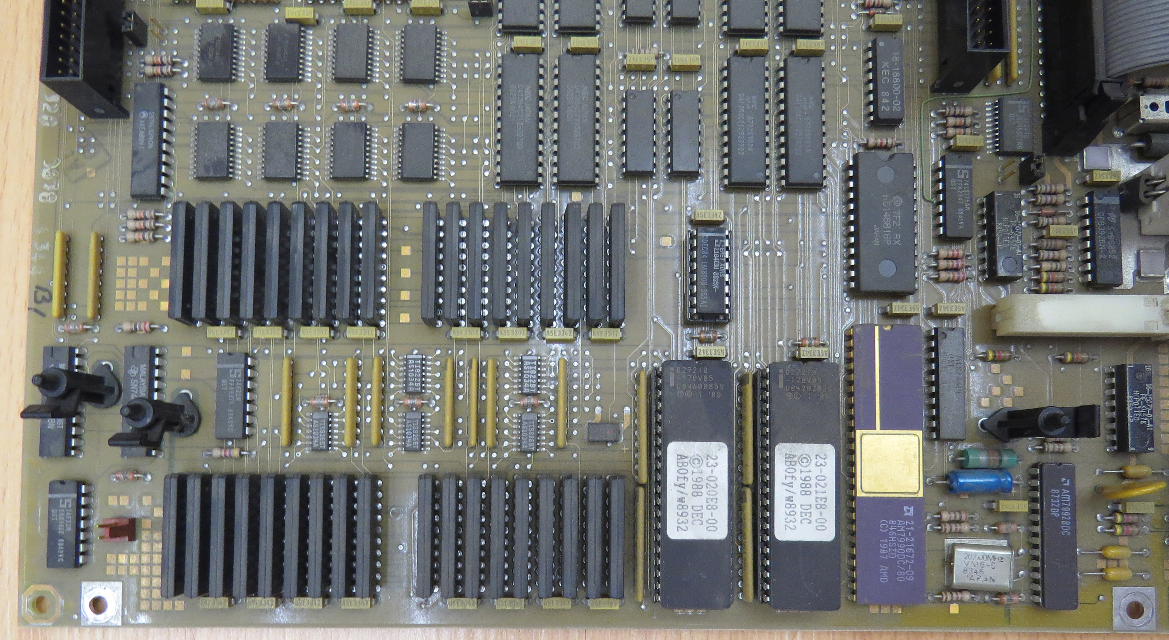

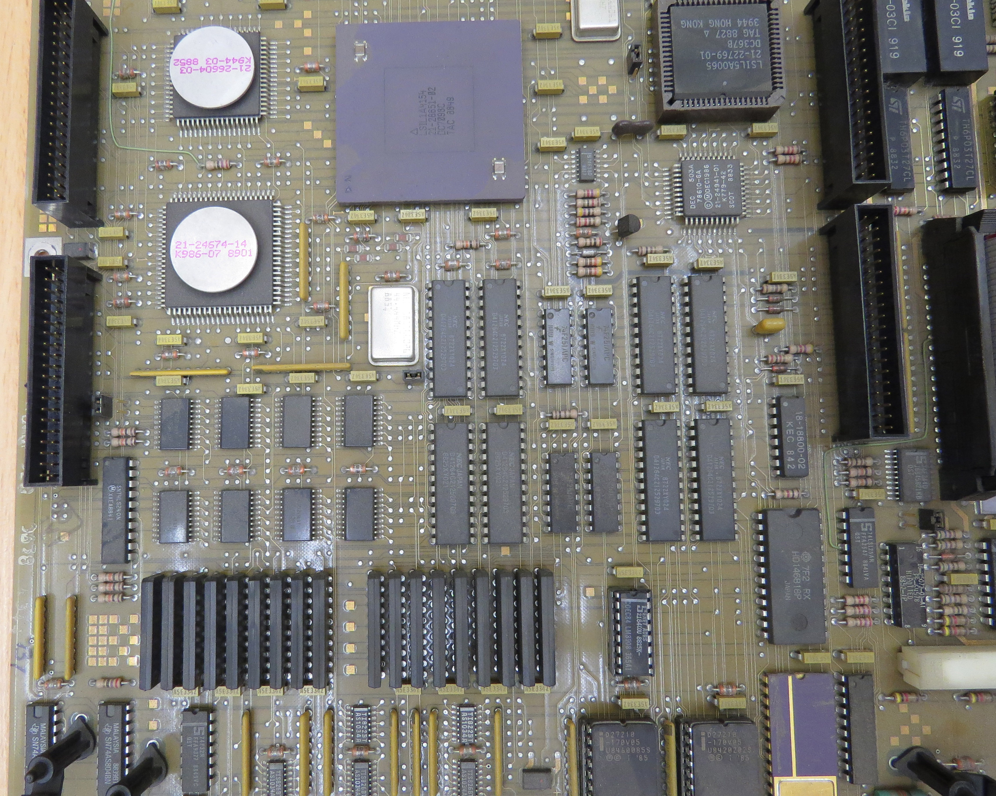

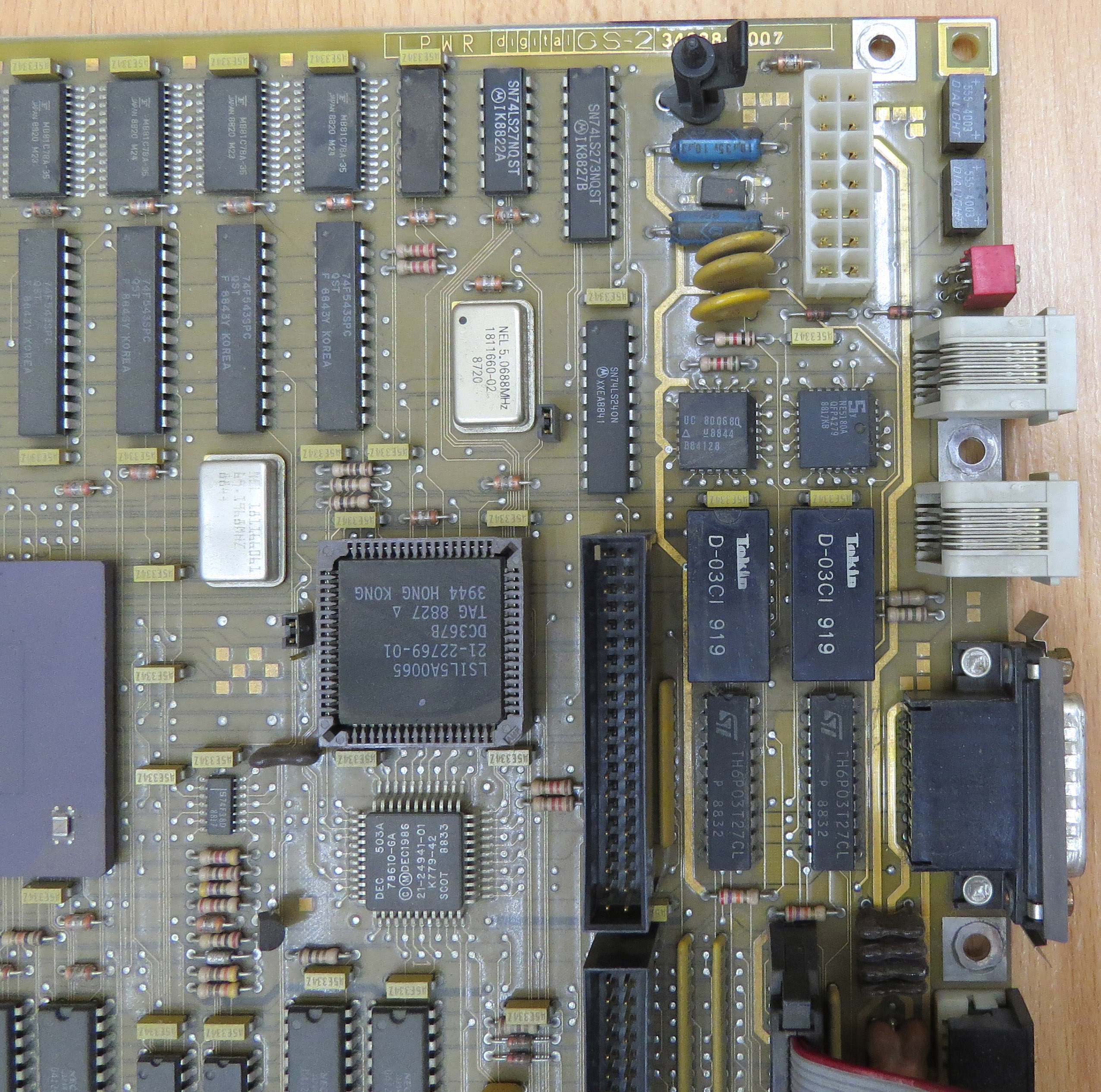

Участки платы подробно
Переключатель S3
данный переключатель управляет консолью
если он в положении ВВЕРХ то консоль текстовая через порт принтера
если он в положении ВНИЗ то консоль графическая - те необходимы клавиатура/монитор/мышка прямо подключенные к VAXStation

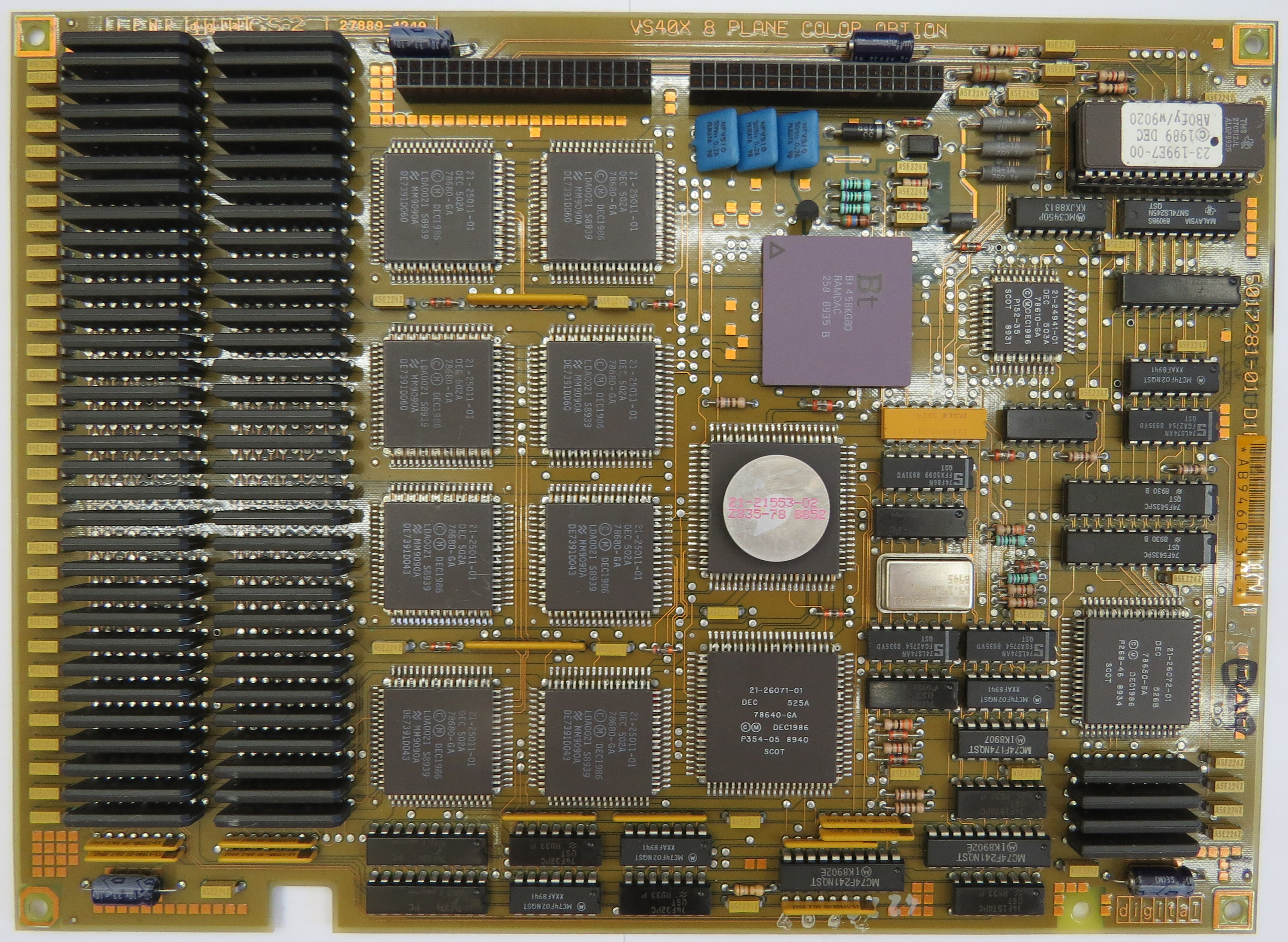

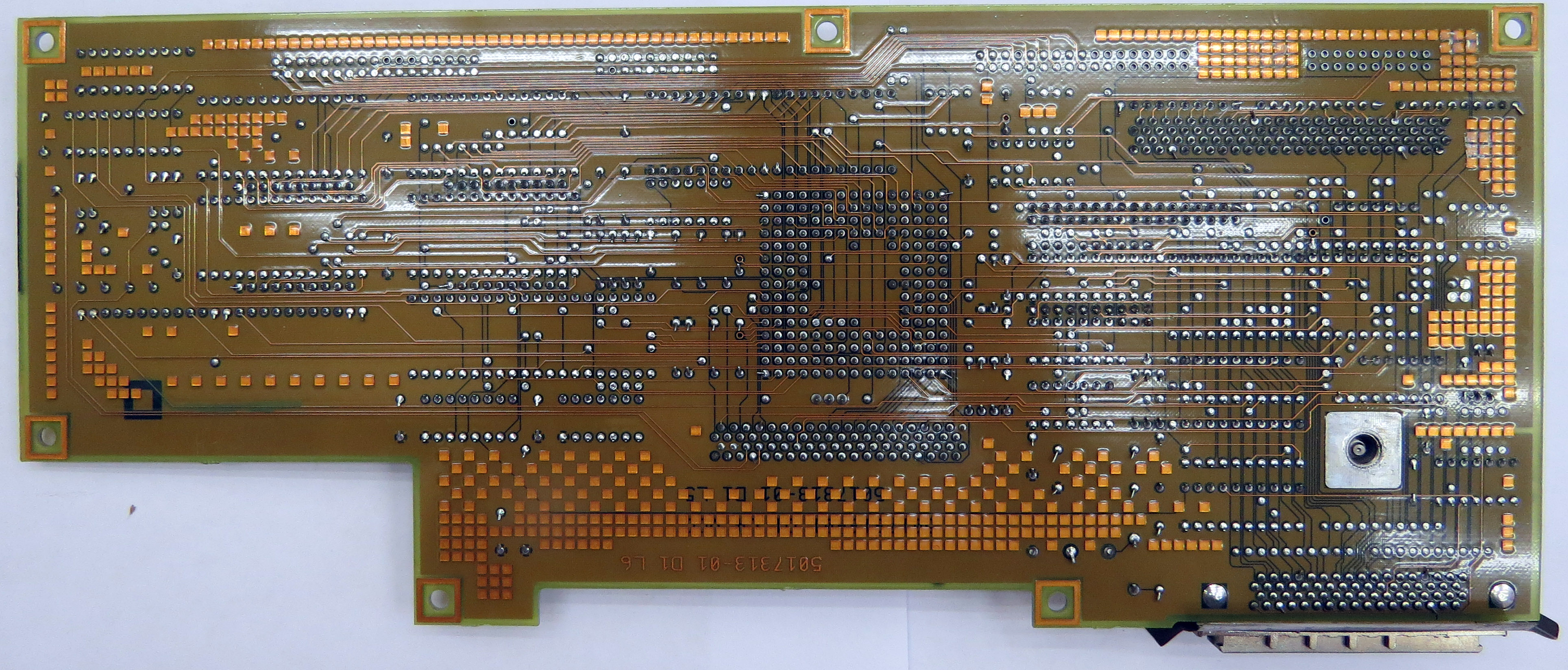

Видеоплата VX40X 8PLANE COLOR OPTION 5017281-01
Вся маркировка этой платы
5017281-01 D1
5417282
*AB94608US5* B9
Digital GS-2 29989-1903
другая плата
5017281-01 D1
5417282
*AB946033RE* B09
Digital GS-2 29989-1249
На платах установлена память
Mitsubishi M5M4464AL в количестве 64шт
данная память имеет емкость 65536-слов по 4бита
те итоговая емкость видеопамяти 2МБ, что для 1989 года очень много

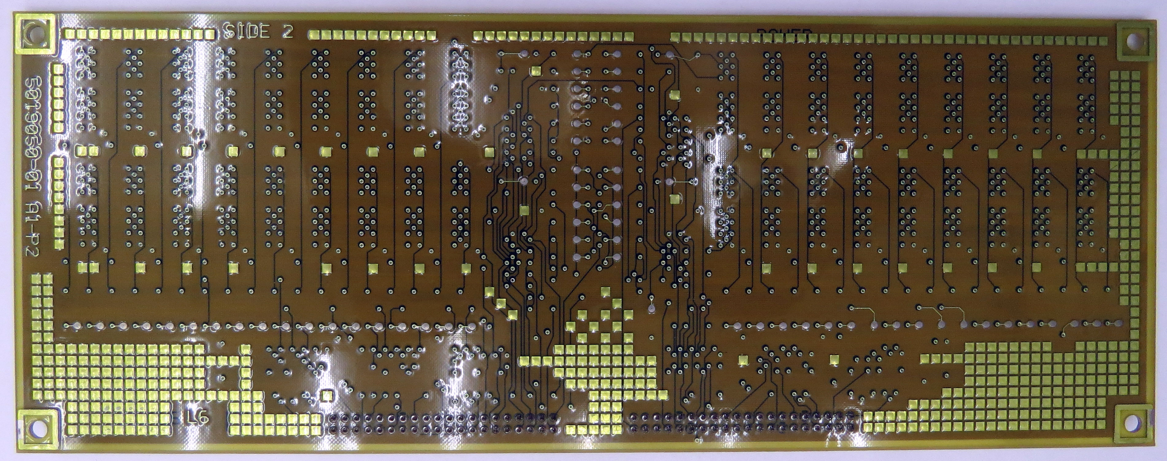

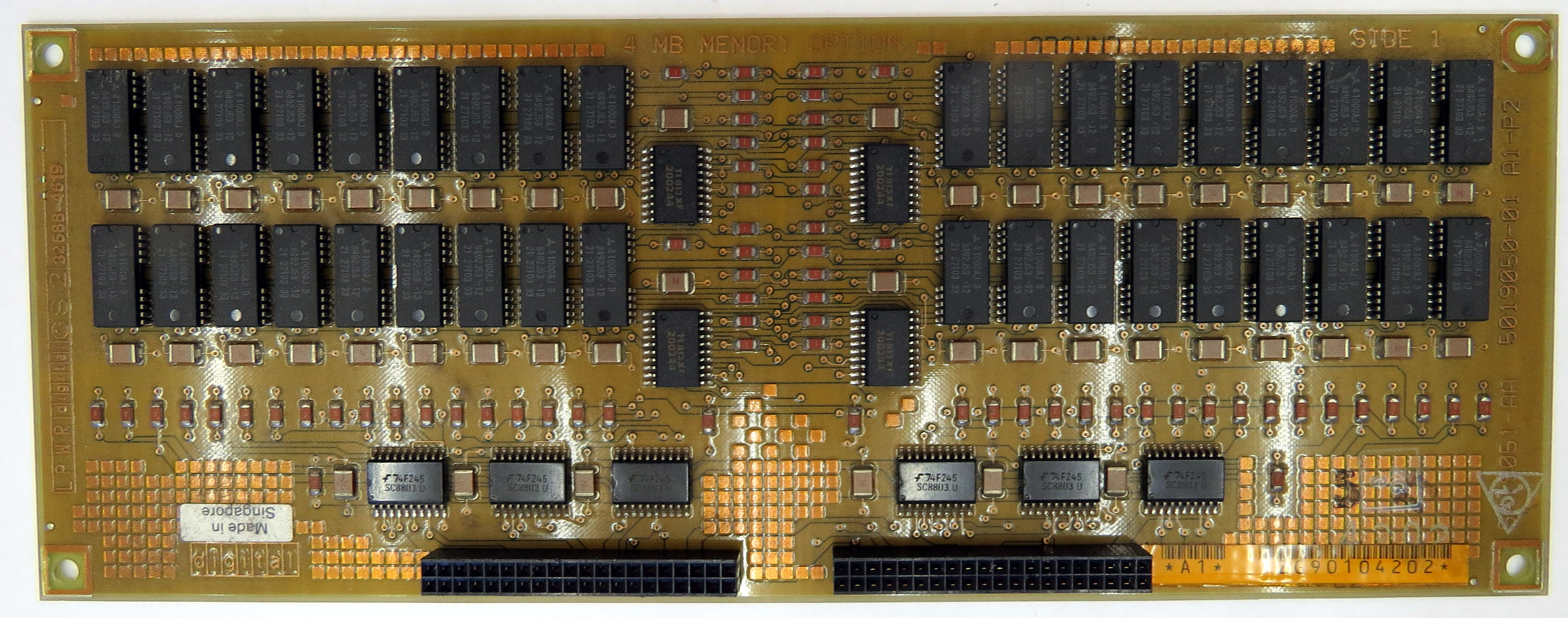

Оперативная память VAXStation размещена на дочке, которая может иметь еще одну дочку под собой.
Следует отметить что вынимать память достаточно сложно тк есть риск повредить материнскую плату. Для демонтажа необходимо использовать специальные лопаточки и постепенно отодвигать платы друг от друга рядом с разъемами.
База оперативной памяти - 4/8 MB MEMORY OPTION 5019829-01
(шла в комплекте с даным VS)
Вся маркировка данной платы
4/8 MB Memory Option
5019829-01A2-P1
5419830-01
*A02* *ZG03921917*
Digital DIEON 3A DC06190 JN338960
на плате установлено 64+8 микросхемы (8 на четность)
SIEMENS HYB511000AJ-10
данный чип имеет емкость 1048576 (1M) слов 1бит
те модуль содержит в себе 8MB оперативной памяти

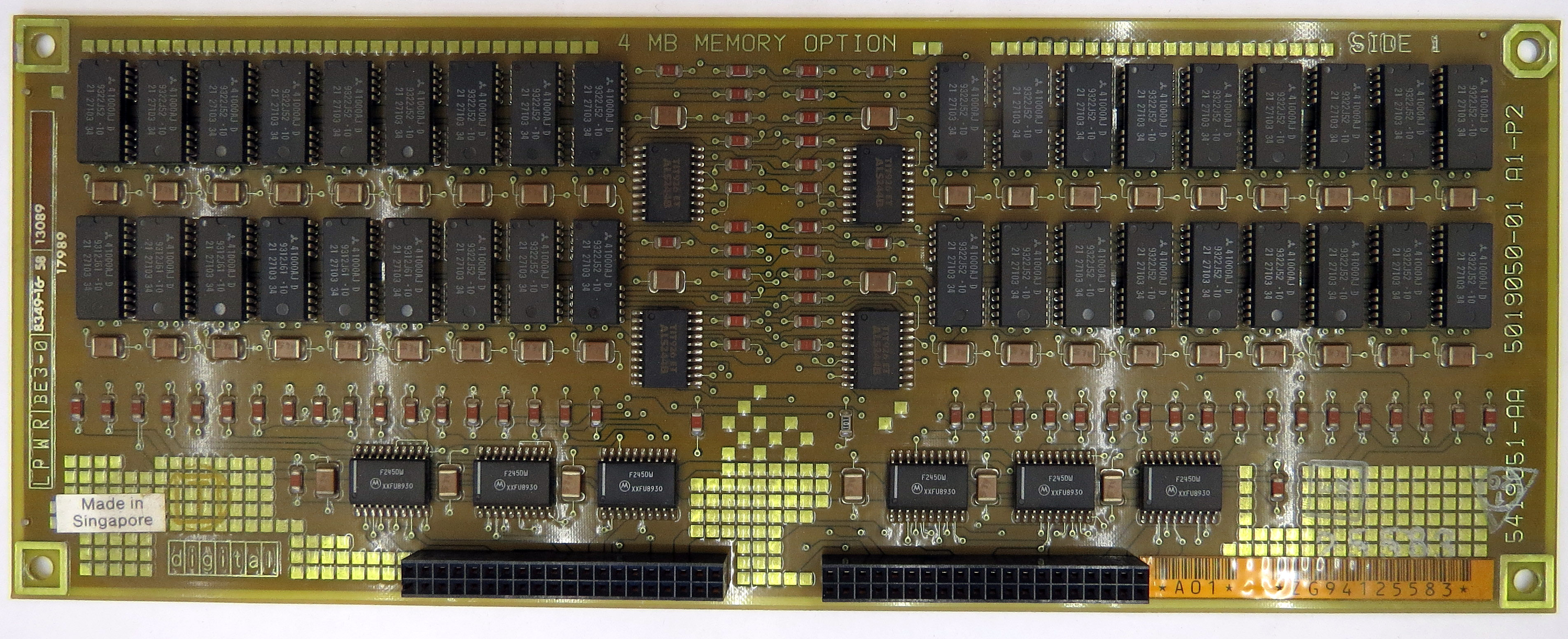

в комплекте с данной базой шла дочка 4MB MEMORY OPTION 5019050-01
на плате установлены 32+4 микросхемы
Mitsubishi M5M41000AJ-10
те модуль содержит в себе 4MB оперативной памяти, что на нем и заявлено
4MB MEMORY OPTION
5019050-01 A1-P2
5419051-AA
*A01* *ZG94125583*
Digital BE3-0 8349-16-58 13089 17989

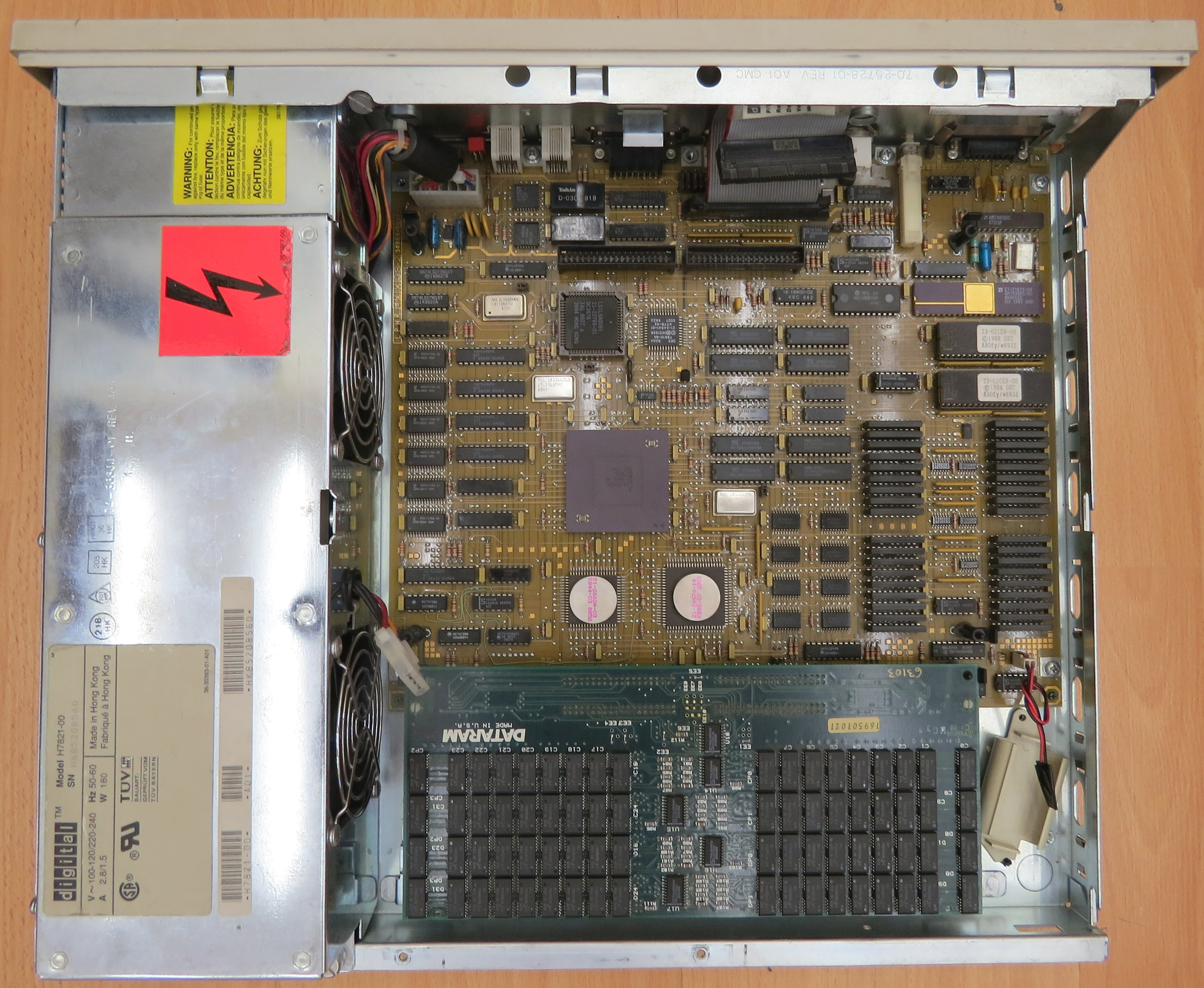

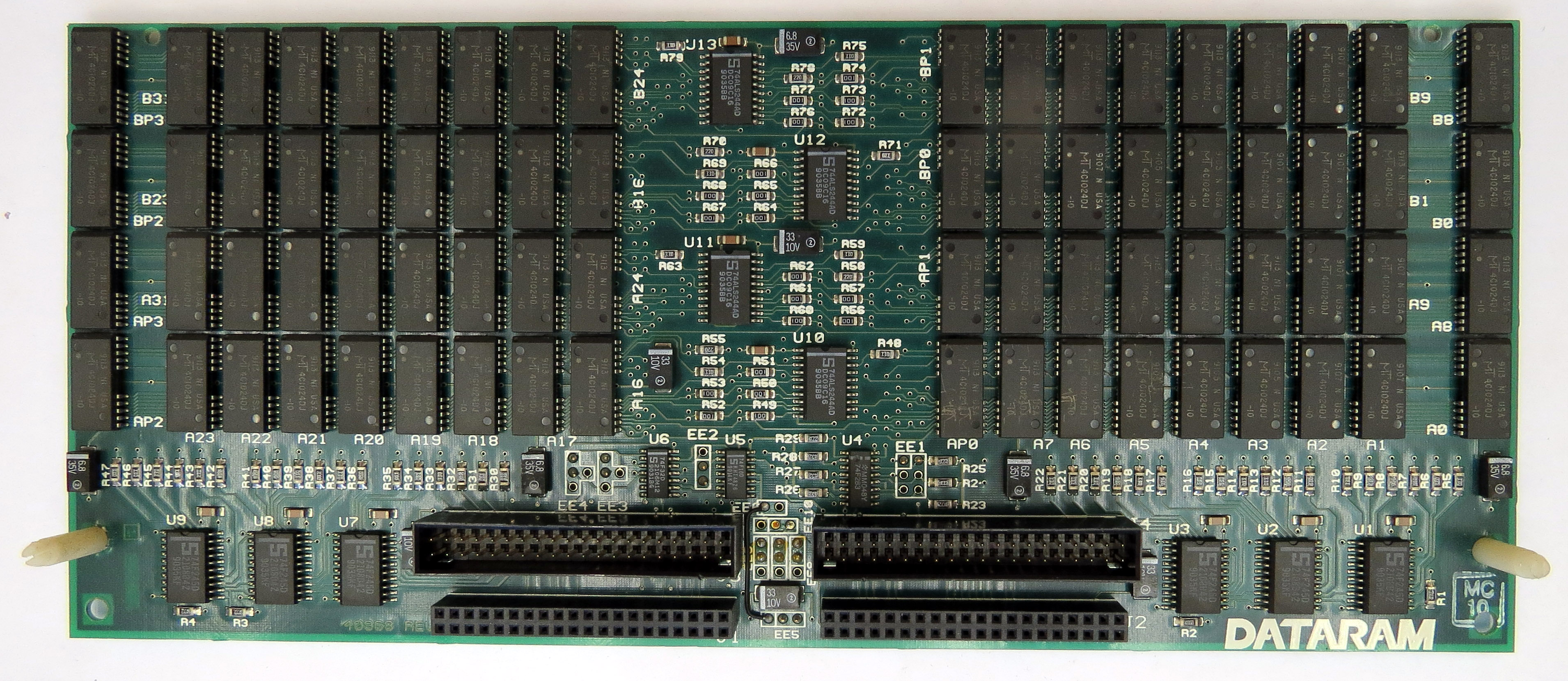

Другой комплект памяти - база и дочка
База произведена сторонней конторой DATARAM
на плате установлено 128+16 микросхем
Micron Semiconductor MT 4C1024DJ-10
Прикрепленный файл  MT4C1024DJ10.pdf ( 710.13 килобайт ) Кол-во скачиваний: 703
DATARAM 40968 REV E
63103 MC11
4MB MEMORY OPTION
5019050-01 A1-P2
5419051-AA
*A01* *ZG90104202*
Digital GS-2 32688-4619
Живы будем - Не помрем !

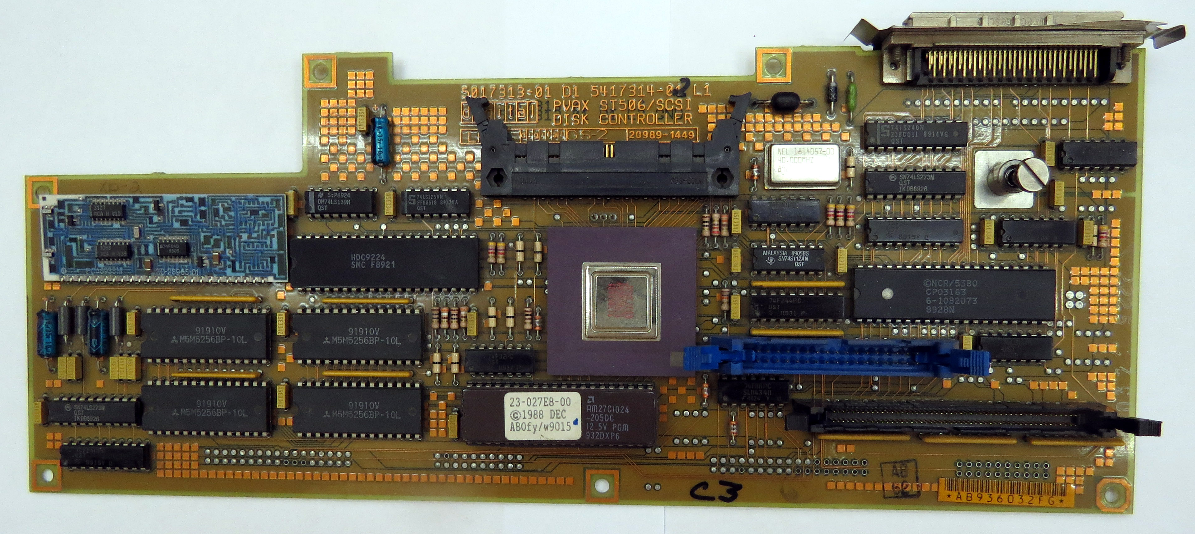

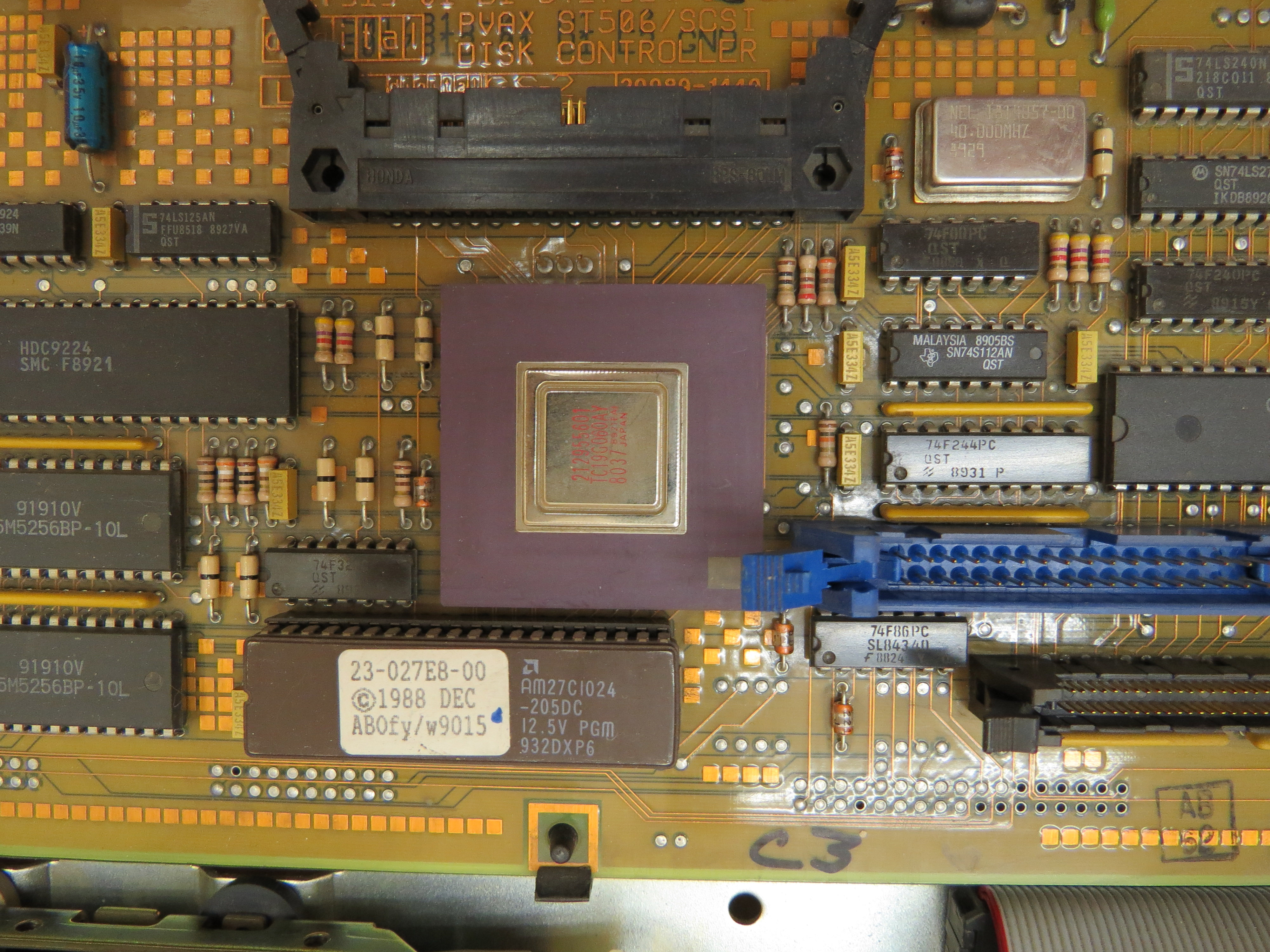

Плата контроллера дисков DISK CONTROLLER 5017313-01 D1
Вся маркировка
5017313-01 D1
5417314-02
PVAX ST506/SCSI
DISK CONTROLLER
Digital GS-2 20989-1449
*AB936032FG*
C3 XP-A

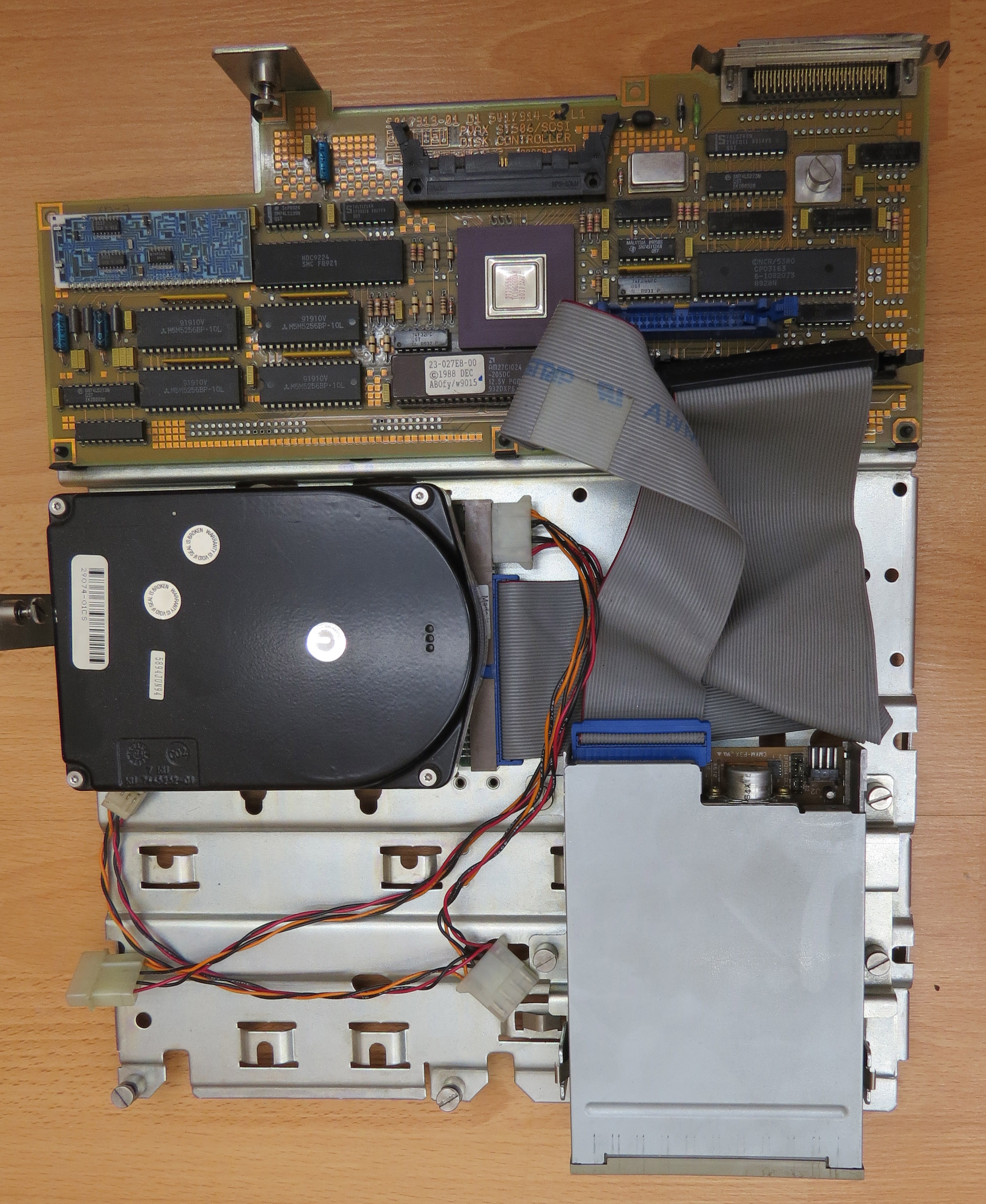

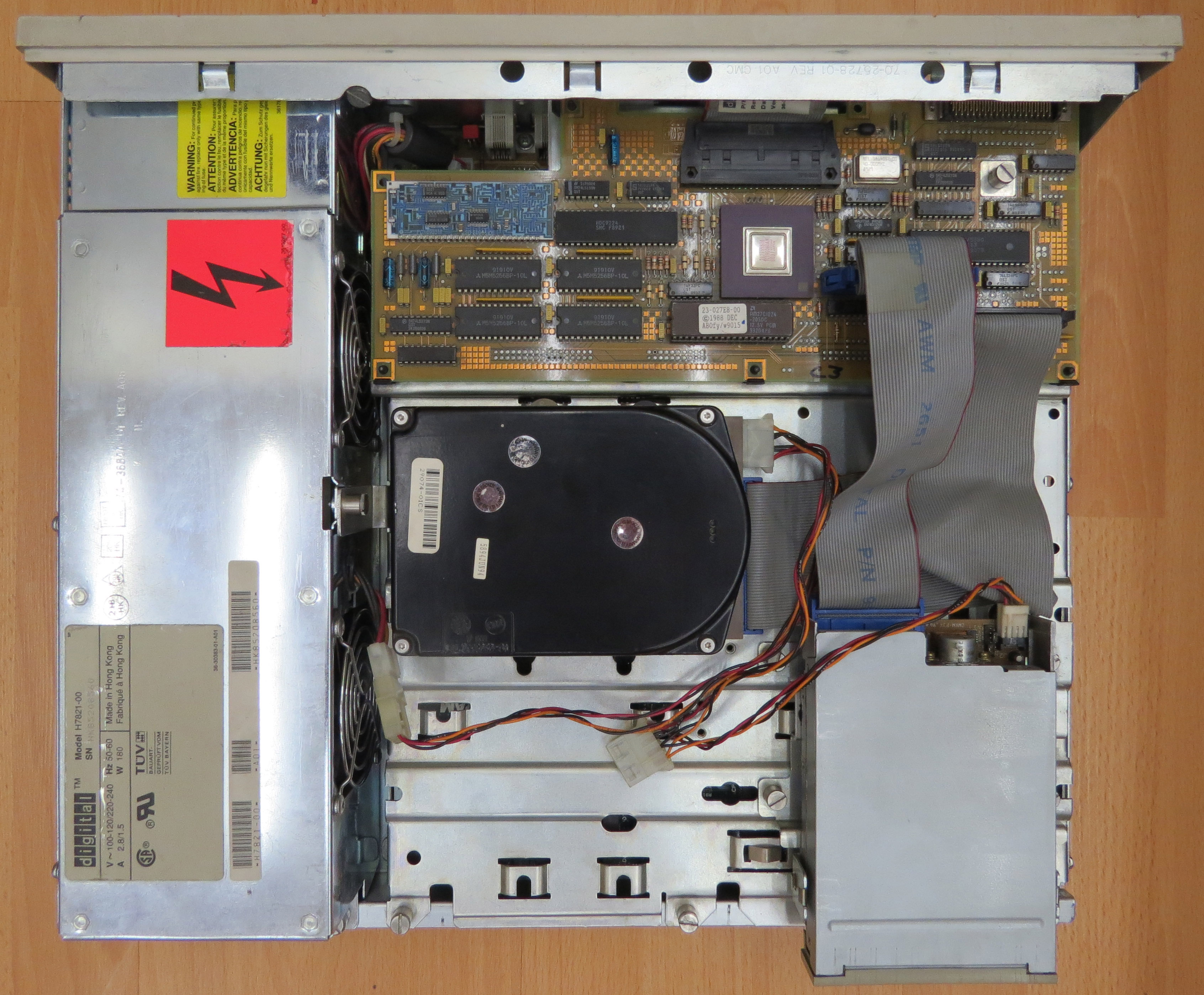

Дисковый модуль в сборе на шасси

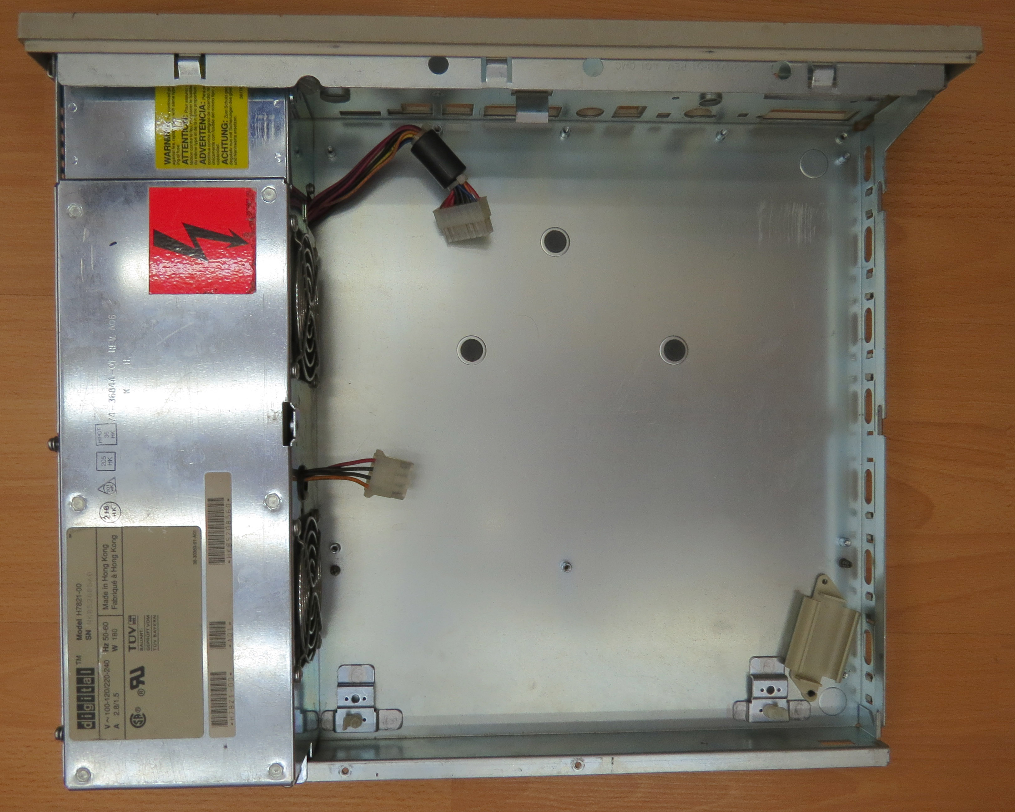

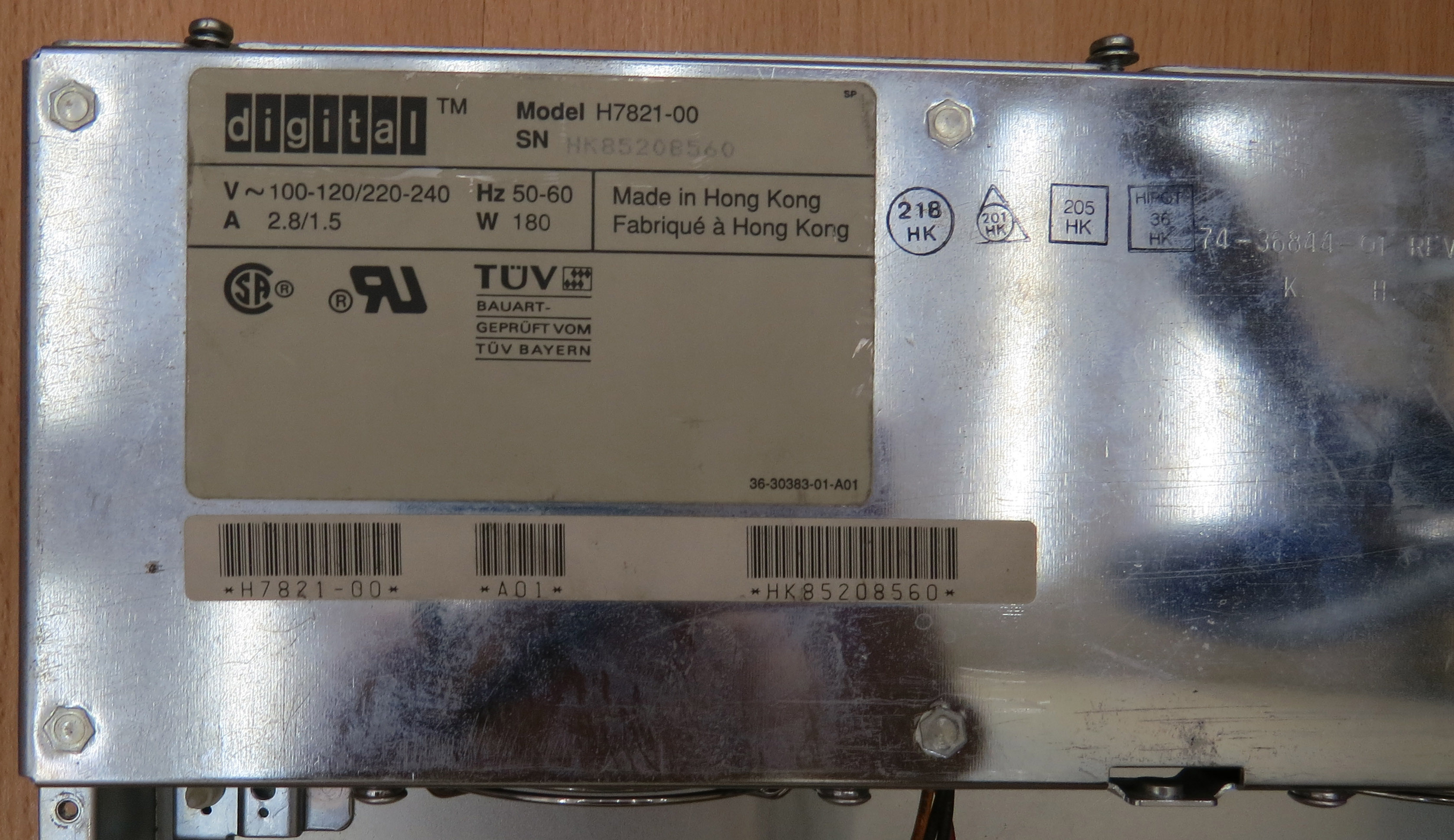

Сборка

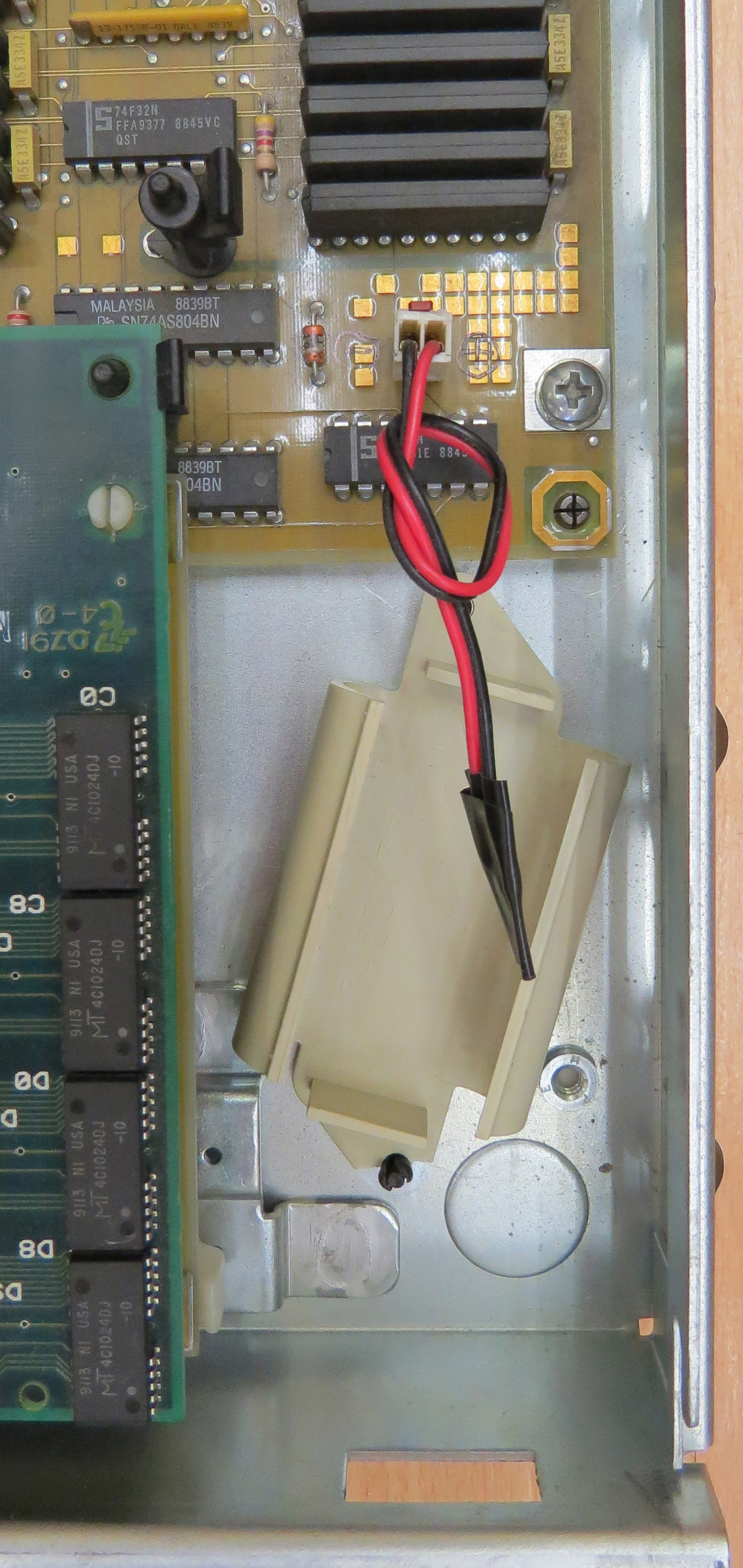

установили материнку и память
коннектор для аккумулятора
установили видеоплату
установили шасси с дисками и контроллером дисков

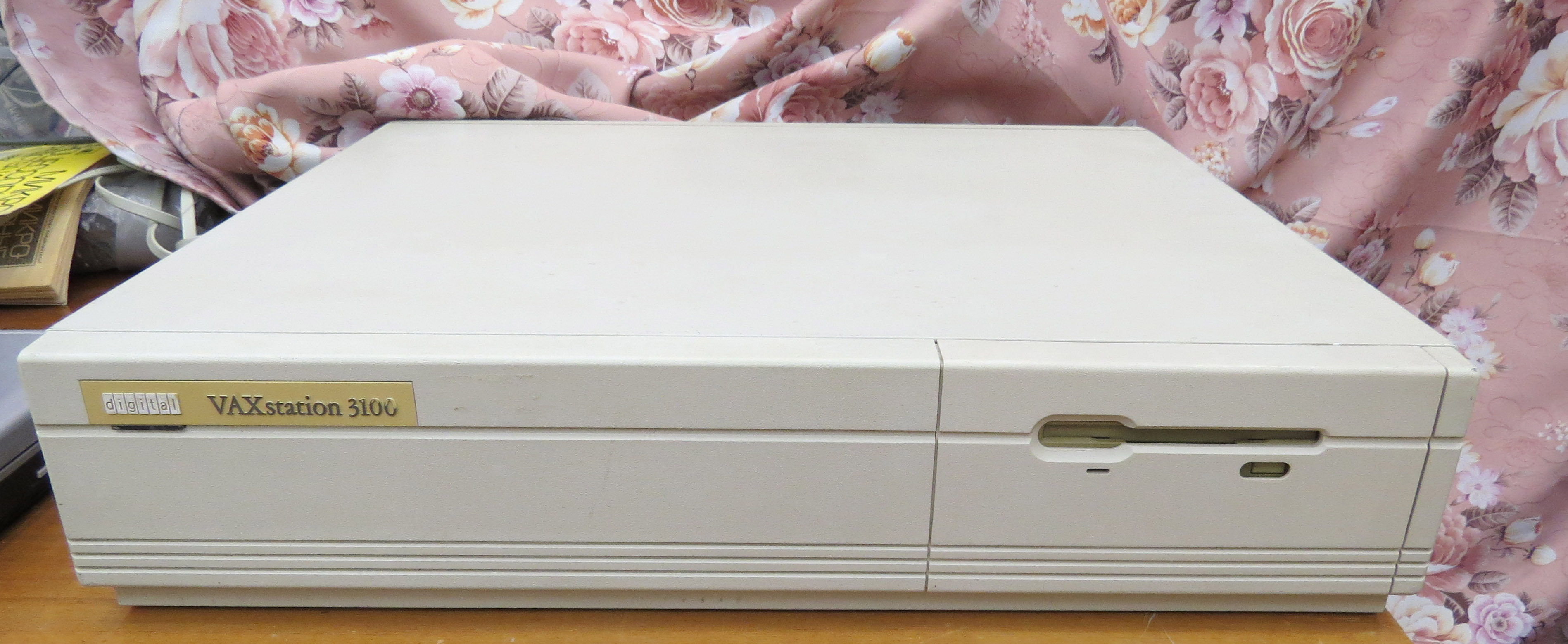

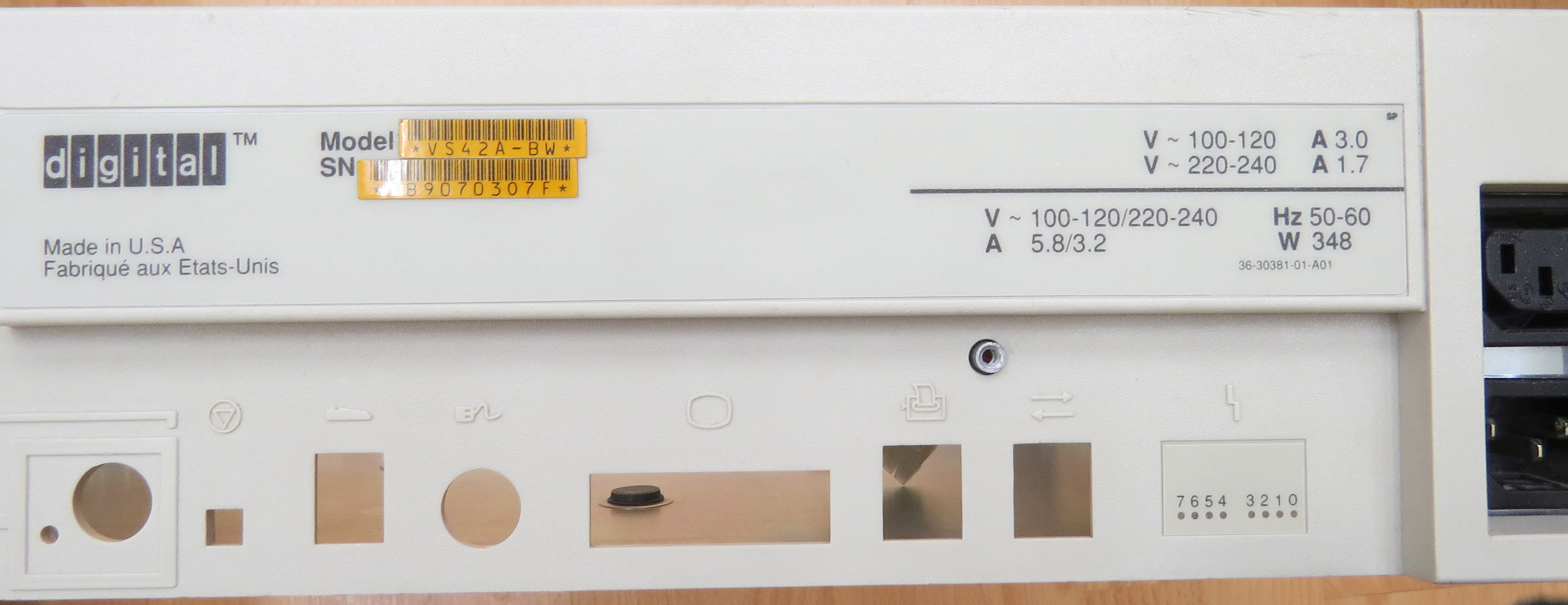

В сборе
дополнительно просверлил отверстие для доступа к переключателю S3
