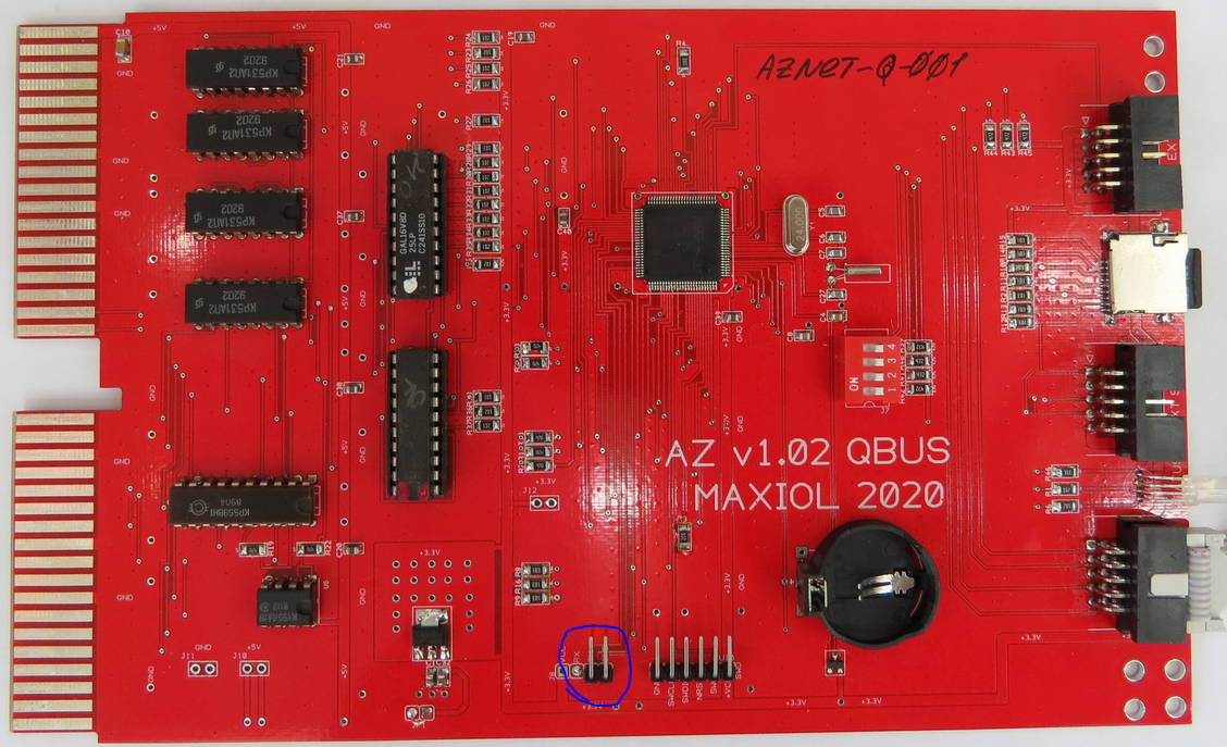

Через год после получения конструктора для QBUS дошли руки до его сборки. Платка вставляется в корзину не от DEC, а некой компании SMS, с процессором KDF11-AA, платкой памяти и платкой консоли.
АZ версии 1.02, загружена последняя прошивка с сетью, однако платка сети не подключена, ключ 2 в положении ON (сеть запрещена).
При включении, зажигается малиновый огонёк. В момент зажигания огонька плата установливает сигнал BDRPLY в активное состояние, от чего машинка замораживается, ODT не реагирует на ввод.
На линия SD карты никакой активности при этом, только сигнал CLK переходит в низкое состояние, и остаётся так навсегда.
Через несколько минут LED на плате начинает сигнализировать ошибку 4 (. - ..) синим цветом. В момент начала показа ошибки сигнал BDRPLY снимается, машинка оживает, в ODT проверка регистров показывает:
@17777220/000000
@17777222/?
@17777224/?
@17777226/?
@17777230/?
Я бы предположил, что в СТМ какой то таймер, по которому обмен с СД происходит, либо не работает совсем, либо какое то другое более приоритетное прерывание постояноо выставлено, скажем из за кз в монтаже.
Подскажите, пожалуйста, какие линии нужно проверить на платке, чтобы исключить гипотезу залипшего прерывания.
Спасибо

какая именно версия прошита ?
На линия SD карты никакой активности при этом, только сигнал CLK переходит в низкое состояние, и остаётся так навсегда.Через несколько минут
получается отключение сетевой карты не прошло. надо с этим разобраться.
согласно документации ошибка 4 - не найден AZ.INIсоответственно надо проверить что там на карточкелучше всего взять готовый образ - можно старый отсюда
Цитата
регистров показывает:@17777220/000000
@17777222/?
@17777224/?
@17777226/?
@17777230/?
это закономерно - отстствие AZ.INI это фатальная ошибка
рекомендую зацепить консоль те взять какой-либо USB-COM с TTL уровнями и подключить
Прикрепленное изображение
скорость порта 115200
соответственно далее будем ориентироваться на сообщения консоли
