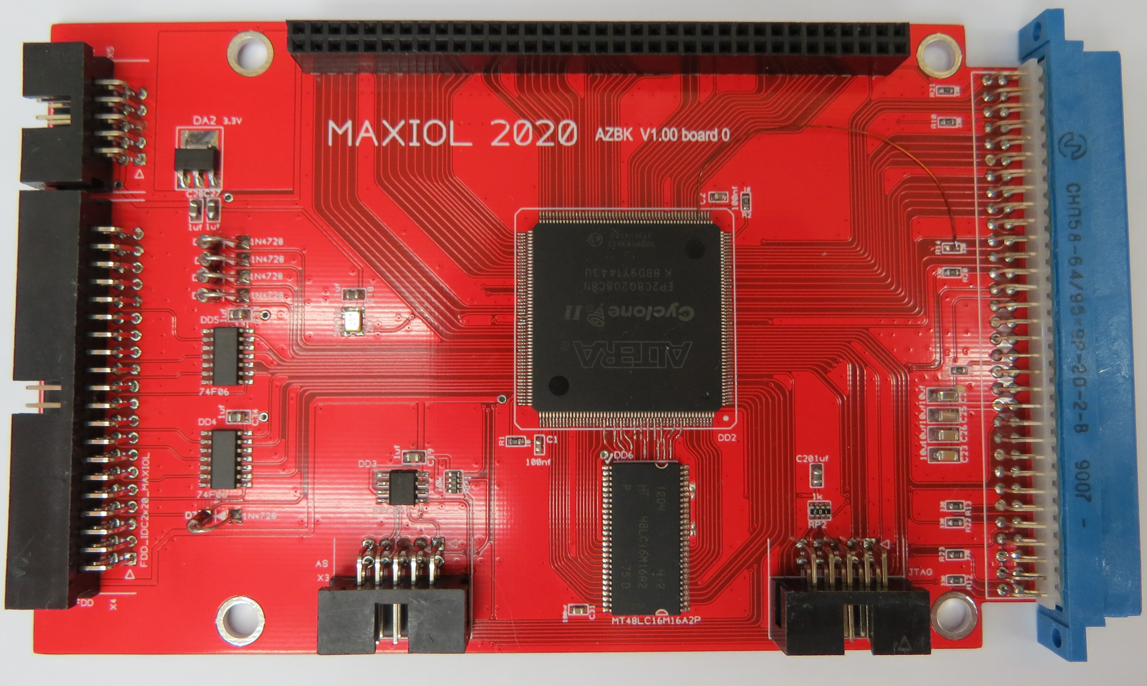

Доработка AZБК
Однако не все так просто, так как программисты в принципе не знали о такой хитрости разработчиков SMK, существует множество программ которые эксплуатируют эту особенность и отключают страницу 1 памяти БК-0011М через установку режима средствами SMK минуя его API
Соответственно для поддержки этого режима в AZ была добавлена возможность имитировать поведение SMK и перетягивание 1 в 0.
Так как AZ изначально проектировался без знаний о таких приколах [мне даже в голову не могло придти что кто-то будет перетягивать выходы], то управление окном через A22 изначально не разведенo на плате. Однако это легко поправить
На нижней плате AZБК надо отпаять резистор R14 и припаять проводок от ноги ПЛИС к левой [на фото] площадке где был резистор:
общий вид
Прикрепленное изображение
более детально
AZБК определяет наличие этой доработки и отображает ее вот так
