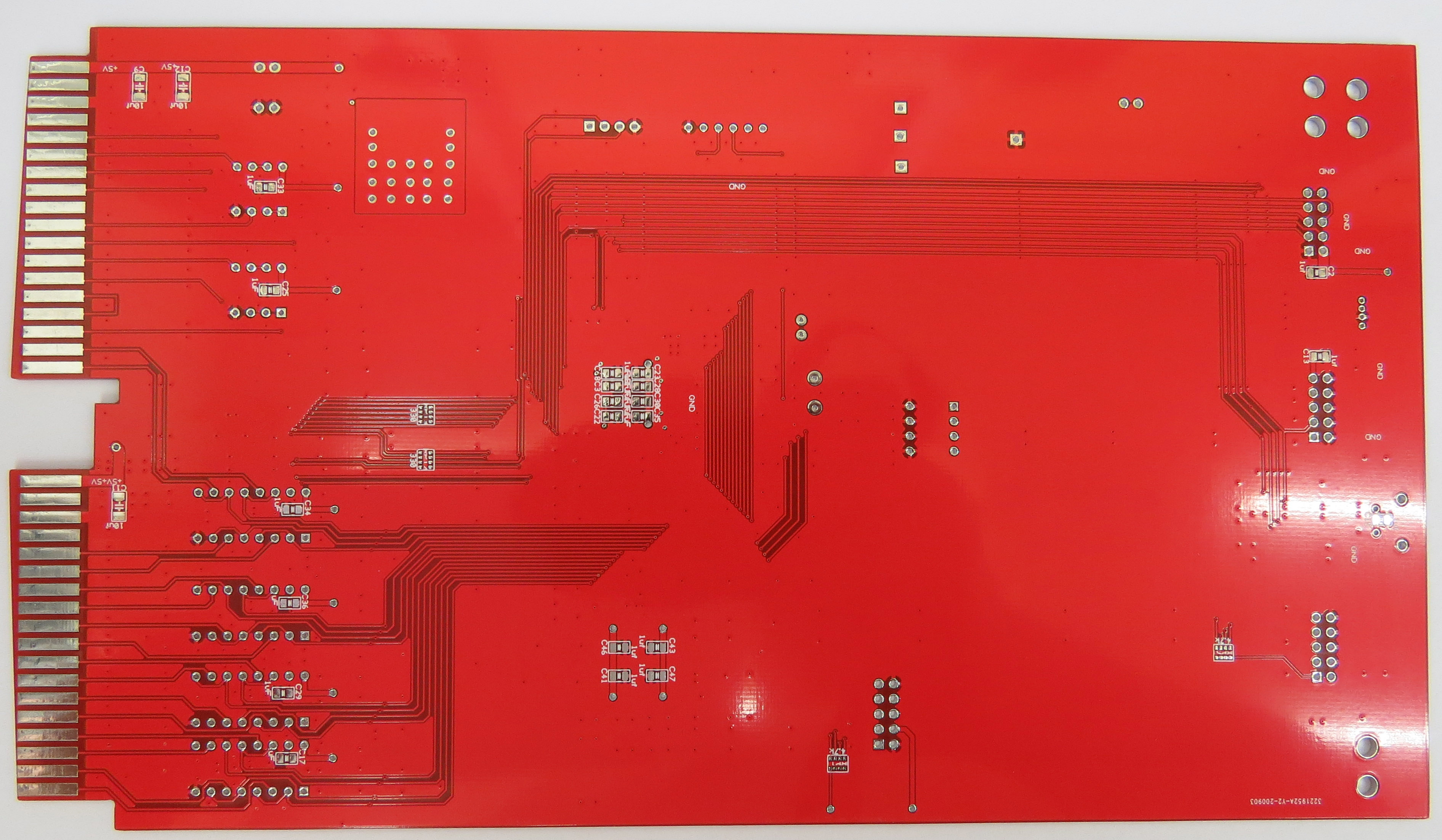

Сборка контроллера
фотоинструкция по компонентам
лицевая часть
чистая плата
Прикрепленное изображение
после монтажа
задняя часть
после монтажа
