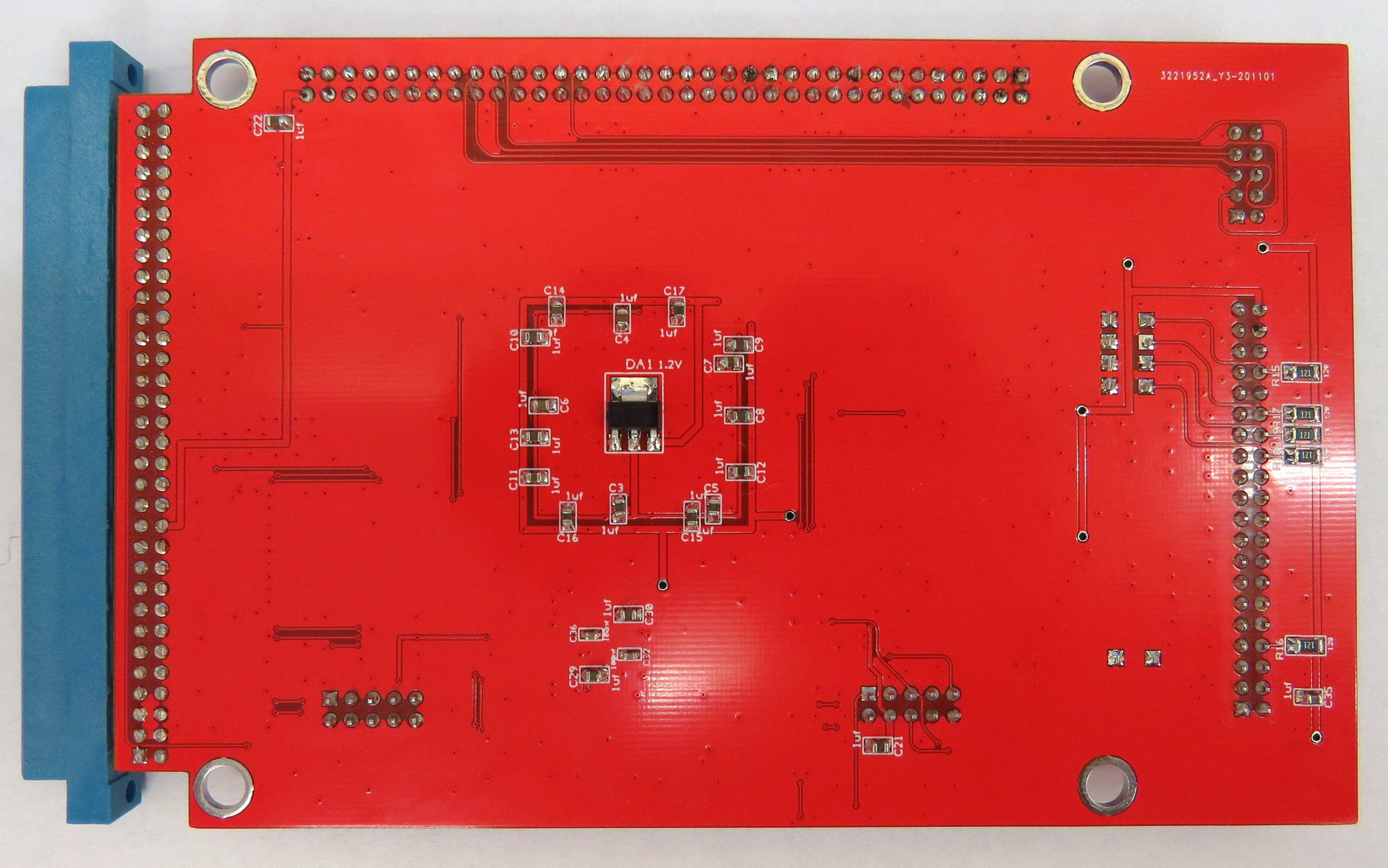

Платы в сборе
Нижняя
Прикрепленное изображение
Верхняя
PS/2 adapter

Нижняя плата BOM
Код
Name      Value     Qty. Part                Description Footprint      Part Number
C1        100nf     5    CAP NP                          C_0603_MAXIOL
C2                                                       C_0603_MAXIOL
C31                                                      C_0603_MAXIOL
C32                                                      C_0603_MAXIOL
C36                                                      C_0603_MAXIOL
C3        1uf       27   CAP NP                          C_0805_MAXIOL
C4                                                       C_0805_MAXIOL
C5                                                       C_0805_MAXIOL
C6                                                       C_0805_MAXIOL
C7                                                       C_0805_MAXIOL
C8                                                       C_0805_MAXIOL
C9                                                       C_0805_MAXIOL
C10                                                      C_0805_MAXIOL
C11                                                      C_0805_MAXIOL
C12                                                      C_0805_MAXIOL
C13                                                      C_0805_MAXIOL
C14                                                      C_0805_MAXIOL
C15                                                      C_0805_MAXIOL
C16                                                      C_0805_MAXIOL
C17                                                      C_0805_MAXIOL
C18                                                      C_0805_MAXIOL
C19                                                      C_0805_MAXIOL
C20                                                      C_0805_MAXIOL
C21                                                      C_0805_MAXIOL
C22                                                      C_0805_MAXIOL
C27                                                      C_0805_MAXIOL
C28                                                      C_0805_MAXIOL
C29                                                      C_0805_MAXIOL
C30                                                      C_0805_MAXIOL
C33                                                      C_0805_MAXIOL
C34                                                      C_0805_MAXIOL
C35                                                      C_0805_MAXIOL
C23       10uf      4    CAP NP                          C_1206_MAXIOL
C24                                                      C_1206_MAXIOL
C25                                                      C_1206_MAXIOL
C26                                                      C_1206_MAXIOL
D4        1N4728    5    Diod Zenner                     DIOD_vert_MAXIOL
D5                                                       DIOD_vert_MAXIOL
D6                                                       DIOD_vert_MAXIOL
D7                                                       DIOD_vert_MAXIOL
D8                                                       DIOD_vert_MAXIOL
DA1       1.2V      1    LM1117              LM1117      SOT223_MAXIOL
DA2       3.3V      1    LM1117              LM1117      SOT223_MAXIOL
DD2                 1    EP2C8Q208_NEW                   PQ208_MAXIOL
DD3       EPCS4     1    EPCS4                           SOP8_MAXIOL
DD4                 2    74F06               hex inverter/buffers open collector driver SOP14_MAXIOL
DD5                                                      SOP14_MAXIOL
DD6                 1    MT48LC16M16A2P                  SOP80P1176X120-54N_MAXIOL
R1        10        2    R                   Resistor    R_0603_MAXIOL
R2                                                       R_0603_MAXIOL
R10       330       9    R                   Resistor    R_0603_MAXIOL
R11                                                      R_0603_MAXIOL
R12                                                      R_0603_MAXIOL
R13                                                      R_0603_MAXIOL
R20                                                      R_0603_MAXIOL
R21                                                      R_0603_MAXIOL
R22                                                      R_0603_MAXIOL
R23                                                      R_0603_MAXIOL
R15       120       5    R                   Resistor    R_1206_MAXIOL
R16                                                      R_1206_MAXIOL
R17                                                      R_1206_MAXIOL
R18                                                      R_1206_MAXIOL
R19                                                      R_1206_MAXIOL
RP1       10k       1    RN4x_SMD0603        RN4x_smd0603 SMD_RN_4X
RP2       1k        1    RN4x_SMD0603        RN4x_smd0603 SMD_RN_4X
X1                  1    BK_AZ0_board_MAXIOL_V3 нижняя плата BK_AZ0_board_MAXIOL_V3
X2        JTAG      1    JTAG_ALTERA                     IDC-10MR_MAXIOL
X3        AS        1    AS_ALTERA                       IDC-10MR_MAXIOL
X4                  1    FDD_IDC2x20_MAXIOL              IDC-40MR_MAXIOL
X5                  1    NET10                           IDC-10MR_MAXIOL
ZG1       50MHz     1    3235_4_pin_active_oscilator             3225_4pin_active
R14 - не ставим

C44                                                      C_1206_MAXIOL
C45                                                      C_1206_MAXIOL
D1        1N4728    4    Diod Zenner                     DIOD_vert_MAXIOL
D2                                                       DIOD_vert_MAXIOL
D3                                                       DIOD_vert_MAXIOL
D4                                                       DIOD_vert_MAXIOL
D5        DIODE_DUAL_CK_AAJ 1    DIODE_DUAL_CK_AAJ               SOT23_MAXIOL
DA1       GM7123    1    GM7123                          LQFP48_MAXIOL
DA2       3.3V      3    LM1117              LM1117      SOT223_MAXIOL
DA3                                                      SOT223_MAXIOL
DA4                                                      SOT223_MAXIOL
DA5       4458D     2    4458D                           SOP8_MAXIOL
DA6                                                      SOP8_MAXIOL
DA7                 2    AIMTEC DC converter bipolar             AIMTEC_HI_BP
DA8                                                      AIMTEC_LO_BP
DD1       MAX232 MAX3232 1    MAX232 MAX3232                  SOP16_MAXIOL
DD2                 1    STM32F407VLE6                   STM32F407_LQFP100-14x14_MAXIOL
DD3       TDA1387T  1    TDA1387T                        SOP8_MAXIOL
GB1                 1    LiBatt                          BAT2032_MAXIOL
HL1                 1    LED_RGB_5MM                     RGB_LED
HL2       VCC+5V    1    LED_SMD                         LED_0603_MAXIOL
JP1       5V power out 1    jumper_2con                     PLS2
JP2       TTL/EIA232 2    jumper_3con                     PLS3
JP3                                                      PLS3
R1        330       3    R                   Resistor    R_0603_MAXIOL
R10                                                      R_0603_MAXIOL
R12                                                      R_0603_MAXIOL
R2        1k        9    R                   Resistor    R_0603_MAXIOL
R3                                                       R_0603_MAXIOL
R4                                                       R_0603_MAXIOL
R8                                                       R_0603_MAXIOL
R9                                                       R_0603_MAXIOL
R13                                                      R_0603_MAXIOL
R14                                                      R_0603_MAXIOL
R18                                                      R_0603_MAXIOL
R20                                                      R_0603_MAXIOL
R5        75        3    R                   Resistor    R_1206_MAXIOL
R6                                                       R_1206_MAXIOL
R7                                                       R_1206_MAXIOL
R11       220       3    R                   Resistor    R_0603_MAXIOL
R16                                                      R_0603_MAXIOL
R19                                                      R_0603_MAXIOL
R15       4.7k      4    R                   Resistor    R_0603_MAXIOL
R17                                                      R_0603_MAXIOL
R21                                                      R_0603_MAXIOL
R22                                                      R_0603_MAXIOL
RP1       4.7k      3    RN4x_SMD0603        RN4x_smd0603 SMD_RN_4X
RP2                                                      SMD_RN_4X
RP3                                                      SMD_RN_4X
RP4       10k       1    RN4x_SMD0603        RN4x_smd0603 SMD_RN_4X
X1                  1    VGA_DB15                        DHR-15F_VGA_MAXIOL
X2                  1    RS232_DB9                       DSUB-1385-2H9C_MAXIOL
X3                  1    UART                            UART_MAXIOL
X4                  1    SWD                             SWD_MAXIOL
X5                  1    BK_AZ1_board_MAXIOL_V3 верхняя плата BK_AZ1_board_MAXIOL_V3
X6                  1    SD_Jack9                        MicroSD_9pin_MAXIOL
X7                  1    ST-222_audio_3.5mm              ST-222_AUDIO_3.5mm
ZQ1       24MHz     1    Xtal                            CRYSTAL_HC49_MAXIOL
ZQ2       32768     1    Quartz                          CRYSTAL_DT38_MAXIOL

PS/2 переходник
Код
C1        100nf     1    CAP NP                          C_0603_MAXIOL
D1        1n4733    2    Diod Zenner                     DIOD_vert_MAXIOL
D2                                                       DIOD_vert_MAXIOL
HL1       Power     1    LED_SMD                         LED_0603_MAXIOL
R1        330       2    R                   Resistor    R_0603_MAXIOL
R2                                                       R_0603_MAXIOL
R3        10k       3    R                   Resistor    R_0603_MAXIOL
R4                                                       R_0603_MAXIOL
R5                                                       R_0603_MAXIOL
X1                  1    ps2_board           PS2_adapter_board PS2_board
X2        PS/2      1    miniDIN_6pin        miniDIN_6pin miniDIN_6pin
