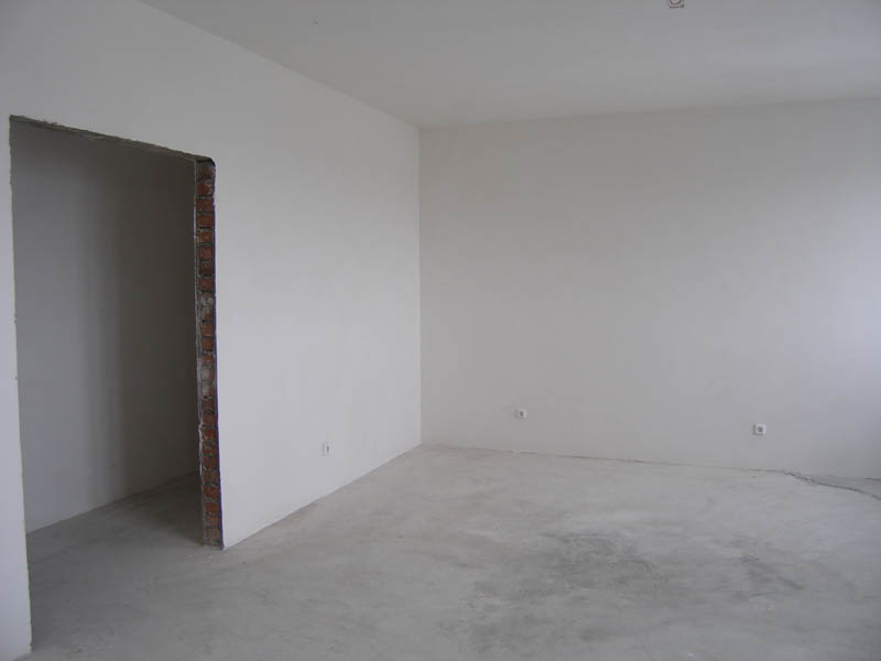

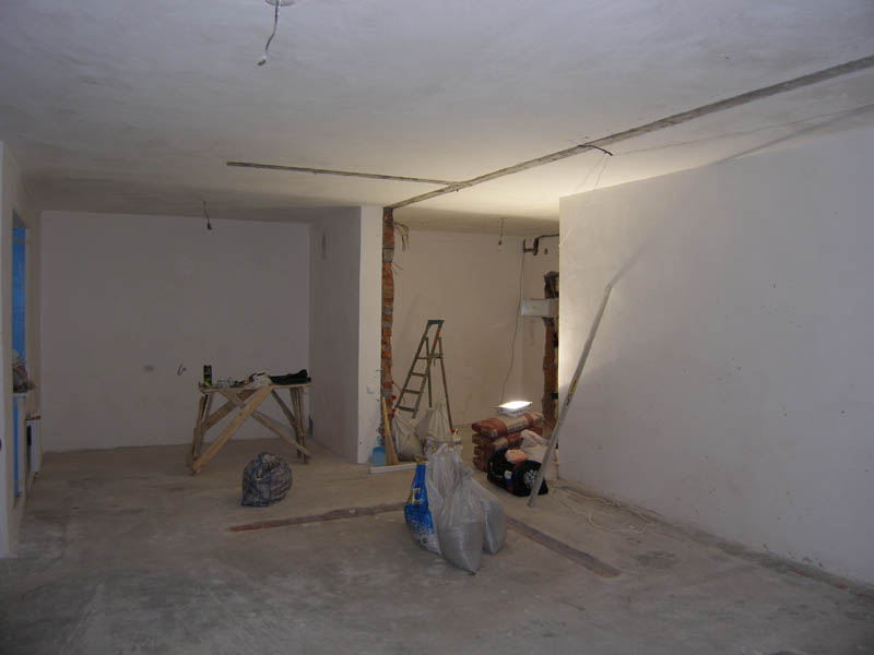

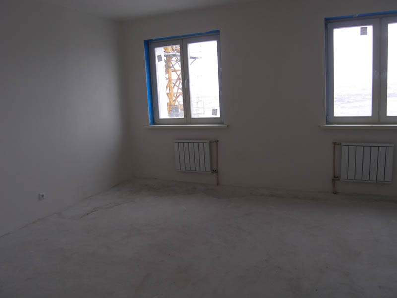

Новая квартира. 4 комнаты, 2 санузла, 3 стояка подвода воды, потолки 2750, 127квм.
Изначально получистовой ремонт - те стены.
по этапам:

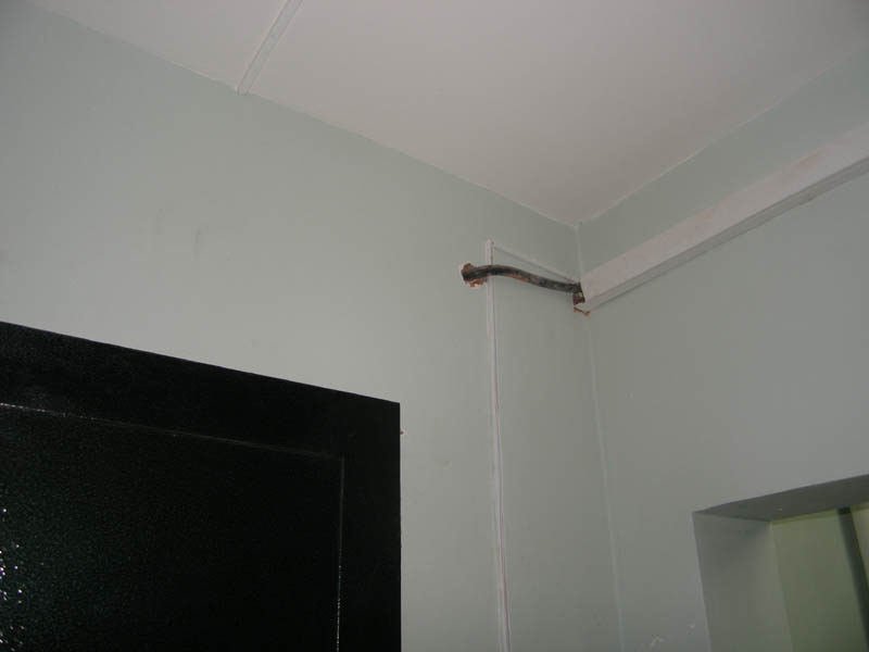

1. установлена хорошая дверь - те с сейфовым зазором итд итп. расширен проем до максимума - 2100х1000.
2. поменян подвод в квартиру - проложен кабель ВВГ нг LS - 4x16квмм (достаточно было бы и 3х жил но такого не нашли, а энергетики требует только такой кабель)
Прикрепленное изображение

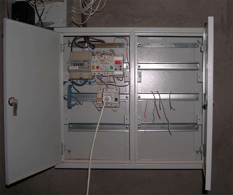

3. установлен щит на 72 юнита. пока смонтирован минимум - счетчик и защита
4. сейчас идет слом кирпичных перегородок - они будут заменены на гипсокартоновые

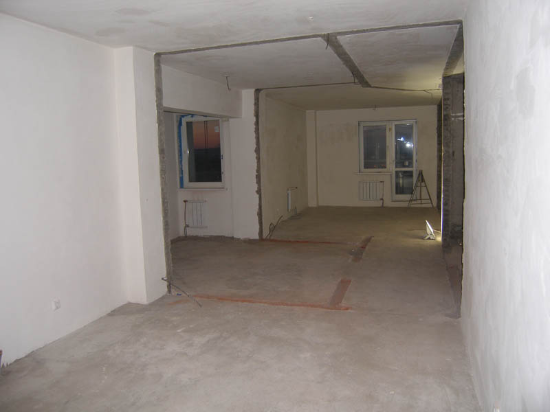

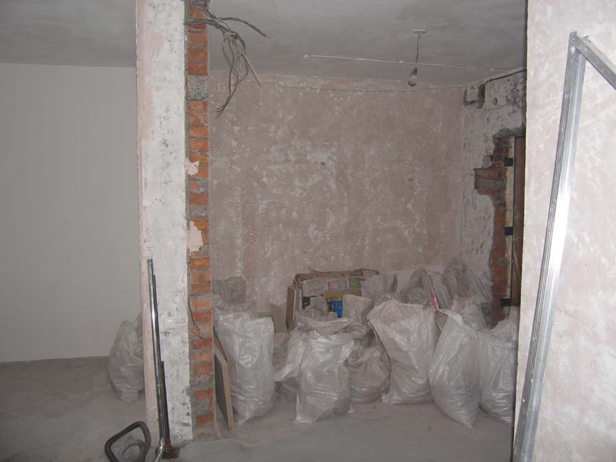

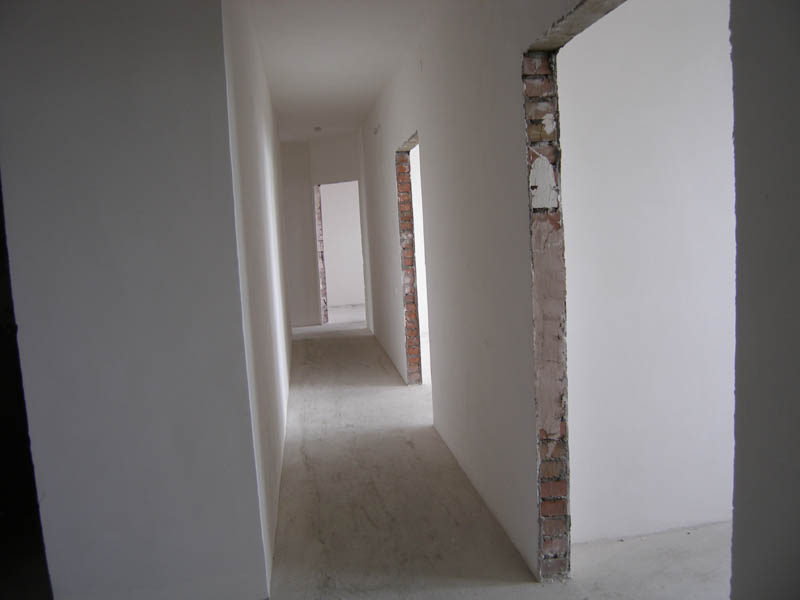

итак
Прикрепленное изображениеПрикрепленное изображение

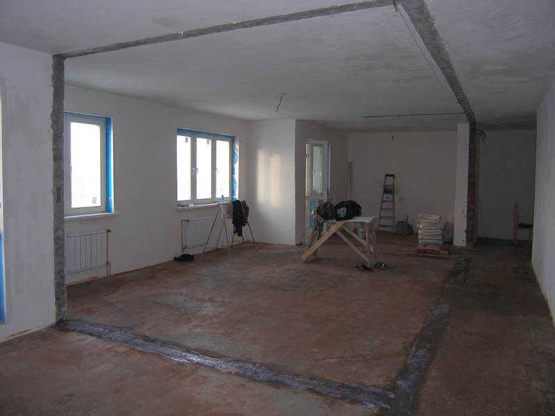

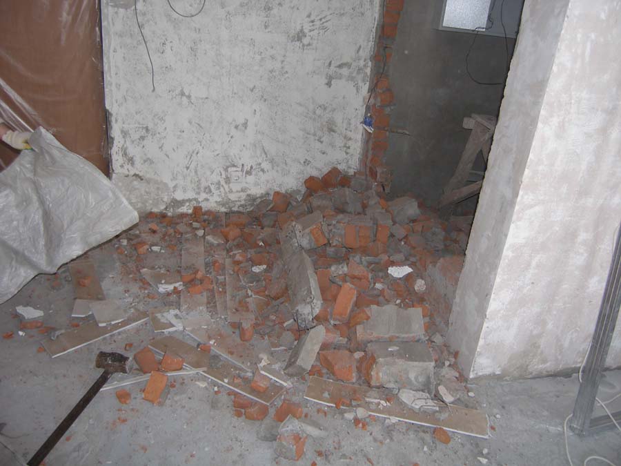

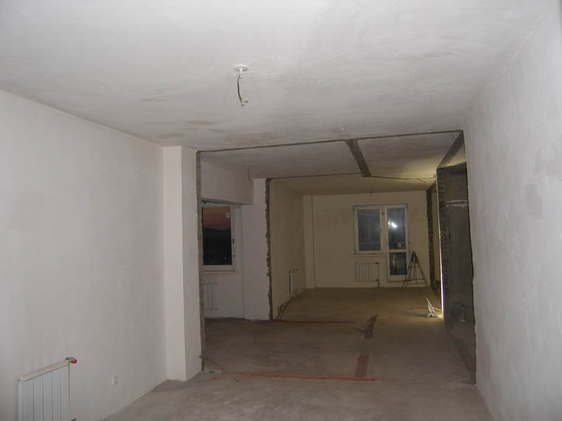

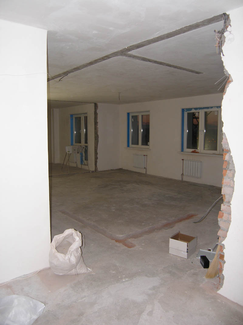

уже стены снесли:

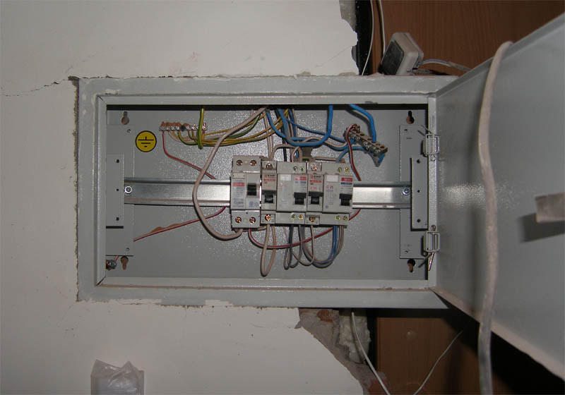

старый - штатный щиток
Новый щиток - временный монтаж

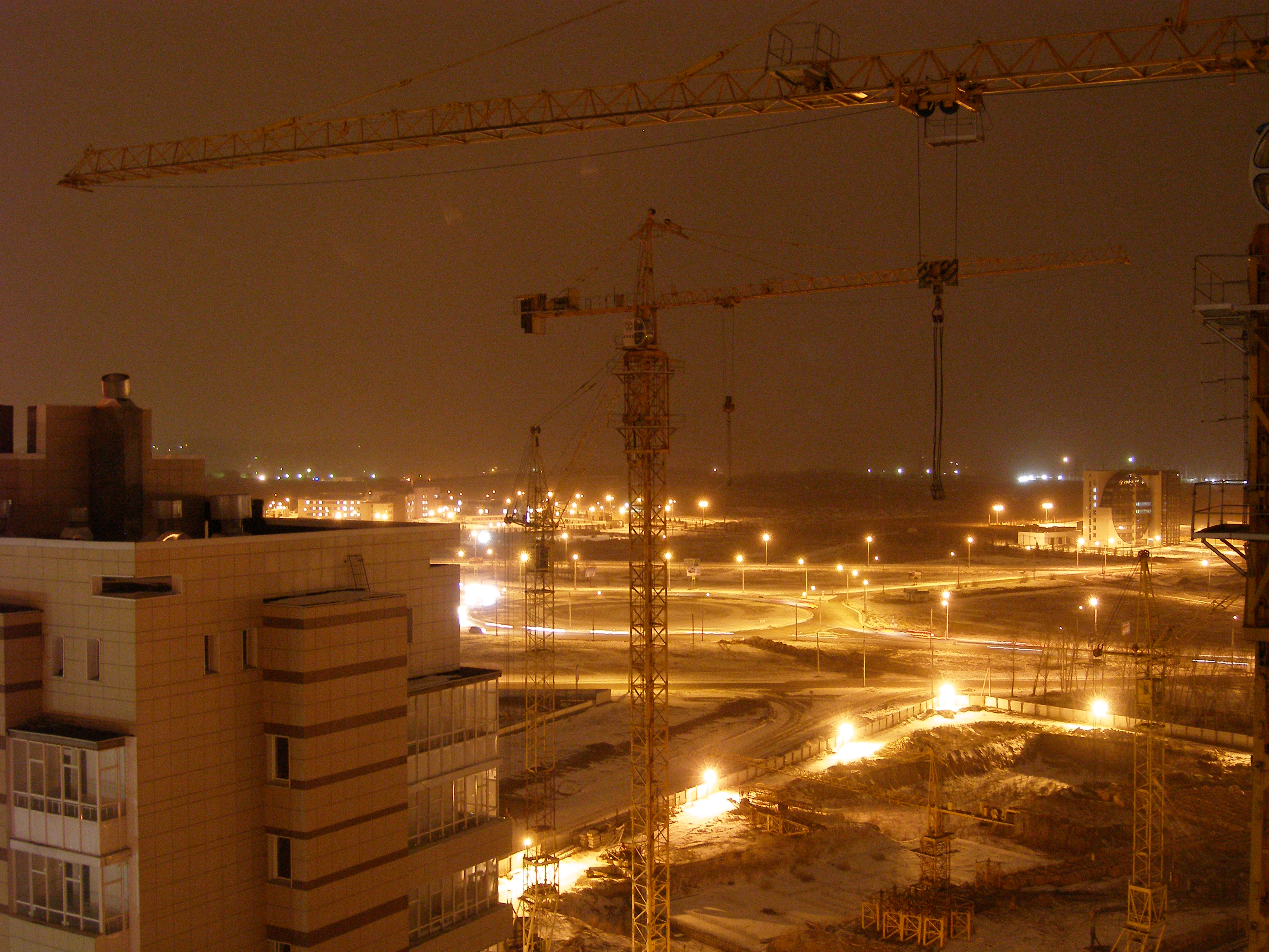

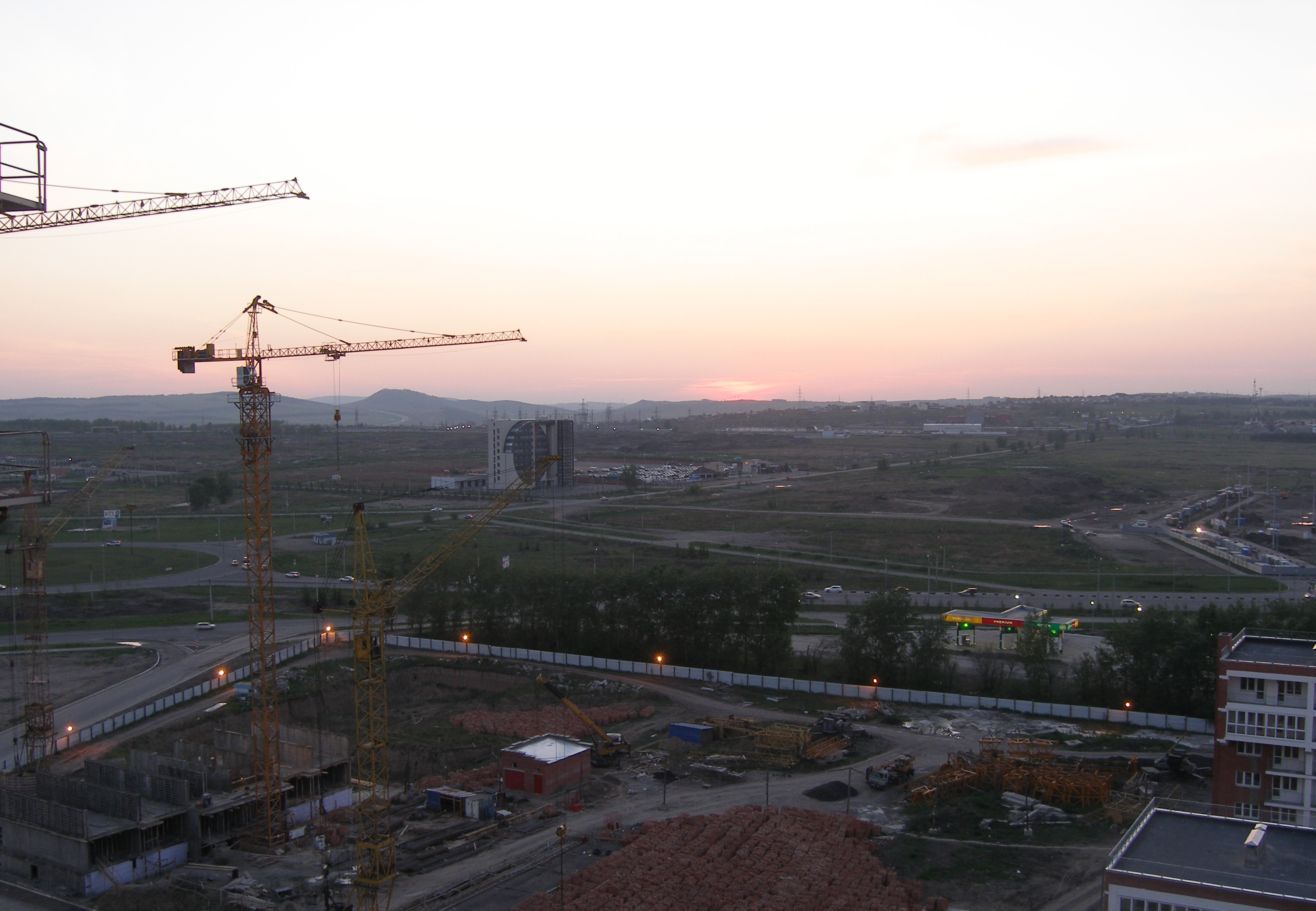

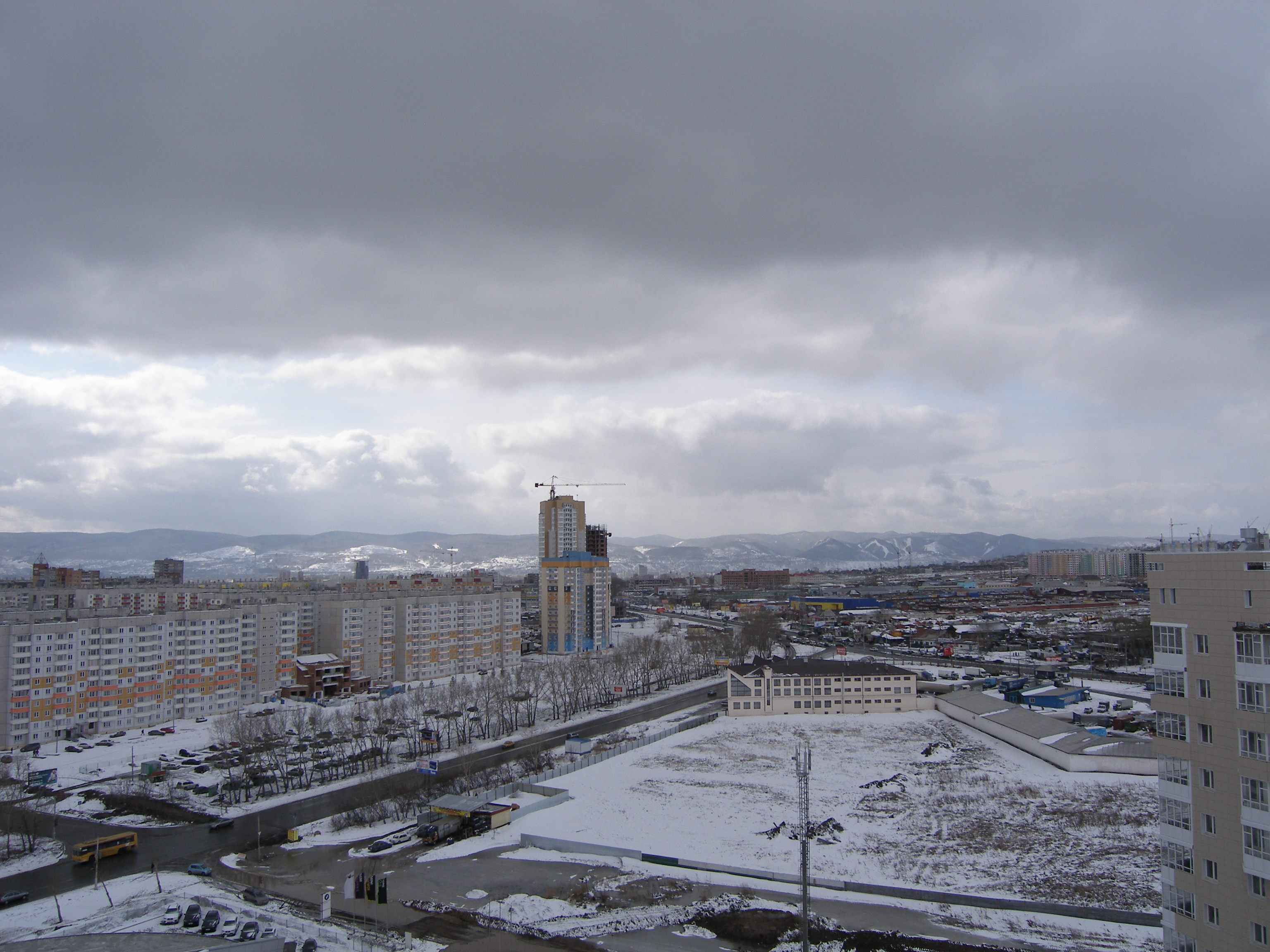

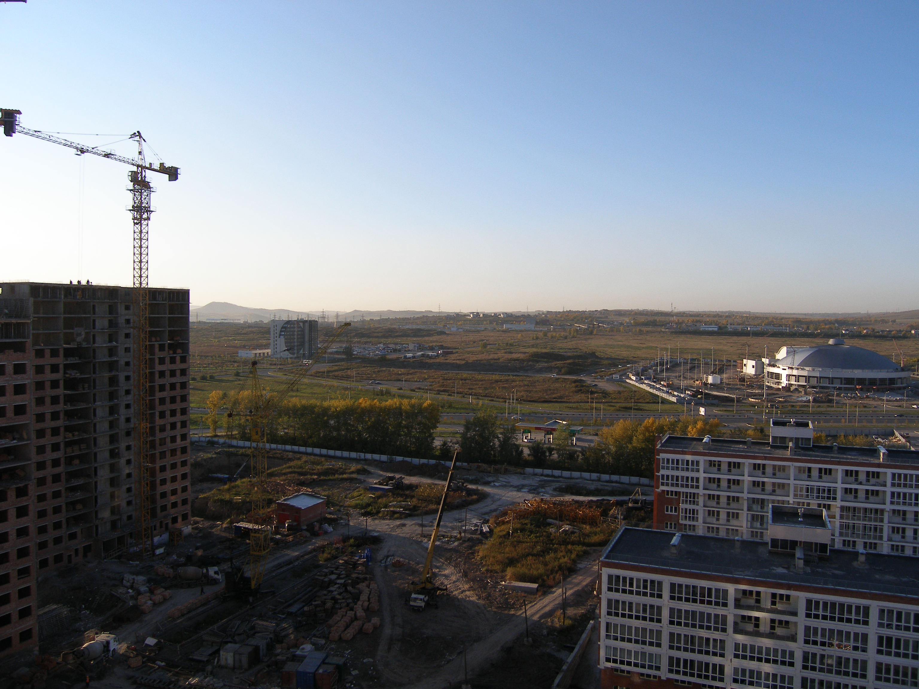

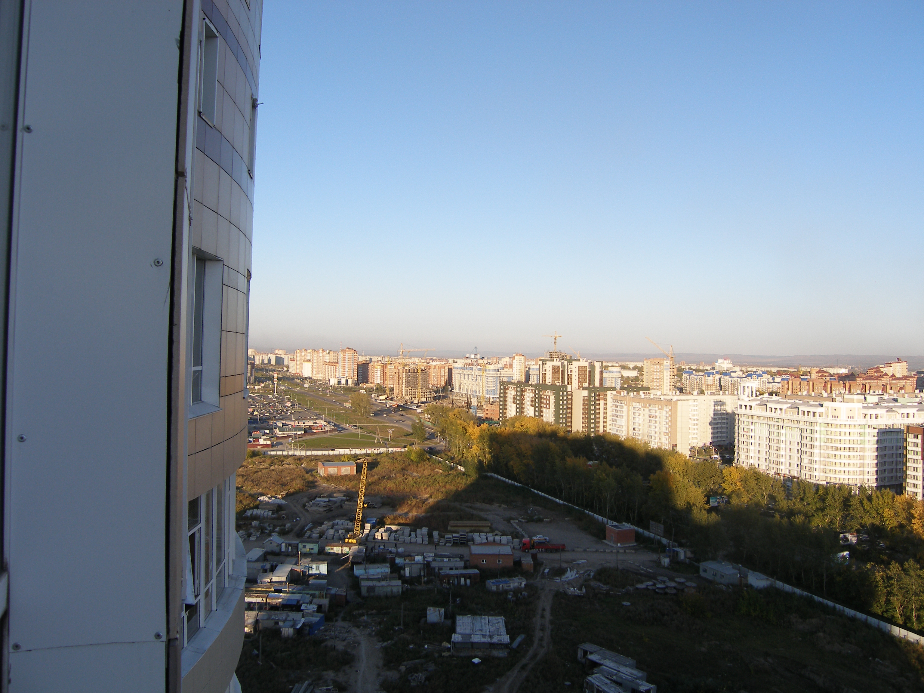

вид на горы с большого балкона
фото 4 марта 2010 года
смотрим на юг - горы это заповедник столбы
смотрим на восток
смотрим почти на северо-восток
почти на запад

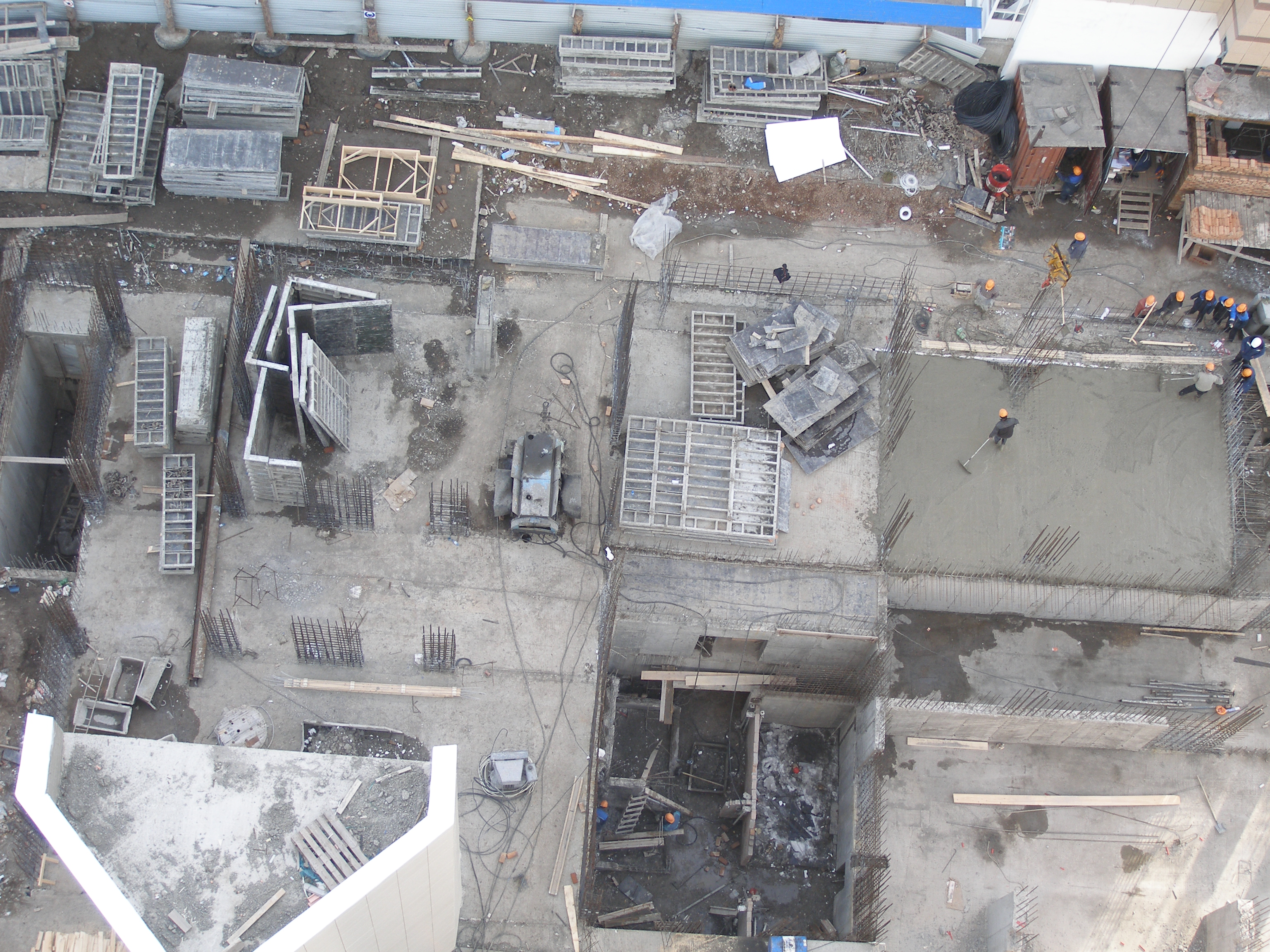

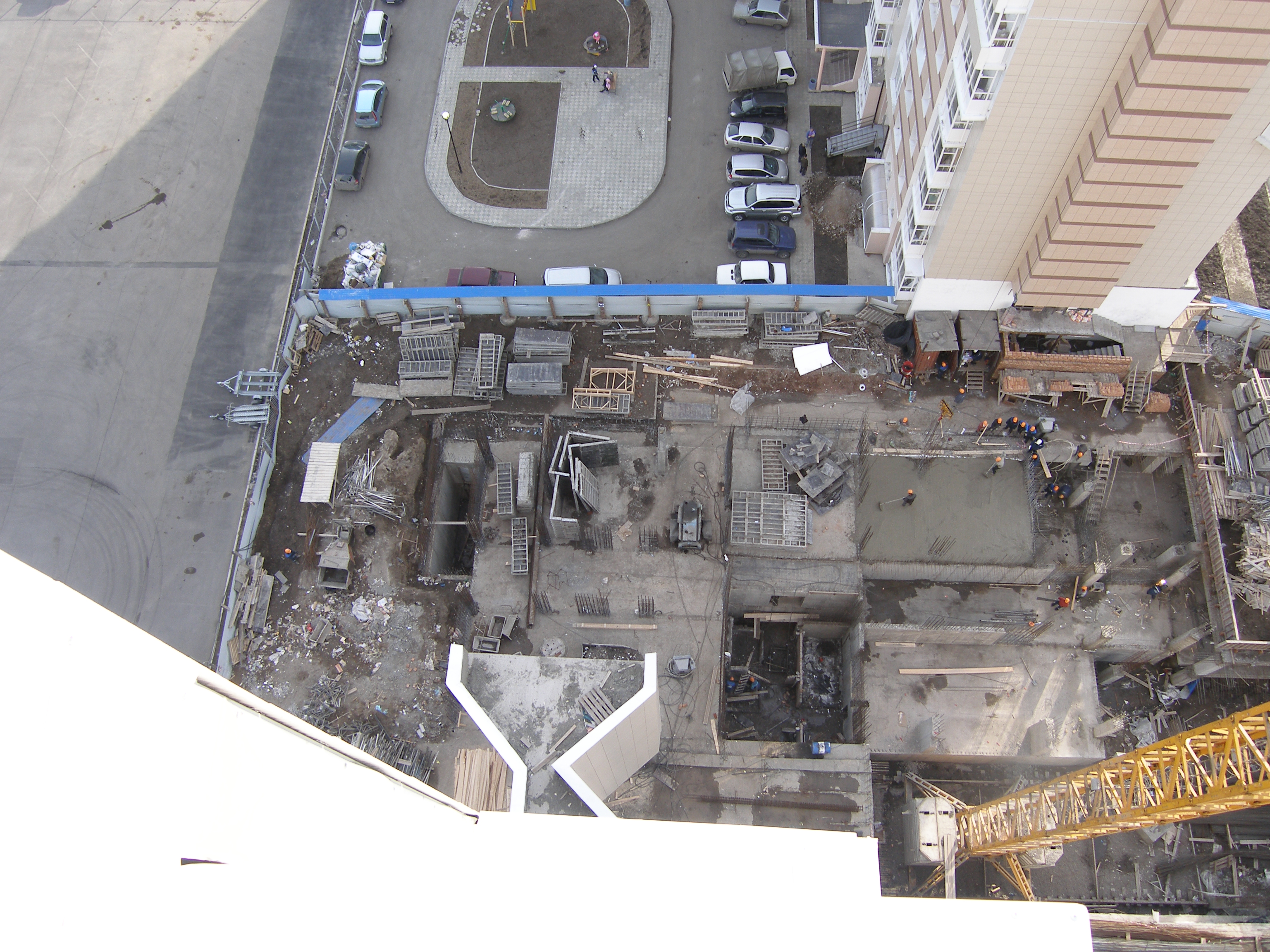

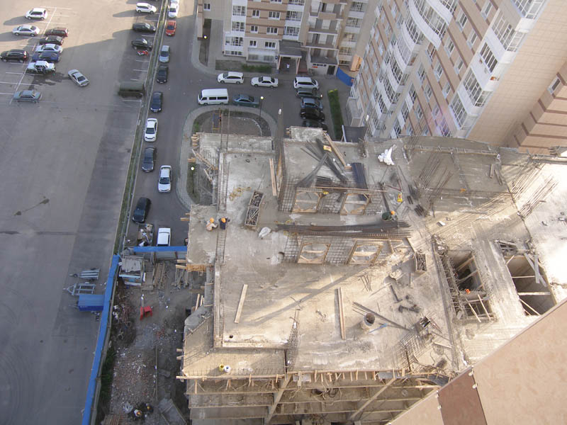

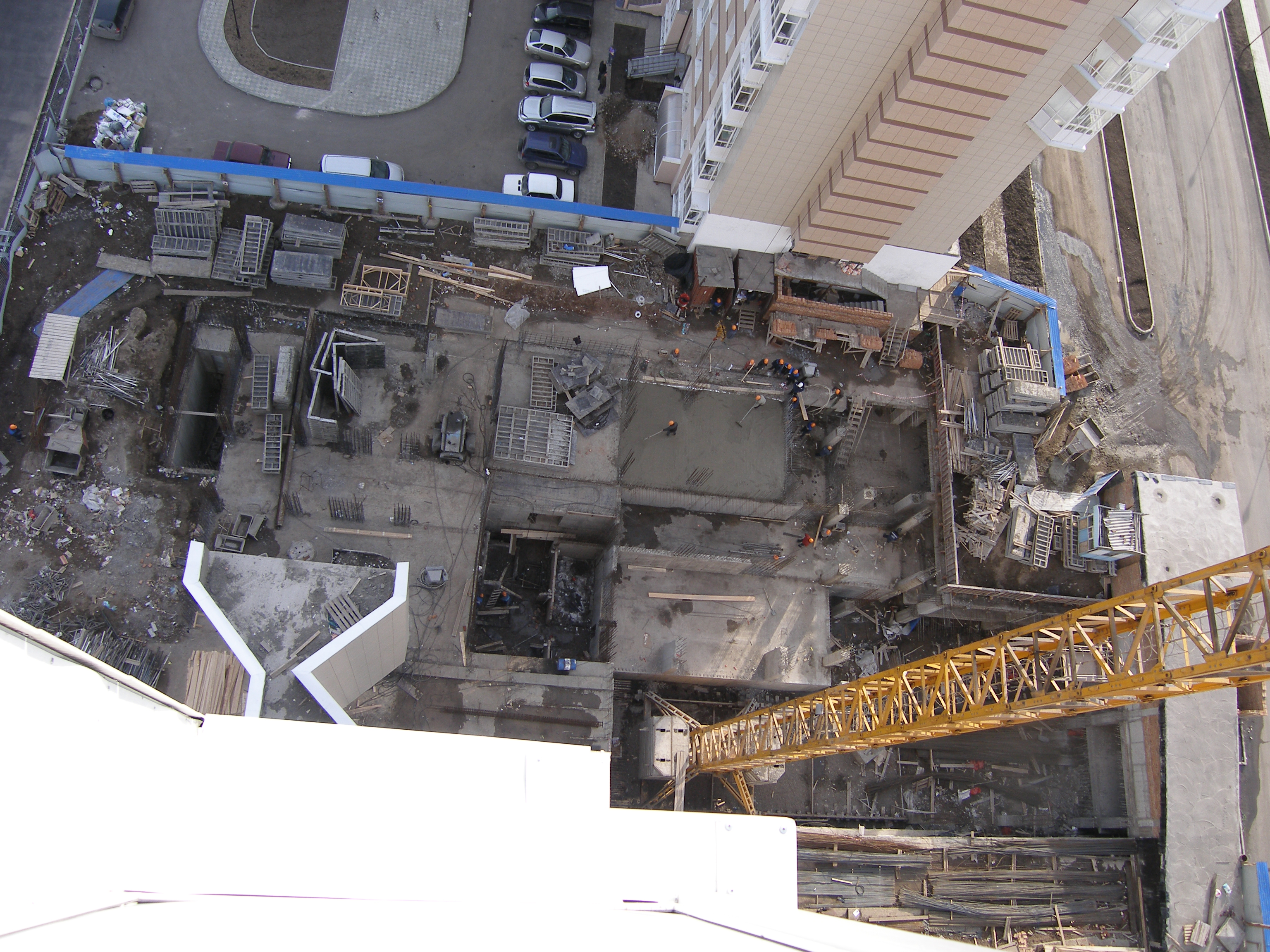

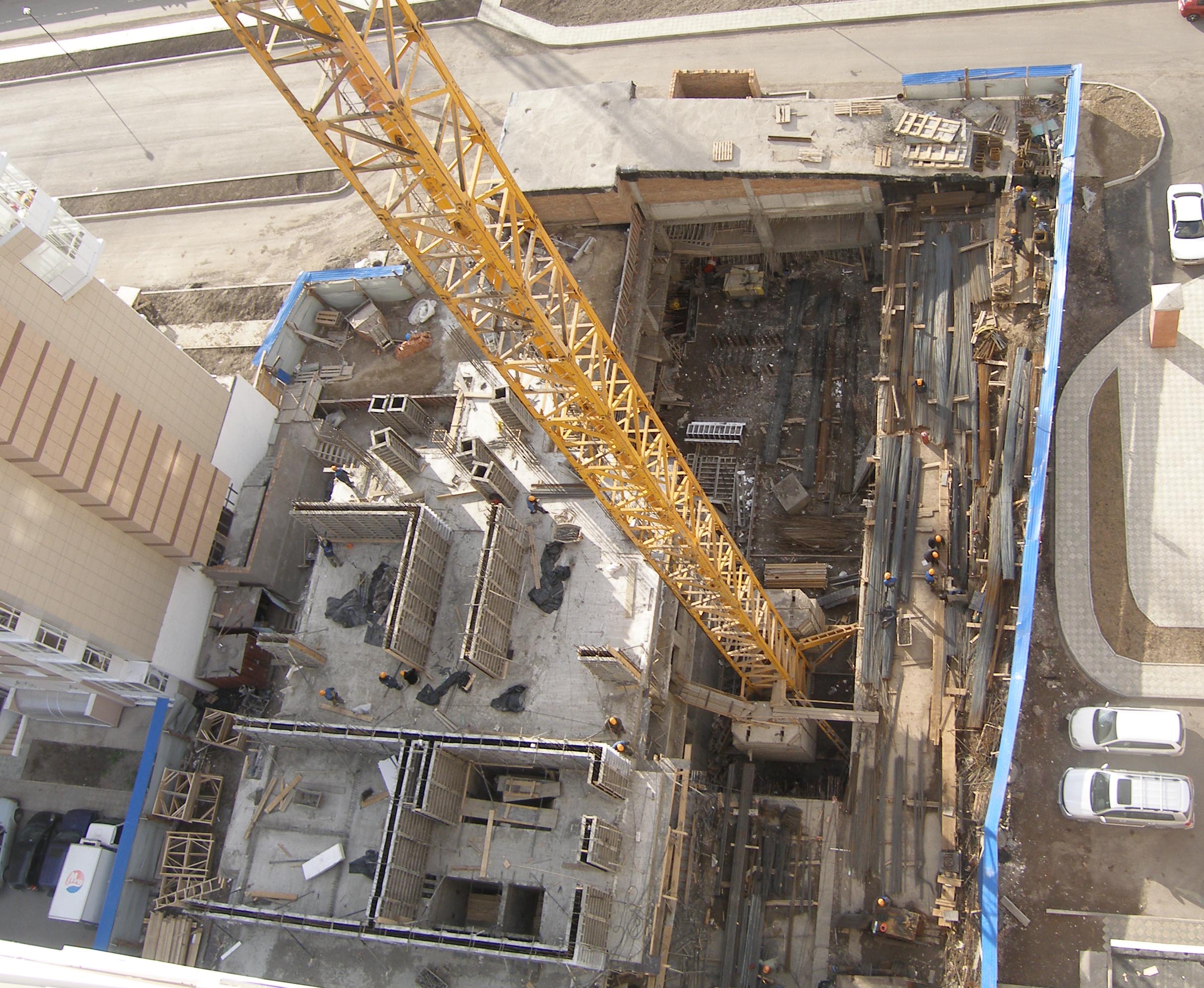

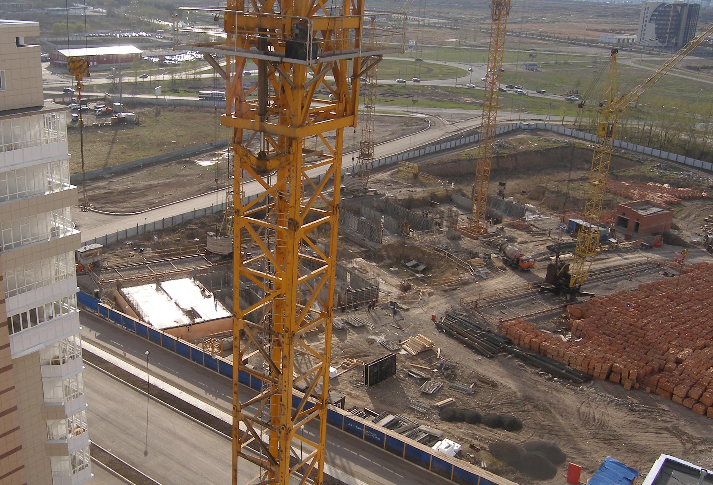

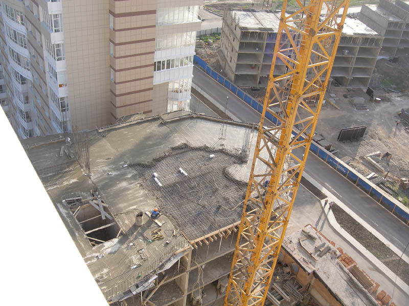

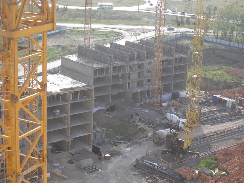

строительство подземной 2х уровневой стоянки (туда будет ходить пассажирский лифт) состояние на март 2010ого

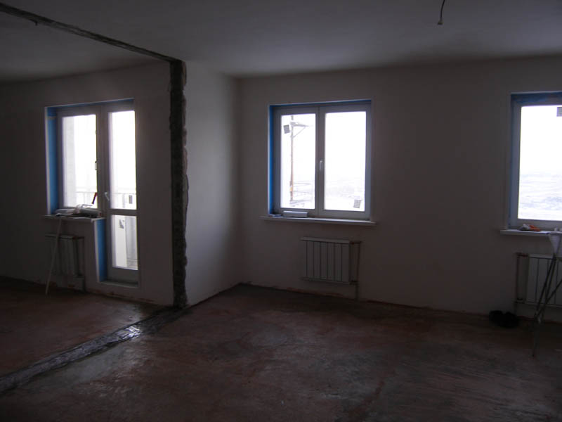

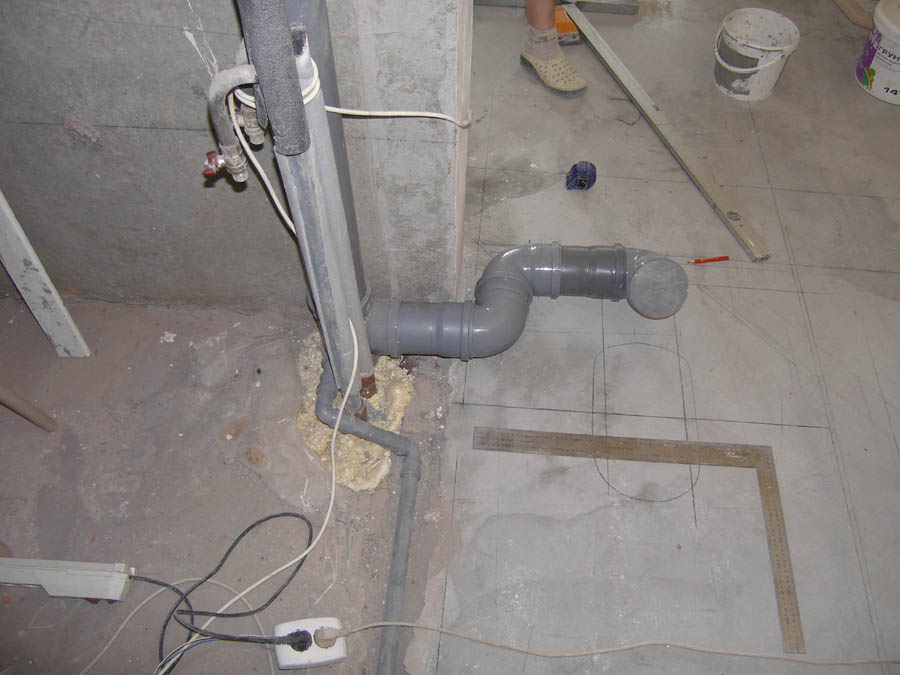

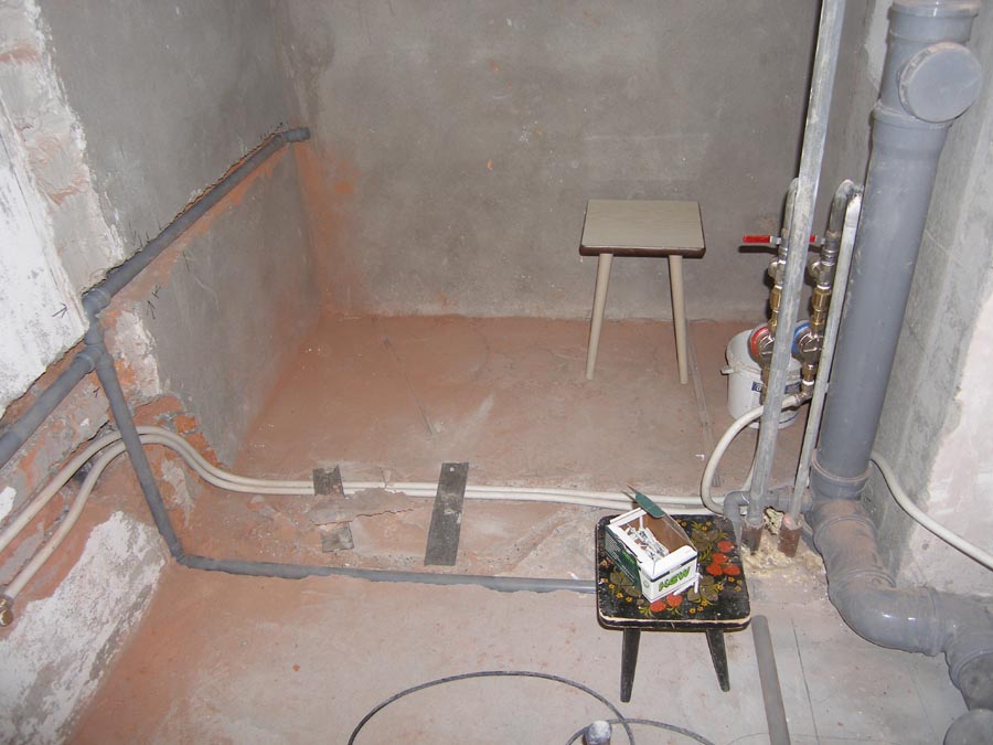

До заливки пола

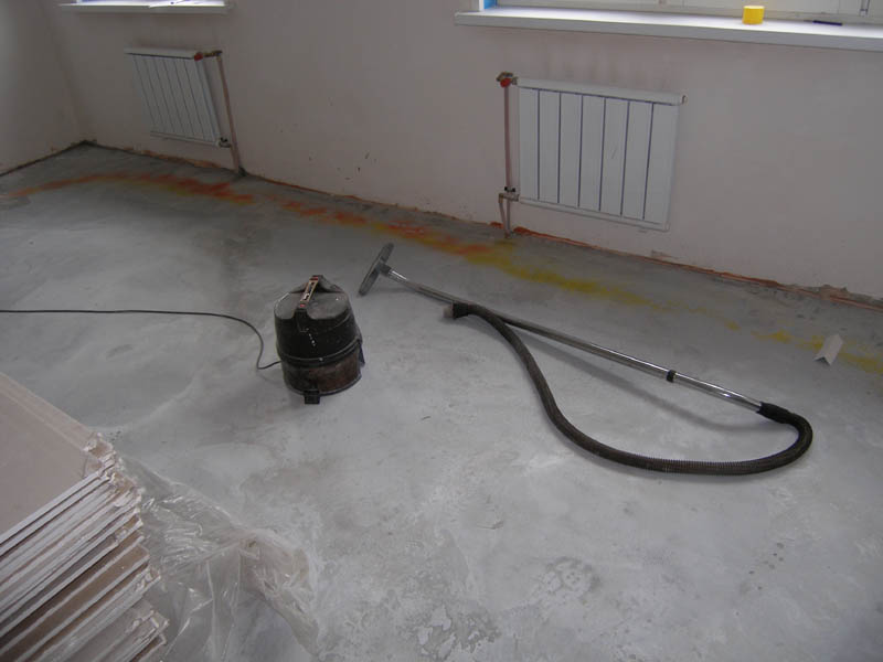

по технологии заливки полов
1. подготовка: вымести мусор, пропылесосить(!) всю поверхность от пыли
пылесос подойдет только с водяным фильтром - иначе будет много пыли.
2. загрунтовать - грунтовка бетоноконтакт, дорогая но качественная
3. после высыхания грунтовки - заливать. Для приготовления заливки используется 60Л бадья в которой готовится смесь. смесь традиционно мешается электродрелью с насадкой-мешалкой.
4. после заливки слоя - надо выпустить воздух. для этого используется ёжик, которым прокатывается вся поверхность залитого участка.

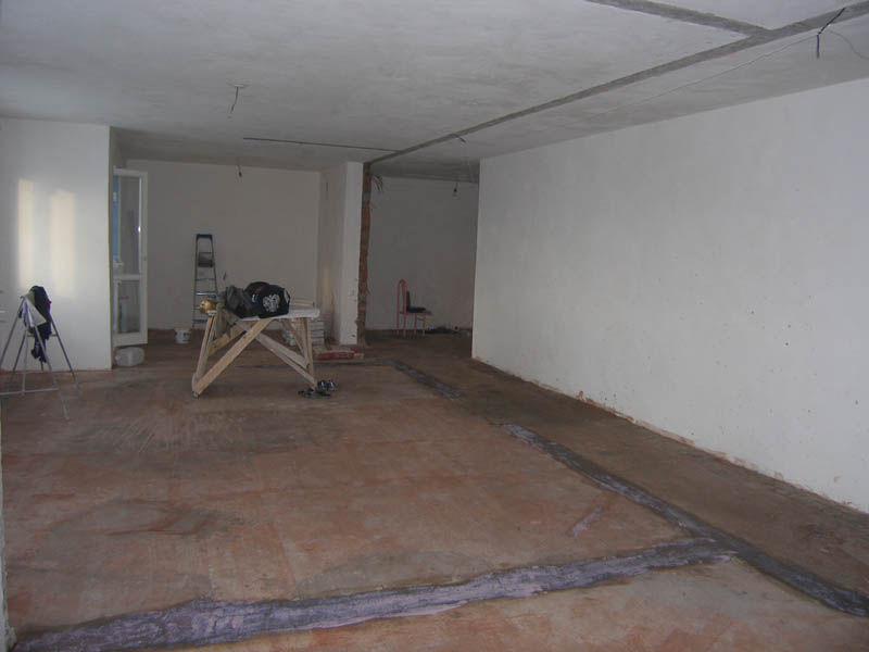

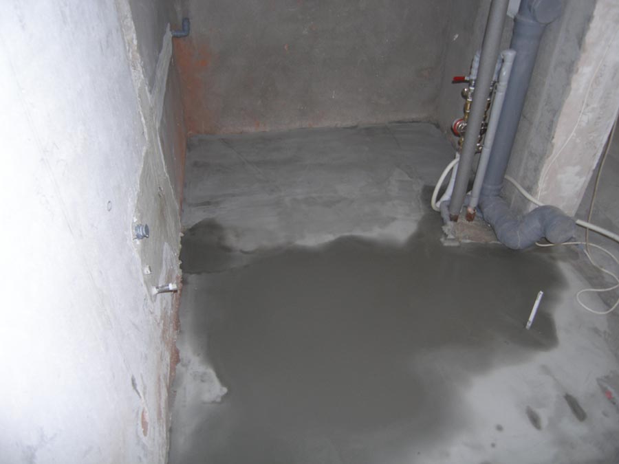

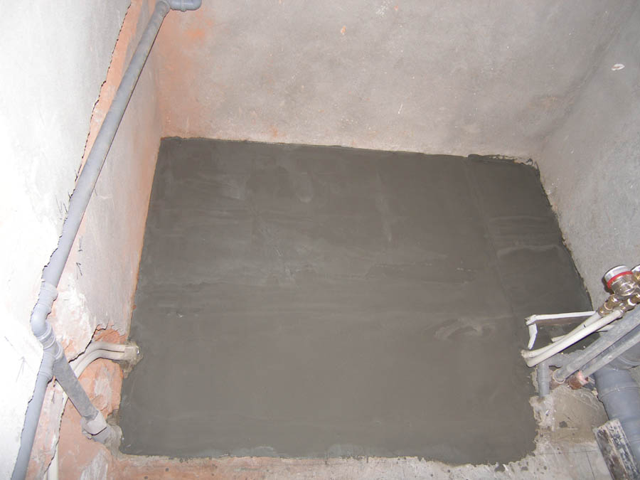

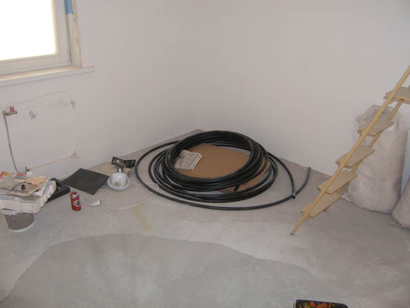

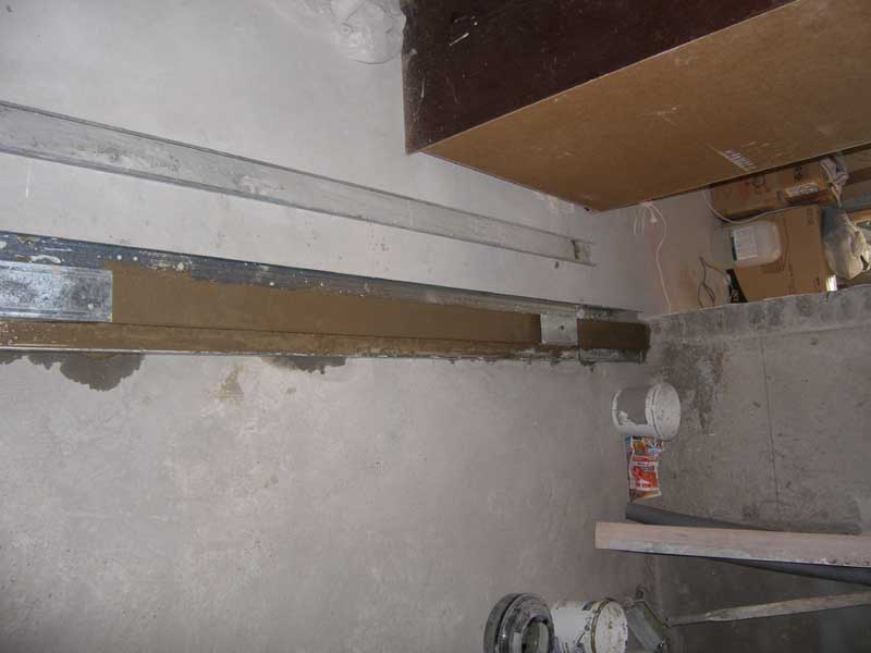

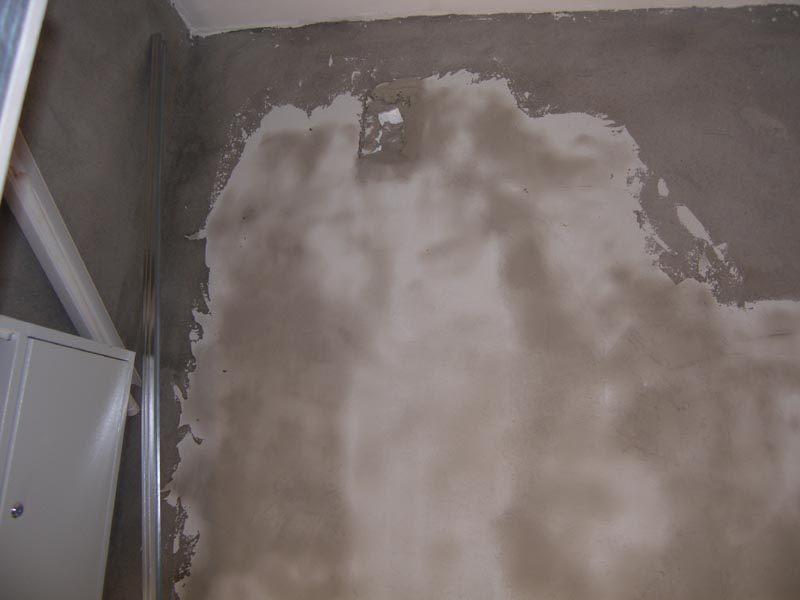

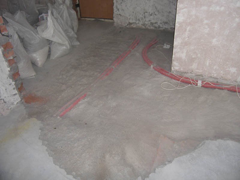

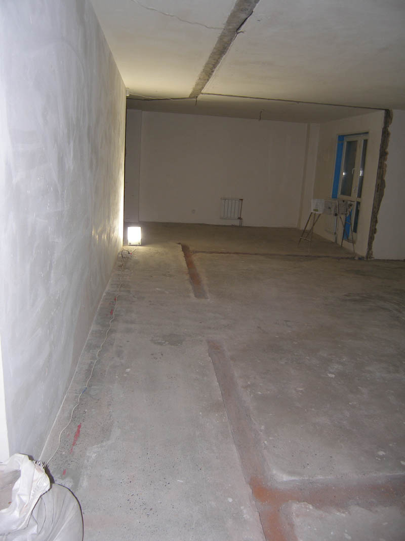

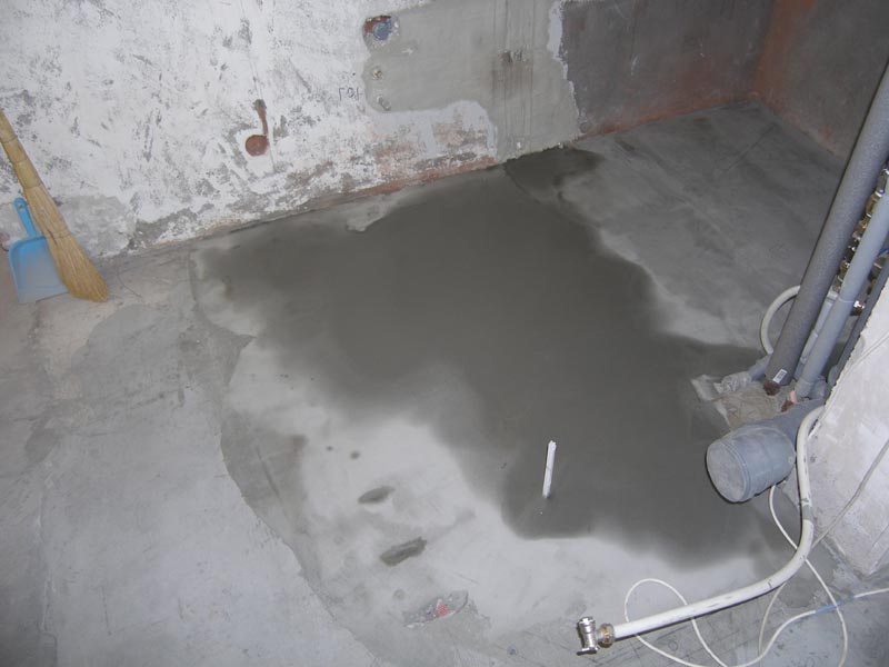

Начат процесс заливки полов
прогрунтованы поверхности + залиты траншени от полов
залиты 2 комнаты где были наибольшие неровности

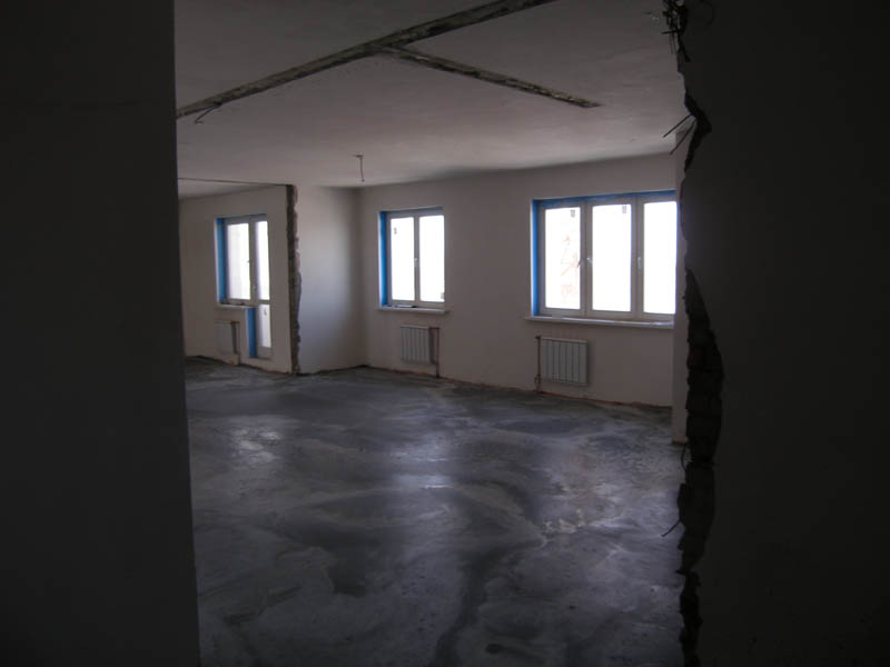

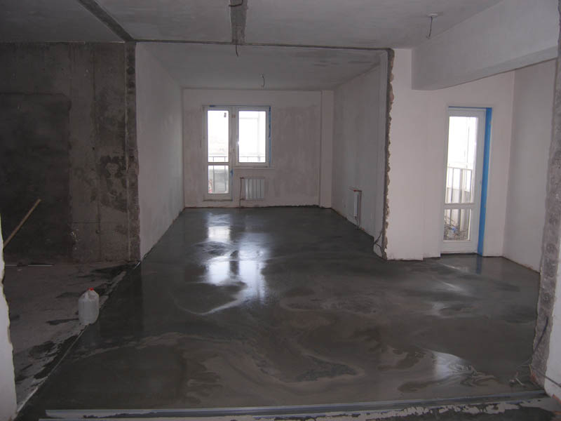

Заливка завершена
есть небольшие дефекты но в целом хорошо

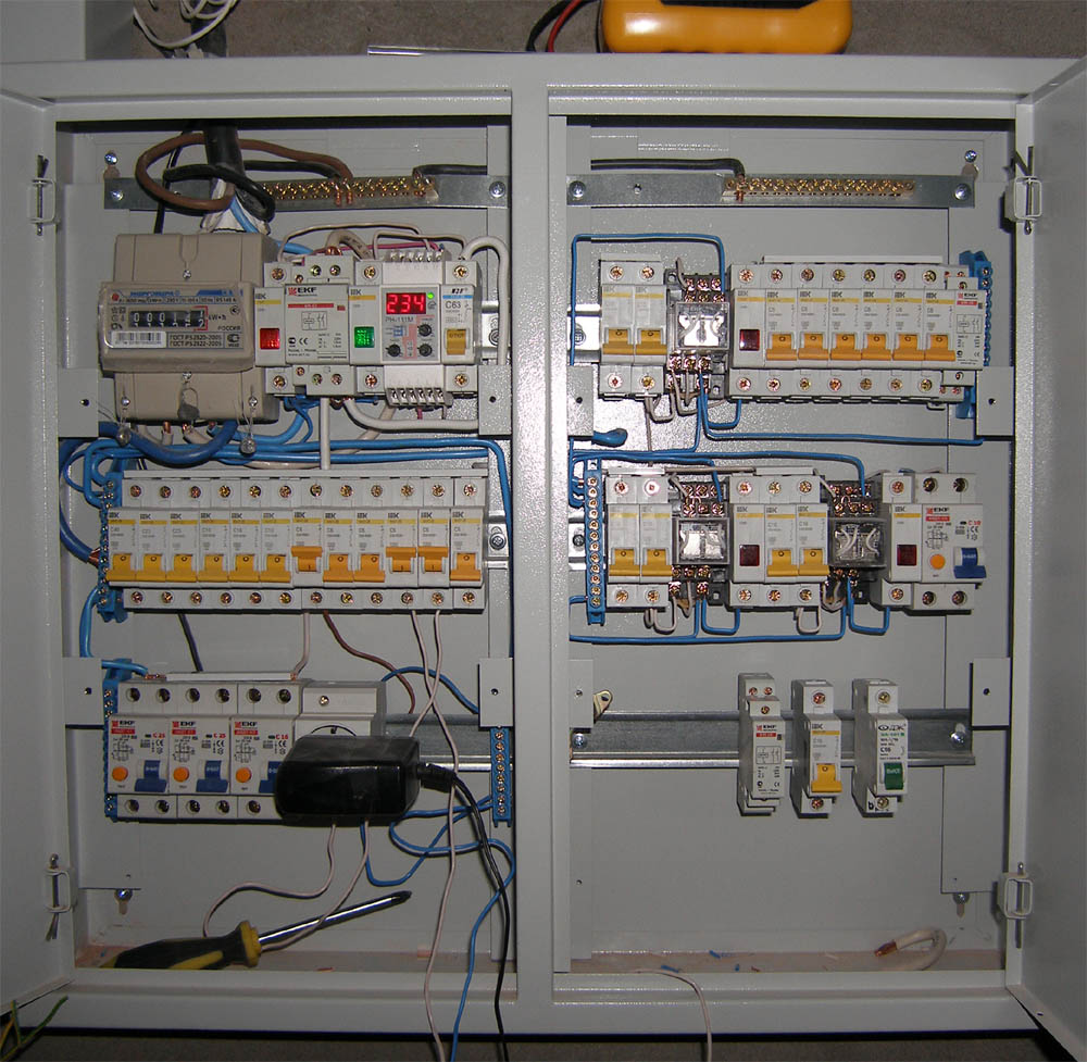

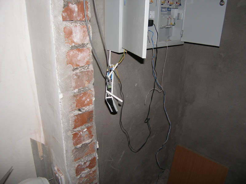

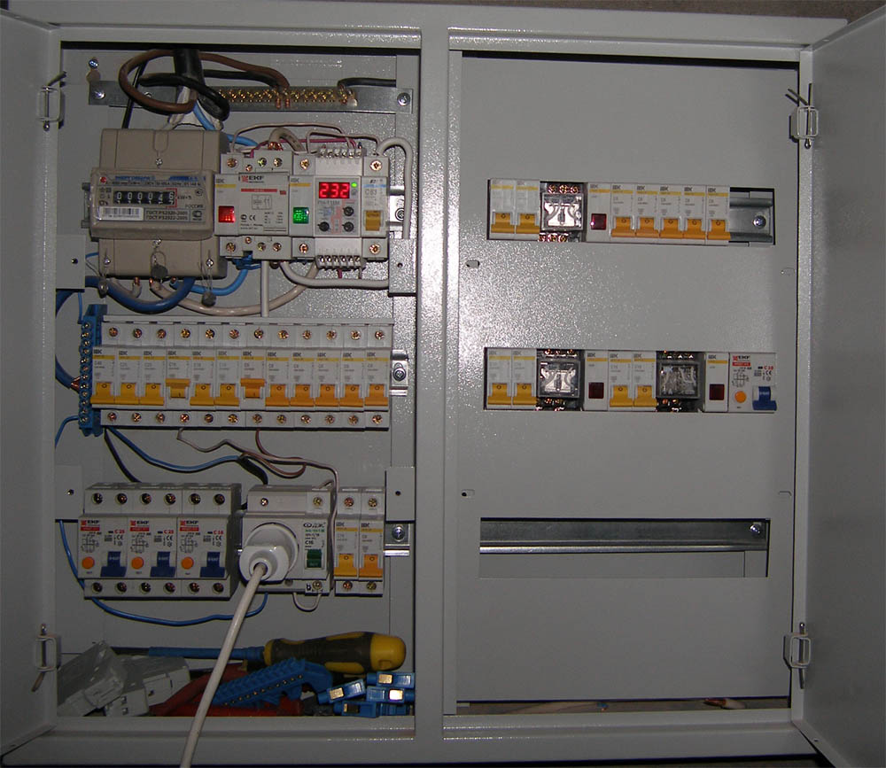

Щит - основной монтаж завершен
Интернет

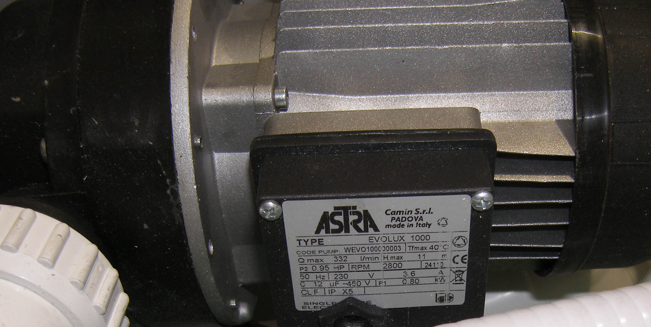

Знаменитый пылесос RAINBOW - переживает 2й ремонт
незаменимый помошник для уборки пыли и строительного мусора

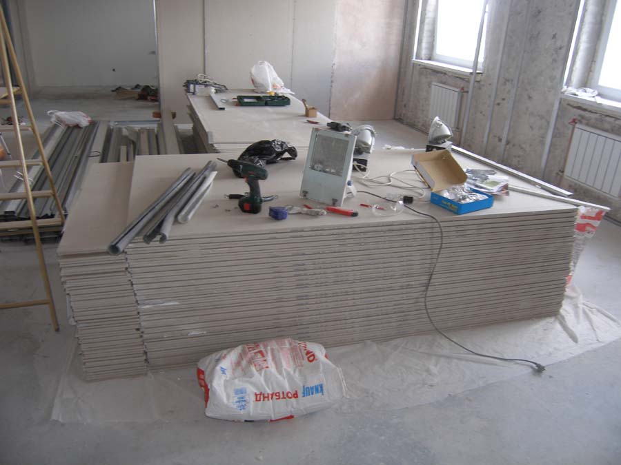

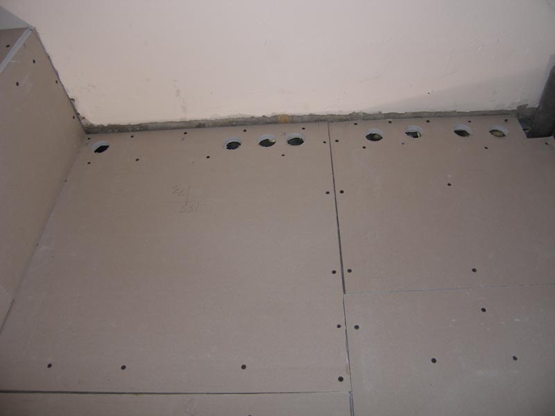

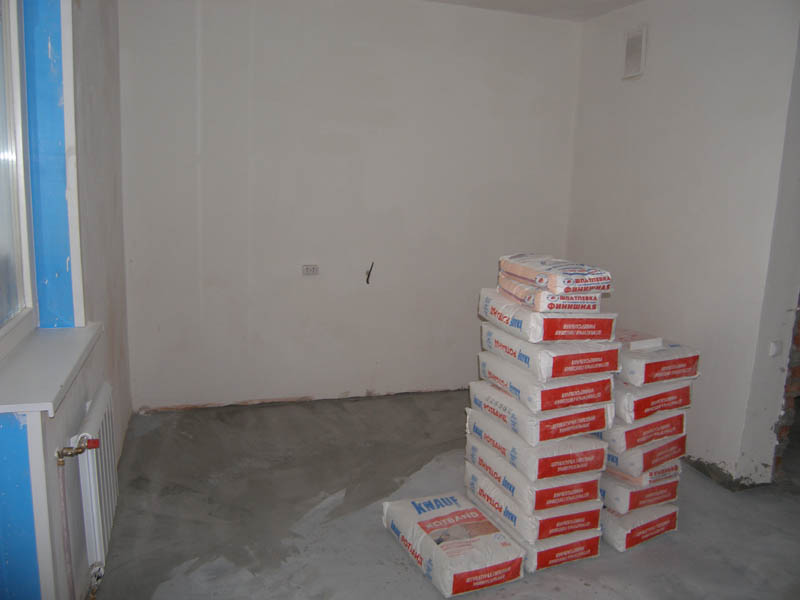

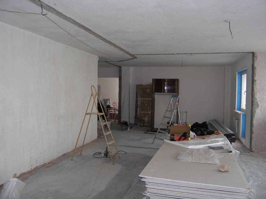

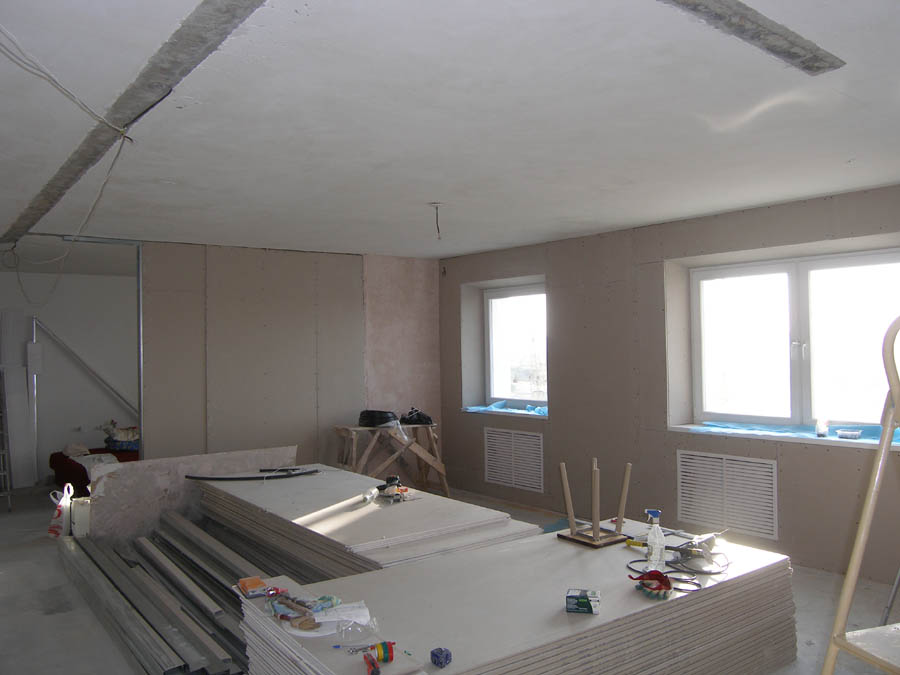

Закуплено для выравнивания стен
3х метровый гипсокартон кнауф
(сверху ломаный упаковочный лист)
доставить его на 17й этаж было непросто и недешево но потолки 275 стоят того ;-)

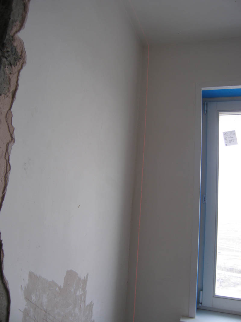

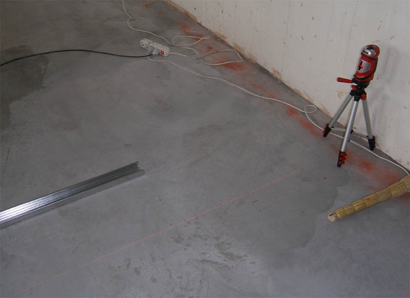

Куплен лазерный уровень ибо без него такую площадь не сделать

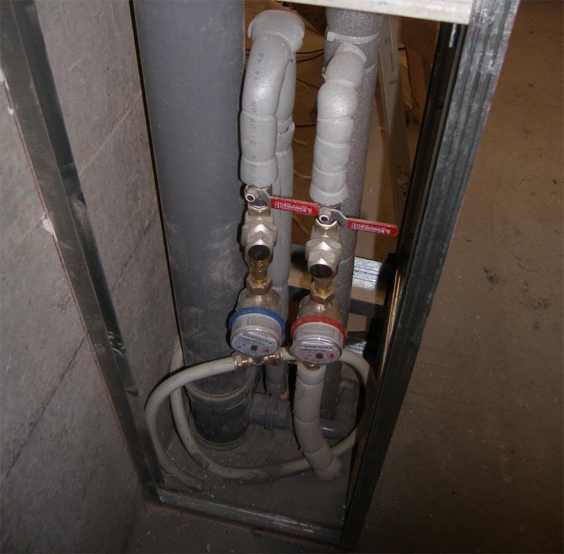

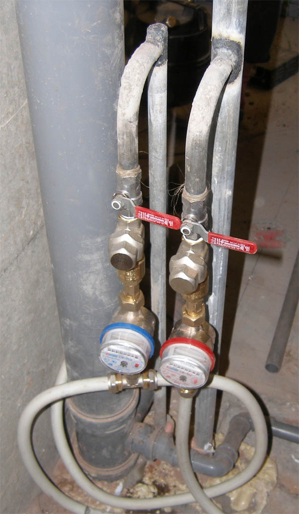

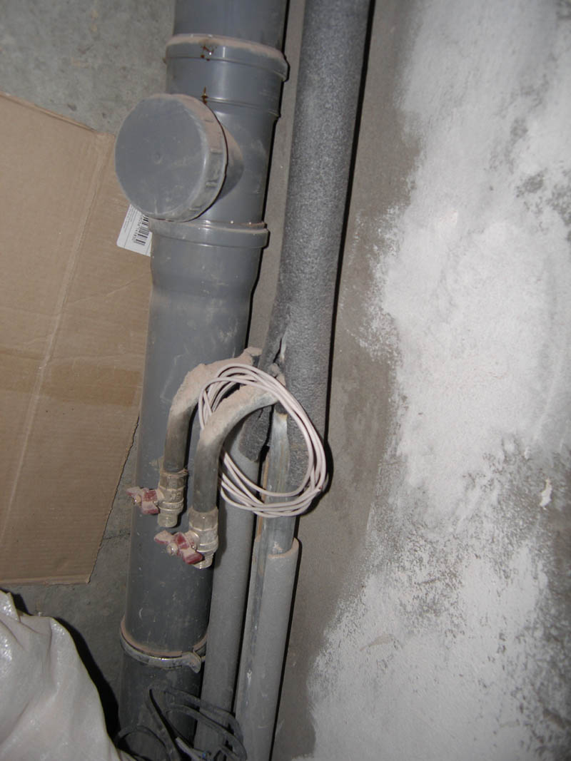

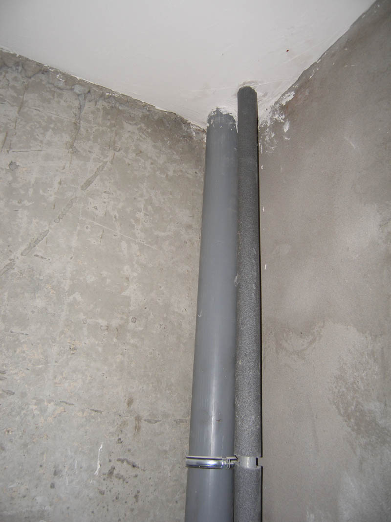

Водоснабжение
так как в Красноярске норма давления 6атм - то ни о каком пластике на стояках не может быть и речи - тем более в 17ти этажном доме

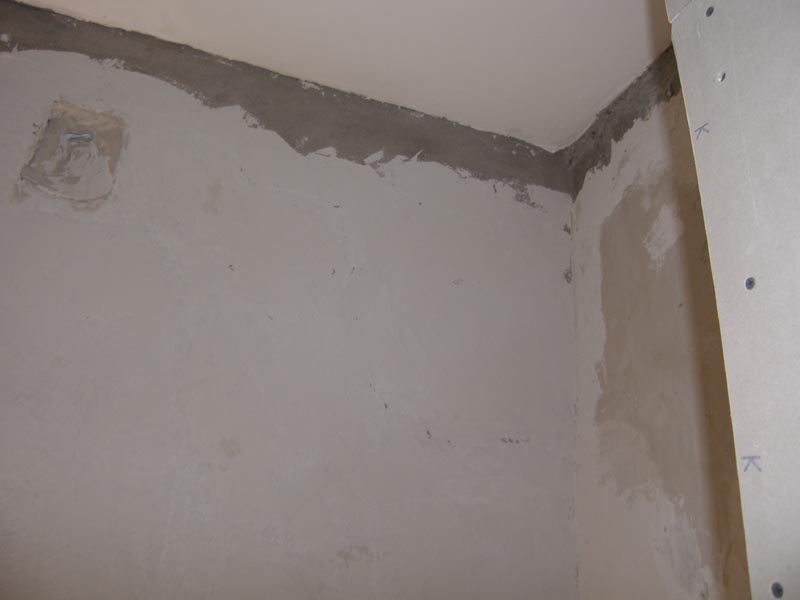

Новая порция фотография с фронта работ ;-)

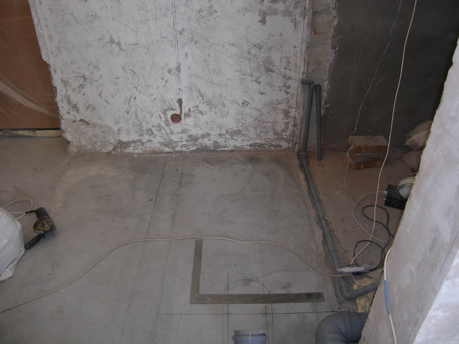

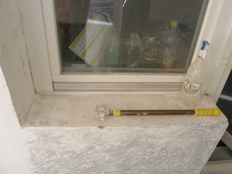

Важнейшая операция - разметка

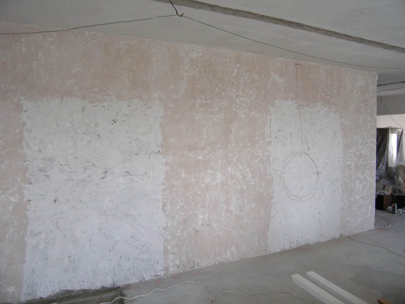

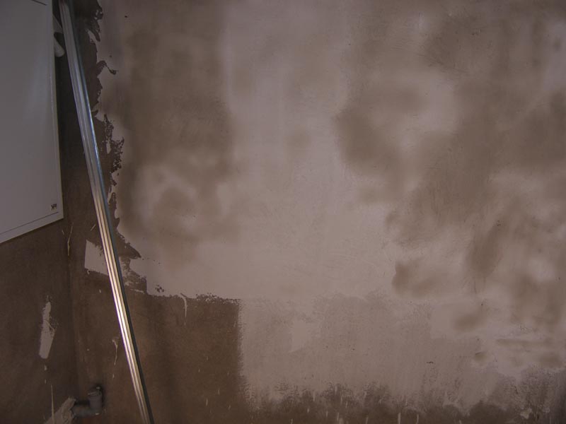

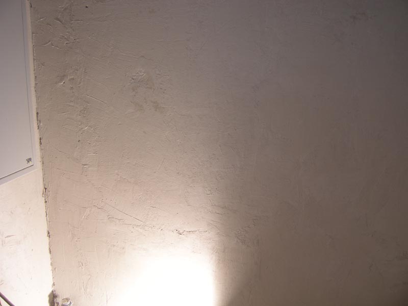

Cтена до снятия побелки
и после
инструмент

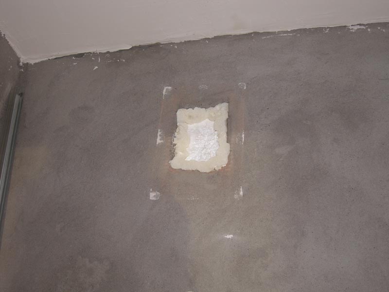

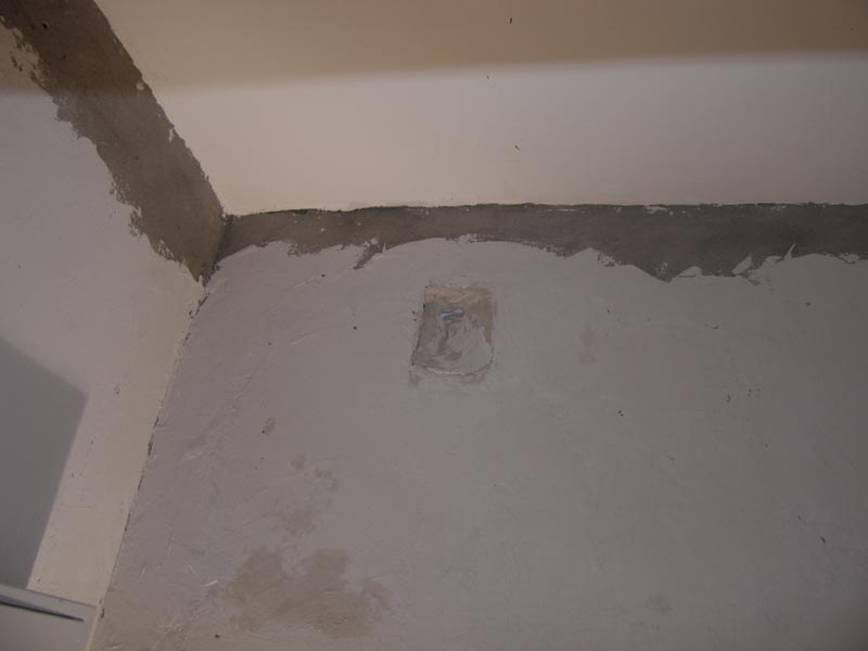

Иcправляем дефект пола - наплыв
без лазерного уровня его было сложно заметить

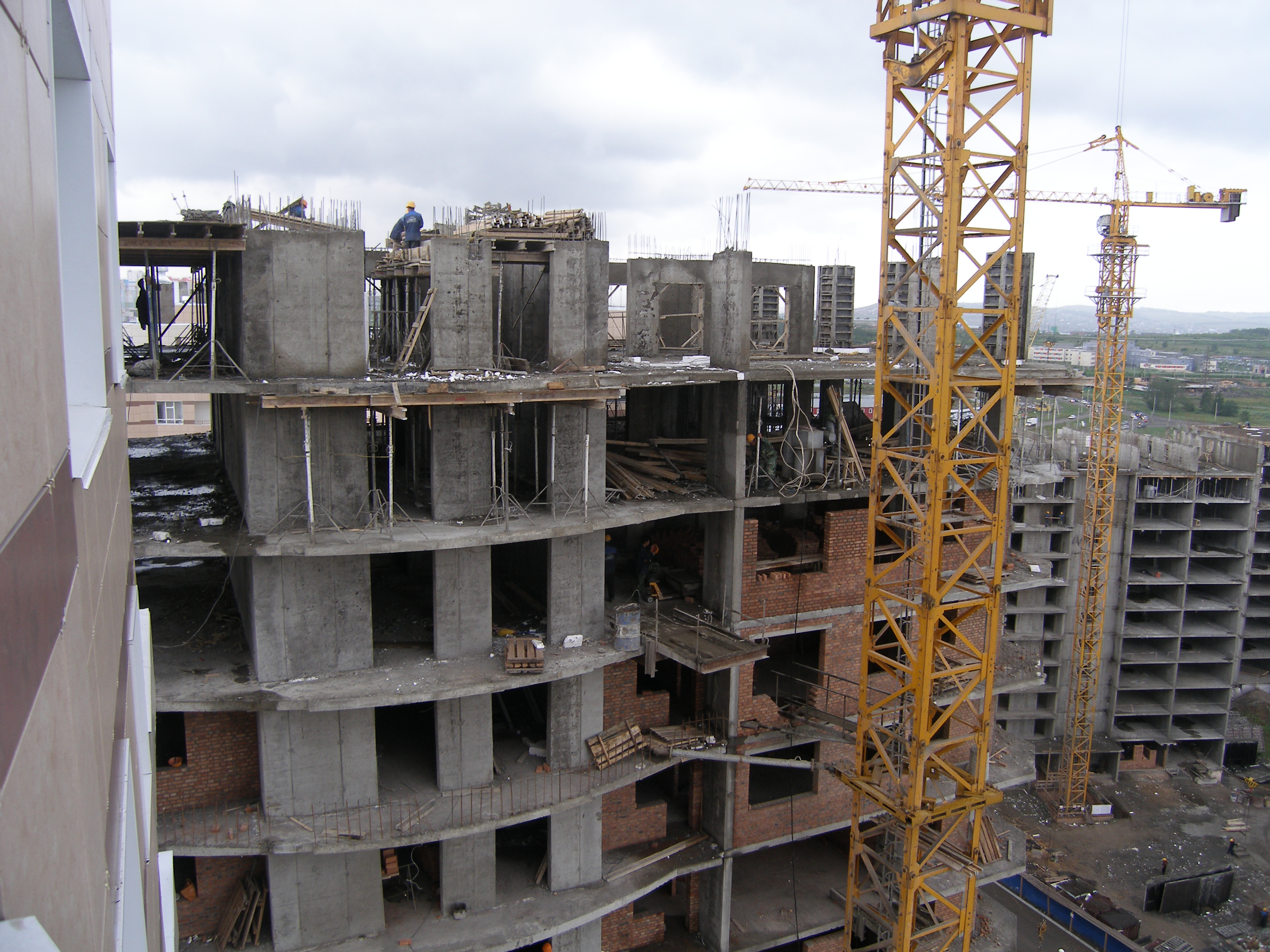

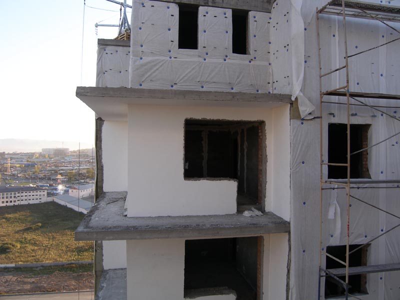

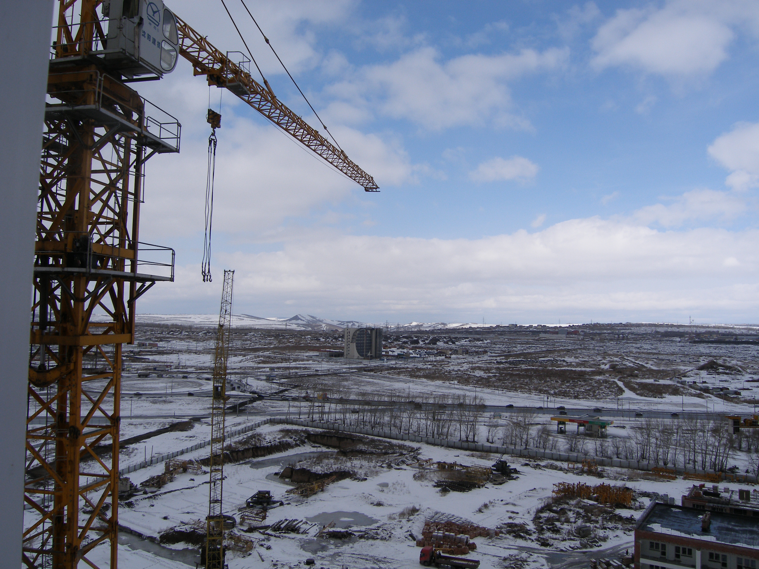

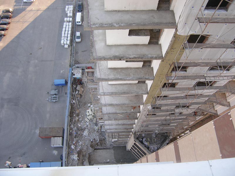

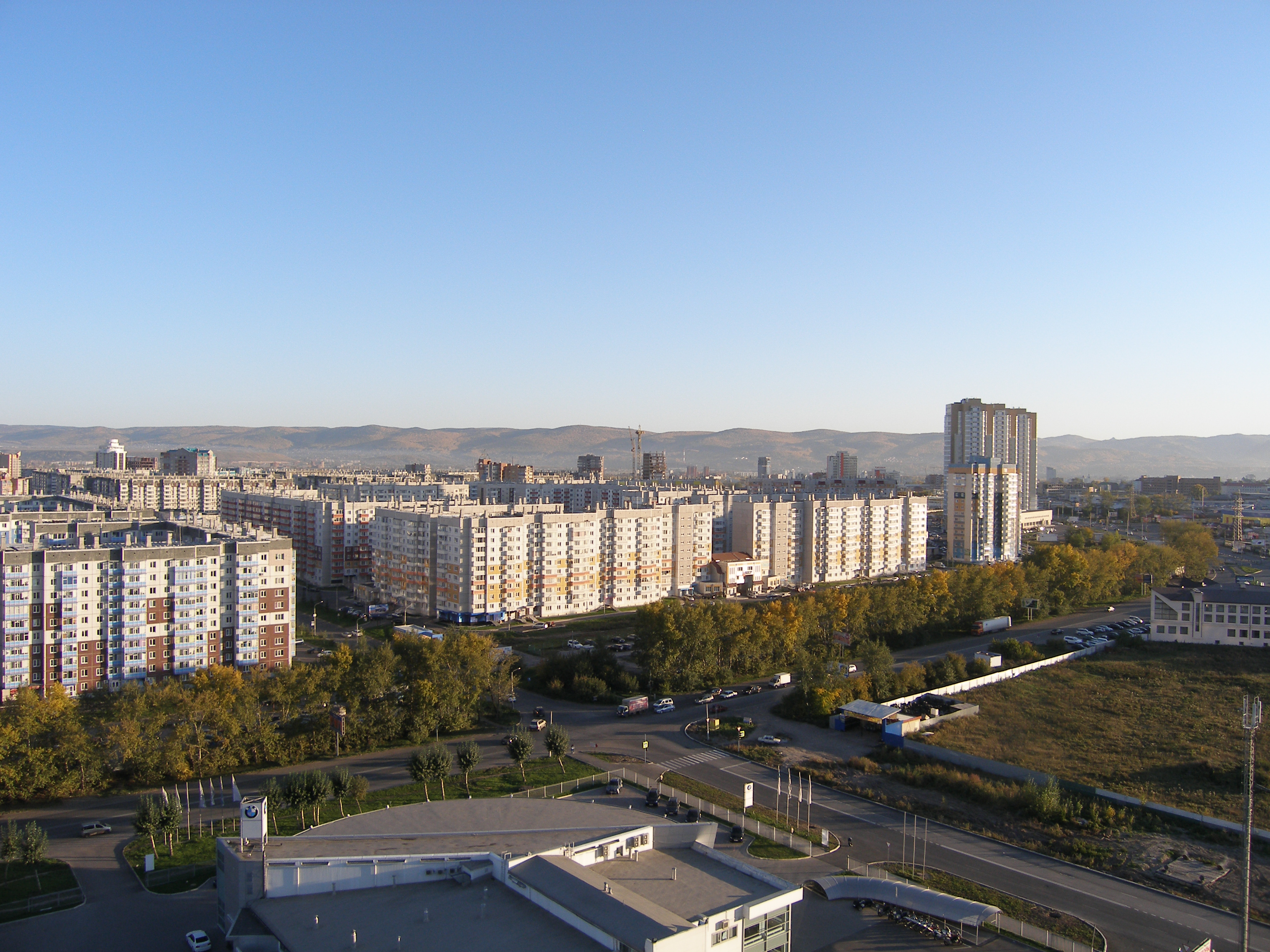

Виды
Строится 3я секция

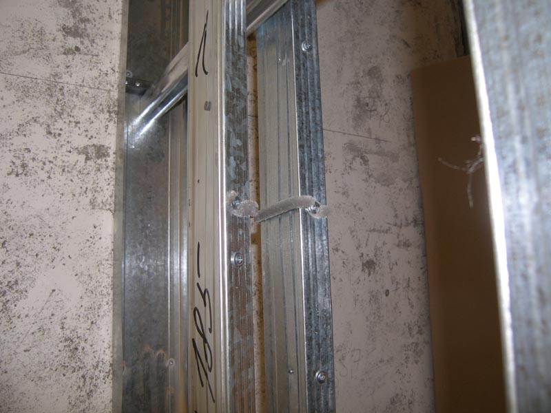

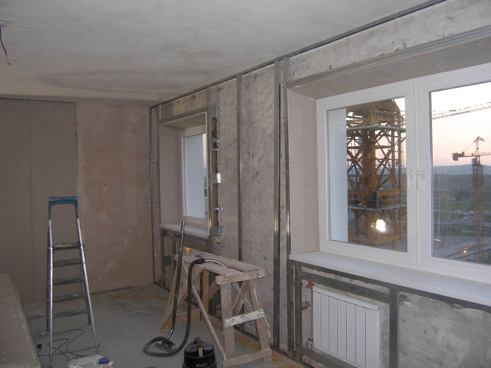

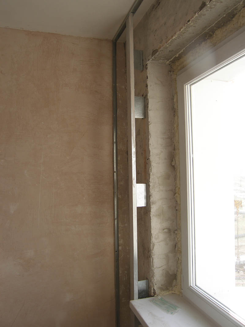

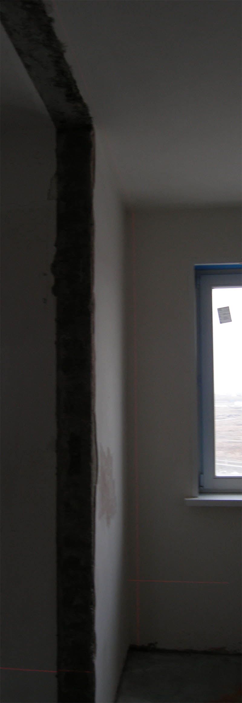

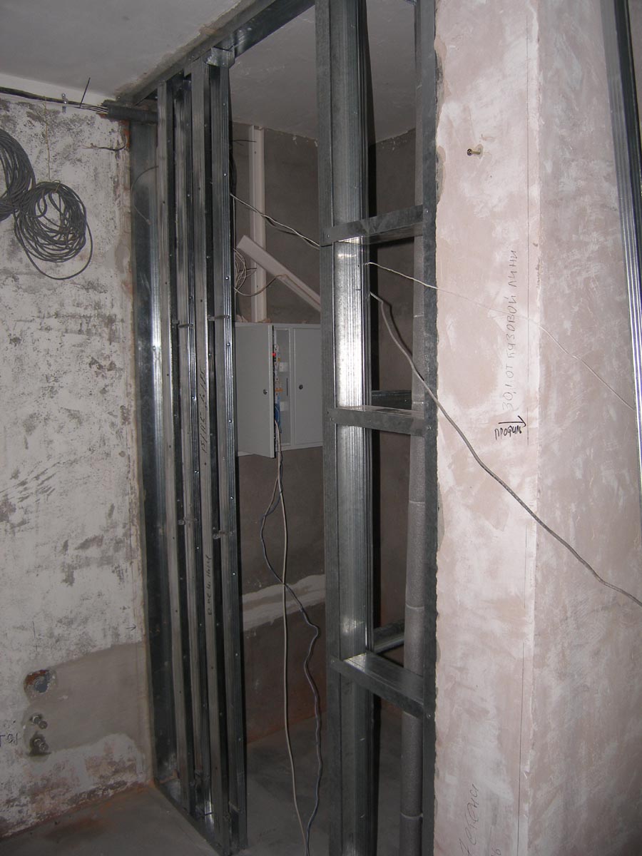

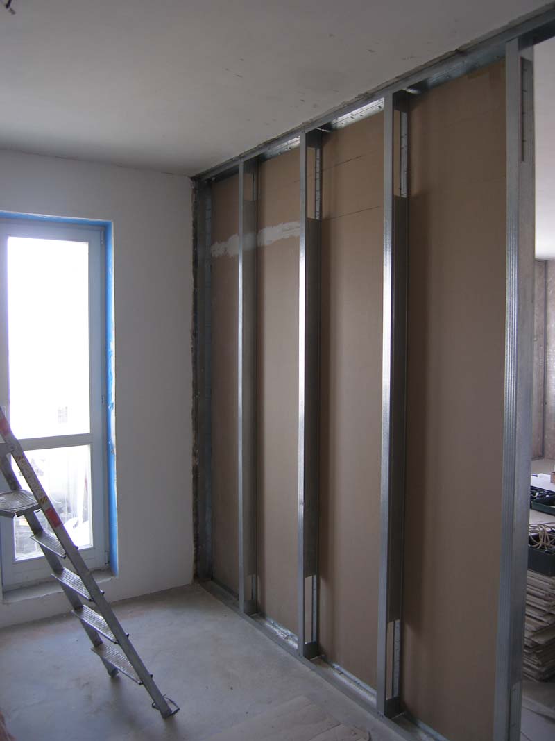

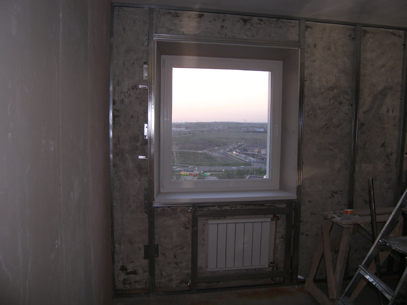

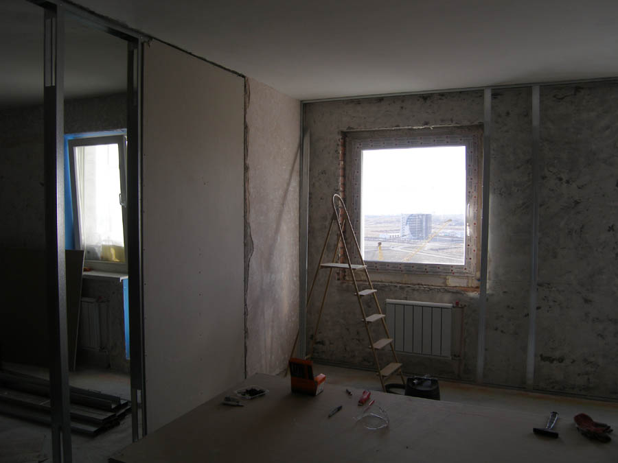

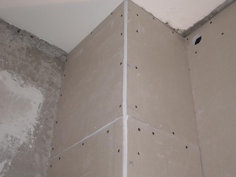

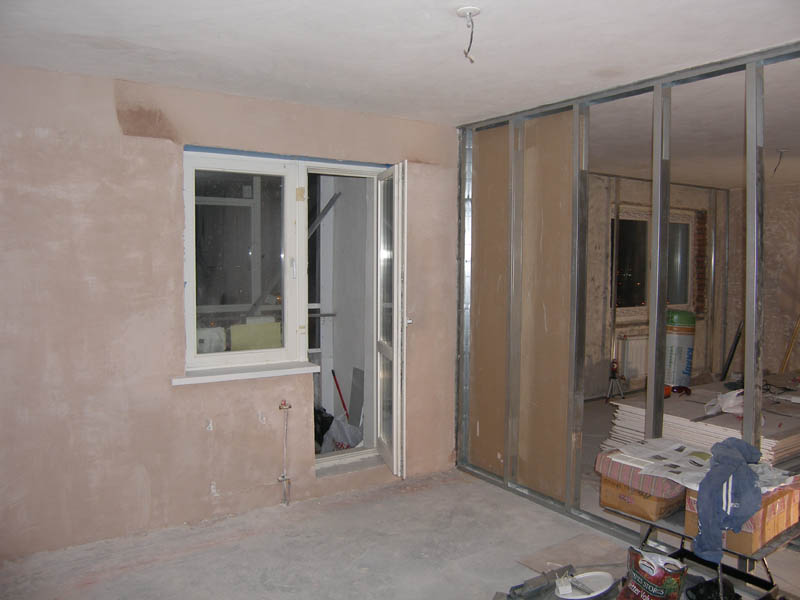

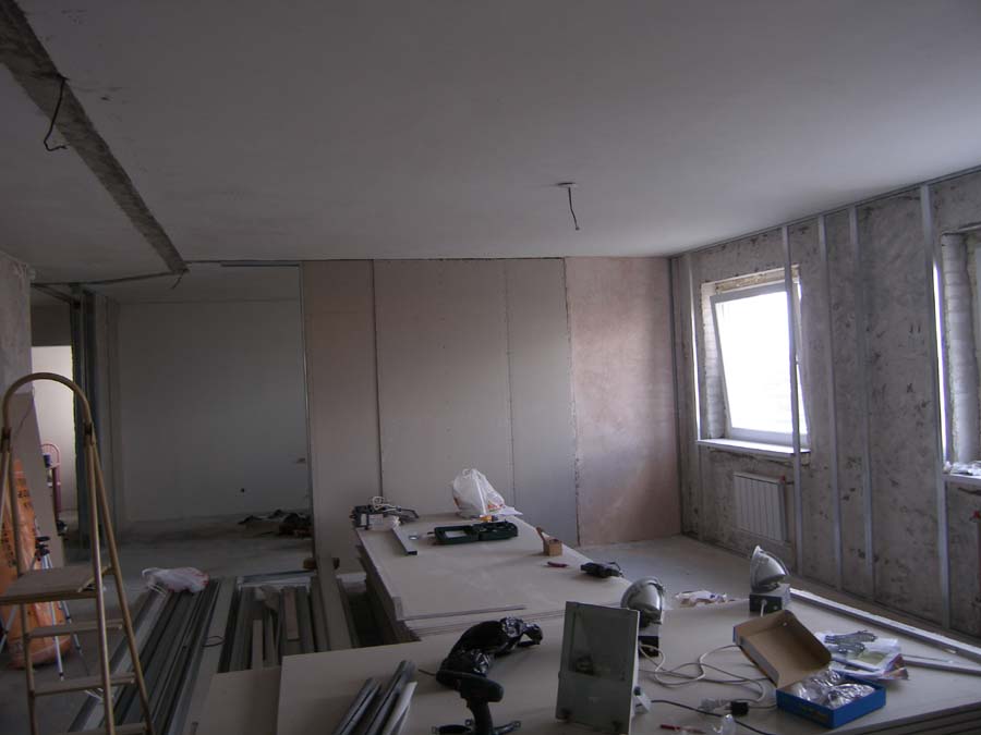

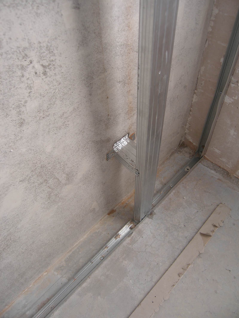

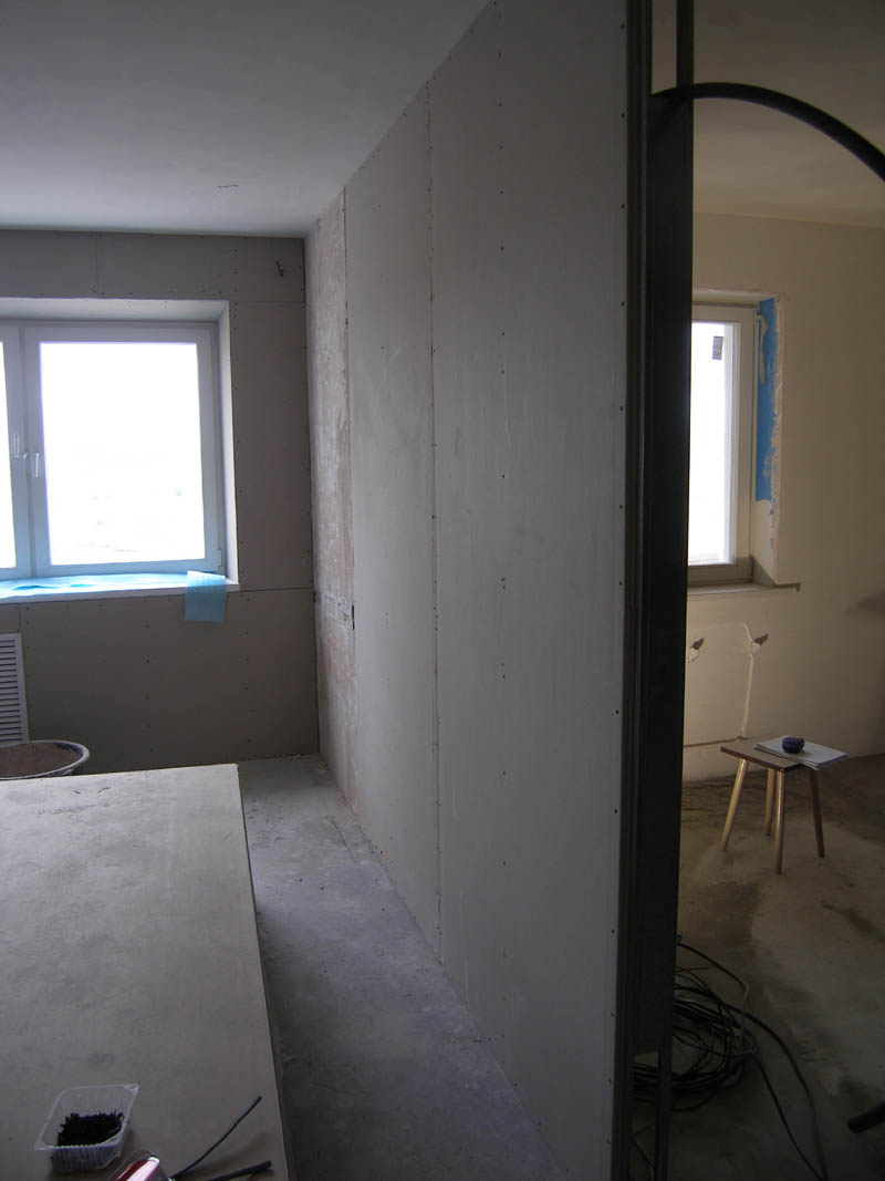

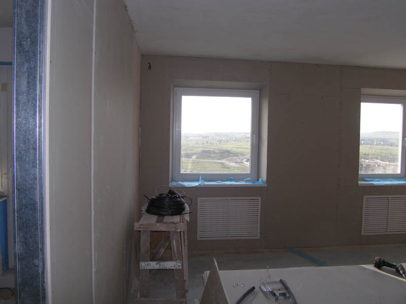

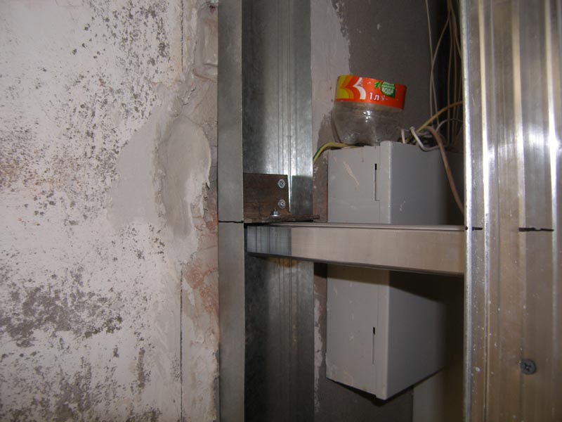

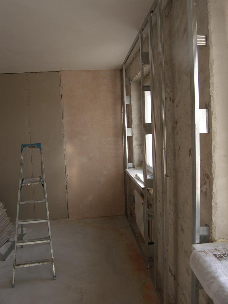

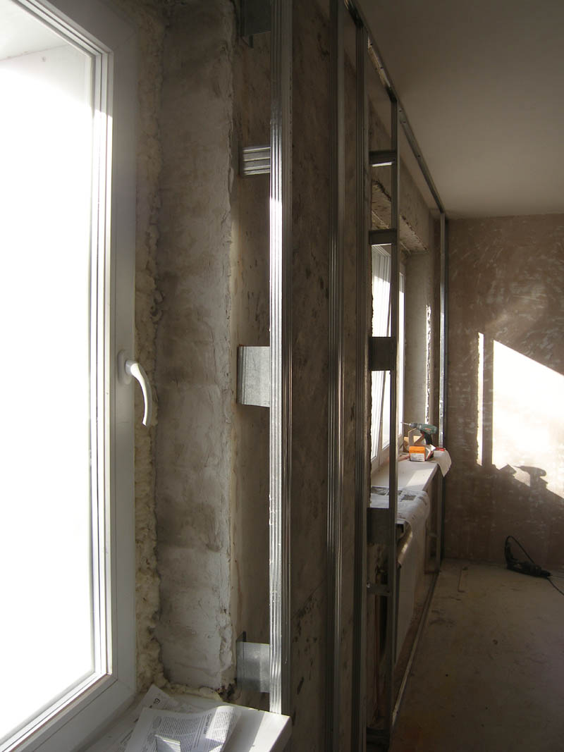

Тут будет ровная гипсокартоновая стена
установленные окна идут под замену (штатному деревянному стеклопакету место на помойке )

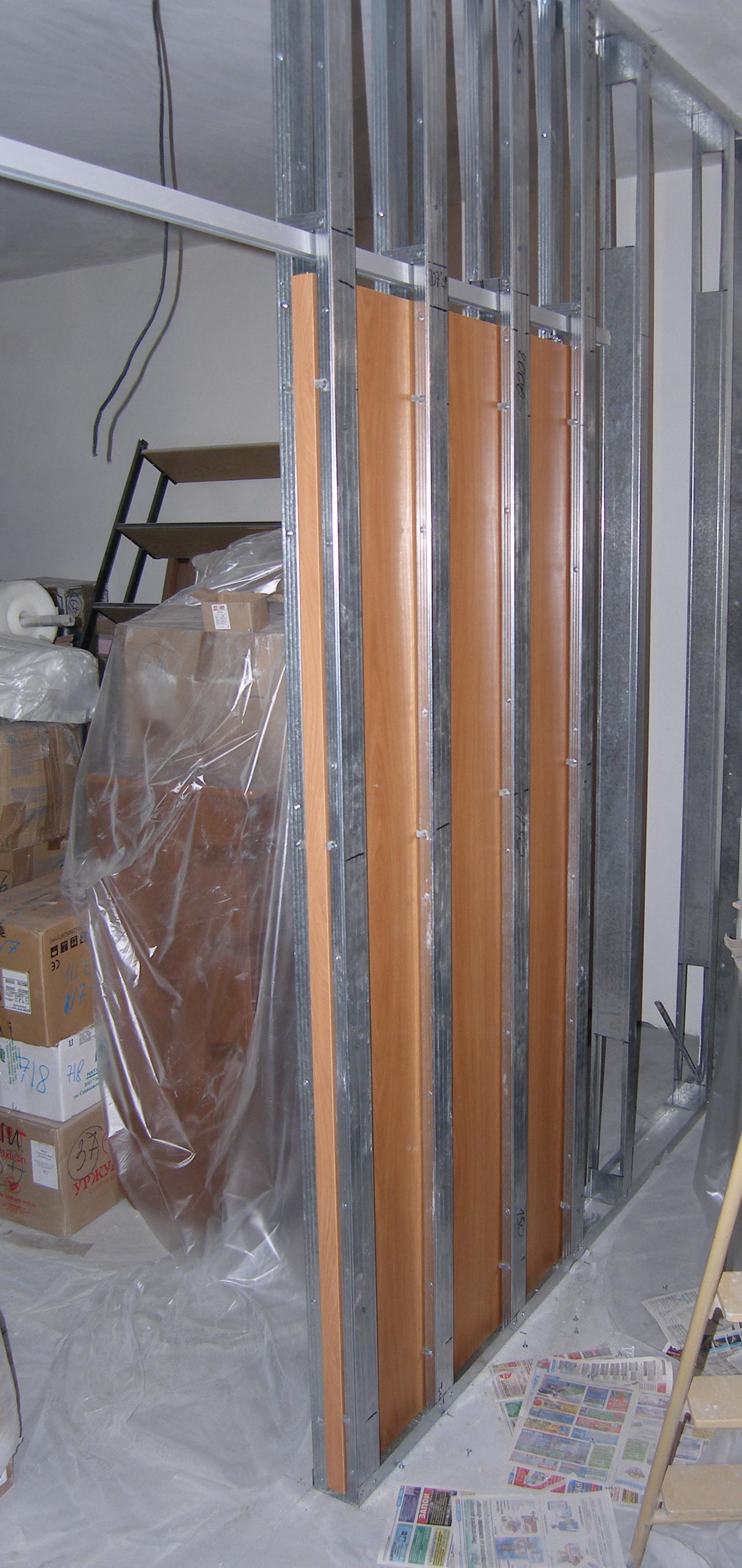

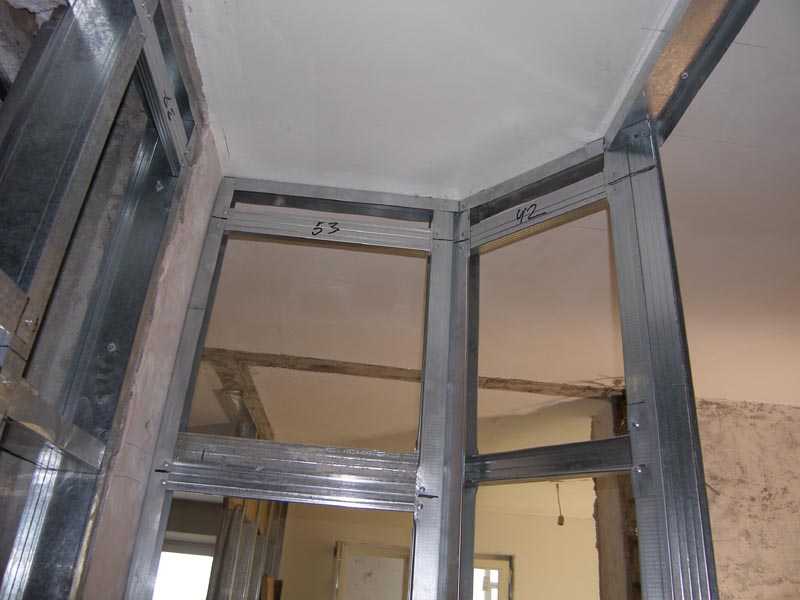

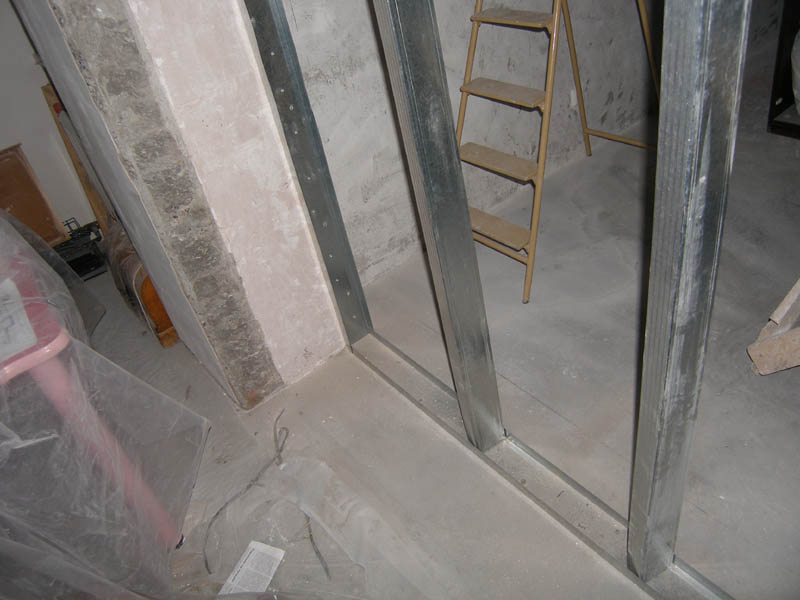

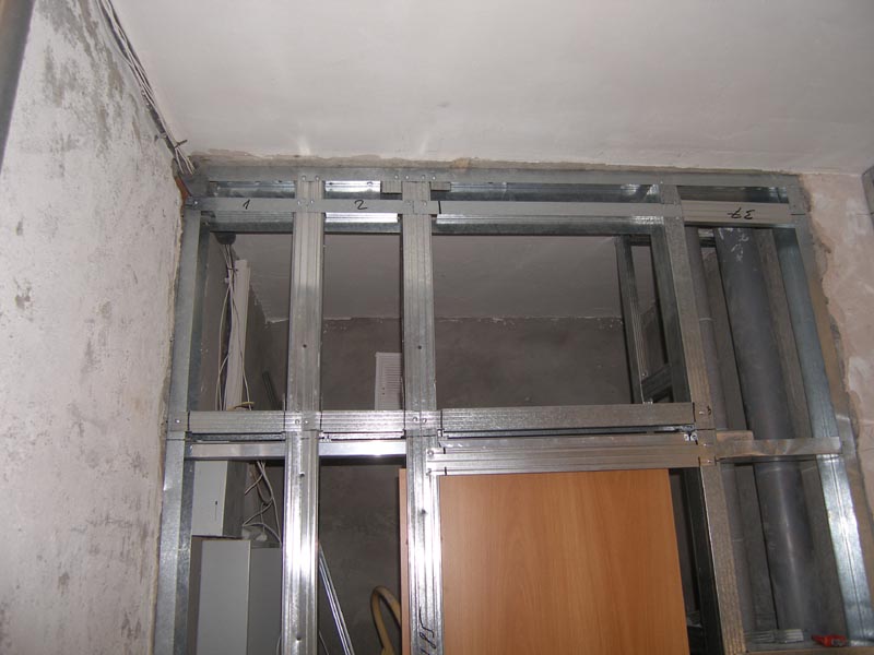

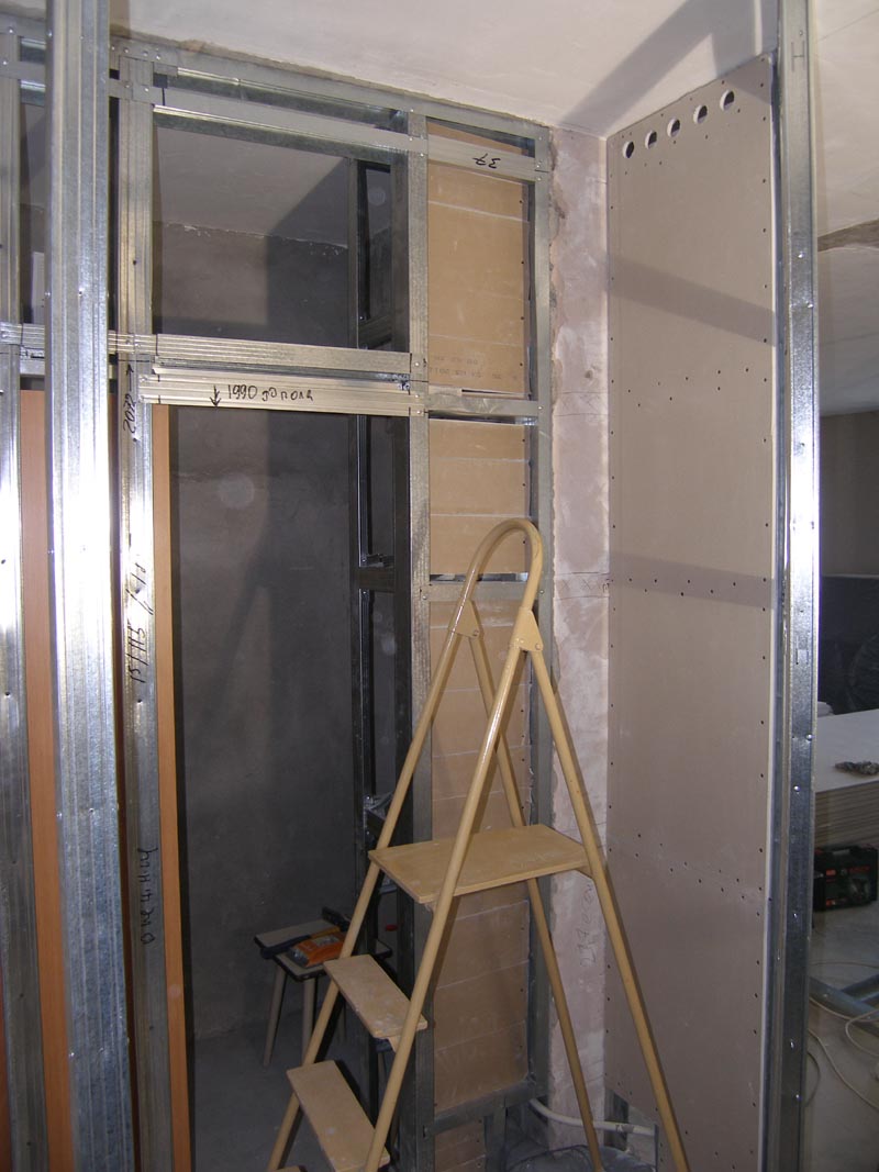

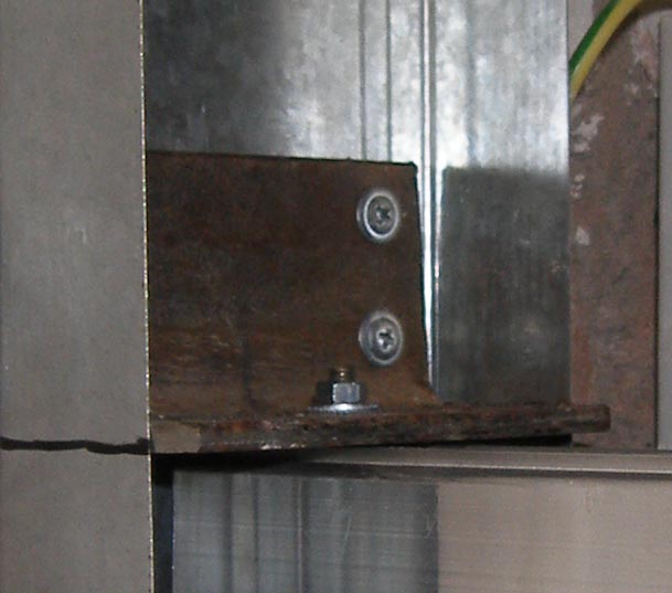

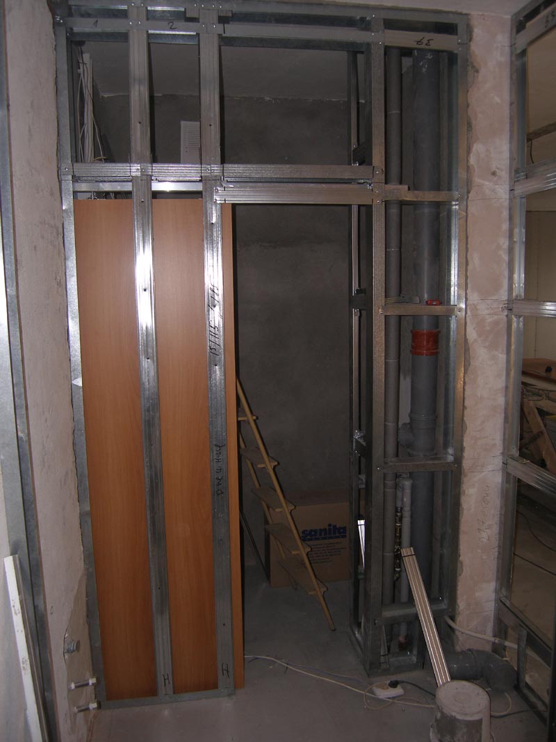

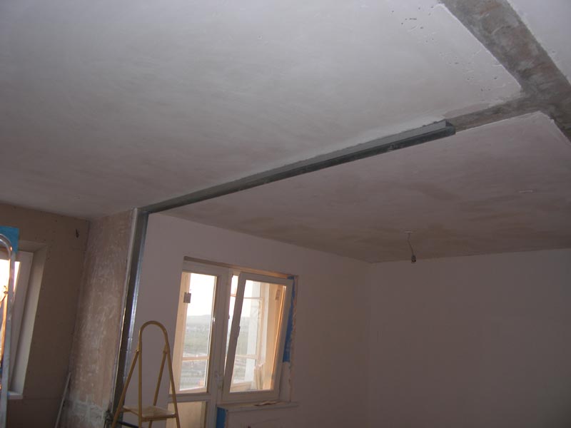

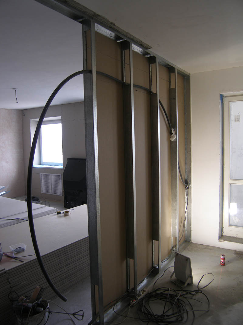

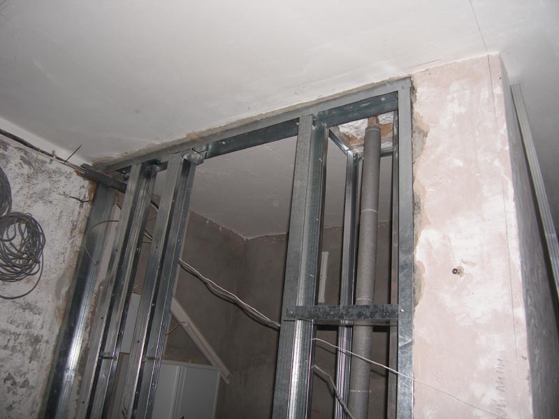

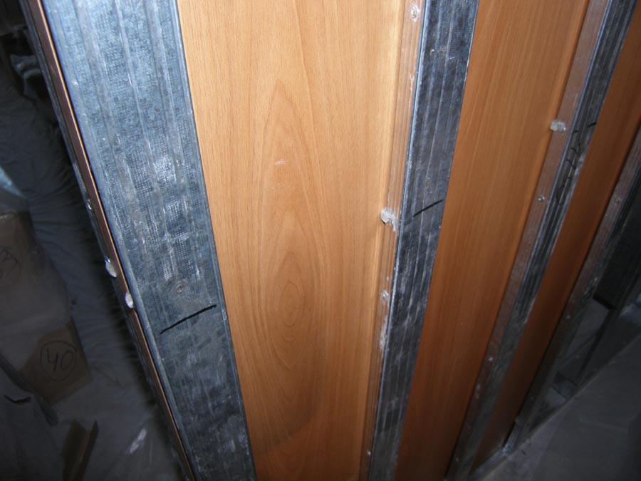

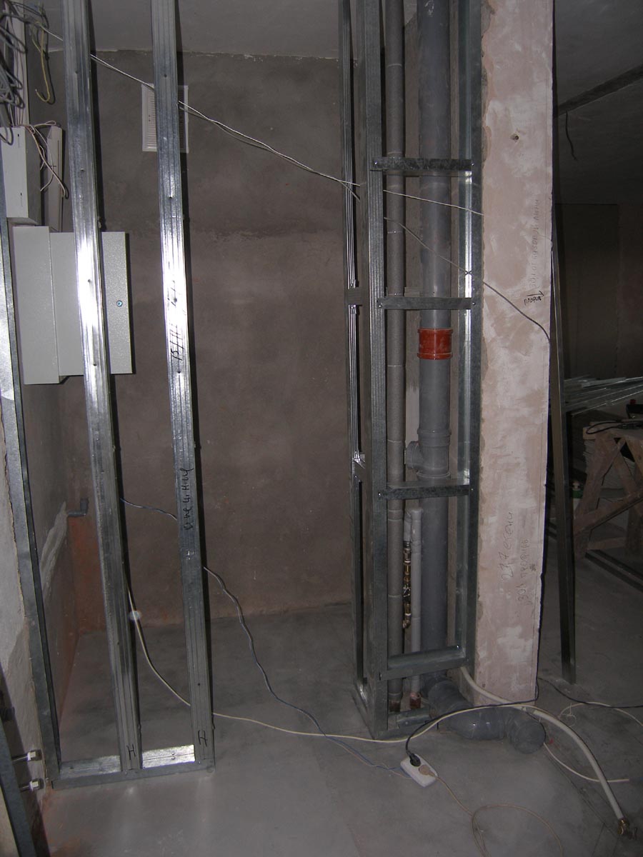

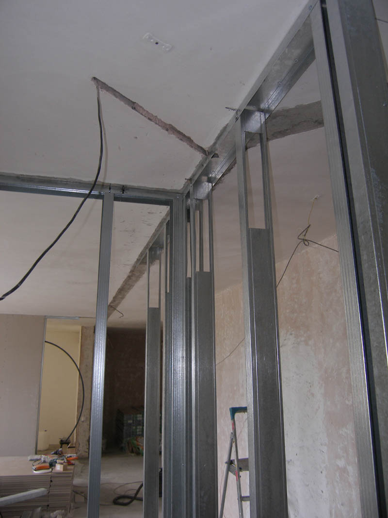

Поднимаем стенку между комнатами

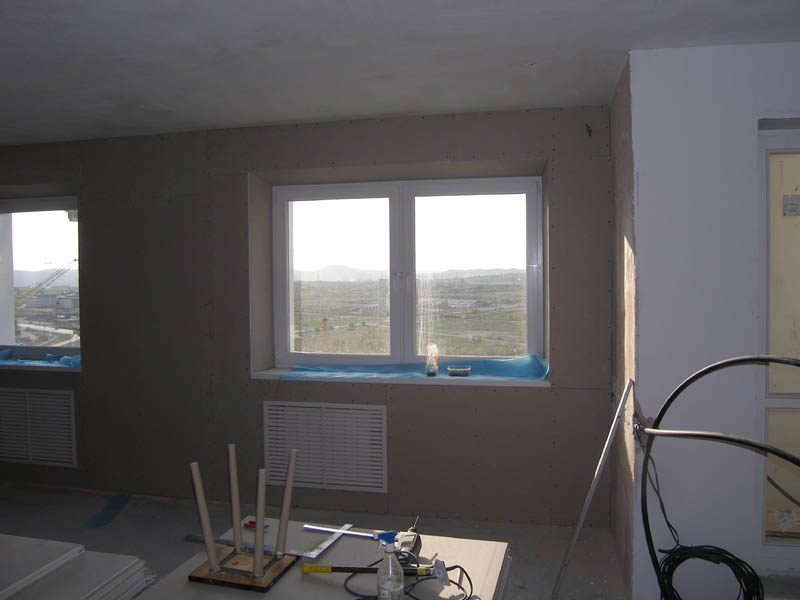

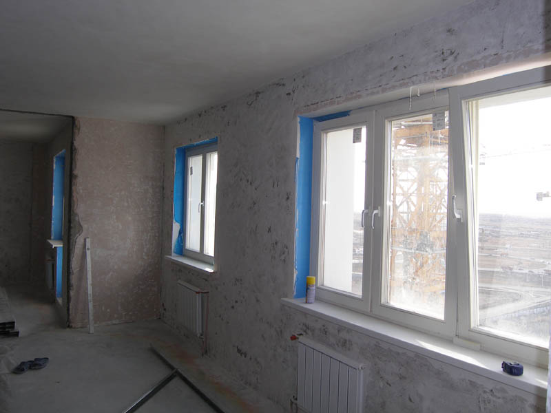

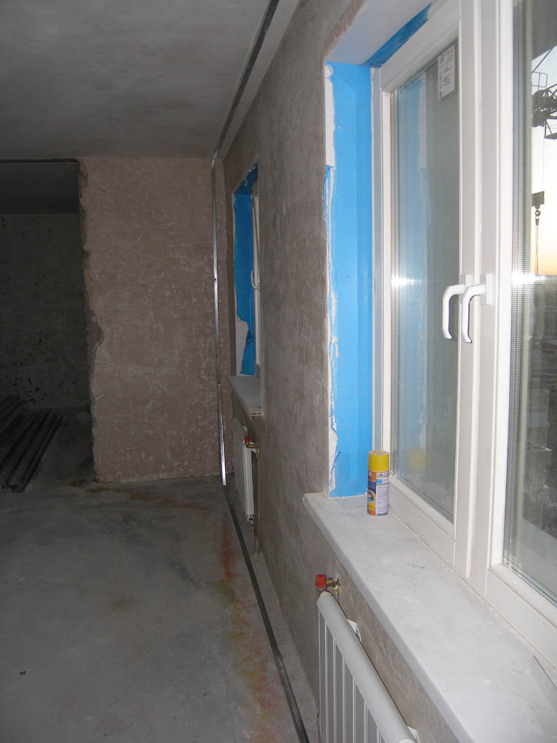

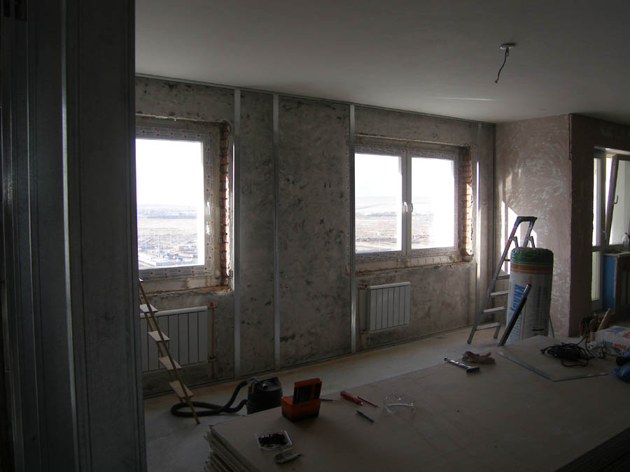

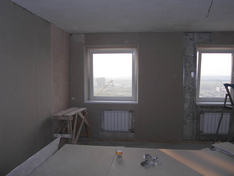

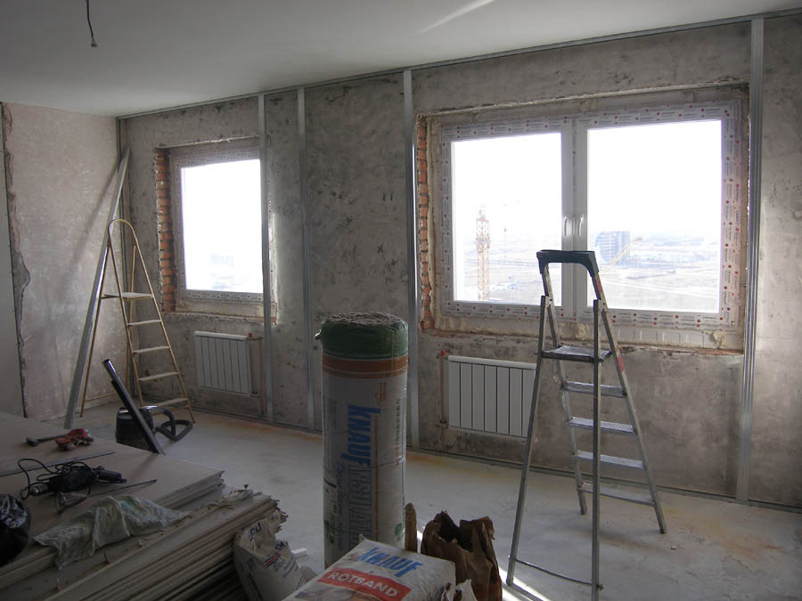

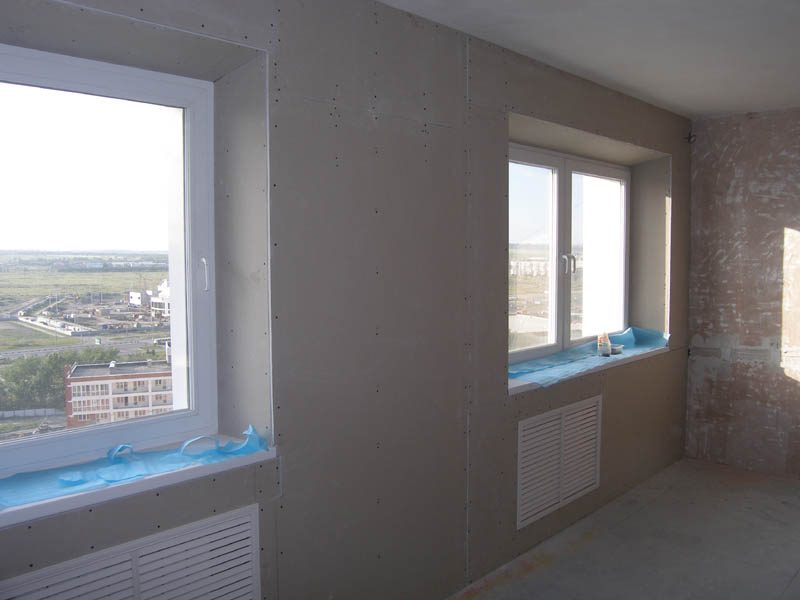

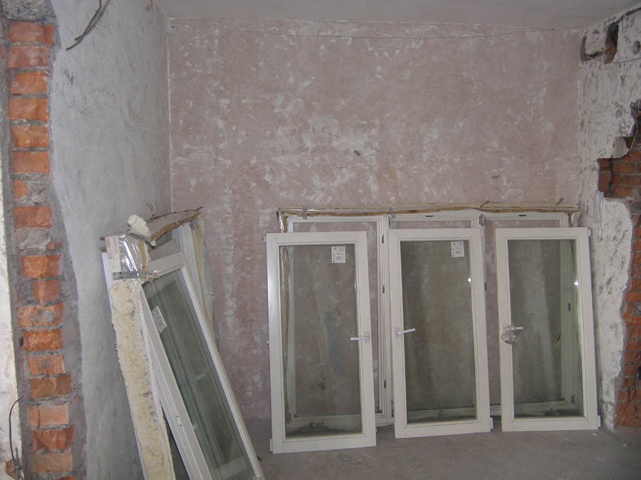

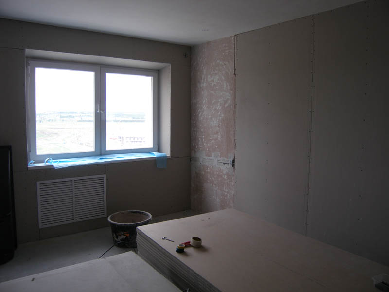

В связи с особой кривостью наружней стены, деревянными стеклопакетами установленными на разном уровне, принято решение демонтировать стеклопакеты и заменить их на нормальный пластик.
демонтированные стеклопакеты - были успешно проданы. в принципе на дачу сгодятся
новые
общий вид на 16.04

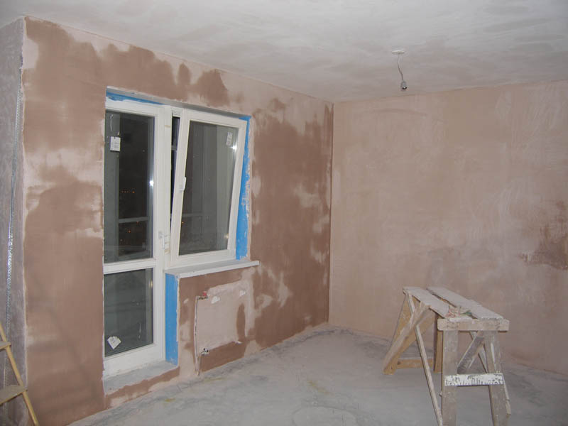

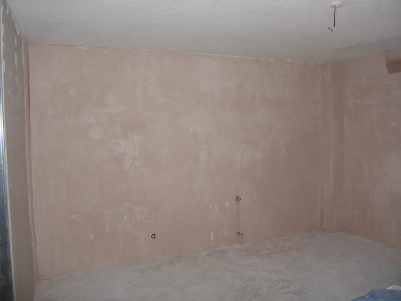

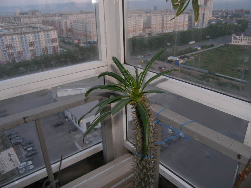

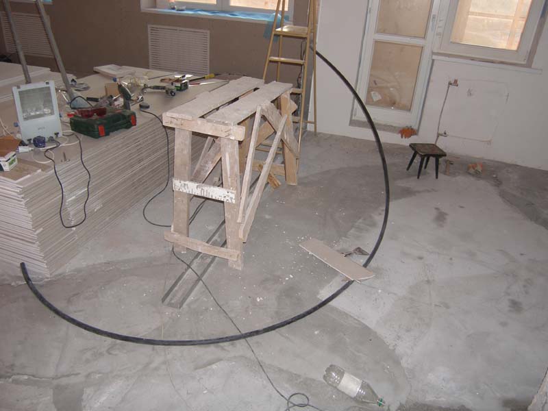

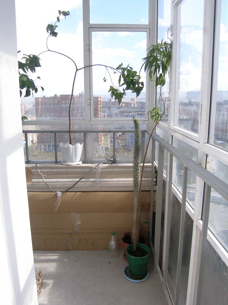

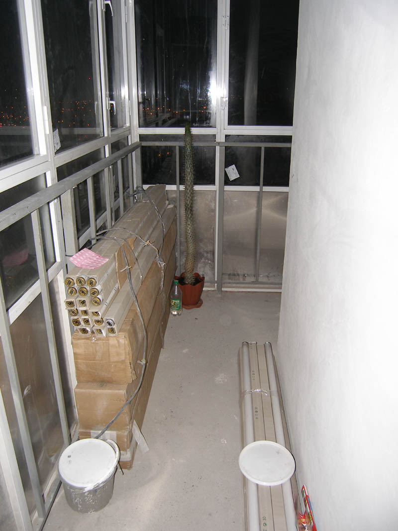

Штукатурка сохнет
На балконе запасы УФ ламп для солярия и Пахиподиум Ламера / Pachypodium lameri (Мадагаскарская пальма)
долго стояла в комнате и как следствие сбросила листья
сейчас на солнышке оживает
