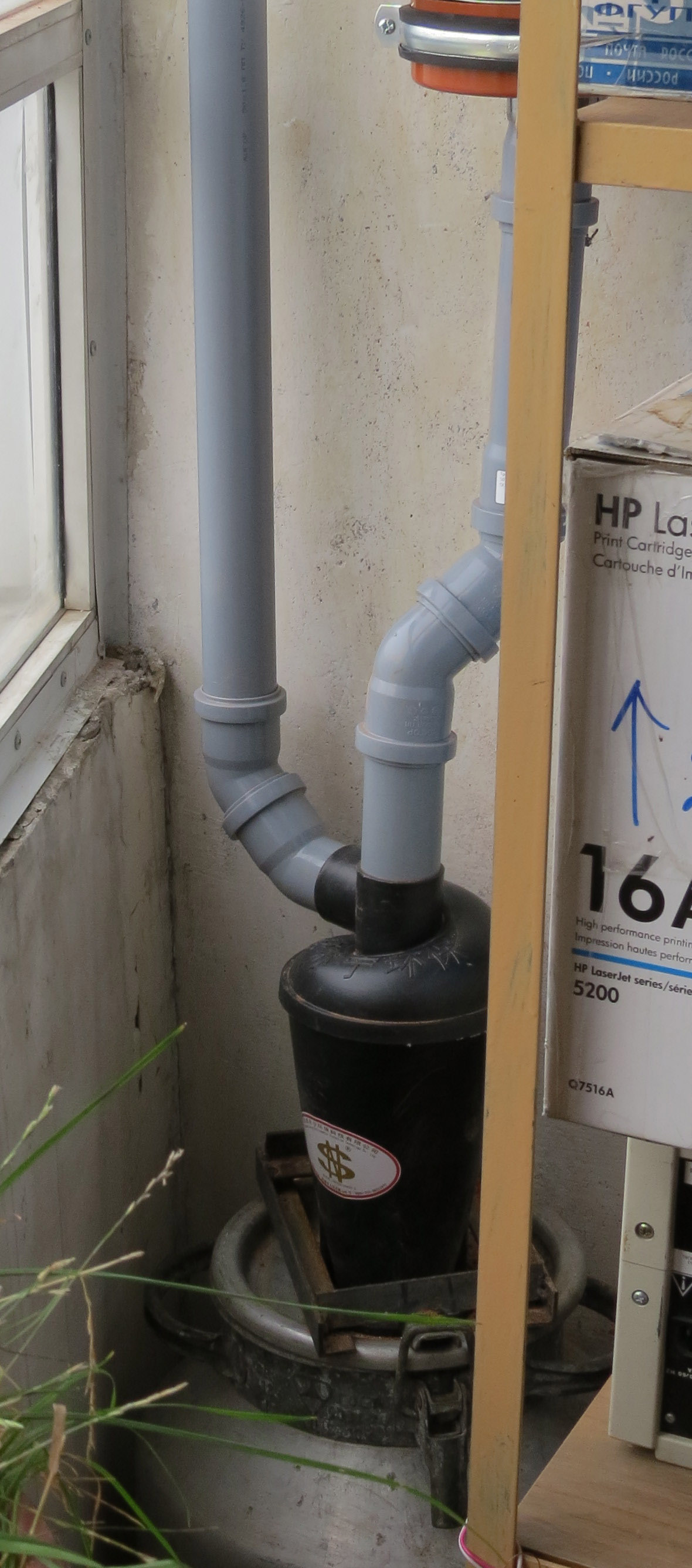

Соответственно я изначально делая ремонт в квартире заложил коммуникации под центральный пылесос.
Технология простая - используем обычную канализационную трубу 50мм, все углы делаем из уголков 45градусов или тройников 45 градусов.
Подключение пневморозетки делаем трубой 40мм с углом 90 градусов для того, чтобы габаритный мусор застрял именно тут, а уж если он "пролез" то он пролетит по 50мм трубе гарантированно !
Сам пылесос прост
1. первое звено фильтрации это циклон - берем китайский
2. ставим циклон на 40Л бидон из под молока - это оптимум по прочности и стоимости (б/у бидон 500р)
3. далее тонкая очистка - используем готовый канальный вентиляционный фильтр 160мм, но внутрь ввариваем каркас безопасности - при разряжении в 40кПа, без него этот ящик просто порвет (на каждую стенку давит по 360кГ)

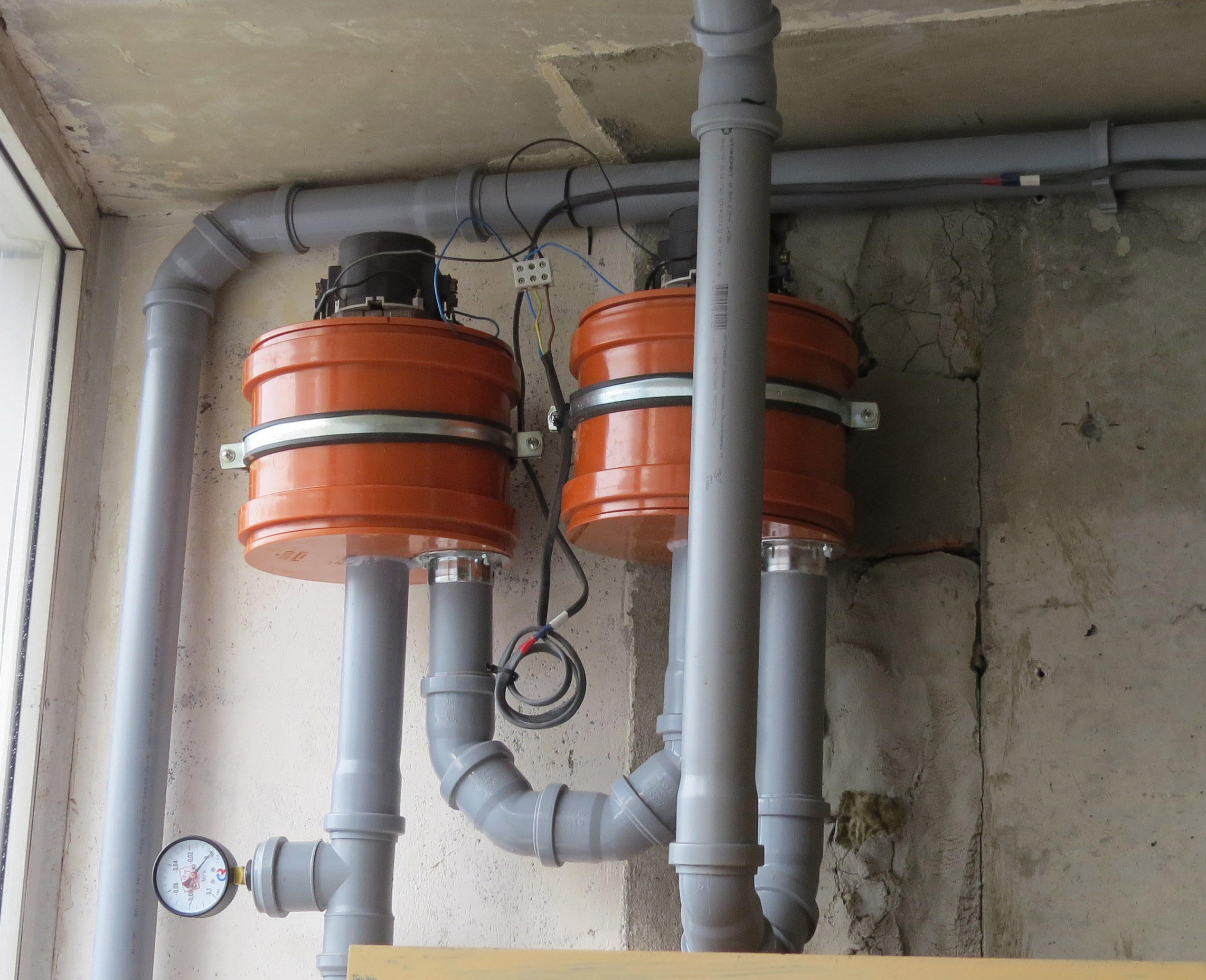

4. потом идут два агрегата - пылесоса и выхоп на улицу.
5. электрическая часть проста - контактор 220В 16А который управляется реле 24В, которое уже включается контактами в пневморозетках. такая развязка и безопасна и долговечна тк применяется отдельный контактор
ну и остается купить готовый шланг

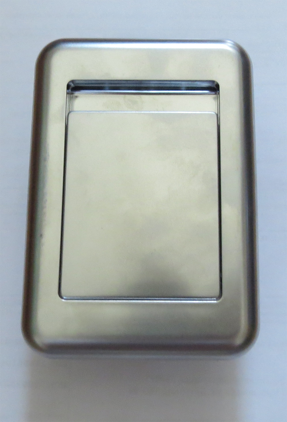

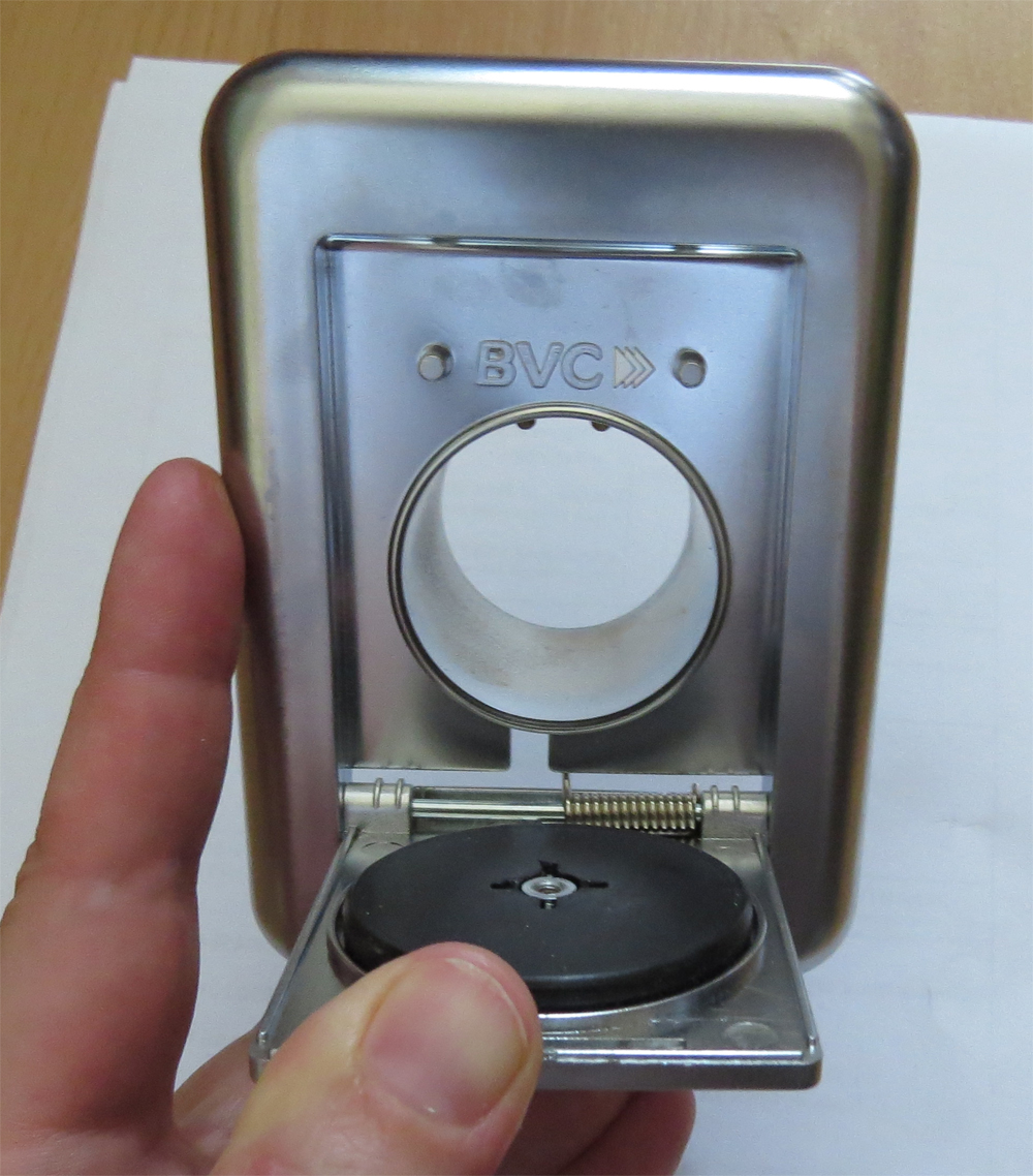

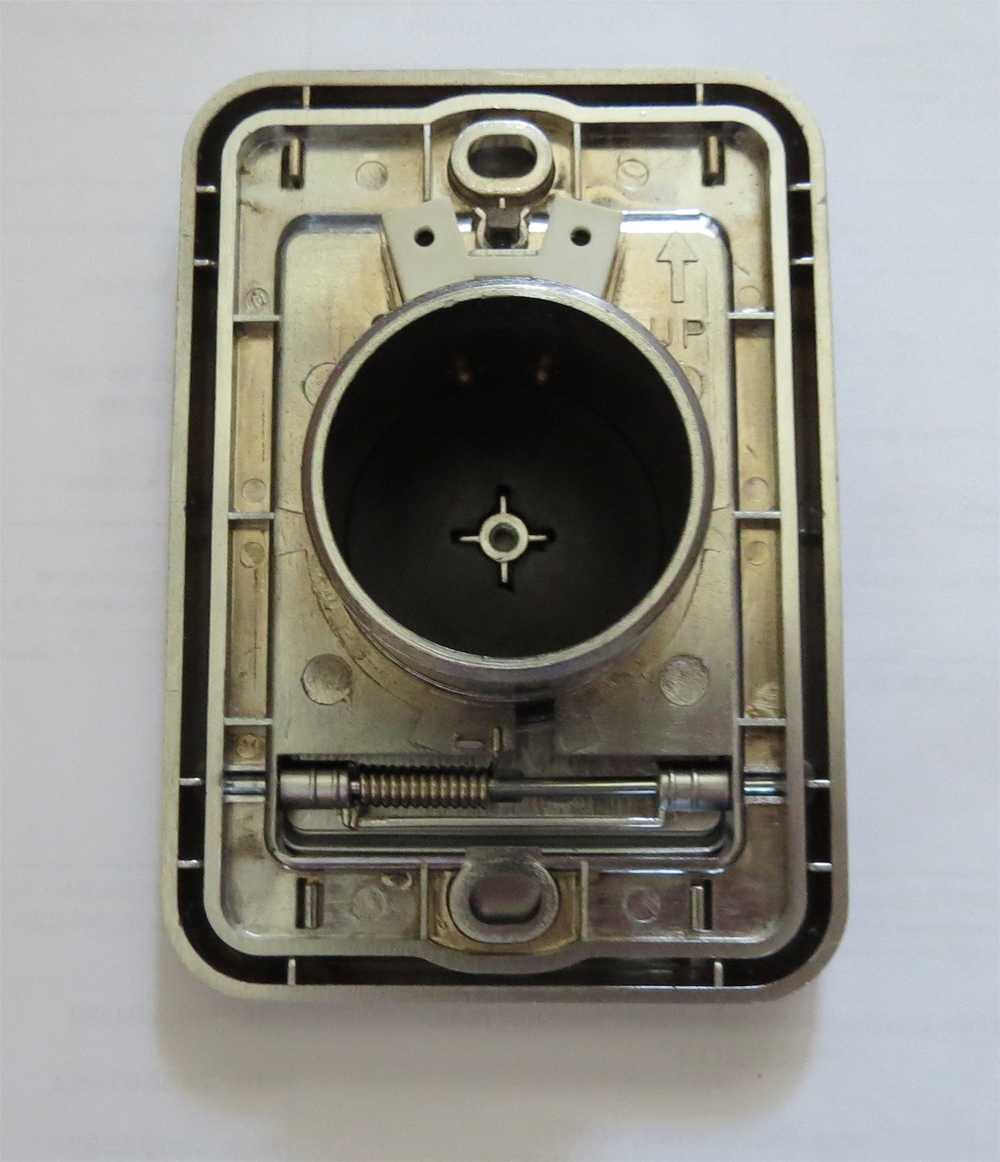

Фотографии компонентов
Пневморозетки BVC - стандартные европейские

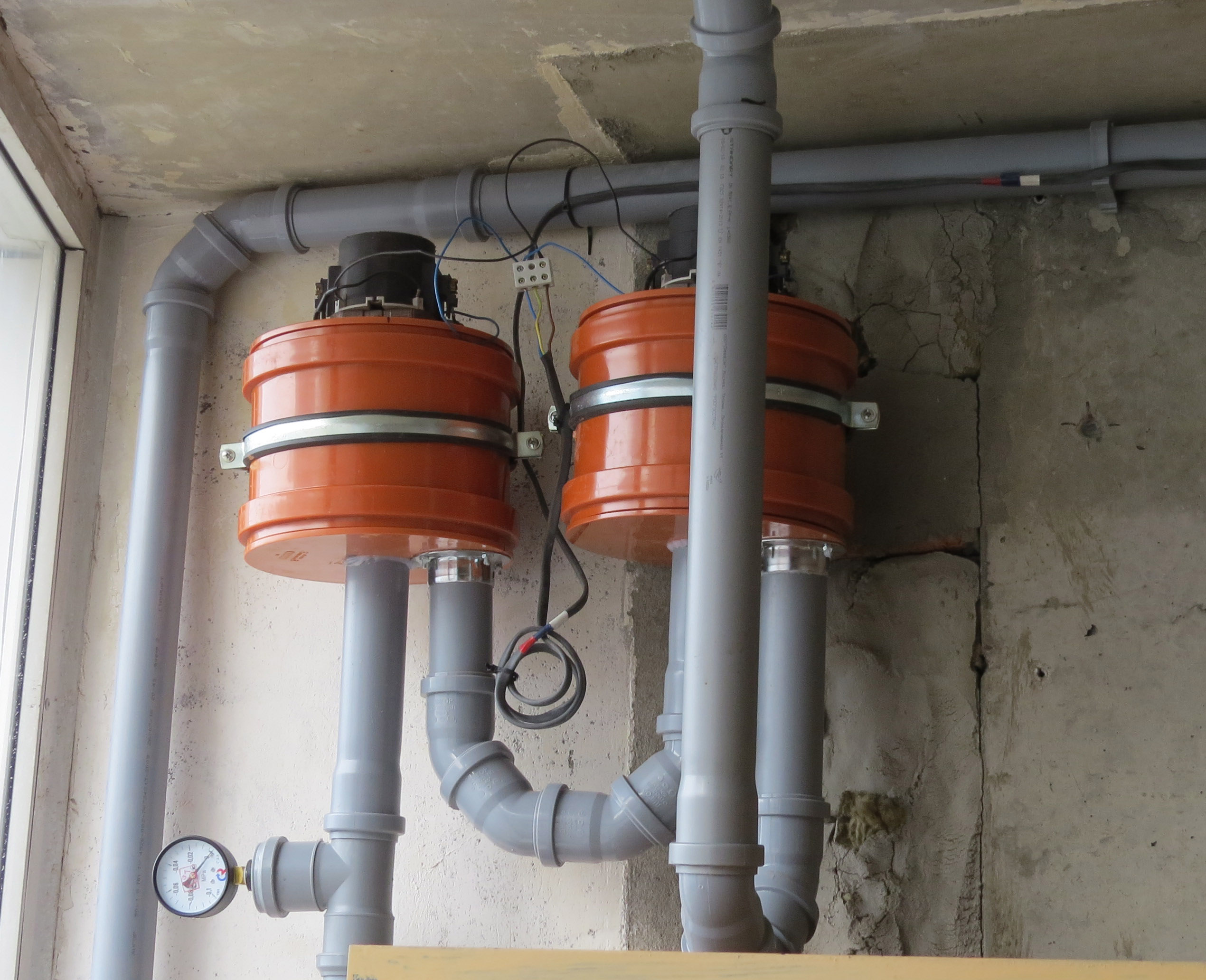

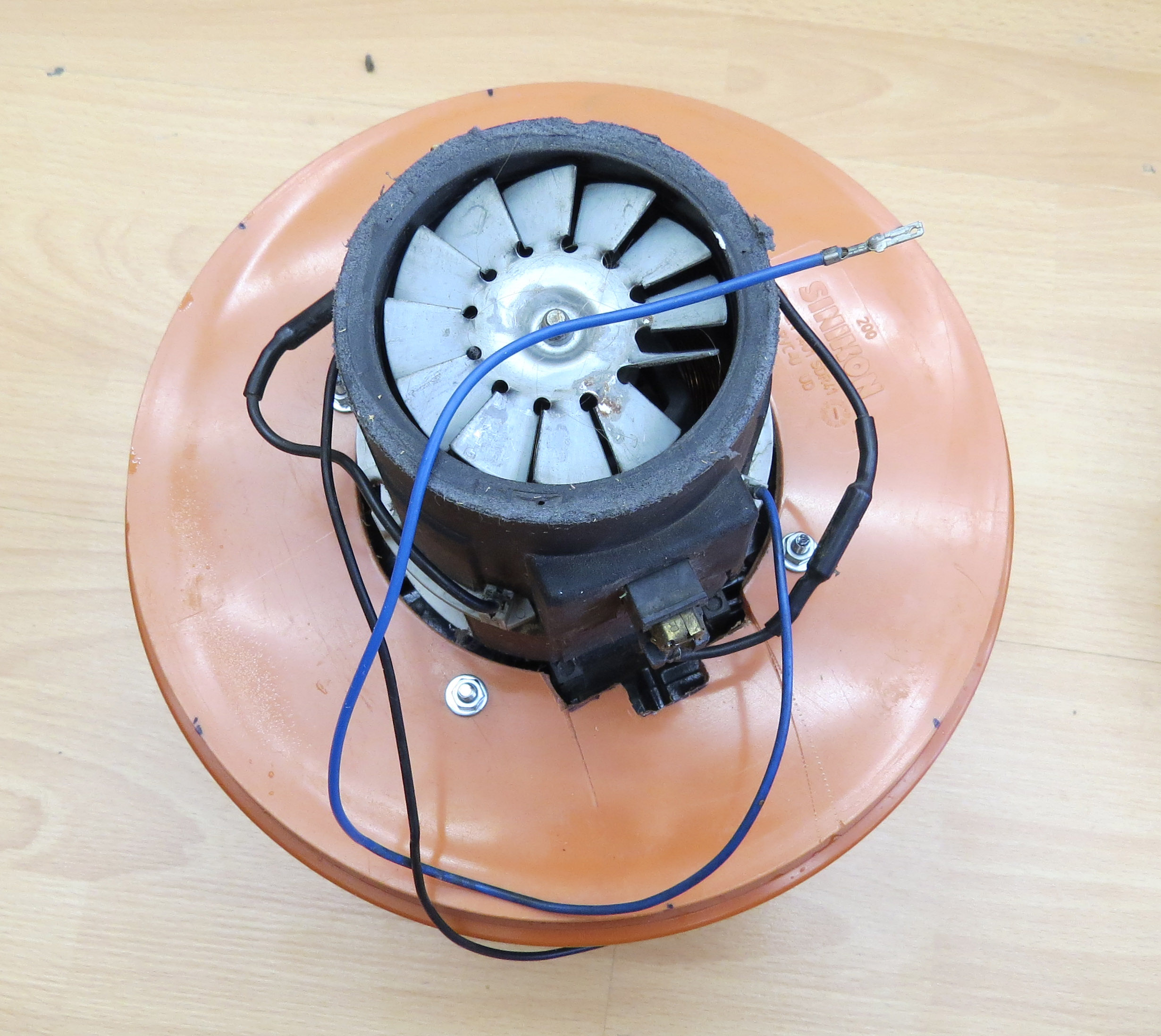

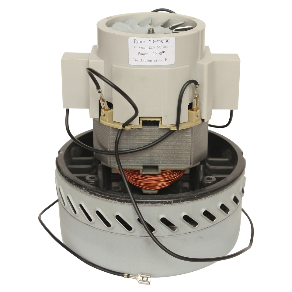

Компрессоры
Сами двигатели были куплены на барахолке по 300р штука, от моющего пылесоса мулинекс
Новые стоят тоже не дорого - 2500-3000р и в принципе пойдут любые от моющих пылесосов
так как верхнего крепежа двигатели не имеют - те там только отверстия без резьбы, было принято решение вставить туда шпильки на эпоксидный клей.
Берем двигатель от моющего пылесоса - те у него раздельный выход
(фото из интернета)
Прикрепленное изображение

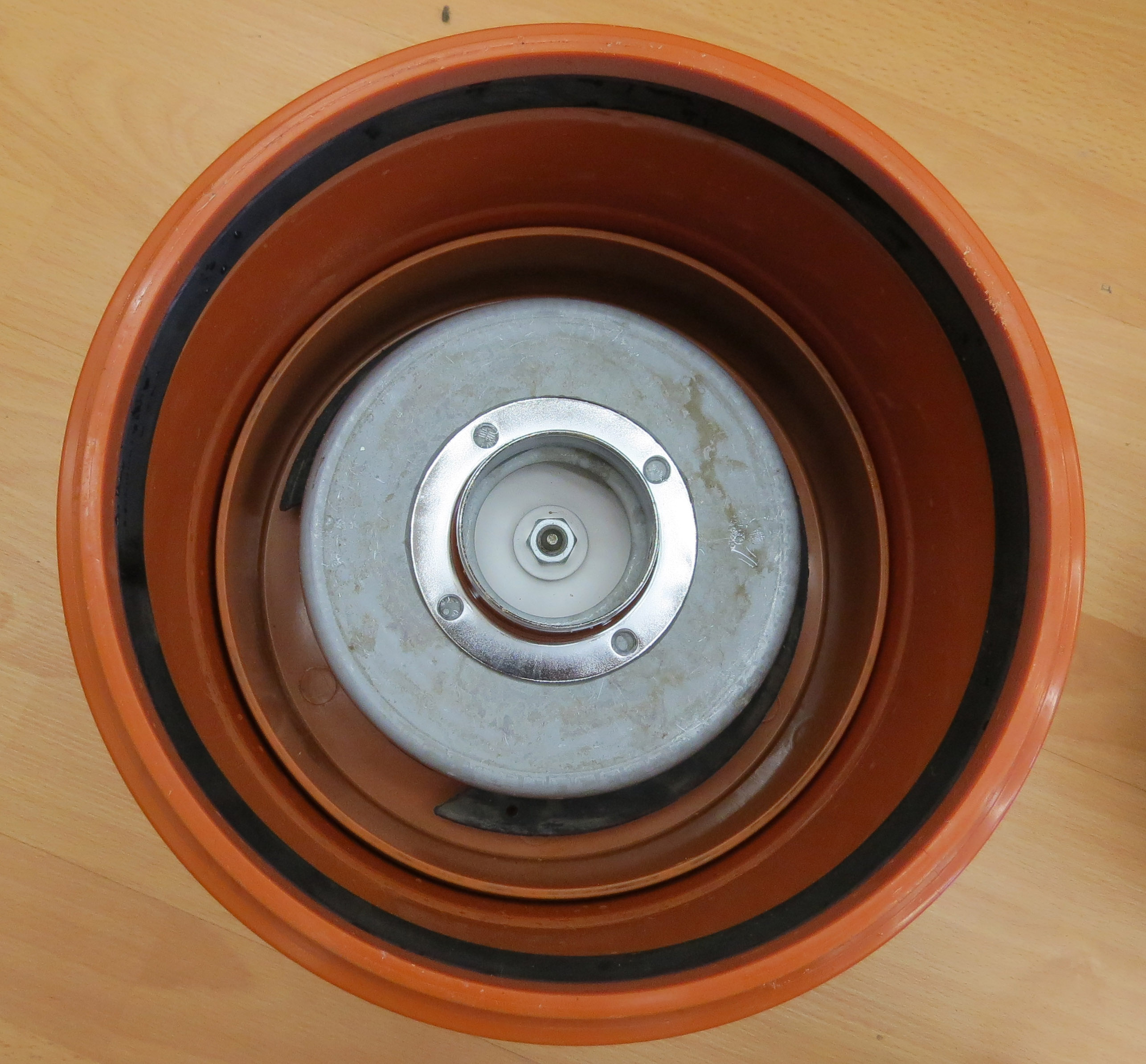

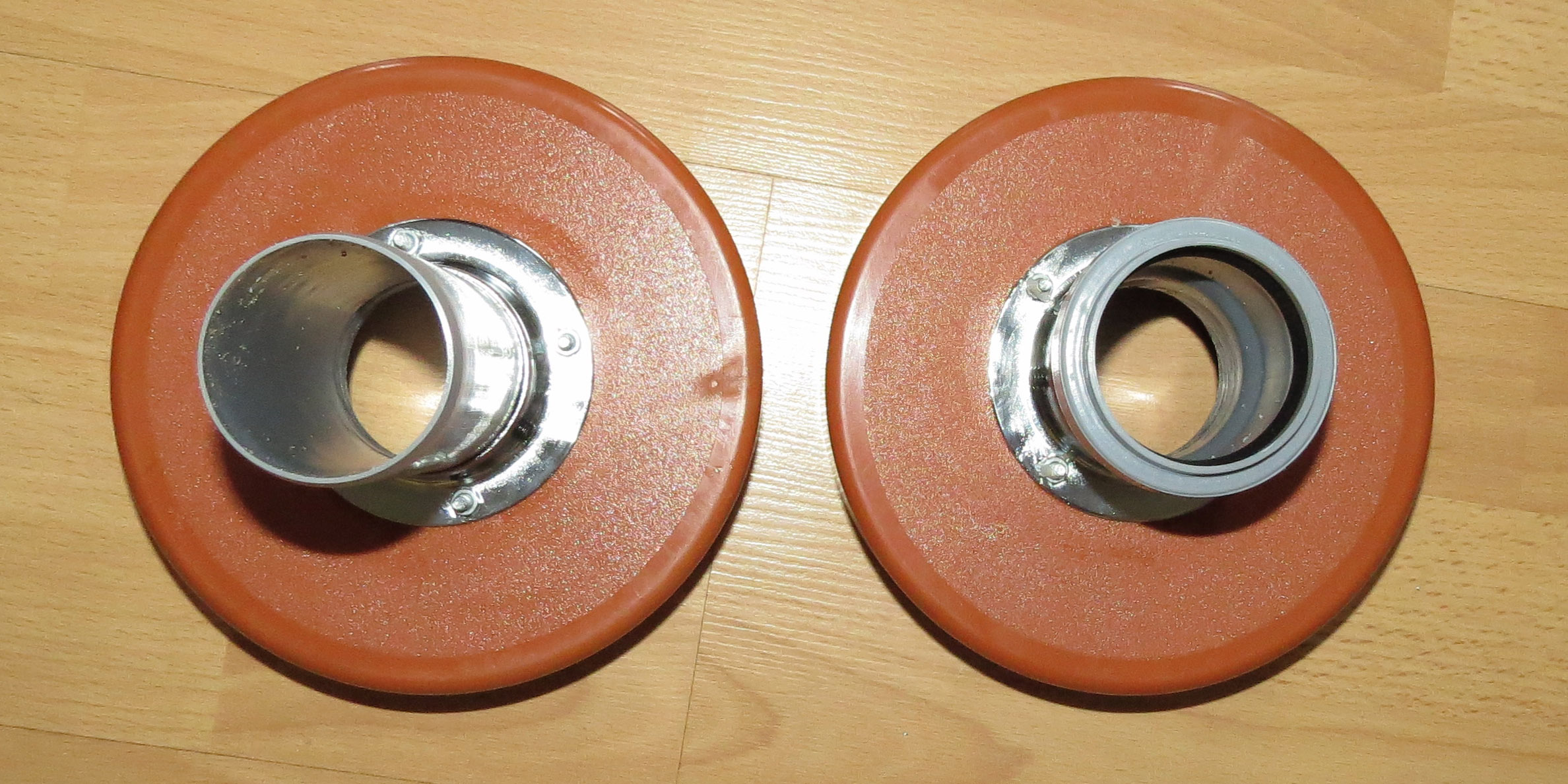

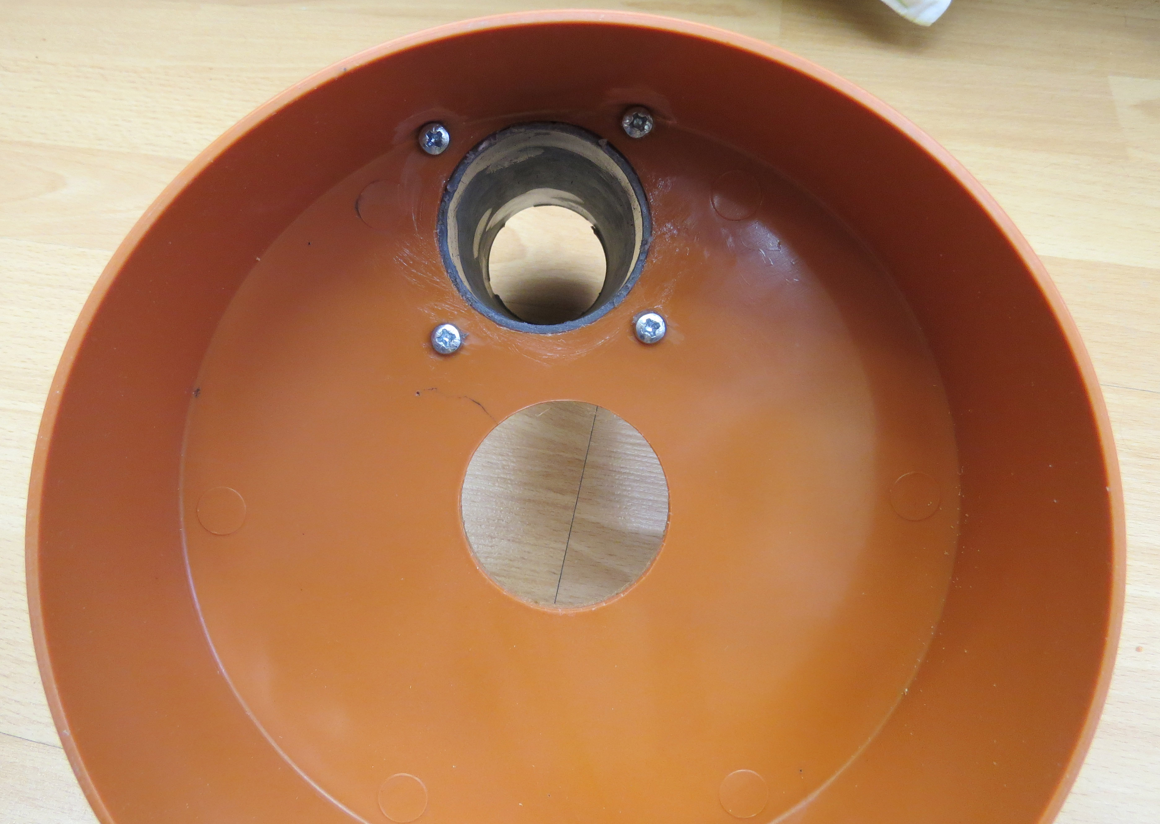

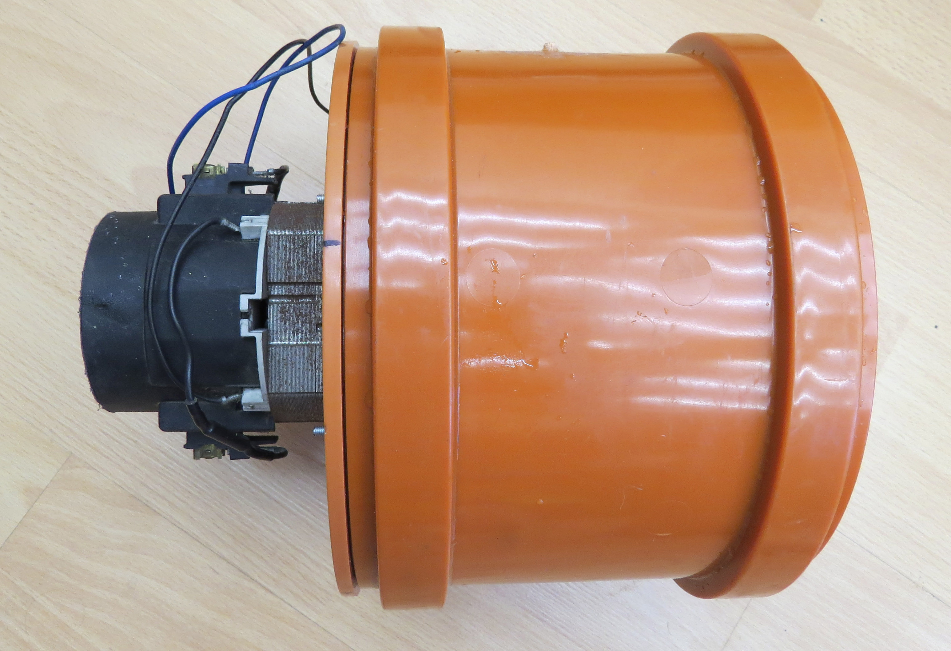

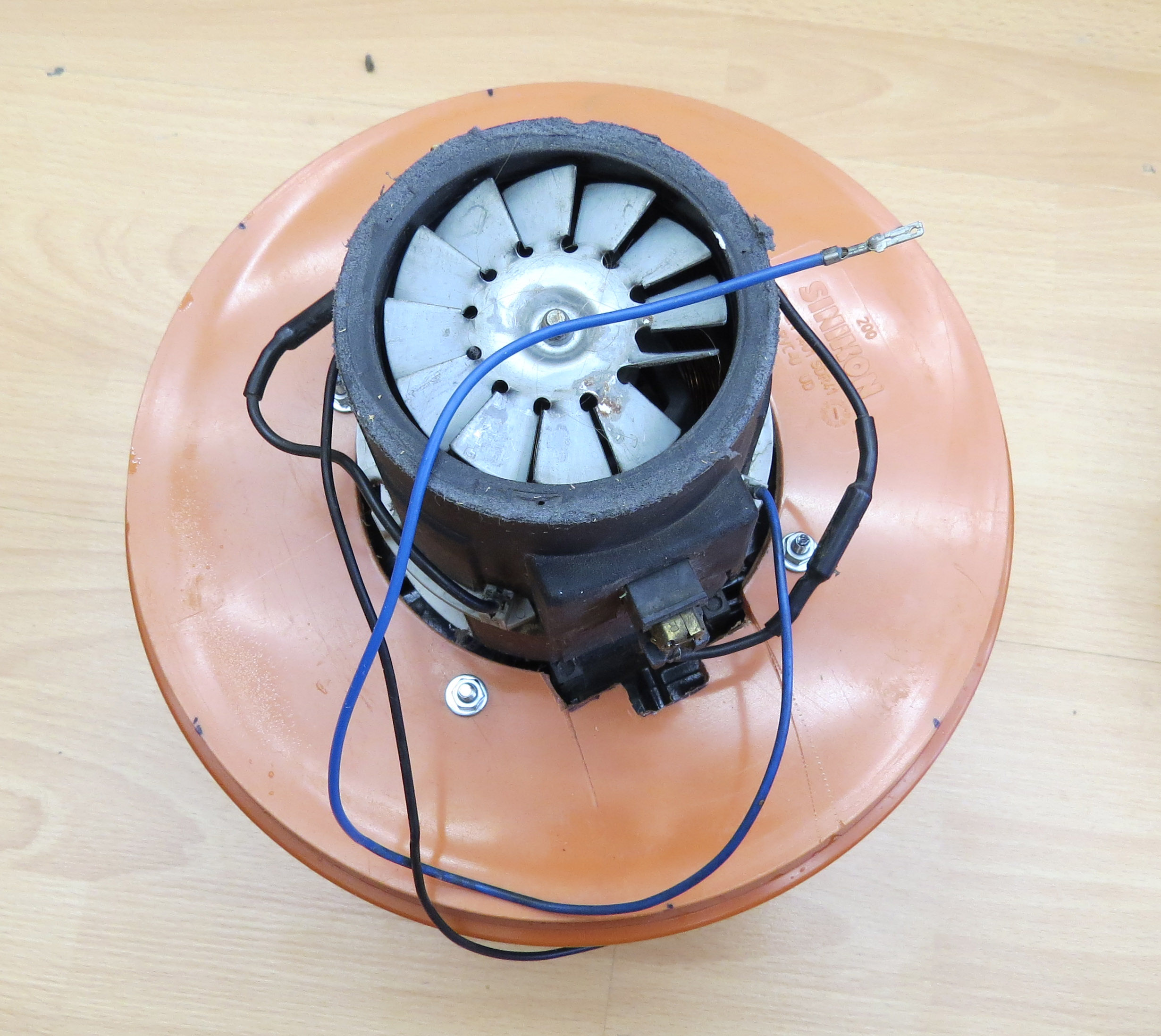

В качестве корпуса берем нашу любимую канализацию - те муфту ремонтную на 200мм и две пробки
в верхнюю пробку вставляем двигатель

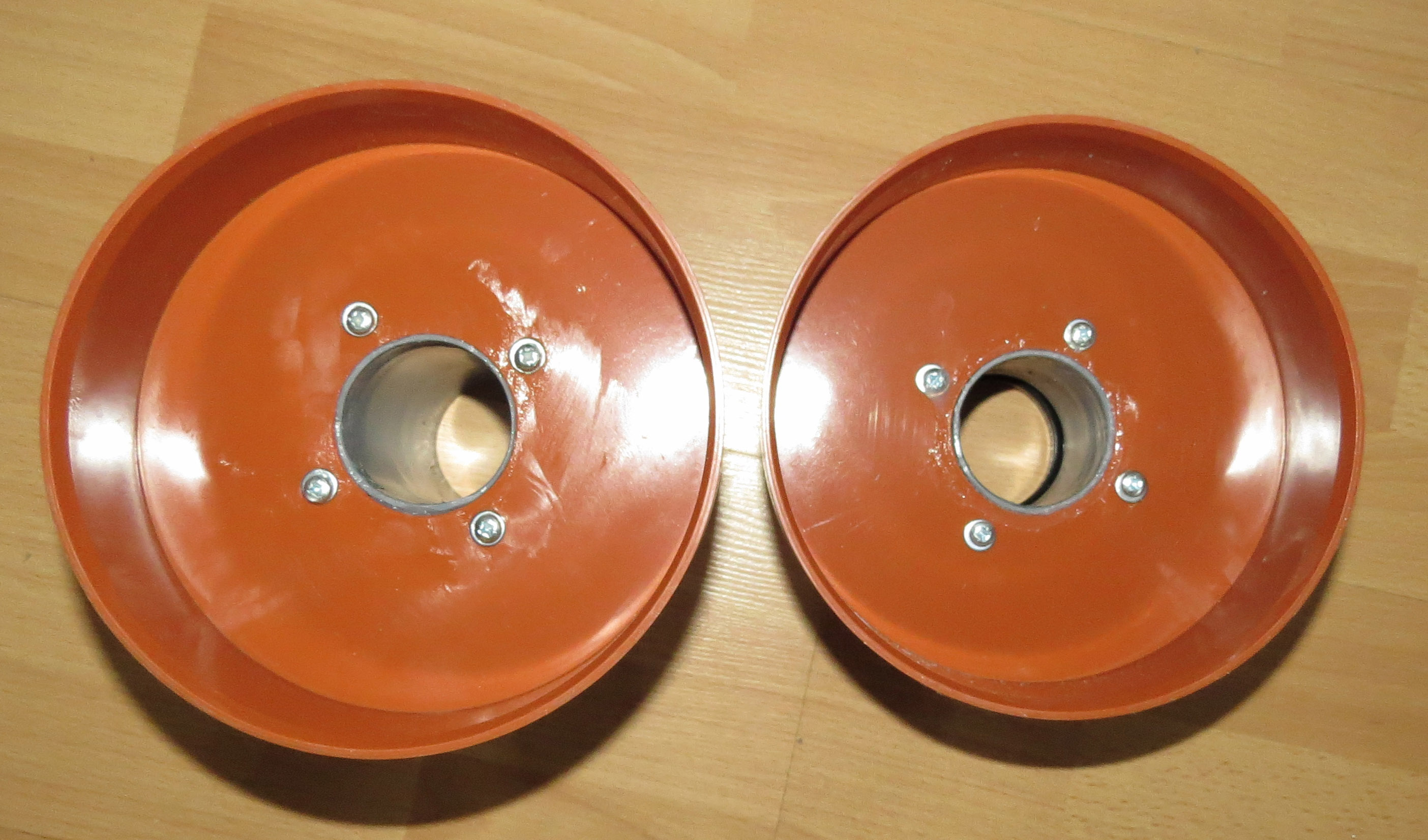

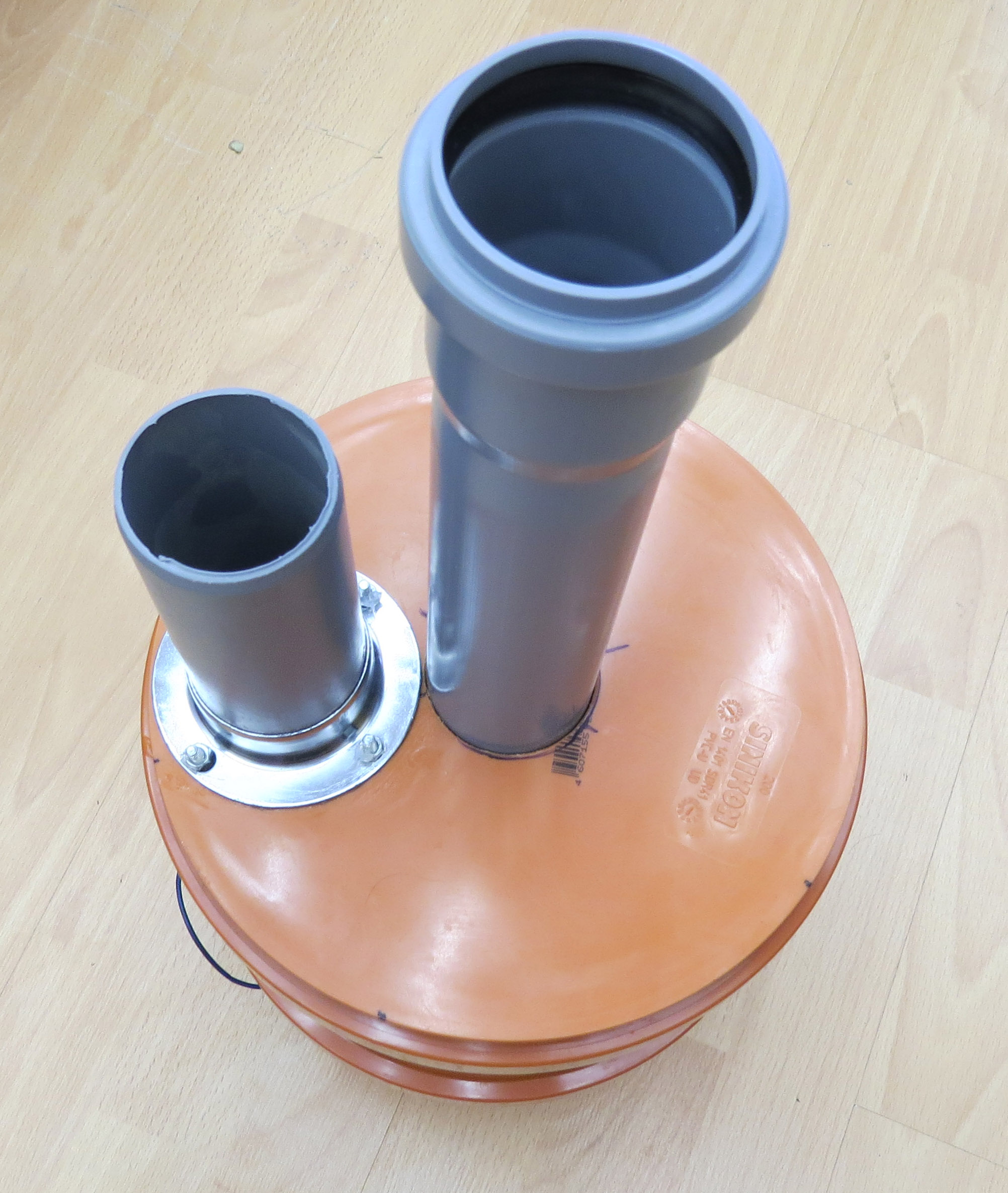

в нижнюю две трубы - в центре подача - сбоку - выход

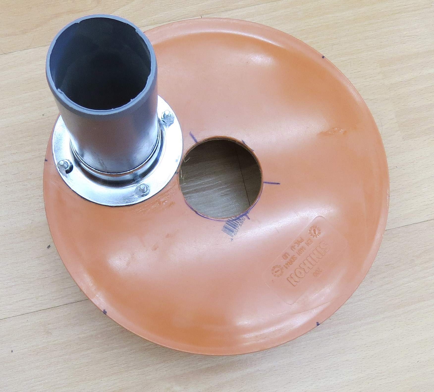

фланец готовый - 50мм для крепления трубы барной стойки
все герметизируем силиконовым герметиком
муфта с двигателем - вид сбоку
вид снизу
на двигатель приклеиваем на эпоксидный клей фланец для подачи
вид в сборе
Живы будем - Не помрем !

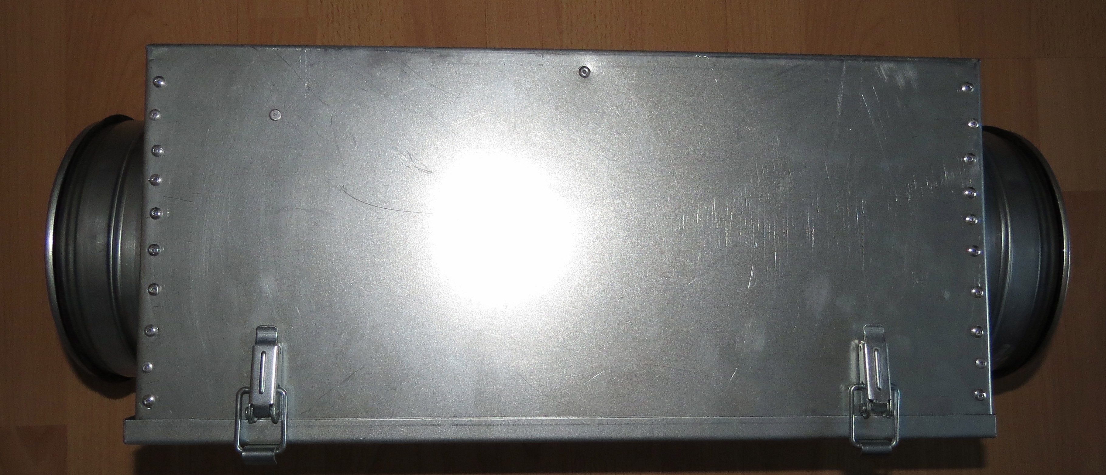

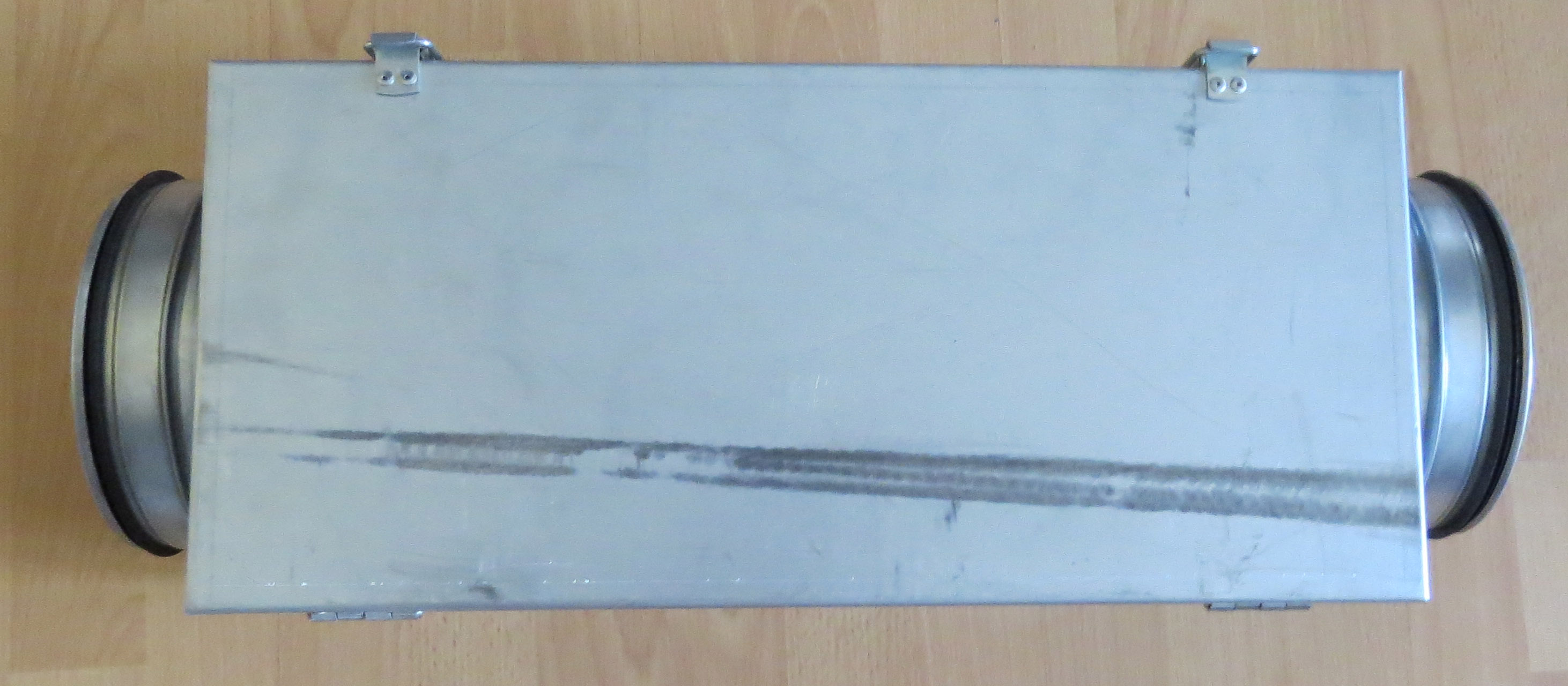

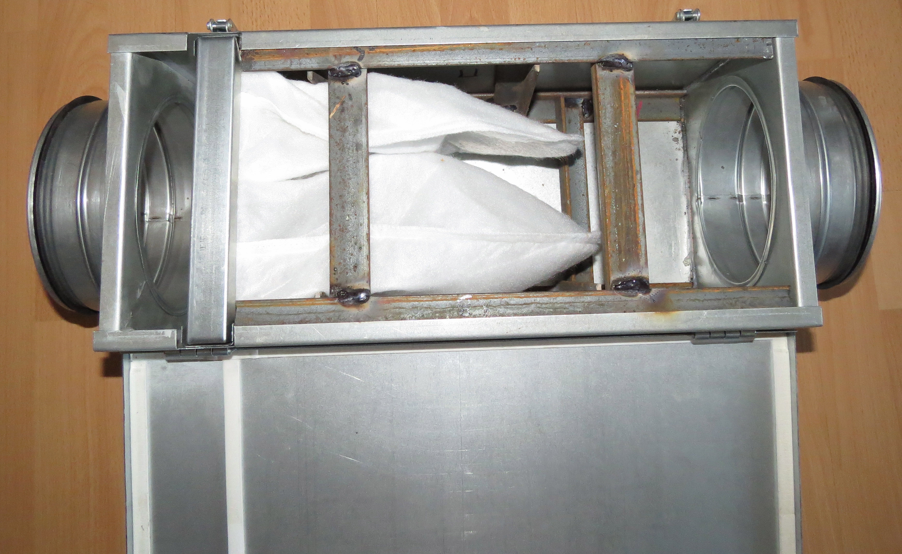

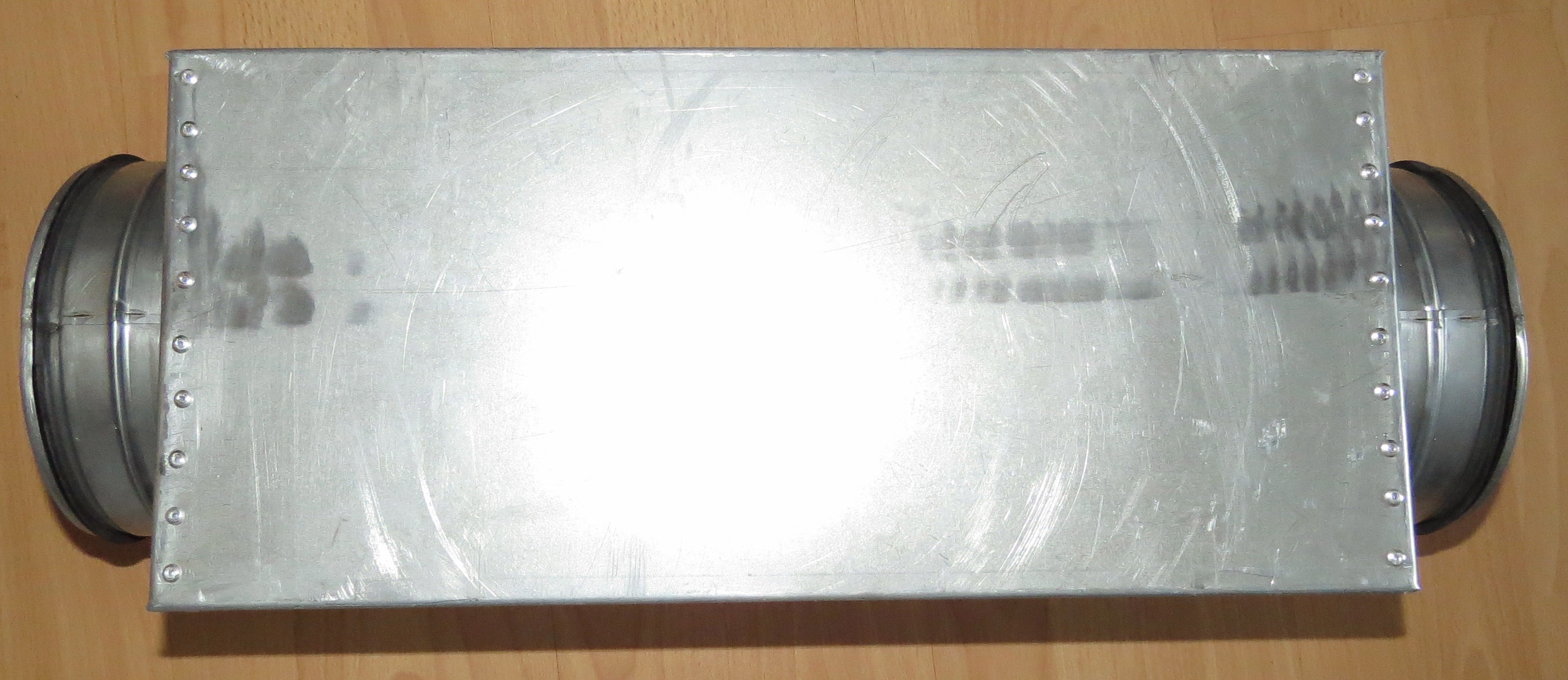

Устройство фильтра тонкой очистки
берем готовый канальный вентиляционный фильтр со сменной кассетой
Ввариваем каркас безопасности - иначе его раздавит атмосферное давление

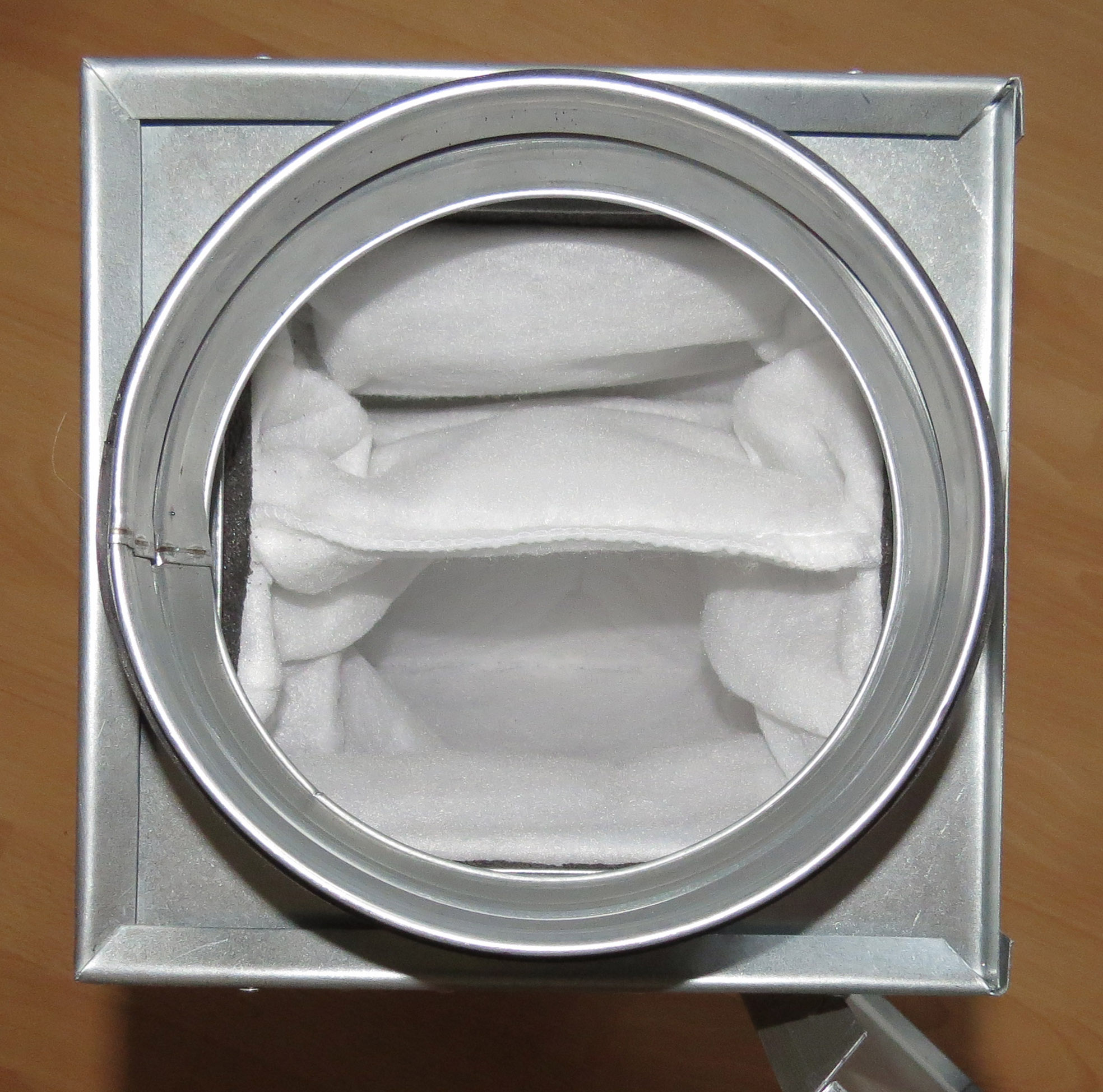

Штатные клепки усиливаем - те ставим вместо 2х по 10 на каждую сторону
Подключаем к системе при помощи переходников - готовый канализационный колпак на 160мм + фланец и труба на 50мм

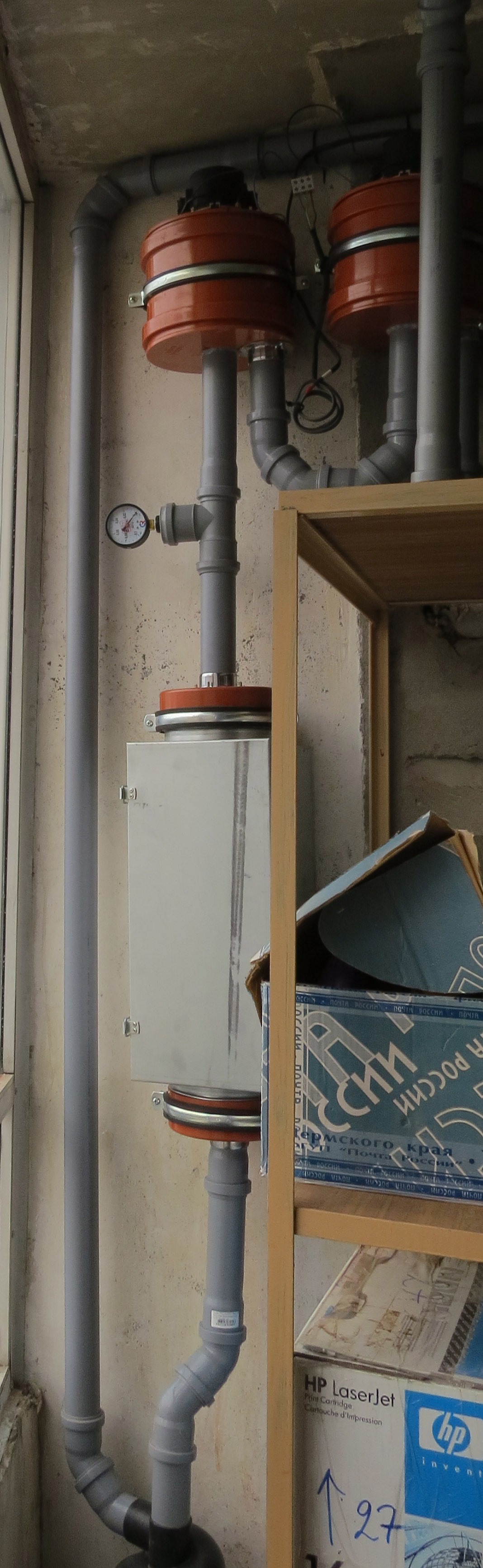

Конструкция в сборе - ремонт на балконе еще не сделан
