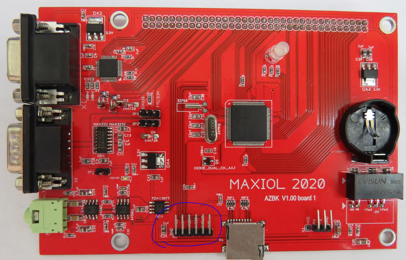

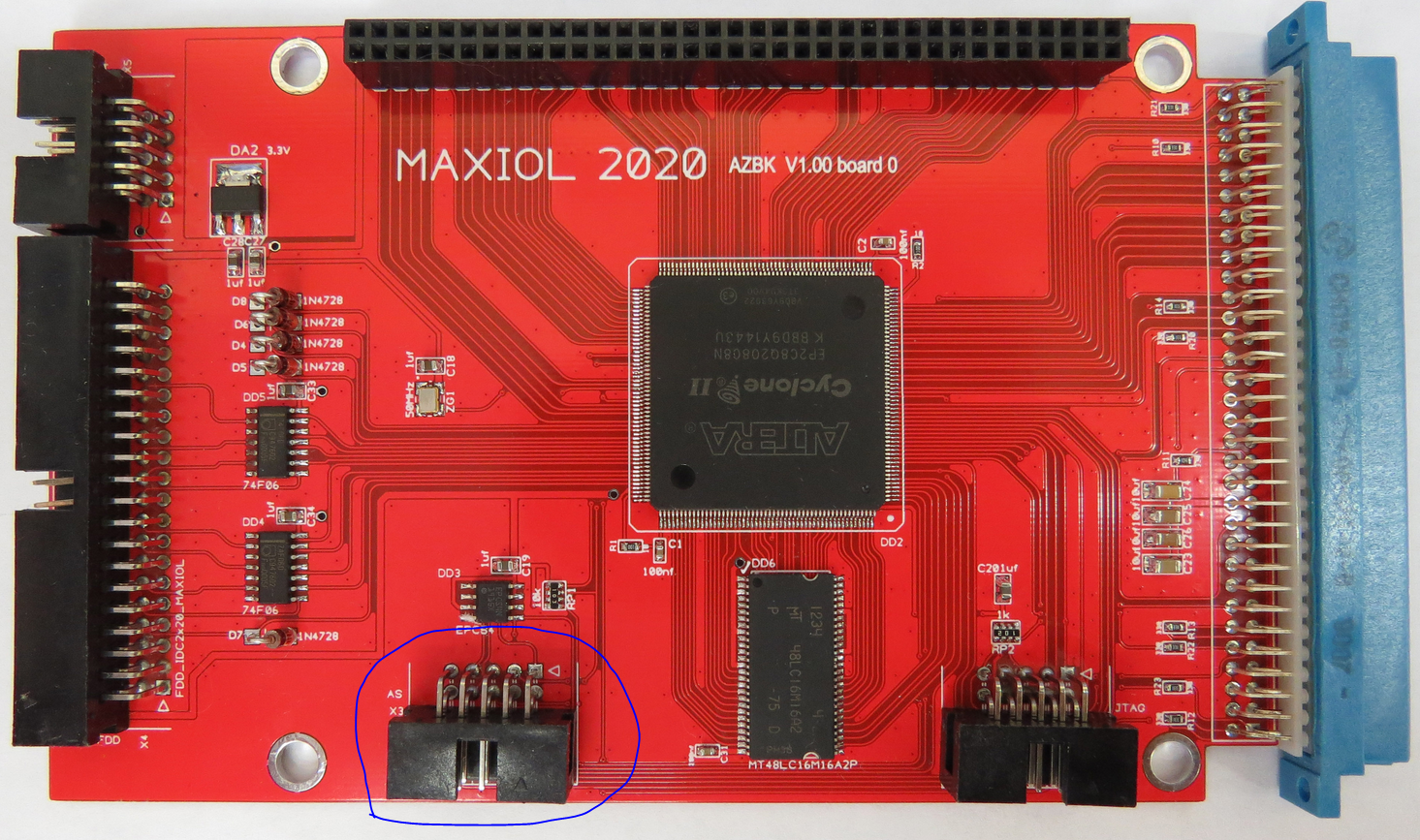

2. Выключаем питание, отключаем сетевую карту(если подключена), VGA монитор и всю остальную переферию воткнутую в контроллер, вынимаем контроллер из машины, разделяем платы, берем верхнюю плату. [в случае использования ноутбука или планшета не подключенного к сетевому питанию, допустимо производить обновления на горячую, не разбирая плату и при включенном питании БКшки]
подключаем ST-LINK. Нам требуется 4 провода, указываю в порядке подключения к ST-LINK:
- GND
- VCC (на ST-LINK подключаем VCC +3.3В)
- SWDIO
- SWCLK
порт для программирования отмечен синим на фотографии, каждый пин имеет подпись на печатной плате

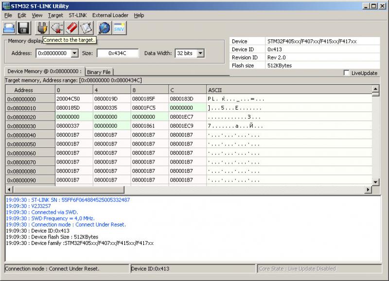

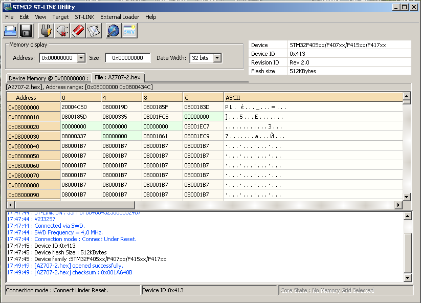

3. Запускаем STM32 ST-LINK Utility. Нажимаем Connect и убеждаемся что ST-Link виден. В противном случае меняем порты USB, удлинители или еще что для достижения "видимости".
Прикрепленное изображение

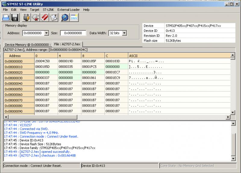

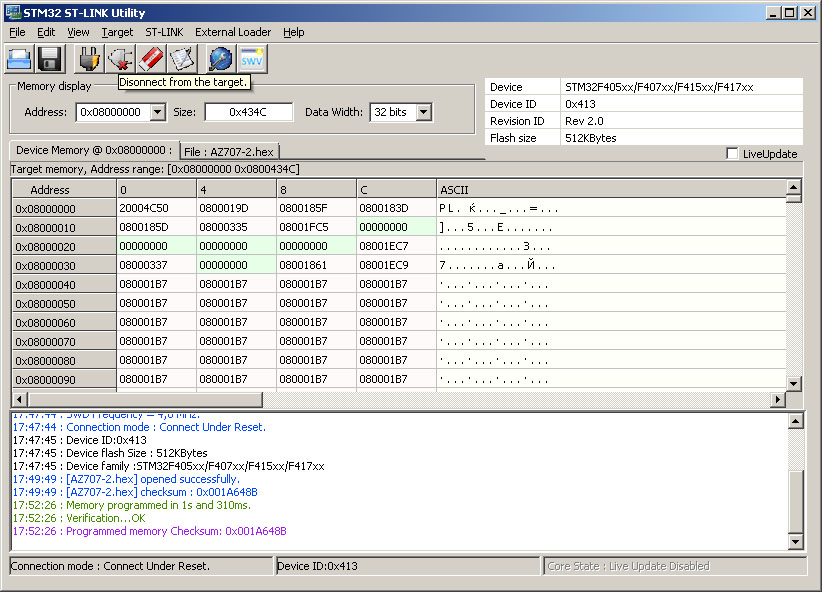

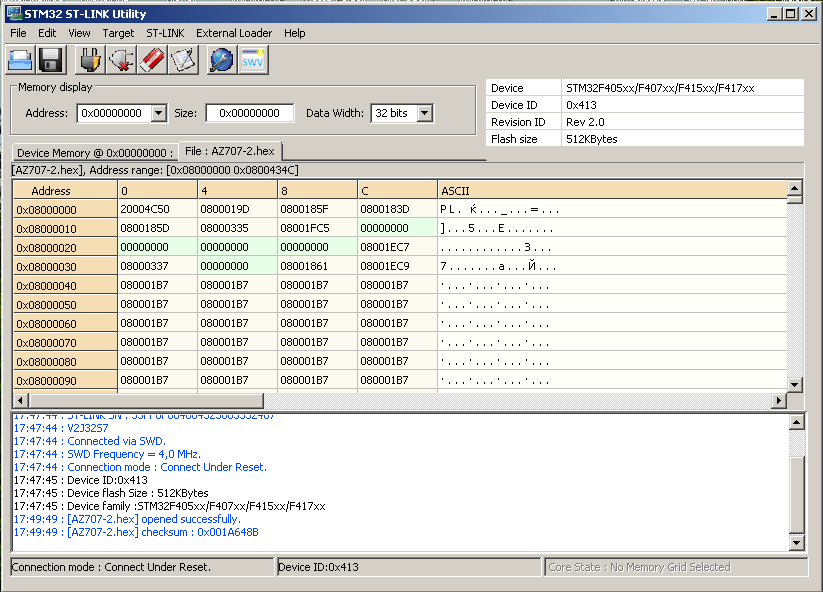

4. Распаковываем архив с firmware для контроллера, и затем открываем файл hex извлеченный из архива. открываем в утилите файл
получаем

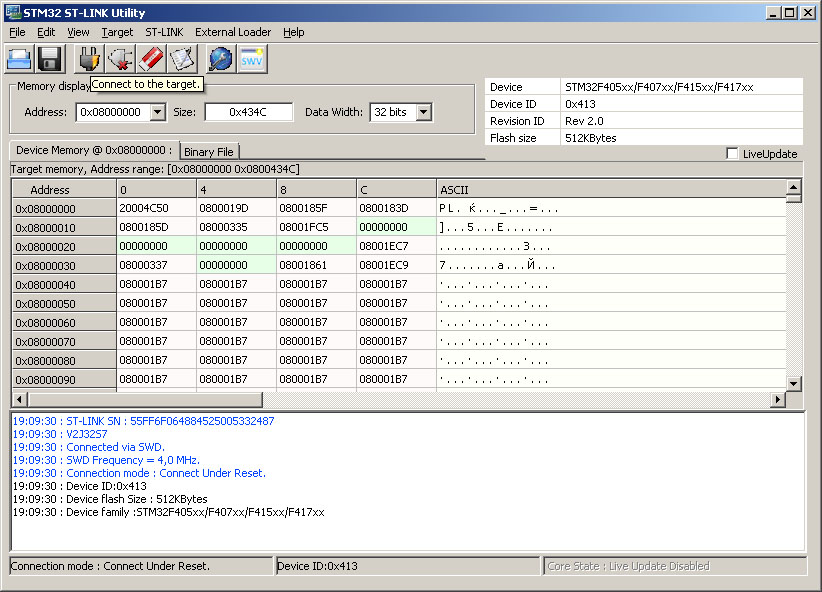

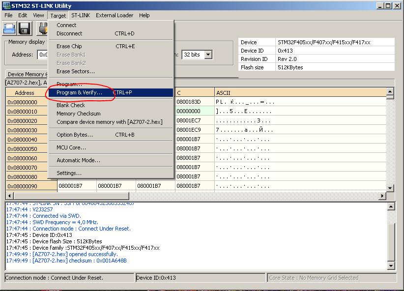

5. Заливаем прошивку.
6. Отключаемся от ST-LINK

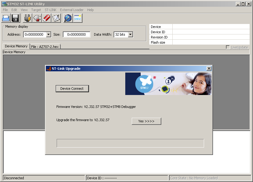

Обновление фирмвари самого ST-LINK
1. Подключаем ST-LINK к USB но ничего к самому ST-LINK не подключаем!
2. В меню выбираем ST-LINK/Firmware upgrade и обновляем сам ST-Link. Если обновление уже делали то повторять этот шаг не требуется.
3. после обновления отключаем ST-LINK от USB для полной его перезагрузки

подключаем программатор USB Blaster к порту AS на нижней плате AZBK:
второй порт JTAG предназначен для отладки и при обычной прошивке не требуется

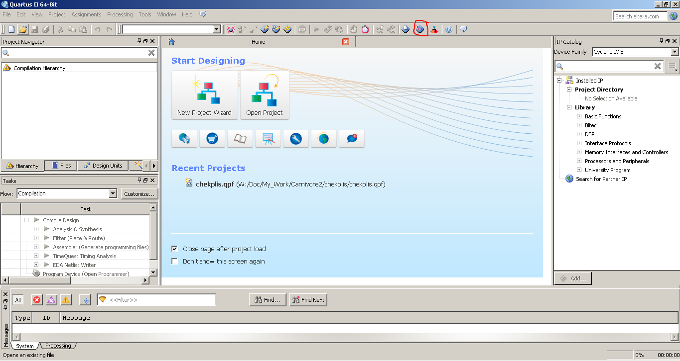

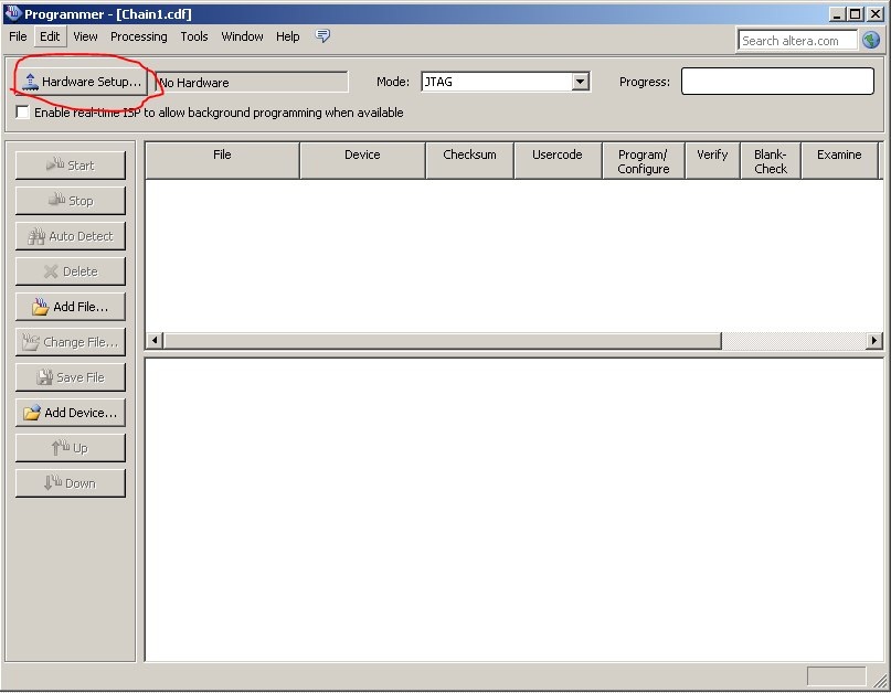

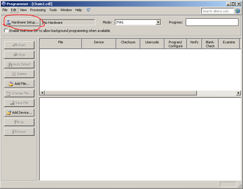

итак, запускаем Quartus, в меню выбираем Programmer

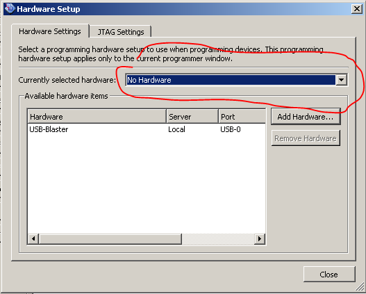

видим что нет программатора - нажимаем

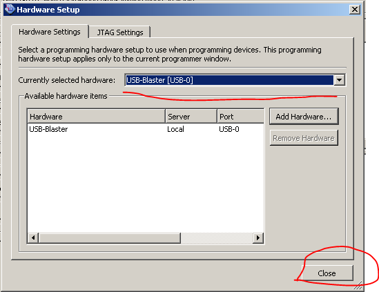

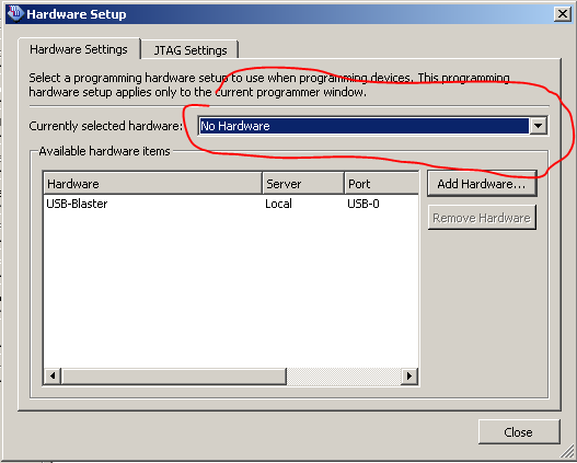

видим, что система его обнаружила, его надо выбрать из выпадающего списка
если в системе программатор не виден, втыкаем в другой рабочий порт USB, перегружаем компьютер и делаем стандартные действия для обеспечения работы USB устройства

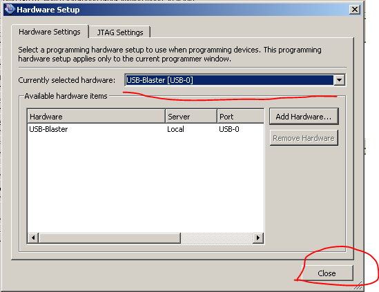

выбрали

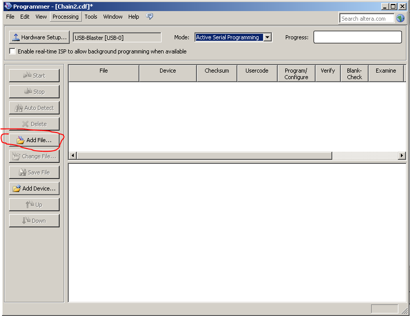

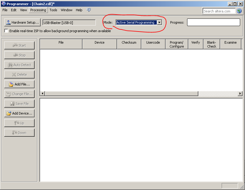

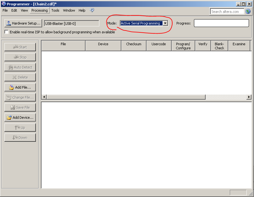

выберем режим программирования

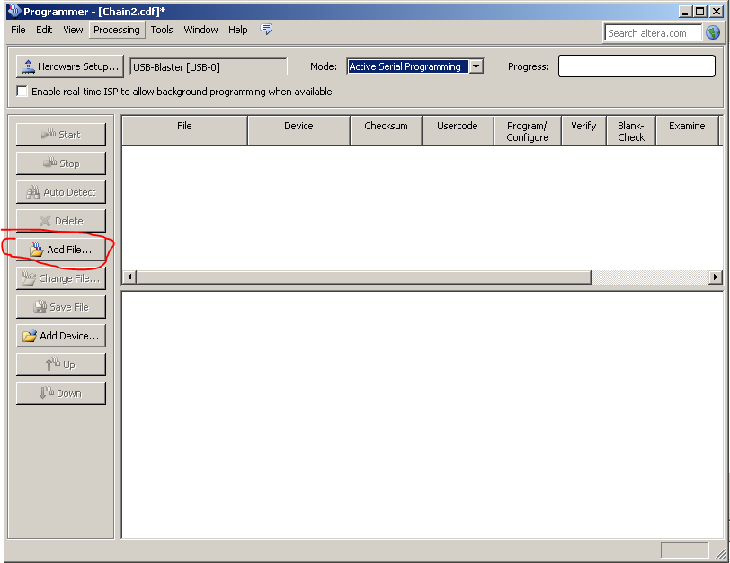

теперь добавим файл прошивки

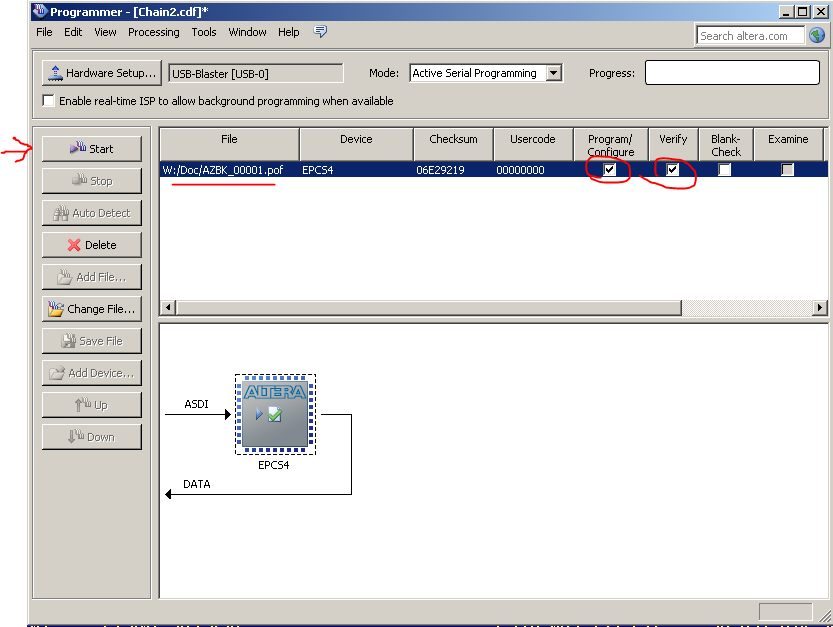

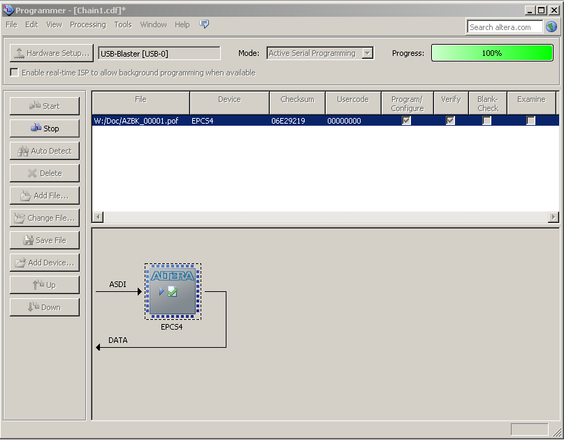

ставим галочки - прошивка и проверка прошивки

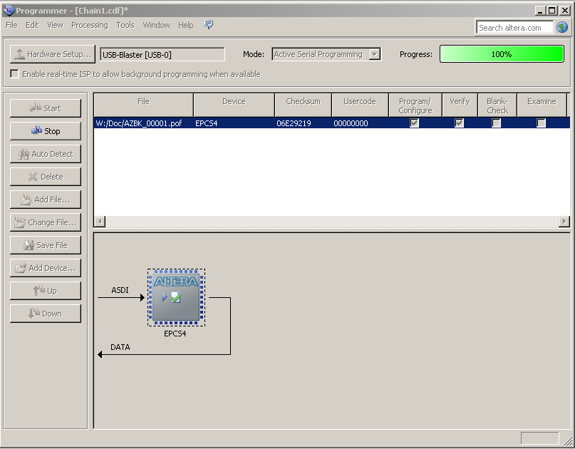

готово
подводные камни: китайцы наштамповали всякие USB Blaster-ы на разных контроллерах и как следствие не исключены глюки, увы на которые мы никак повлиять не можем. лечить - переставлять в другой USB-порт, USB-хаб или использовать более старшую версию Quartus-а. (или наоборот - младшую - 13ую к примеру)
