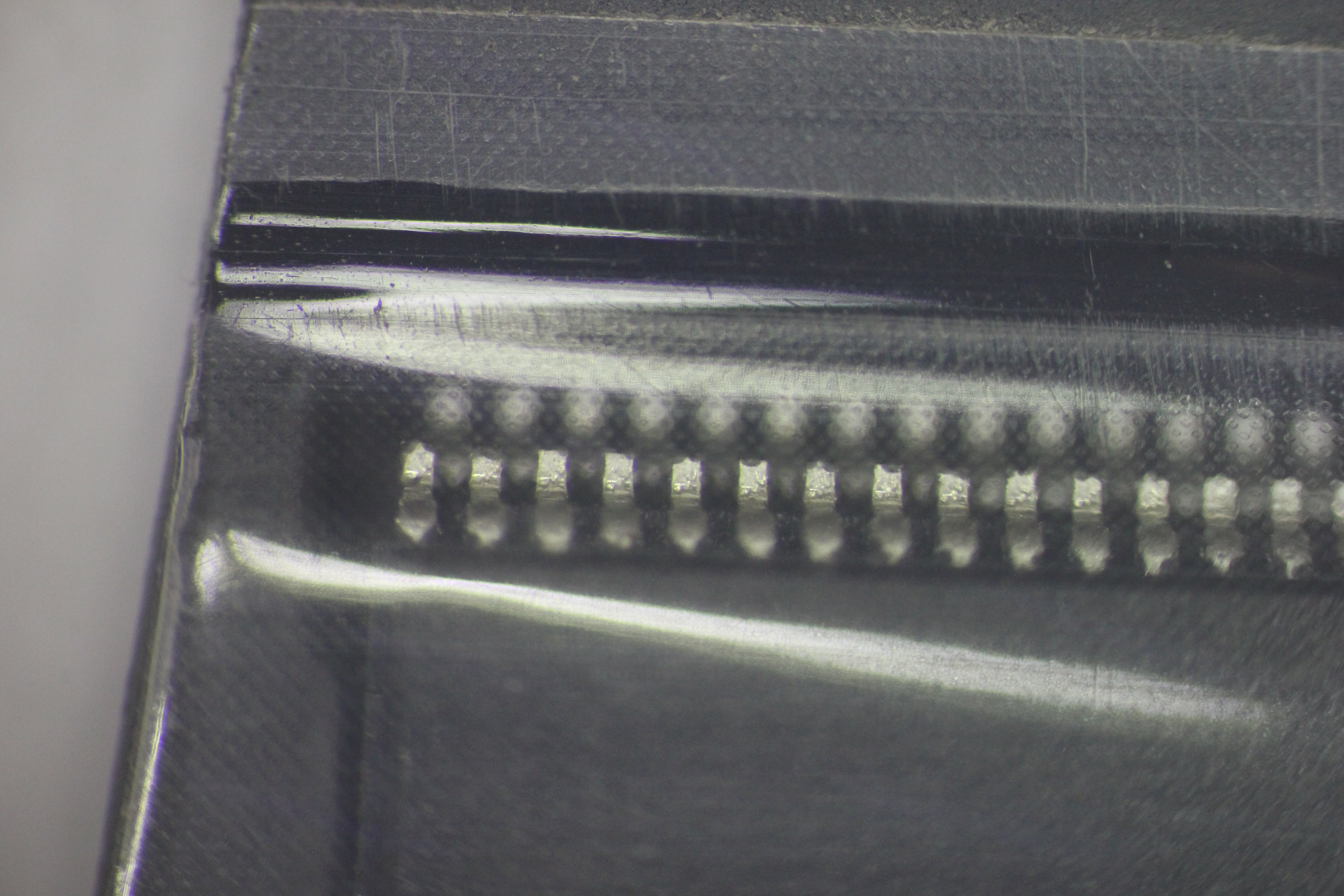

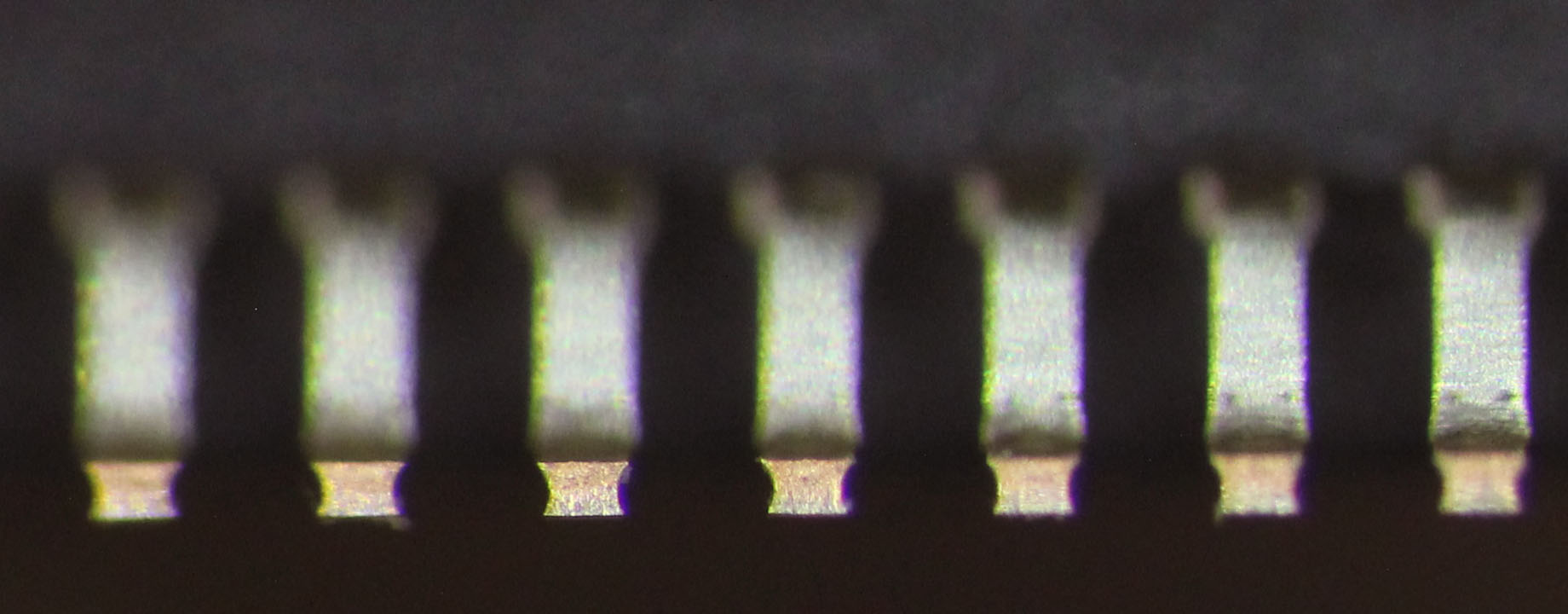

Популярный и актуальный в современных реалиях вопрос:
а как отличить "выпайку" от настоящих новых чипов
в этой теме буду публиковать разные фото с указанием "выпайка" это или новый чип
выпайка - флюс на ногах
причем чипы идут в блистере, те наличие блистера не говорит, что это новый чип
Прикрепленное изображение

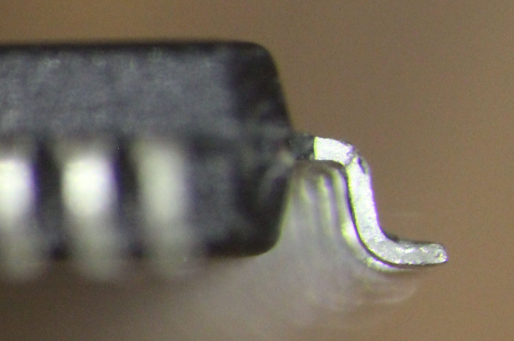

вот это новый чип

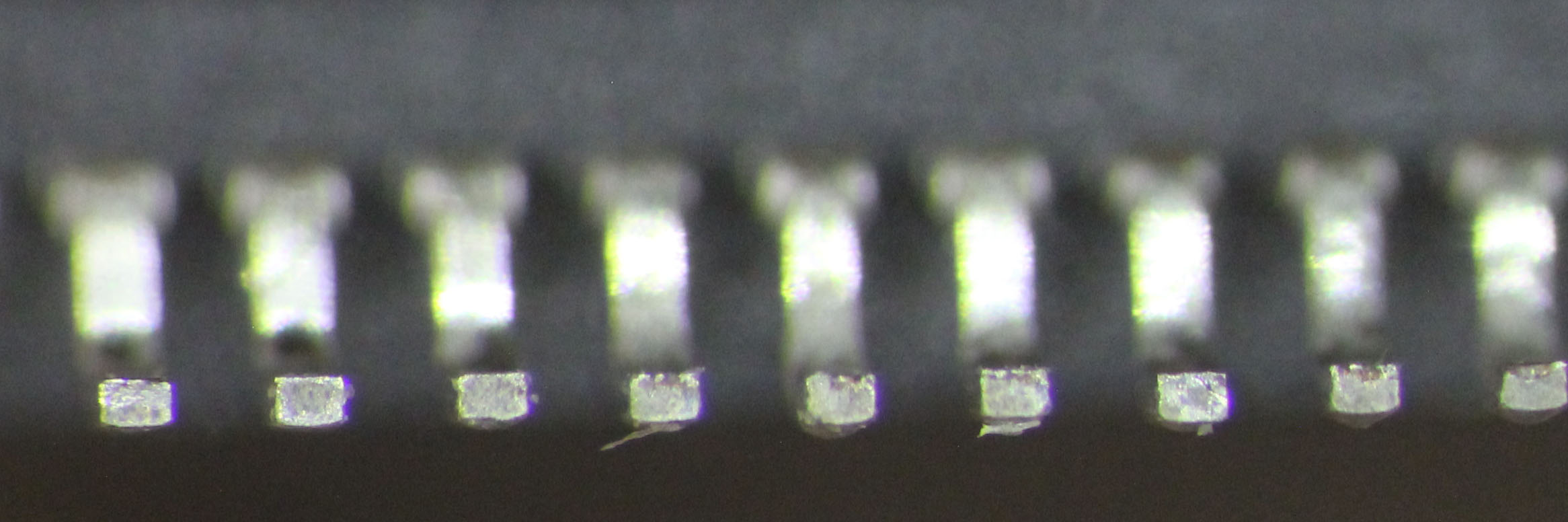

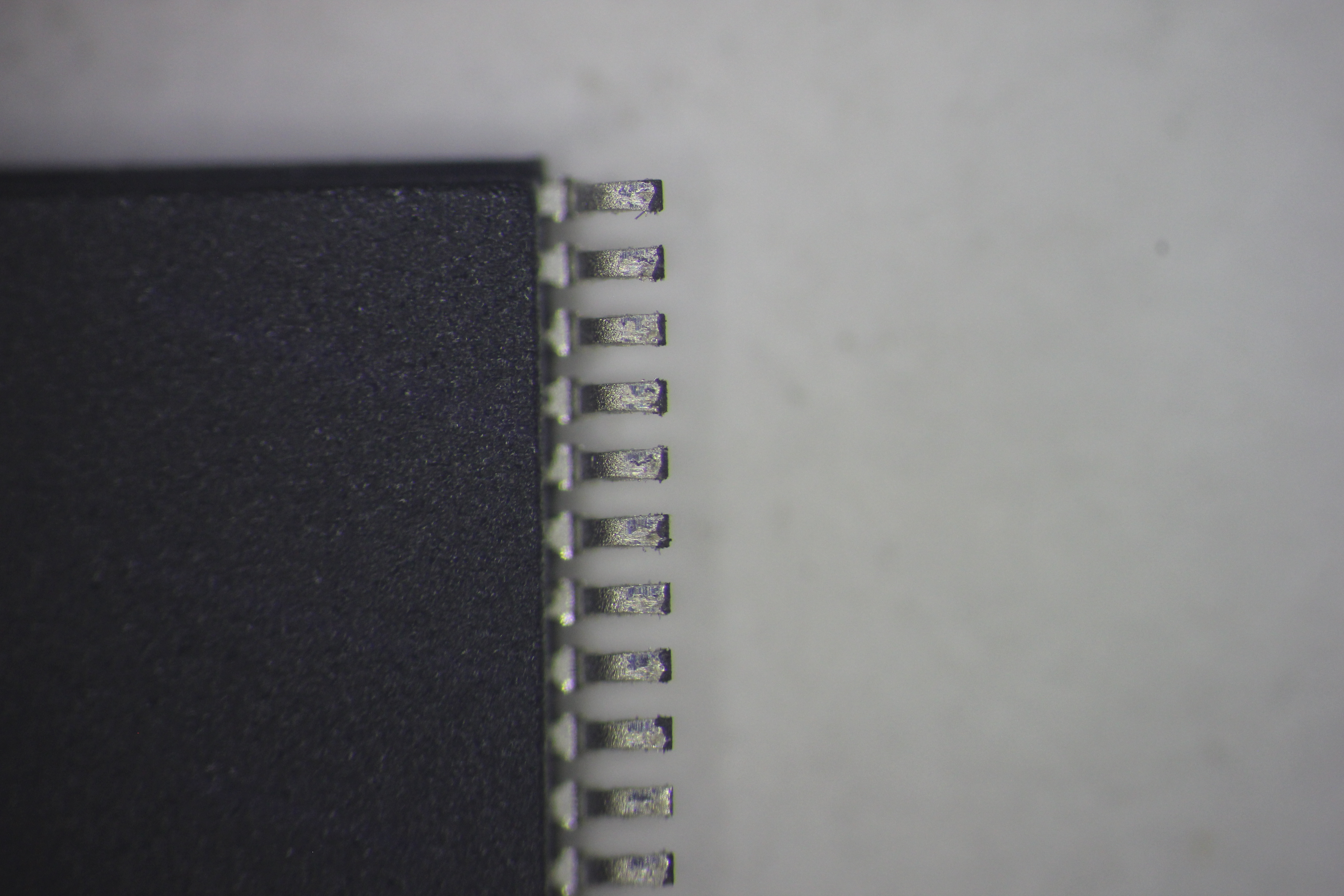

два характерных признака - целое покрытие и следы формовки ног:
покрытие
формовка

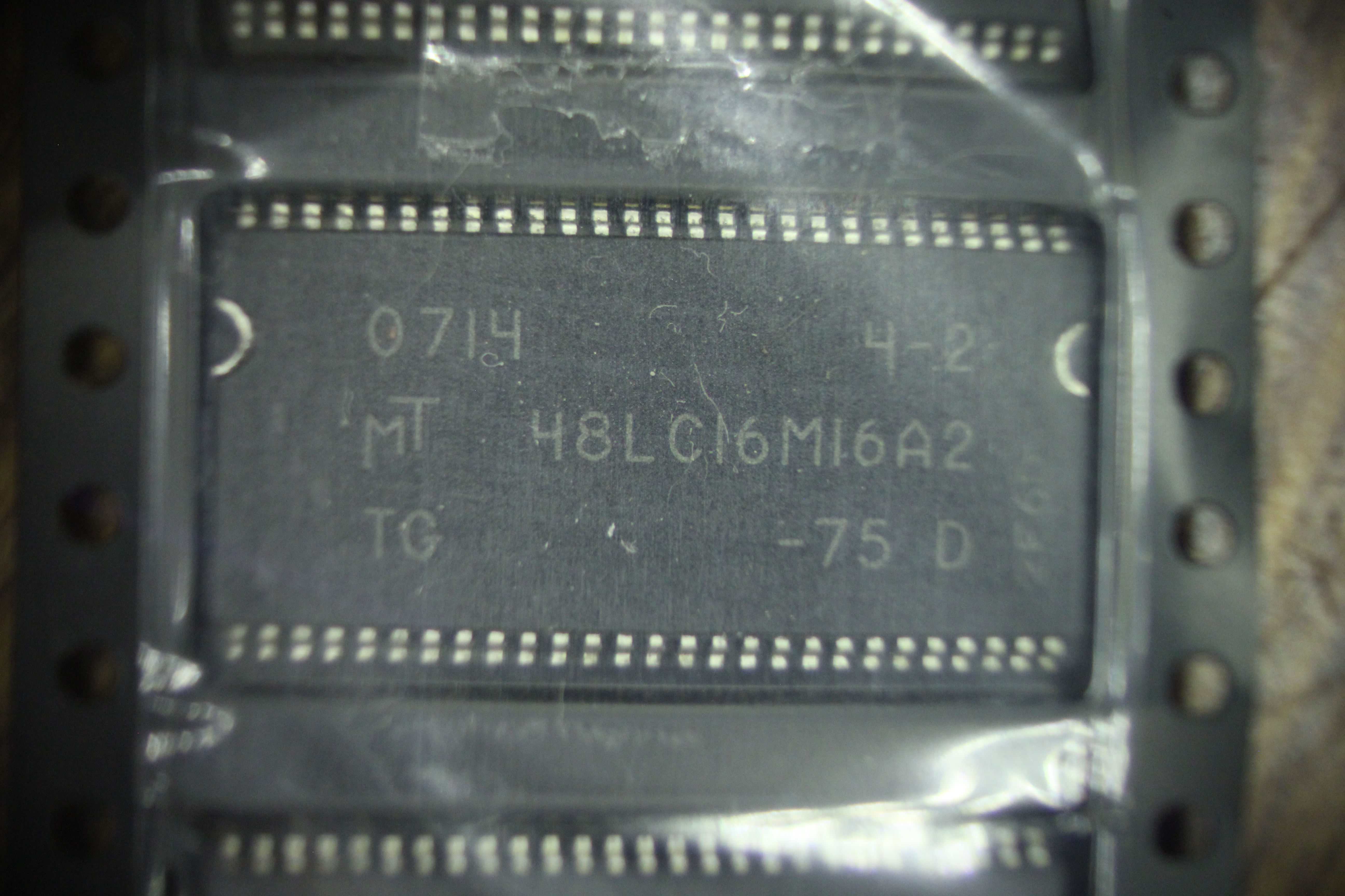

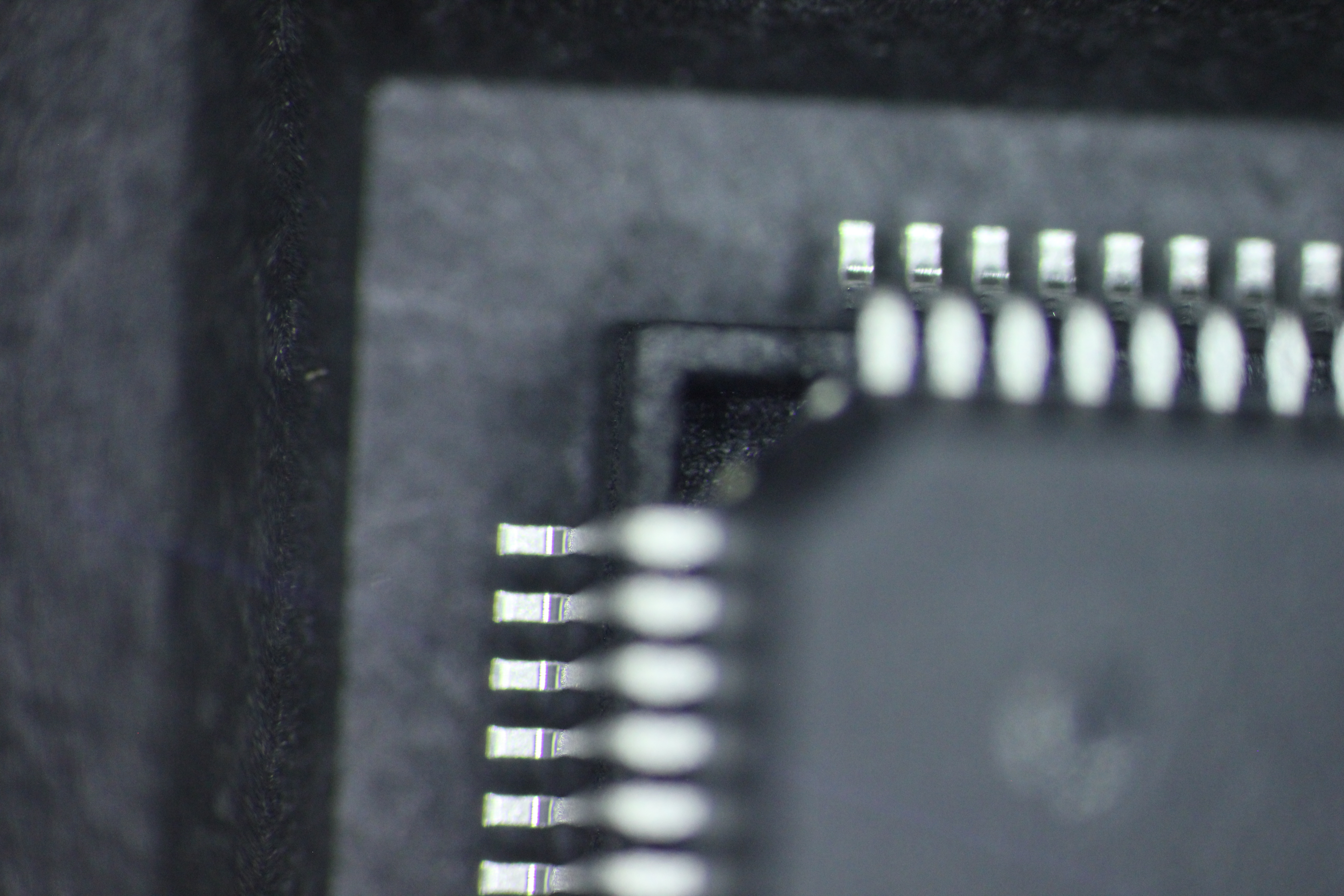

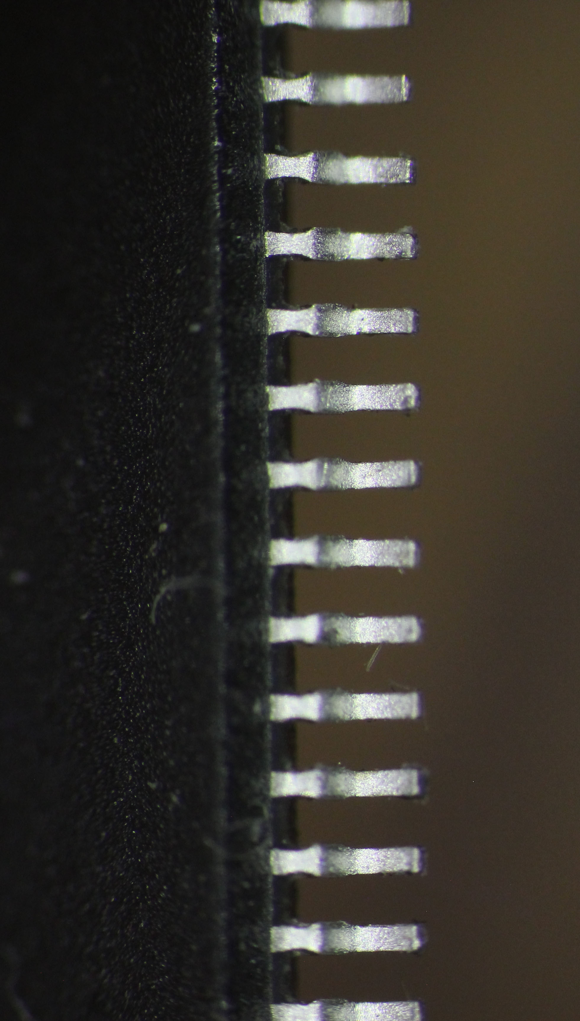

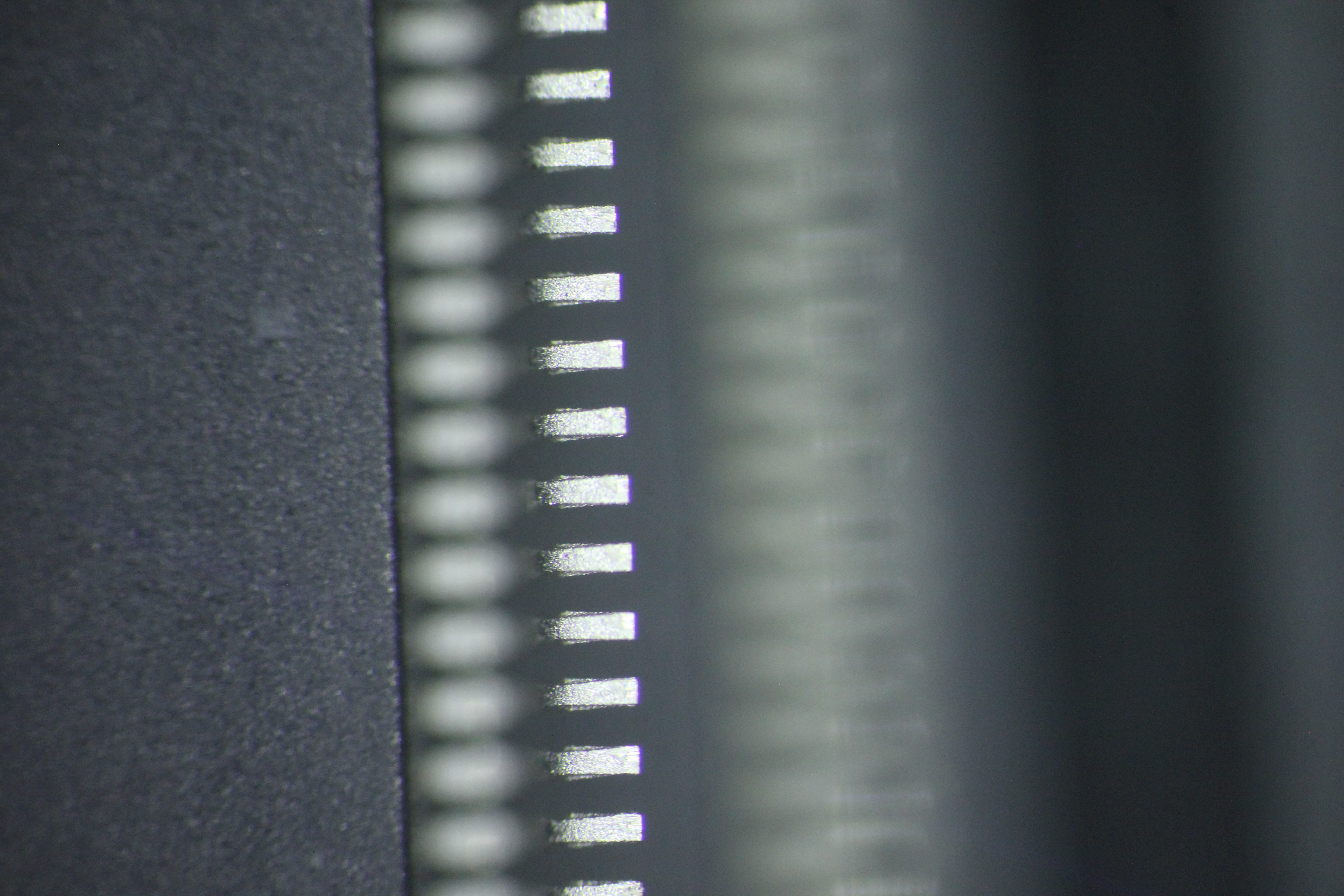

опять выпайка в блистере

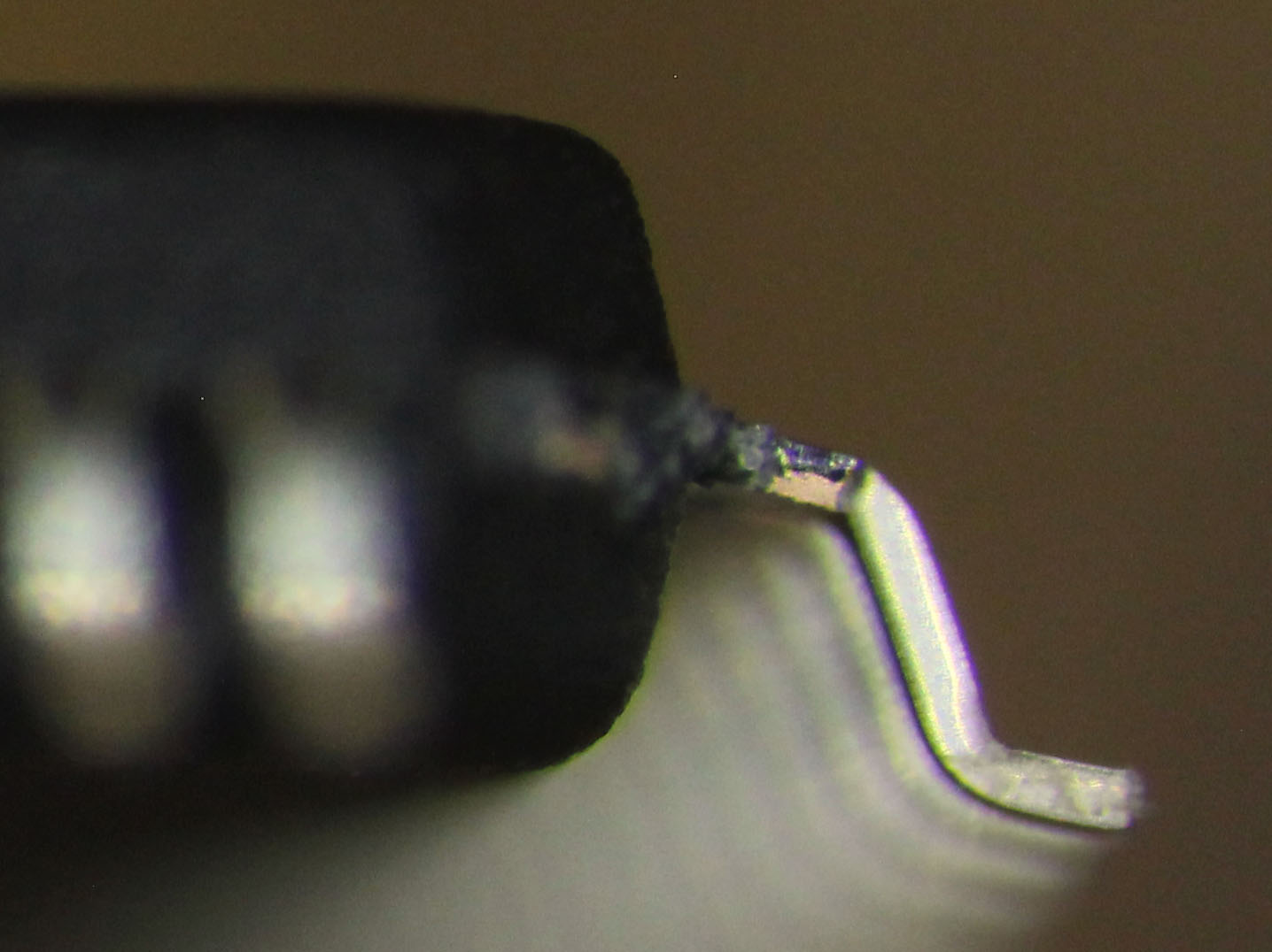

вот такие ноги
и это уже не флюс а окисел, который сложно снять и припаять данный чип
конкретно эта партия пошла в мусорку ибо чипы перегреты [во время выпайки] до деградации

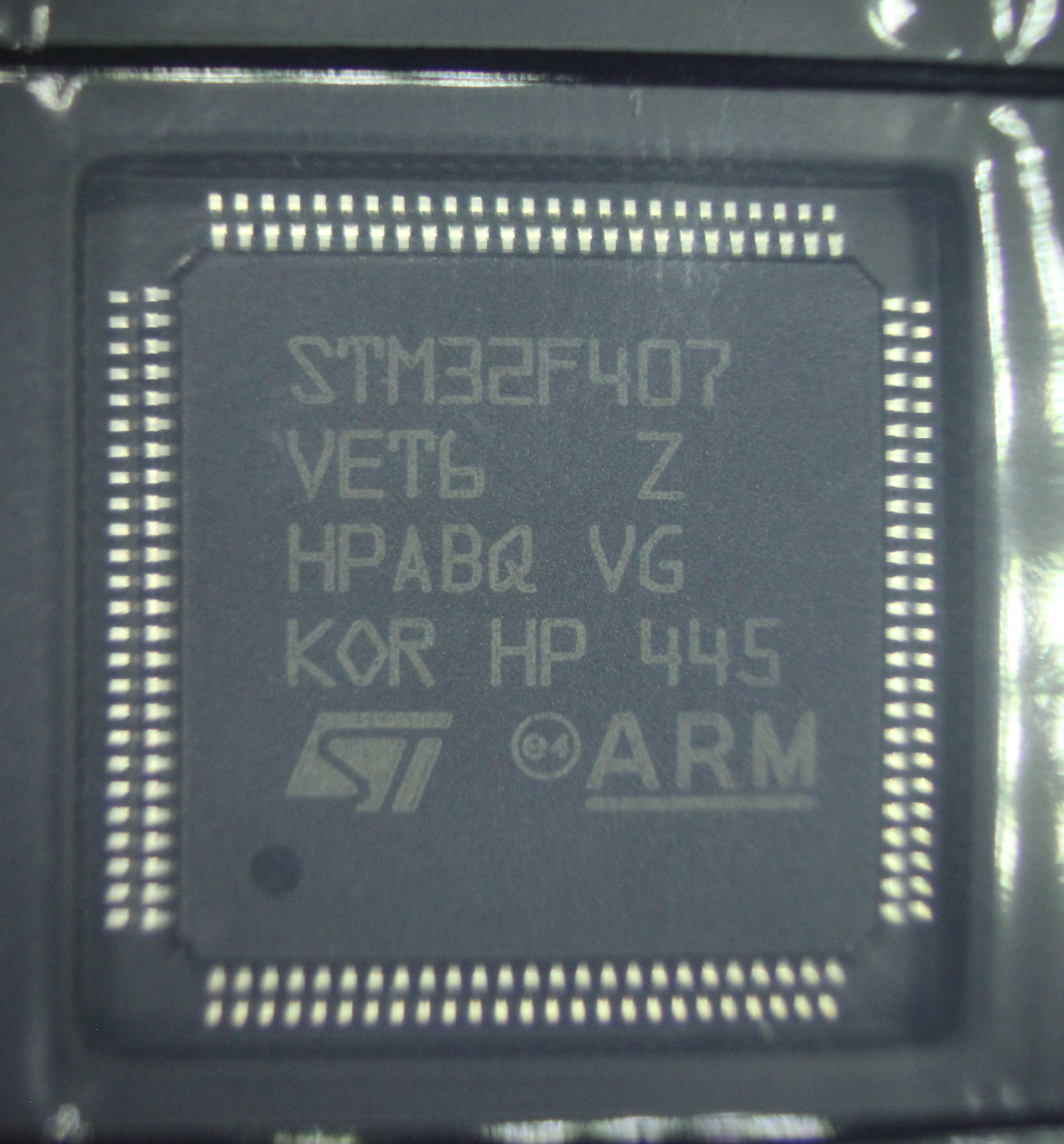

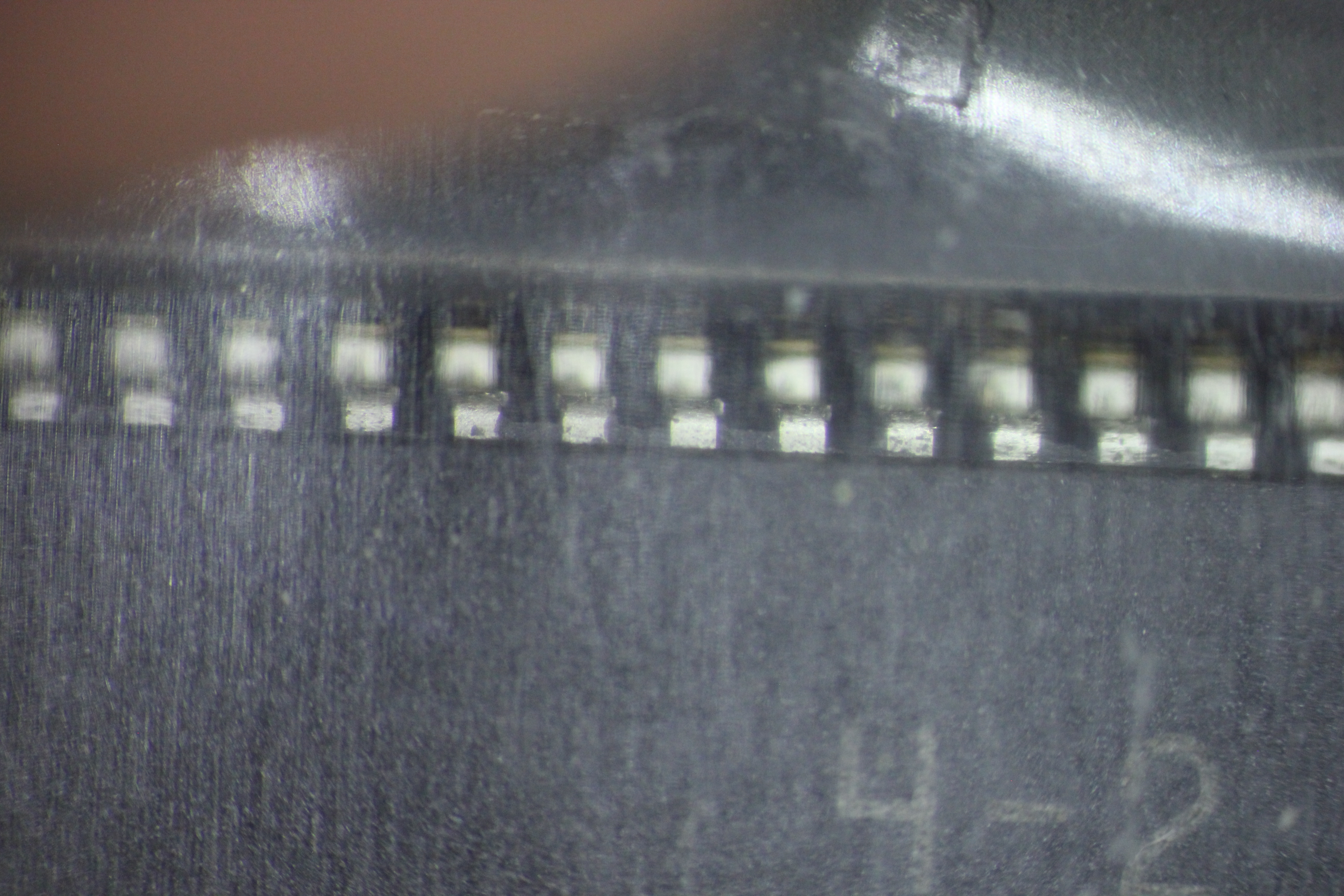

STM32F407VET6
новые
смотрим внимательно - на торцы ног, там должна быть медь
также если посмотреть на край ноги, где она выходит из кристалла - там тоже видна медь

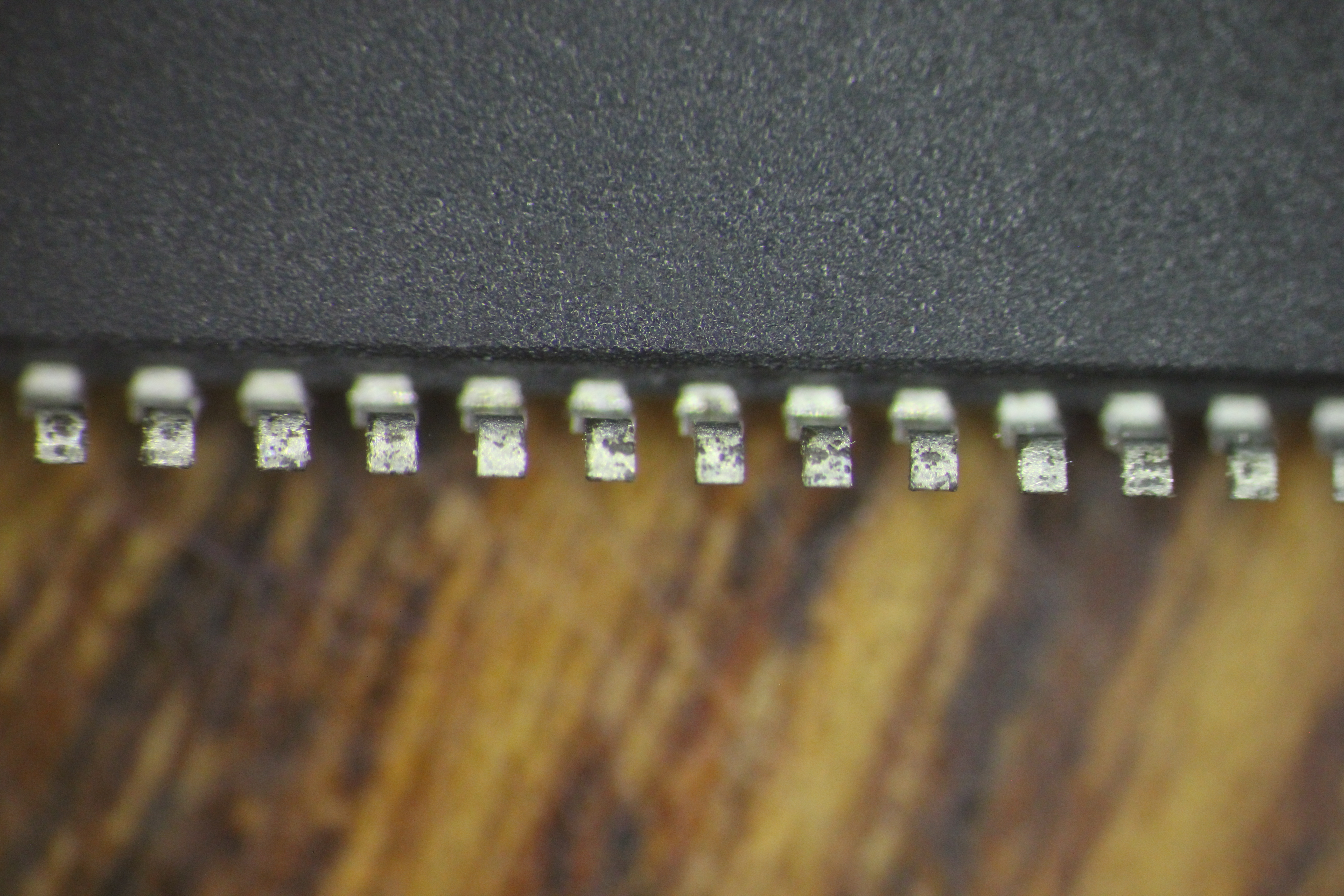

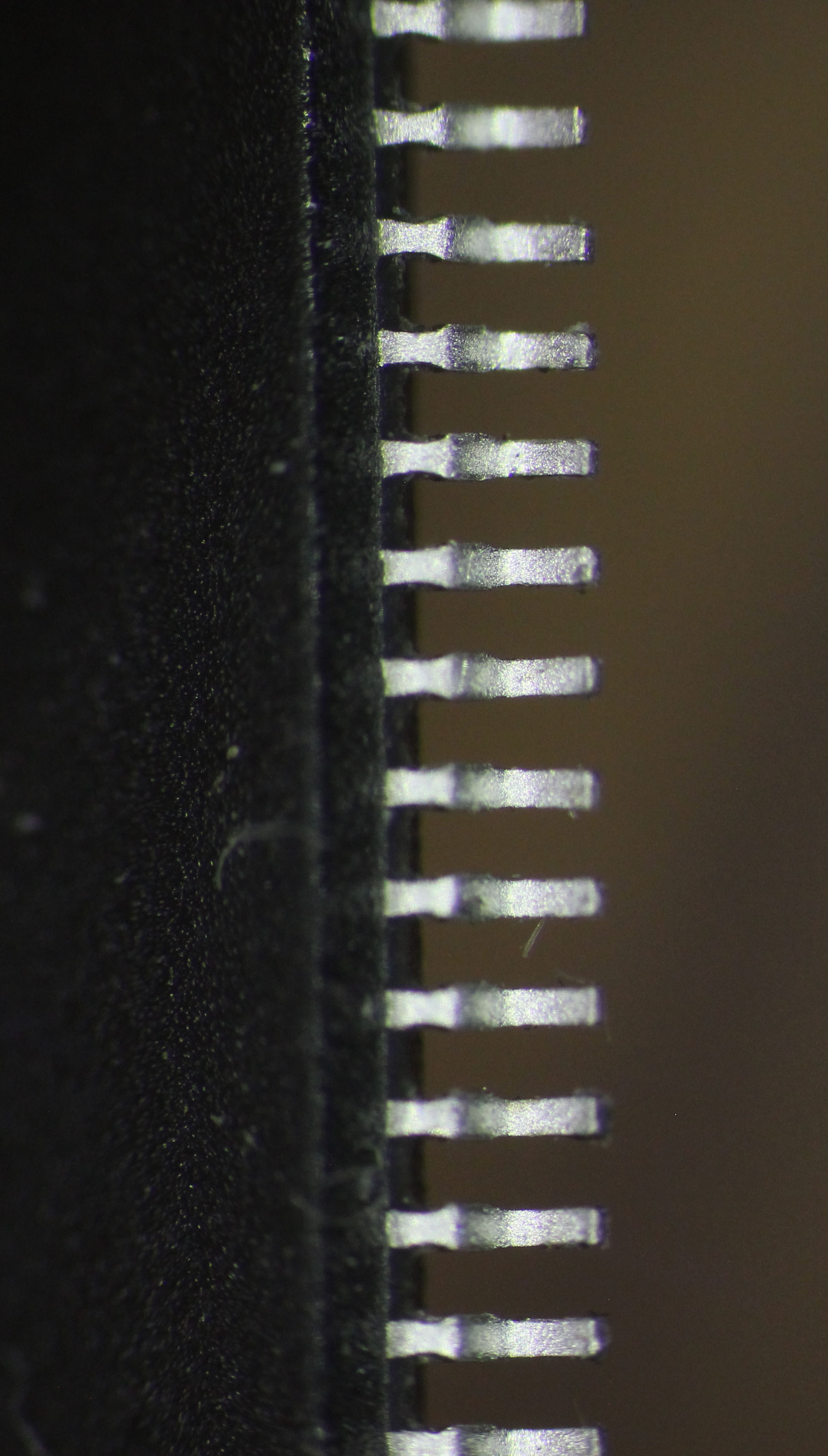

а вот выпайка
меди нет!

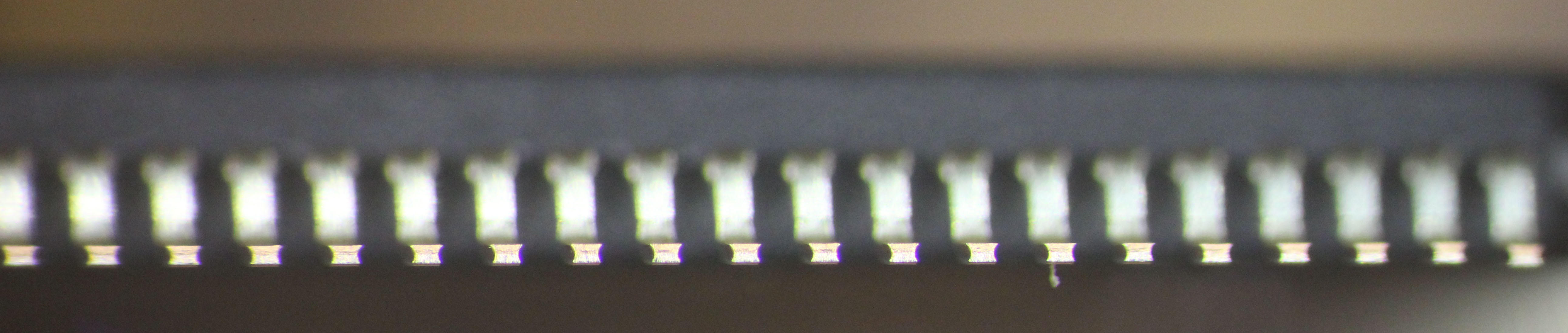

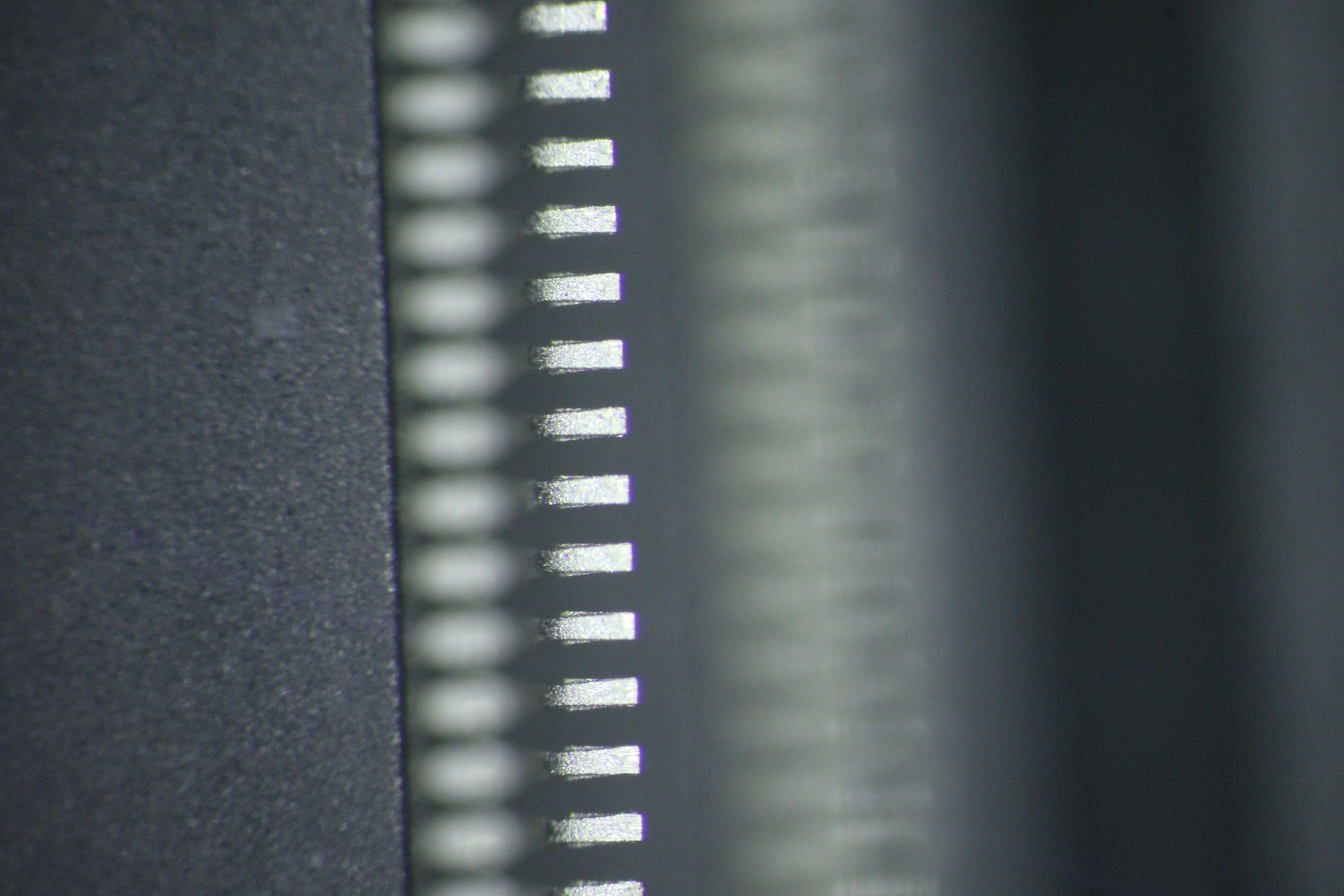

еще модуль памяти, тоже из блистера, выпайка
следов формовки ног нет
