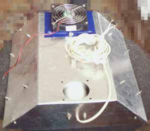

Натриевые лампы - применение
Как они работают?
Внутри внешнего стеклянного баллона ДНаТ'а находится "горелка" - трубка из алюминиевой керамики заполненная разреженным газом, в котором между двух электродов создается электрический разряд (дуга). В горелку также вводится ртуть и натрий (в ДРИ вместо натрия применяются галиды различных металлов, и горелка делается из кварцевого стекла) Для ограничения тока дуги используется специальный индуктивный (дроссель) или электронный балласт. Для зажигания холодной лампы напряжения сети недостаточно, поэтому необходимо использовать специальное импульсное зажигающее устроство - ИЗУ. Сразу же после включения оно генерирует импульсы напряжением несколько тысяч вольт, которые гарантированно пробивают лампу и создают дугу. "Натриевыми" лампы ДНаТ называют за то, что основной поток излучения генерируется ионами натрия, поэтому их свет имеет характерную желтую окраску. При работе "горелка" разогревается до ~1300 ░C, поэтому для сохранения ее в целости из внешнего баллона откачан воздух. Внимание: у всех без исключения дуговых ламп температура баллона при работе превышает 100 ░С! Без принудительного охлаждения температура рефлектора будет ненамного меньше. Сразу после возникновения дуги лампа светит очень слабо, вся энергия расходуется на прогрев горелки. По мере прогрева яркость растет и достигает нормального уровня через 5-10 минут.
Прикрепленное изображение Прикрепленное изображение Прикрепленное изображение Прикрепленное изображение Прикрепленное изображение Прикрепленное изображение Прикрепленное изображение Прикрепленное изображение
