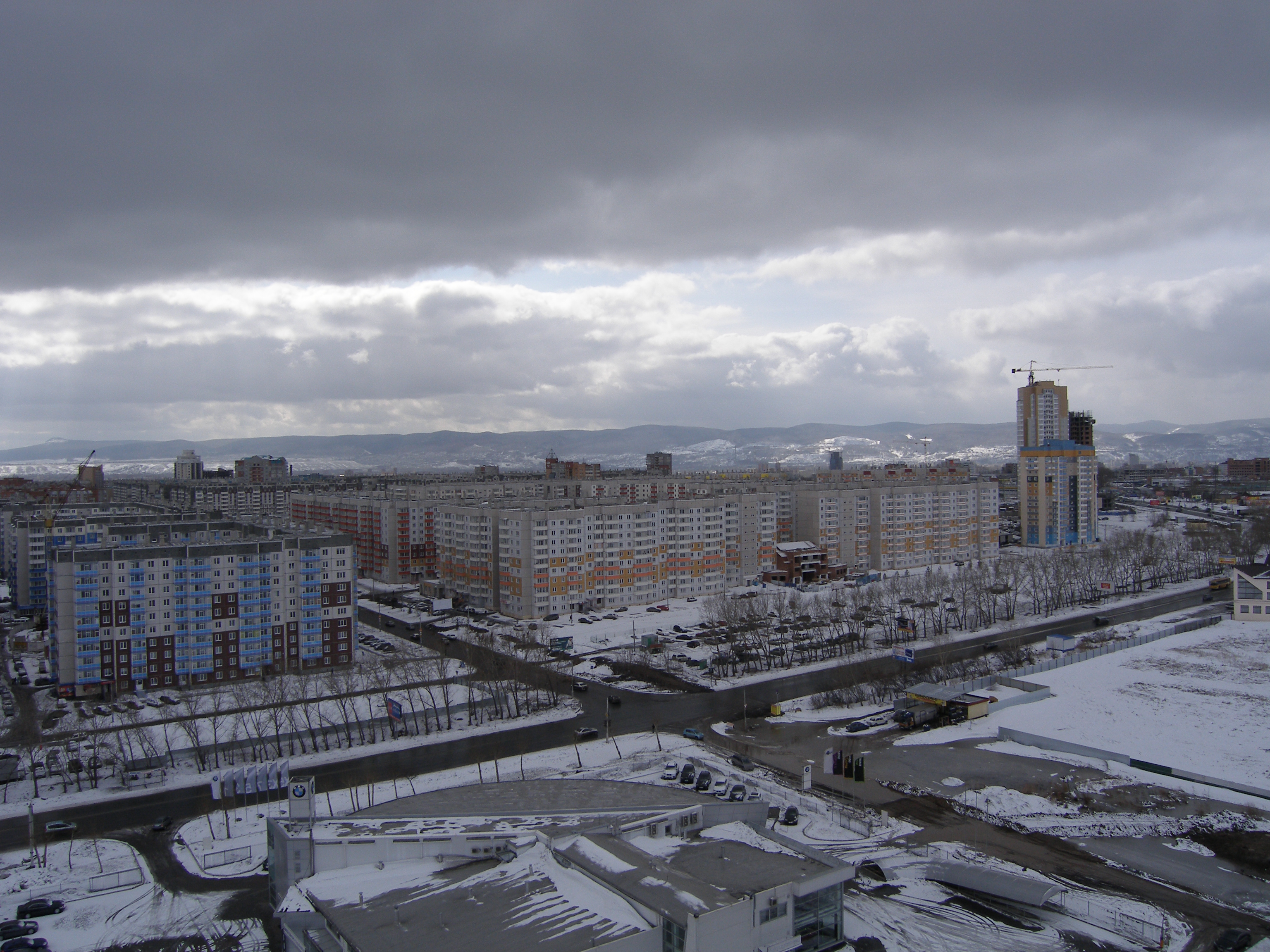

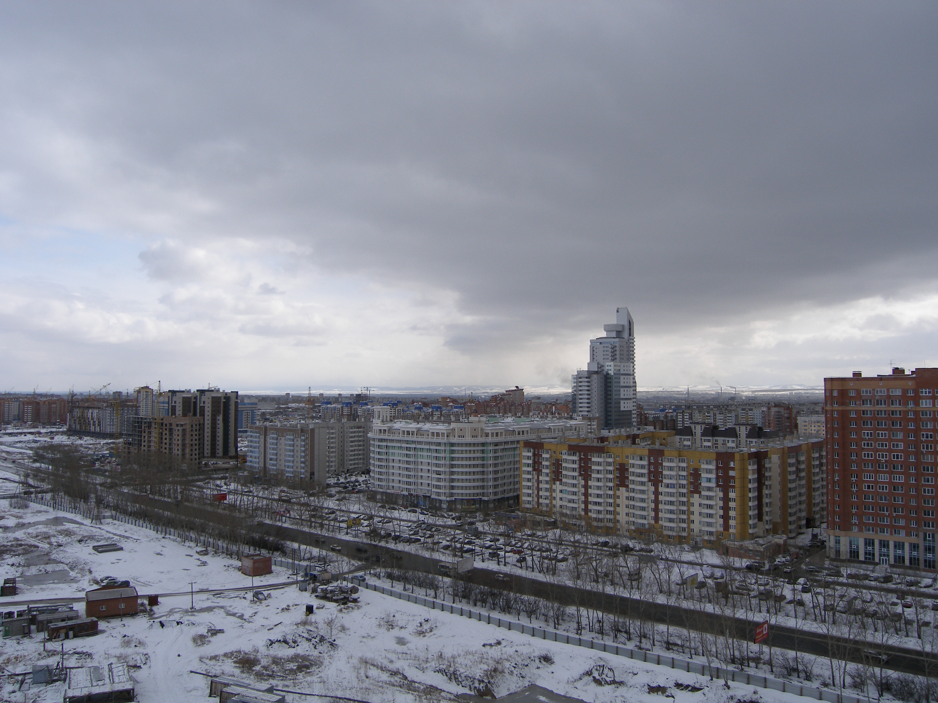

вид на горы с большого балкона
фото 4 марта 2010 года
Прикрепленное изображение
смотрим на юг - горы это заповедник столбы
смотрим на восток
смотрим почти на северо-восток
почти на запад
строительство подземной 2х уровневой стоянки (туда будет ходить пассажирский лифт) состояние на март 2010ого
