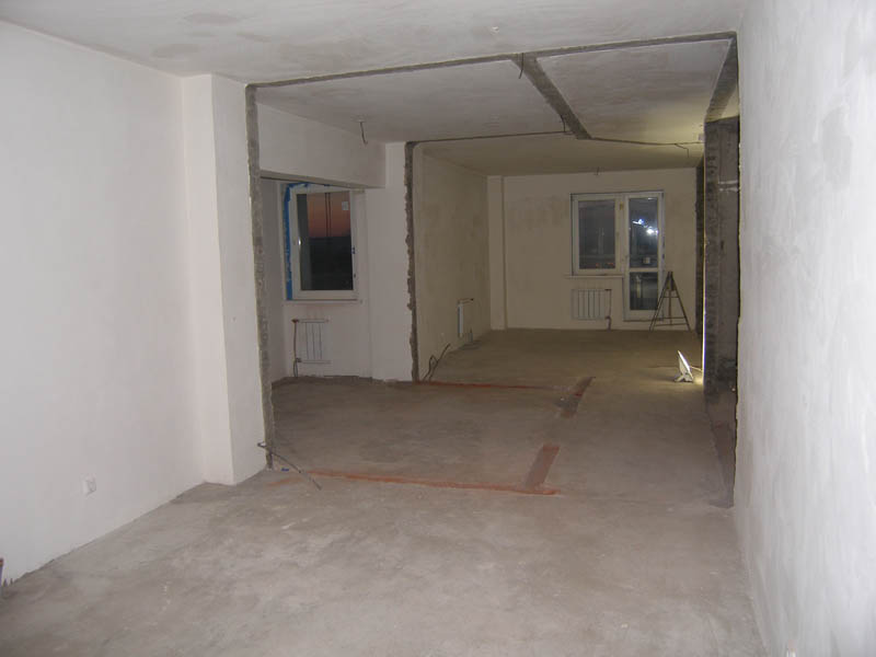

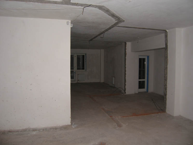

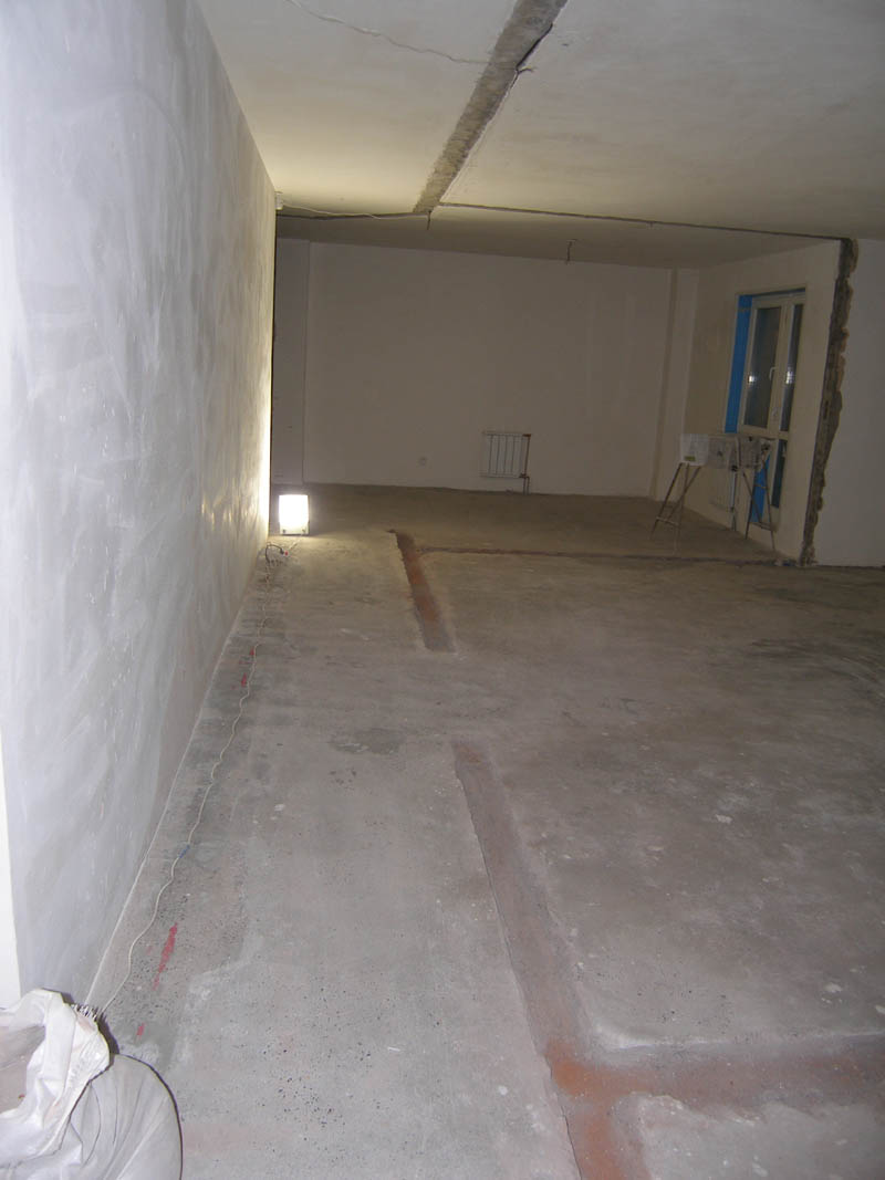

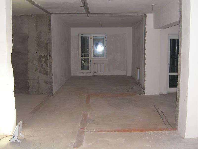

До заливки пола
Прикрепленное изображениеПрикрепленное изображение
по технологии заливки полов
1. подготовка: вымести мусор, пропылесосить(!) всю поверхность от пыли
пылесос подойдет только с водяным фильтром - иначе будет много пыли.
2. загрунтовать - грунтовка бетоноконтакт, дорогая но качественная
3. после высыхания грунтовки - заливать. Для приготовления заливки используется 60Л бадья в которой готовится смесь. смесь традиционно мешается электродрелью с насадкой-мешалкой.
4. после заливки слоя - надо выпустить воздух. для этого используется ёжик, которым прокатывается вся поверхность залитого участка.
