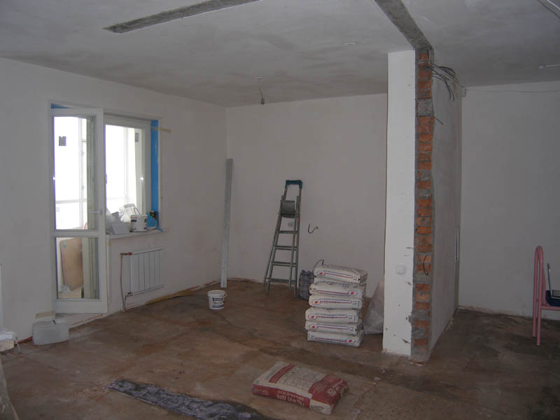

Новая квартира. 4 комнаты, 2 санузла, 3 стояка подвода воды, потолки 2750, 127квм.
Изначально получистовой ремонт - те стены.
по этапам:
1. установлена хорошая дверь - те с сейфовым зазором итд итп. расширен проем до максимума - 2100х1000.
2. поменян подвод в квартиру - проложен кабель ВВГ нг LS - 4x16квмм (достаточно было бы и 3х жил но такого не нашли, а энергетики требует только такой кабель)
Прикрепленное изображение

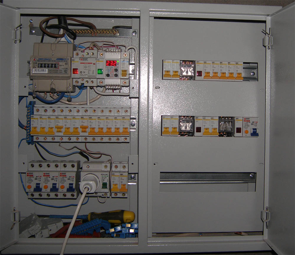

3. установлен щит на 72 юнита. пока смонтирован минимум - счетчик и защита
4. сейчас идет слом кирпичных перегородок - они будут заменены на гипсокартоновые

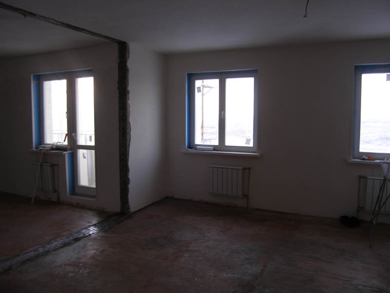

Начат процесс заливки полов
прогрунтованы поверхности + залиты траншени от полов
Прикрепленное изображениеПрикрепленное изображение
залиты 2 комнаты где были наибольшие неровности
начат монтаж оборудования в щите
