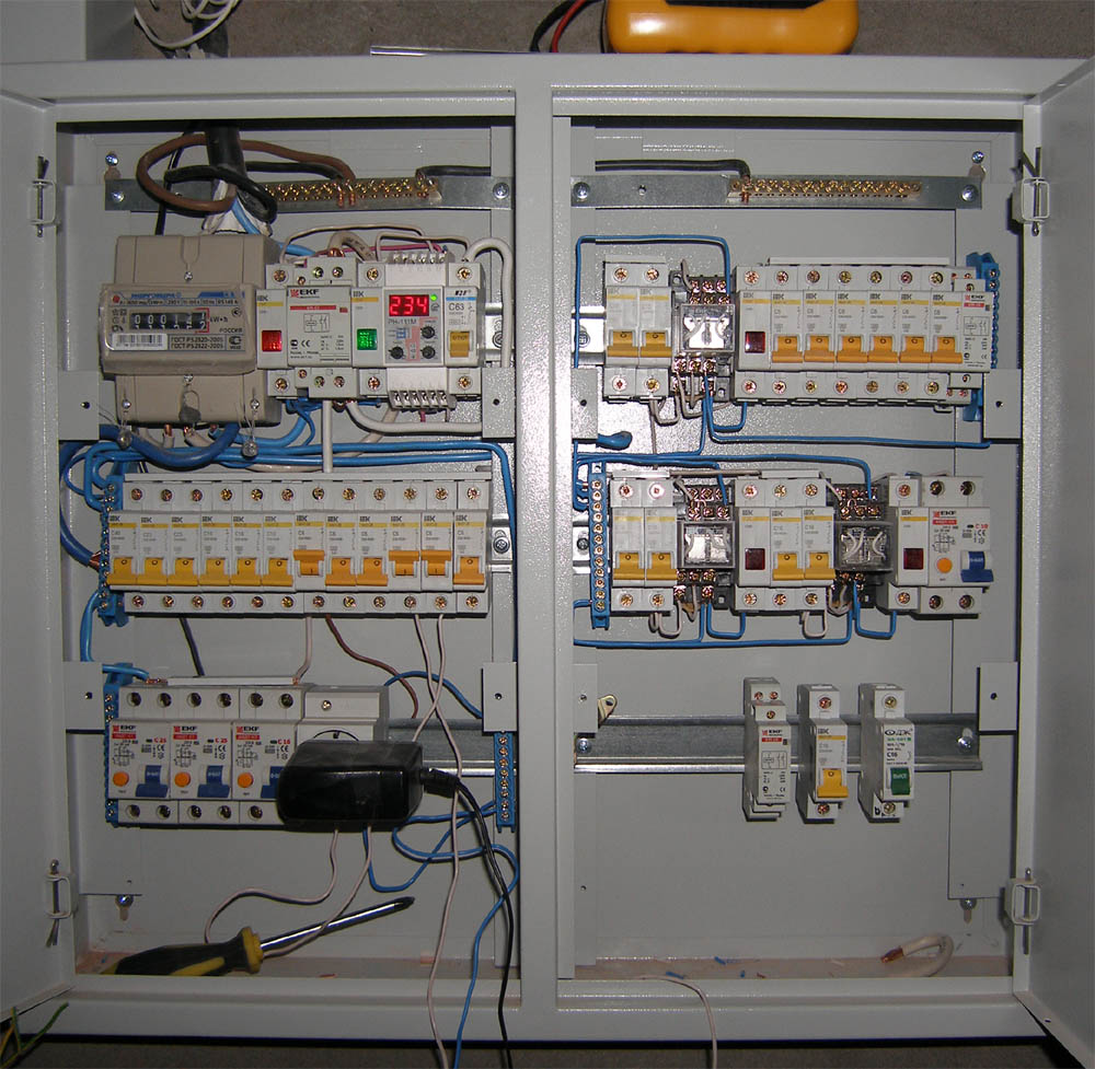

2. поменян подвод в квартиру - проложен кабель ВВГ нг LS - 4x16квмм (достаточно было бы и 3х жил но такого не нашли, а энергетики требует только такой кабель)
Прикрепленное изображение
3. установлен щит на 72 юнита. пока смонтирован минимум - счетчик и защита

Щит - основной монтаж завершен
