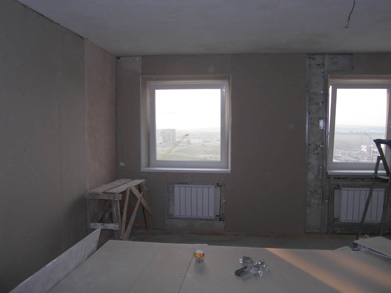

Делаем откосы
Прикрепленное изображениеПрикрепленное изображение
Обшиваем стену - начало первого слоя
Результат
