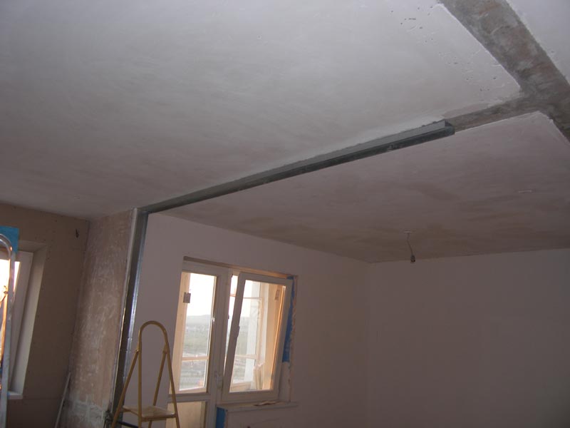

Установка гипсокартоновой стены в кухне
начало
результат
внутренняя стена пока не обшивается так как будут прокладываться коммуникации: электропроводка, сеть, сигнализация, приточная и вытяжная вентиляция, разводка пылесоса.
