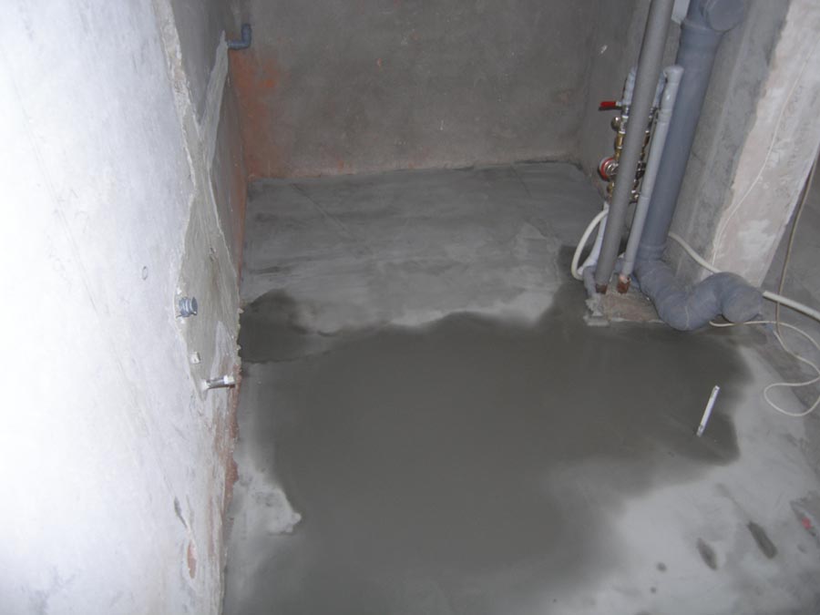

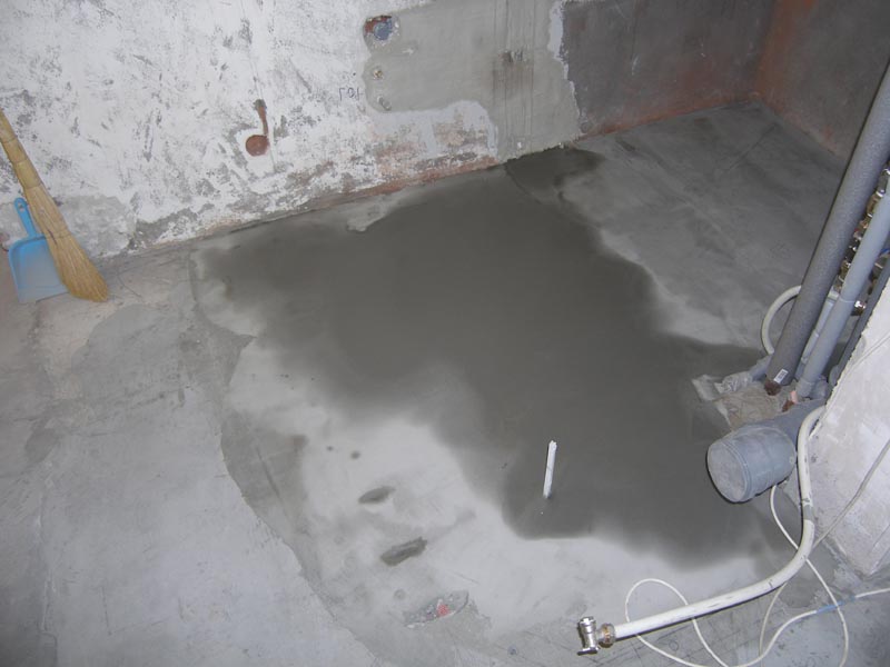

Гостевой туалет и серверная - финишное выравнивание наливного пола
