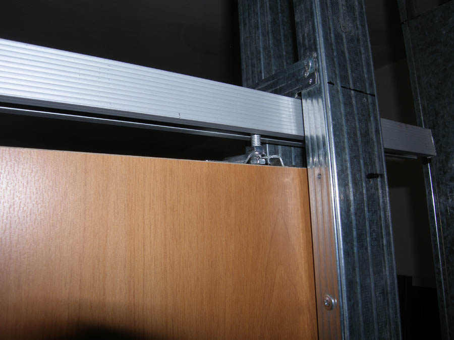

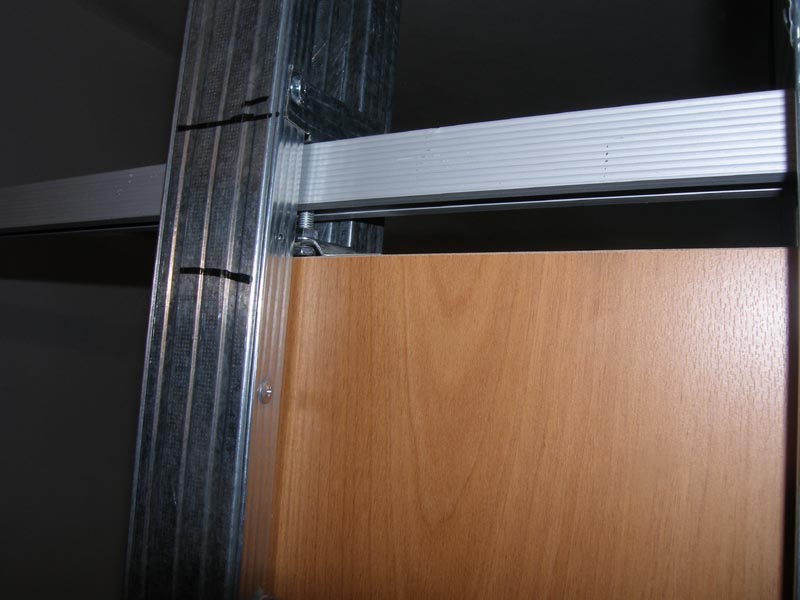

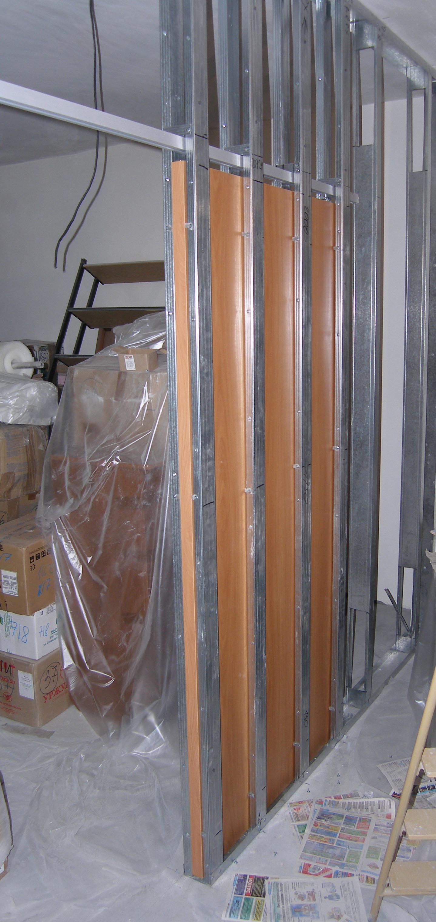

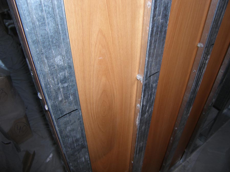

Бета-версия задвижной двери
куплен комплект роликов, направляющая, ручки и самая дешевая дверь для испытаний
Прикрепленное изображениеПрикрепленное изображениеПрикрепленное изображениеПрикрепленное изображение
