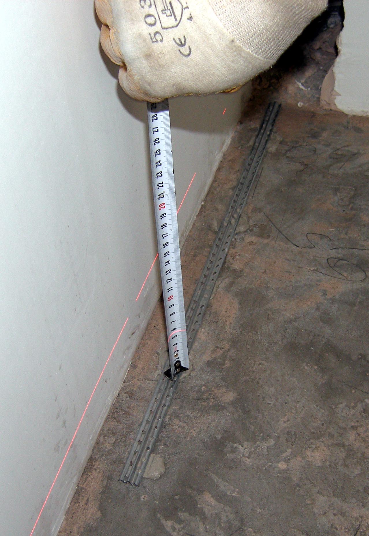

Инструкция по финишному выравниванию пола
Таки собрался написать инструкцию по финишному выравниванию пола Инструменты: 1. Лазерный уровень дающий горизонталь 2. правило 1,5 , 2м или какие будет удобно 3. шпатели небольшие 4. дрель, мешалка, и емкость для приготовления смеси 5. часы (или таймер) тк в процессе приготовления смеси надо ждать некоторое время 6. линейка или рулетка 7. маячки. соответственно для их нарезки болгарка. резать другим способами не рекомендую тк погнуться. 8. гипс-алебастр или прочая фигня для фиксации маячков + всякая мелочевка типа перчаток -------------------- Живы будем - Не помрем !

Вторая низина в другом углу
Примеряем маячок подушка для маячка из попавшего под руку крепсбнада (остался от строителей дома) Устанавливаем маячок Теперь выводим его на 60мм Теперь убирам лишнуюю смесь Итого Постконтроль -------------------- Живы будем - Не помрем !
