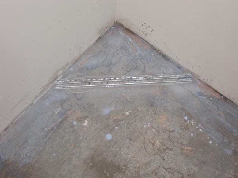

Инструкция по финишному выравниванию пола
Таки собрался написать инструкцию по финишному выравниванию пола Инструменты: 1. Лазерный уровень дающий горизонталь 2. правило 1,5 , 2м или какие будет удобно 3. шпатели небольшие 4. дрель, мешалка, и емкость для приготовления смеси 5. часы (или таймер) тк в процессе приготовления смеси надо ждать некоторое время 6. линейка или рулетка 7. маячки. соответственно для их нарезки болгарка. резать другим способами не рекомендую тк погнуться. 8. гипс-алебастр или прочая фигня для фиксации маячков + всякая мелочевка типа перчаток -------------------- Живы будем - Не помрем !

SuperMax Итак, приступаем:
0. грунтуем поверхность планиру... 4.9.2011, 21:53
SuperMax Выяснив, что в углу самая нижная точка примеряем ... 4.9.2011, 22:32
