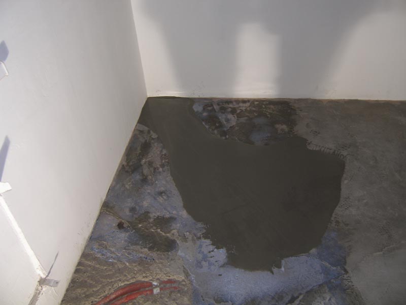

Теперь другой маяк
наливаем
Прикрепленное изображение
Выравниваем правилом
затем все классически - ежом
итд итп
итого
