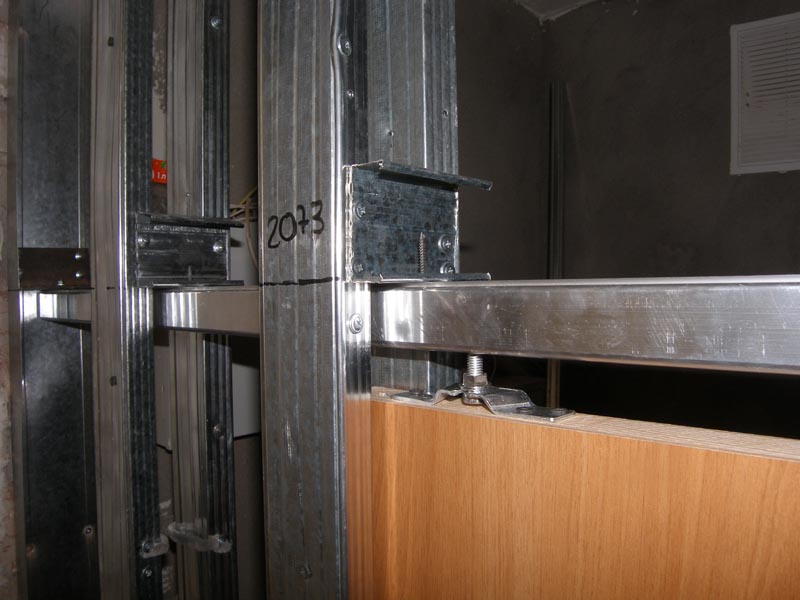

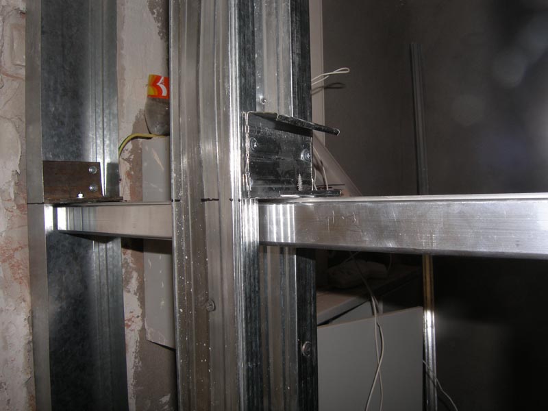

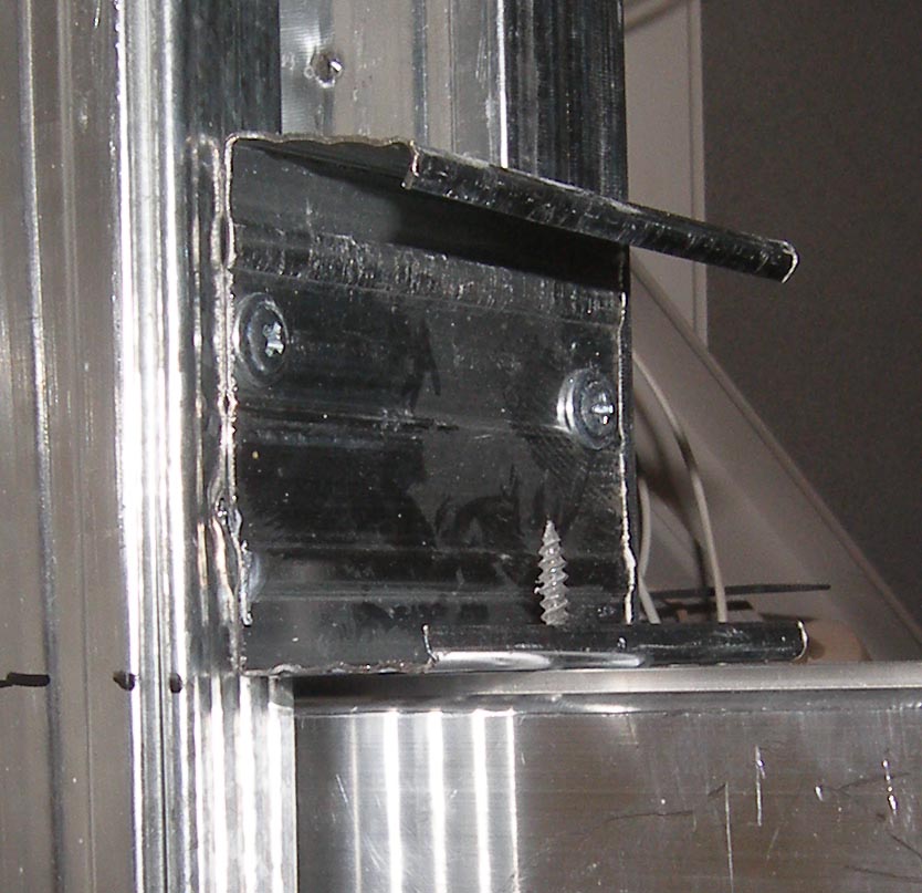

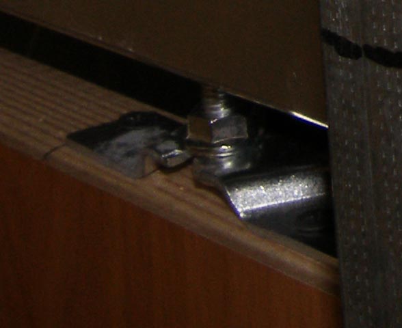

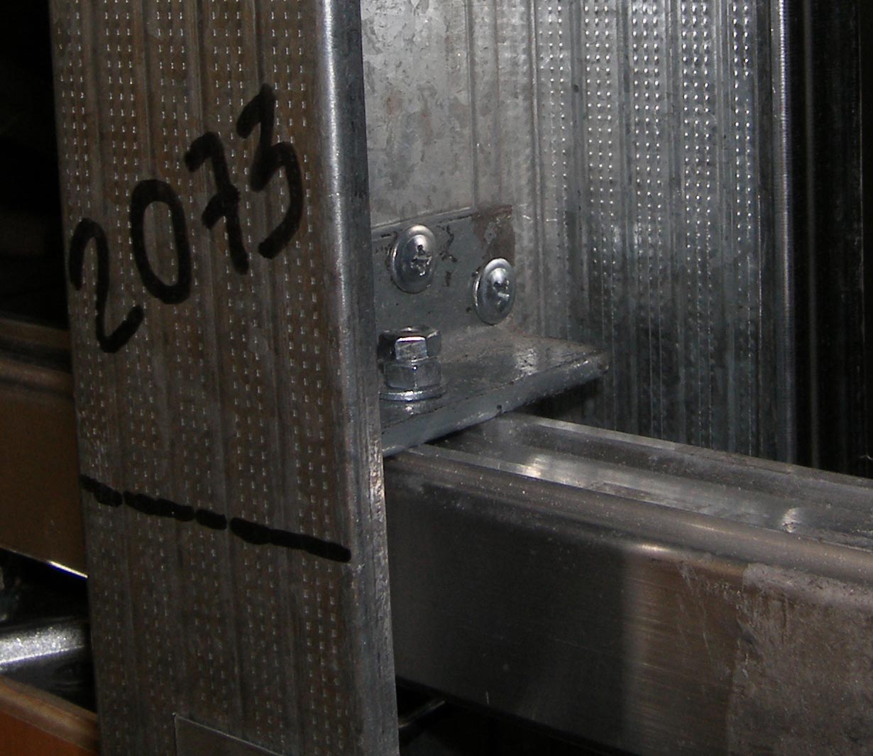

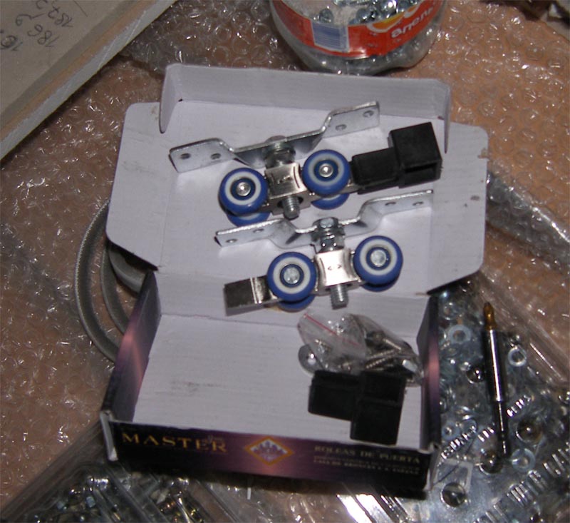

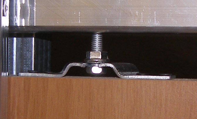

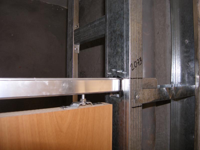

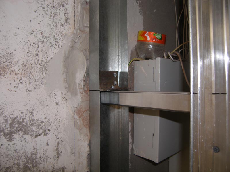

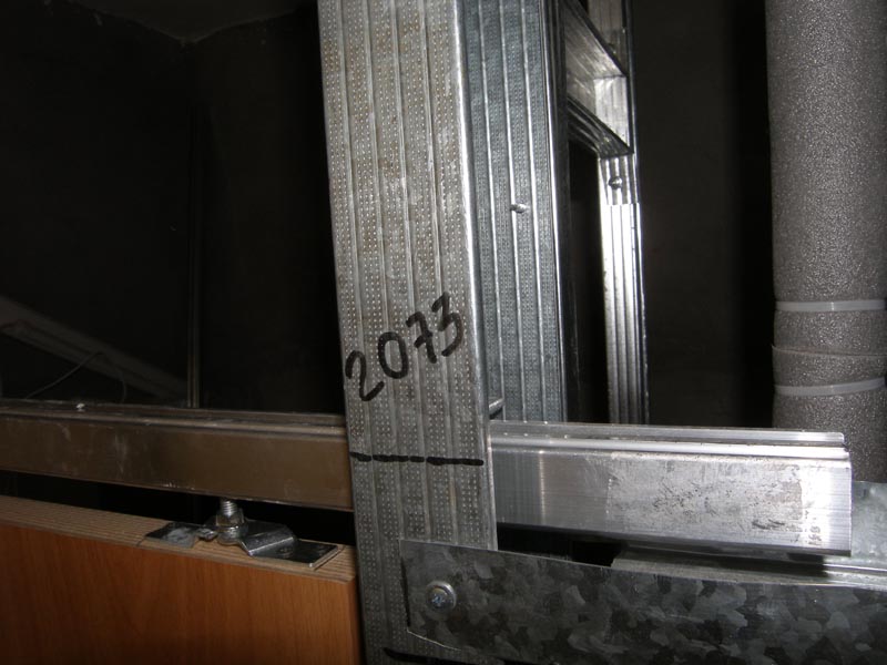

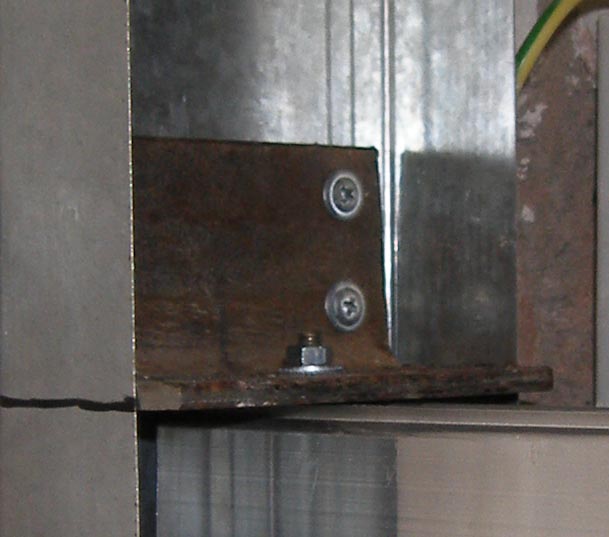

Подробнее о задвижных дверях
Применяемые ролики
Прикрепленное изображение
Крепление направляющей
Прикрепленное изображениеПрикрепленное изображение

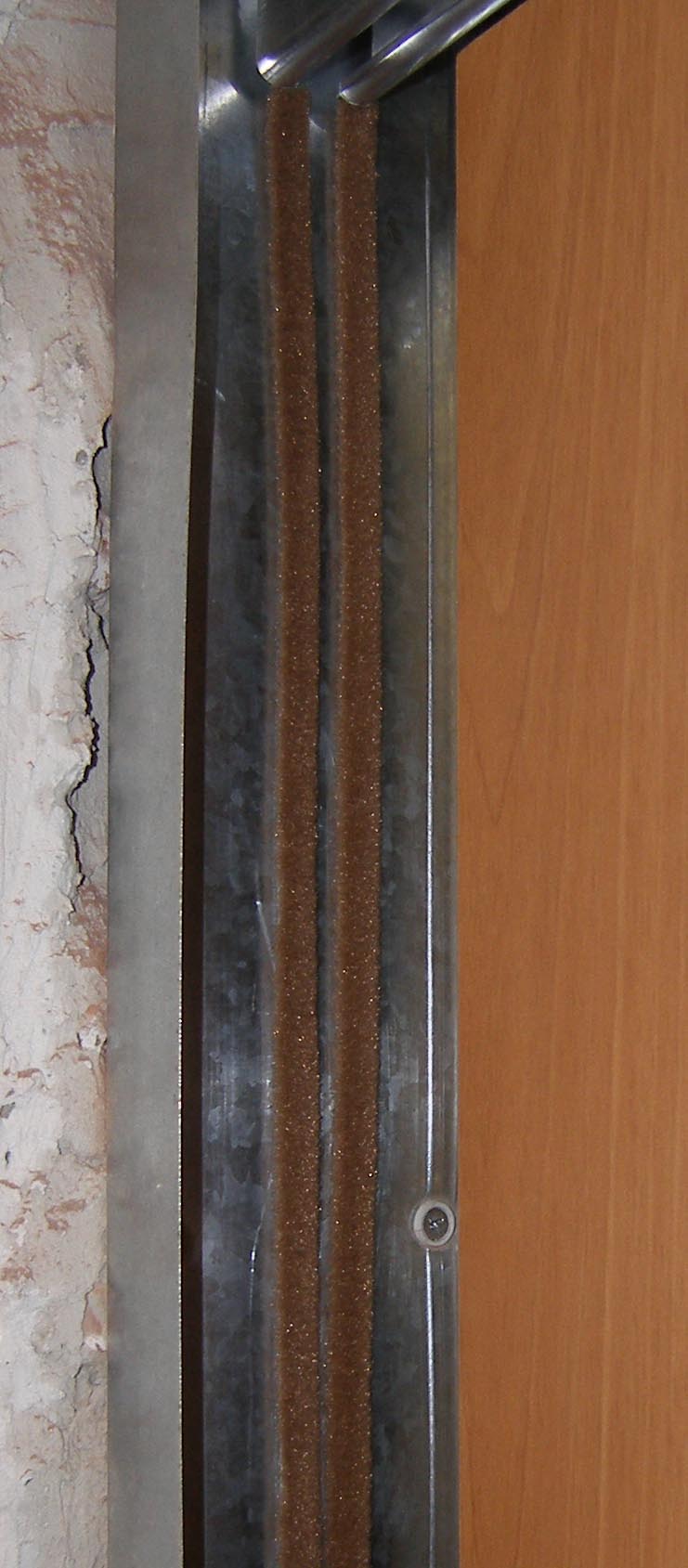

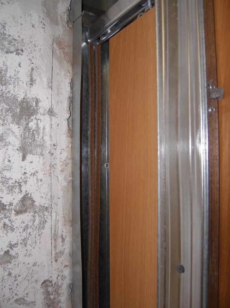

Тормозная щеточка
