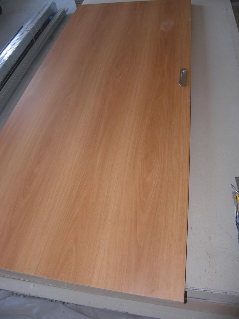

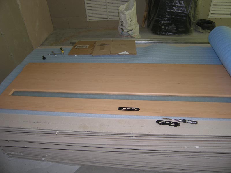

Снова двери

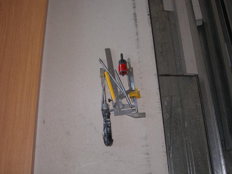

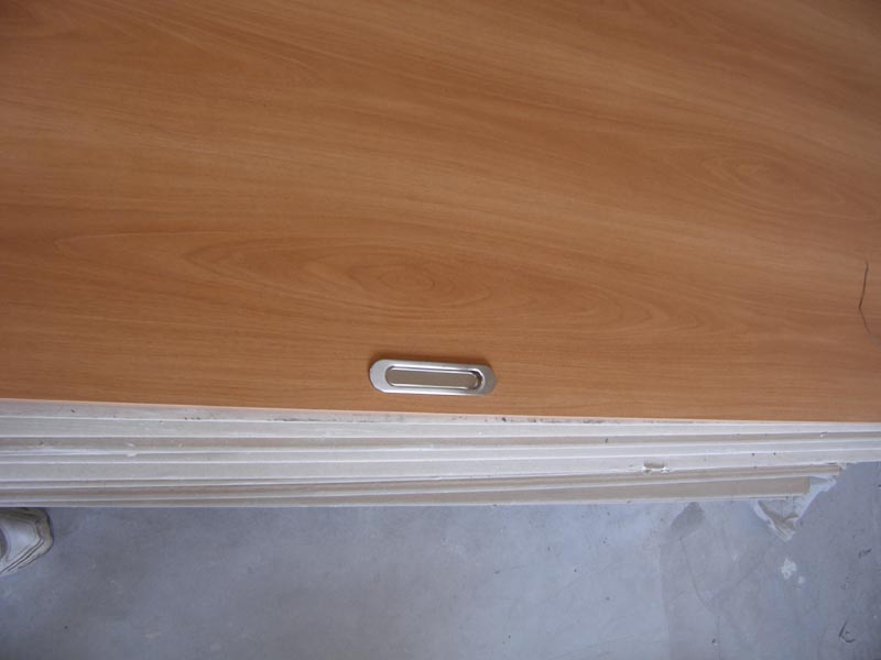

Врезка ручек
Прикрепленное изображениеПрикрепленное изображение

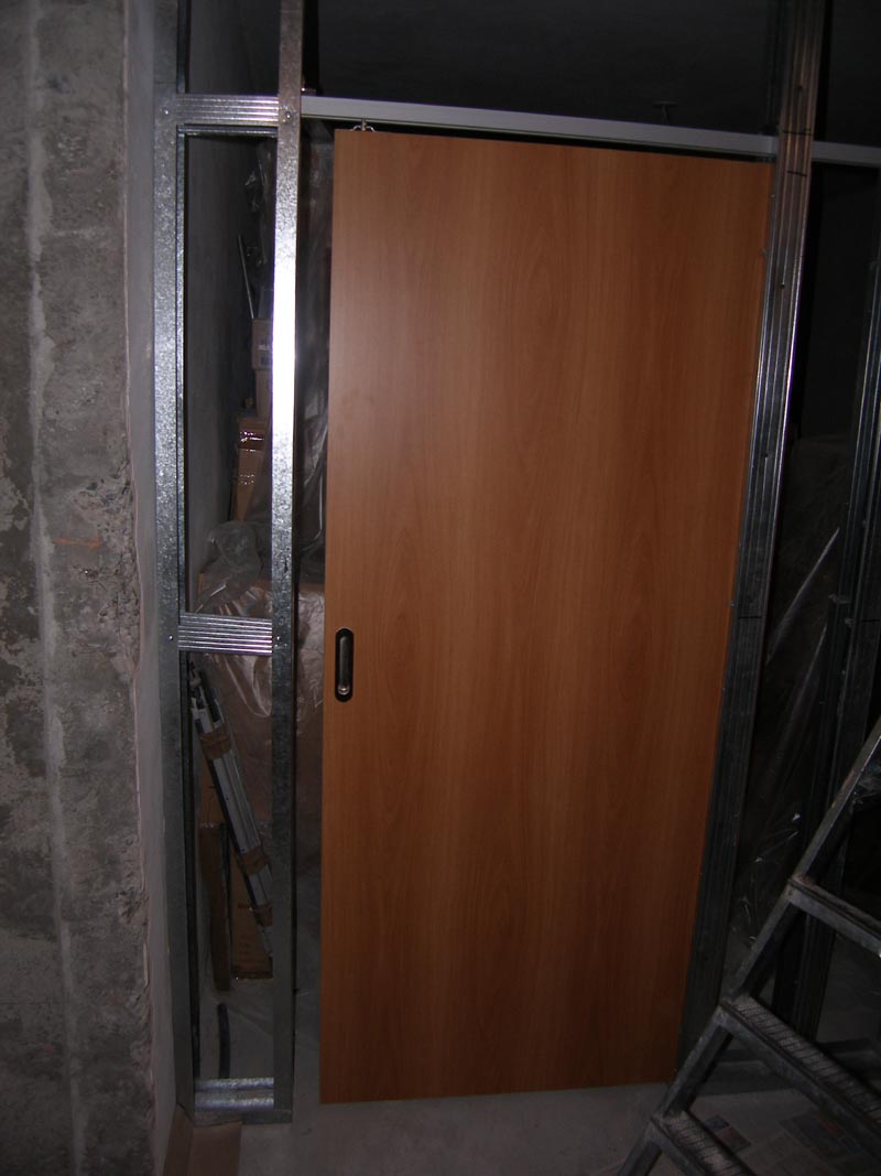

ручка на бета-двери

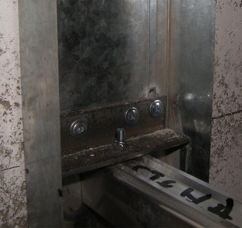

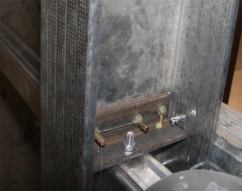

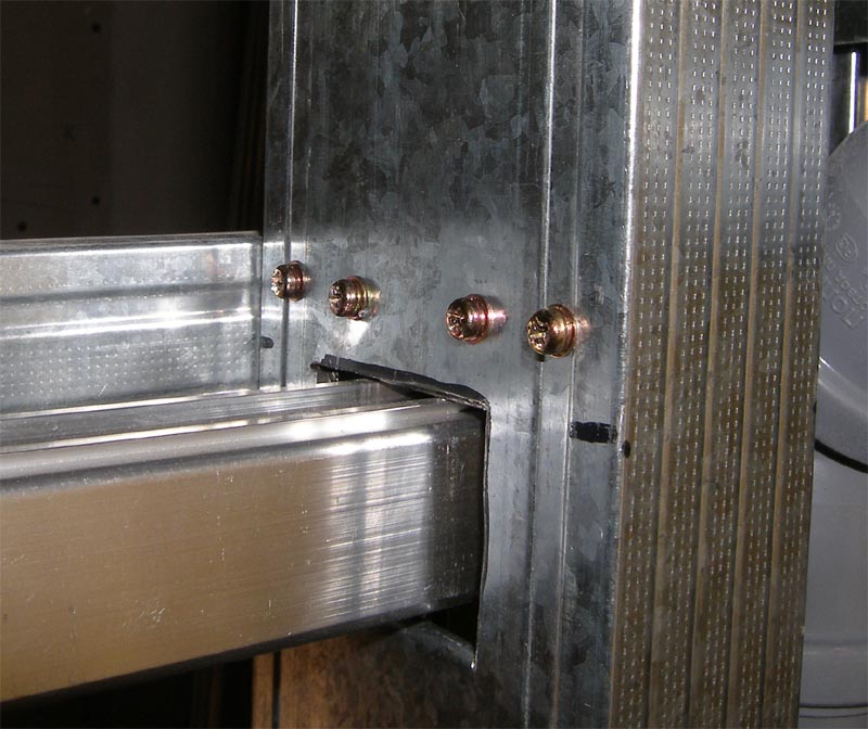

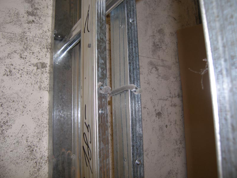

Монтаж направляющих
технология отработана - куплен уголок, нарезан, насвелен. куплены болты с самоконтрящимися гайками
