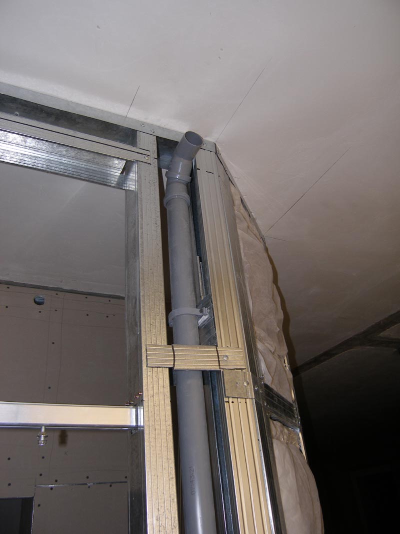

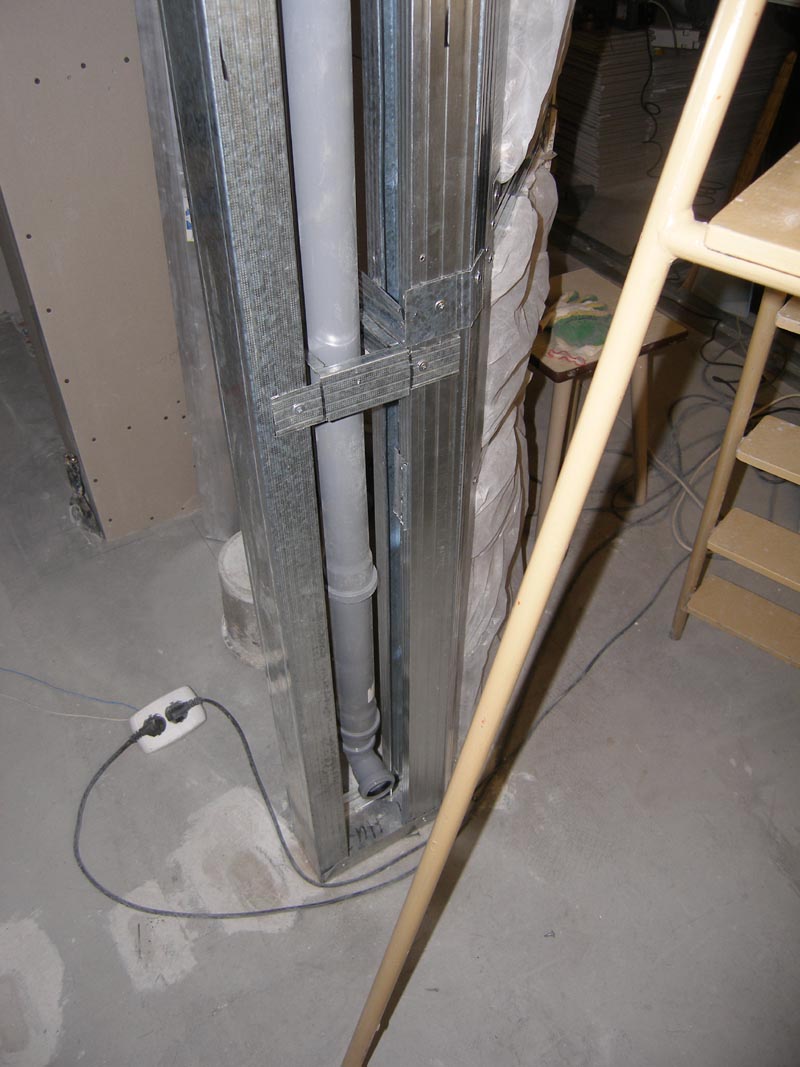

Монтируем трубу под встроенный пылесос
используем 50мм
на входе стоит уголок 40мм 90 градусов и переходник с 40 на 50мм
уголок обеспечивает защиту - те если что-то негабаритное попадет то в уголоке застрянет
а если пролезет то уж точно пролетит по 50мм трубе тем более, что все углы на 50мм трубе не более 45 градусов!
