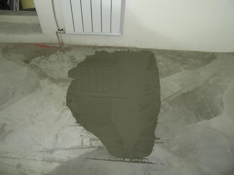

Инструкция по финишному выравниванию пола
Таки собрался написать инструкцию по финишному выравниванию пола Инструменты: 1. Лазерный уровень дающий горизонталь 2. правило 1,5 , 2м или какие будет удобно 3. шпатели небольшие 4. дрель, мешалка, и емкость для приготовления смеси 5. часы (или таймер) тк в процессе приготовления смеси надо ждать некоторое время 6. линейка или рулетка 7. маячки. соответственно для их нарезки болгарка. резать другим способами не рекомендую тк погнуться. 8. гипс-алебастр или прочая фигня для фиксации маячков + всякая мелочевка типа перчаток -------------------- Живы будем - Не помрем !

SuperMax Итак, приступаем:
0. грунтуем поверхность планиру... 4.9.2011, 21:53
SuperMax Выяснив, что в углу самая нижная точка примеряем ... 4.9.2011, 22:32
SuperMax Вторая низина в другом углу
Примеряем маячок
по... 4.9.2011, 22:41
SuperMax Многие уже обратили внимание на то, что маячков вс... 7.9.2011, 10:15
SuperMax Итак
раствор застыл - маячки готовы
1й
Грунтуем... 7.9.2011, 14:08
SuperMax Готовим смесь
я использую пол геркулес
не ахти но... 7.9.2011, 14:30
SuperMax Это предстоит залить набело
льем
начинаем разр... 7.9.2011, 15:02
SuperMax Теперь другой маяк
наливаем
Выравниваем правило... 7.9.2011, 15:17
SuperMax на следующий день
грунтуем тк надо дозалить (зал... 7.9.2011, 23:30
SuperMax Грунтуем
На следующий день выравниваем рядом
10.9.2011, 20:38
