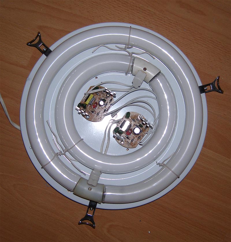

Готовим светильник для туалета
те берем готовый светильник с ЛН, убираем патроны
монтируем две кольцевых лампы (32 и 22Вт), ЭПРА под них
сразу ставим небольшие радиаторы на транзисторы в ЭПРА для исключения перегрева (собственно только перегрев ограничивает ресурс ЭПРА)
вид на внутренности готового светильника
Прикрепленное изображение
