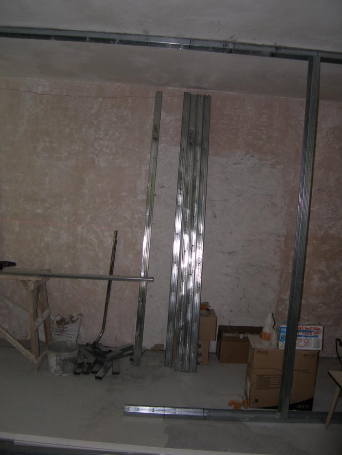

Подготовка профилей
вгоняем один в другой, скручиваем саморезами и получаем жесткую конструкцию

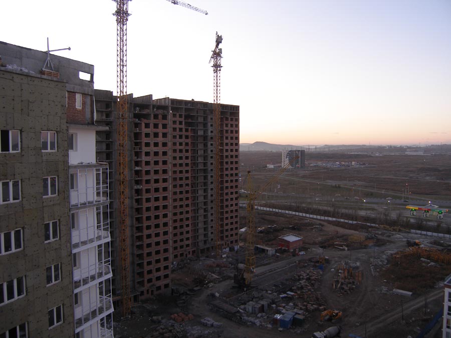

Заливка крыши подземной автостоянки
Прикрепленное изображение
Общий вид на стройку
