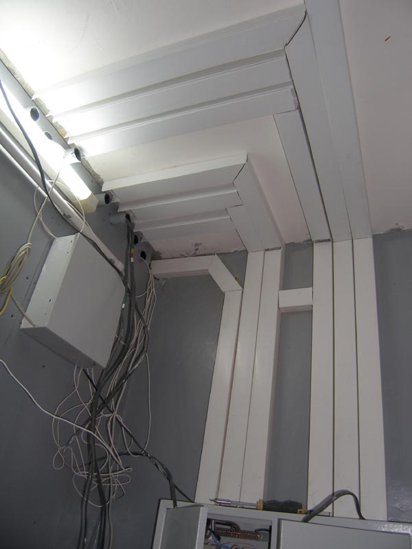

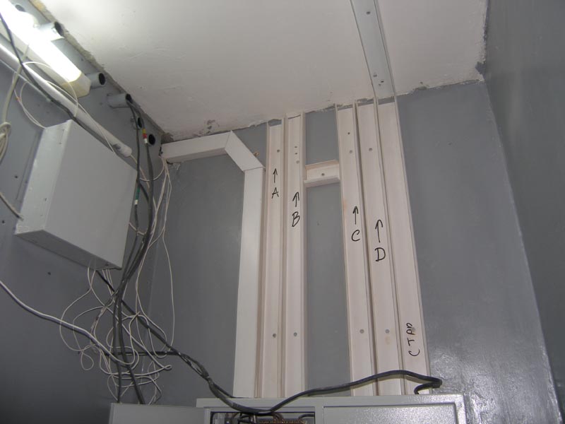

Облагораживаем коммуникации
Прикрепленное изображение
теперь все в кабель-каналах
Живы будем - Не помрем !
