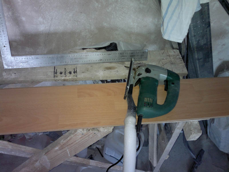

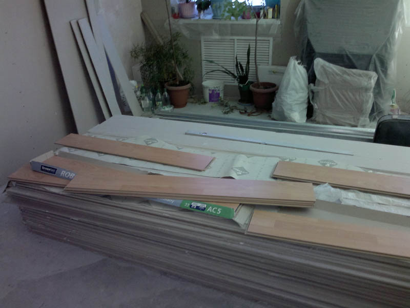

начнем с укладки поврежденных досок - те постараемся использовать все что только можно пустить в дело. выбираем и стыкуем 2 поврежденных для получения одной длинной
Прикрепленное изображение

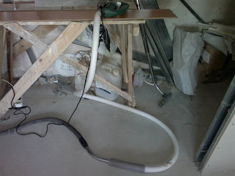

Подключаем пылесос к электролобзику - дабы было удобно работать
в качестве шланга отлично подошла пенополиэтиленовая трубка теплоизоляции - она мягкая, упругая и очень легкая - те совсем не мешает работать
Прикрепленное изображениеПрикрепленное изображение

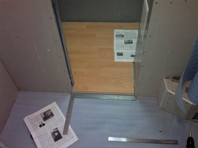

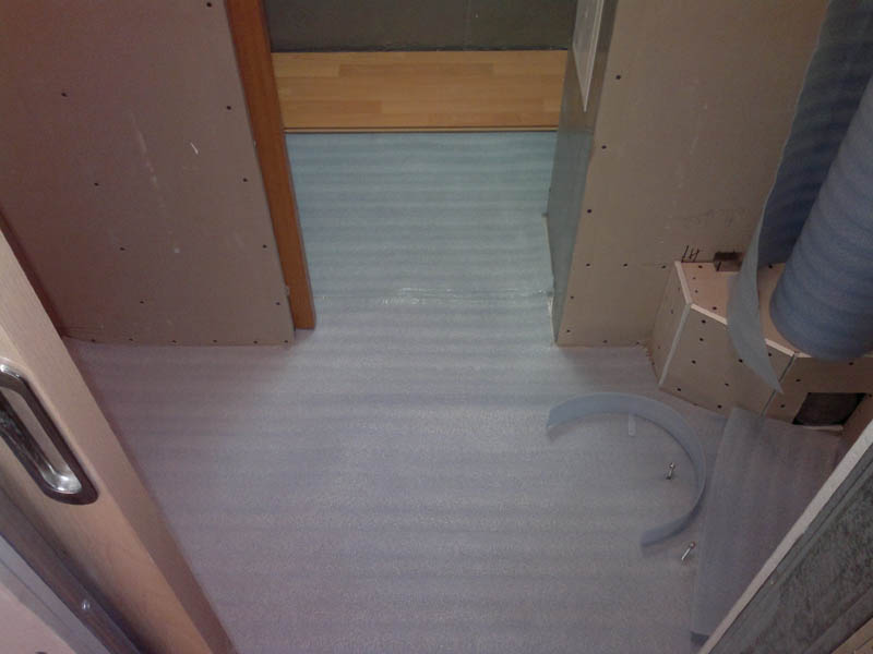

Сам процесс укладки
