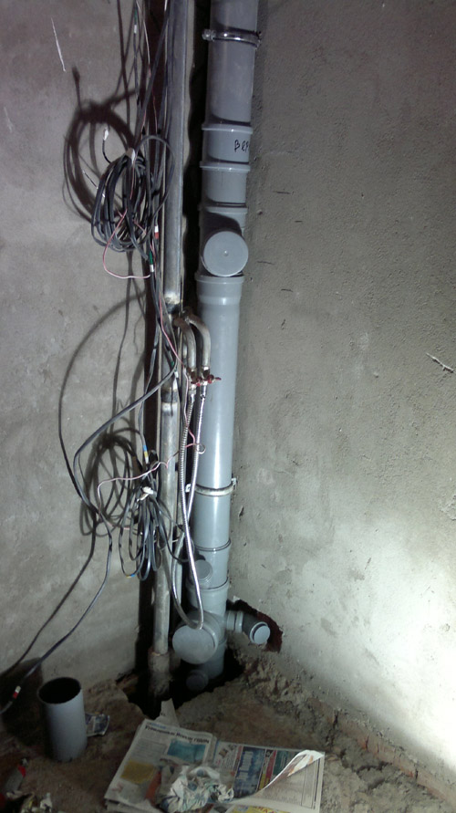

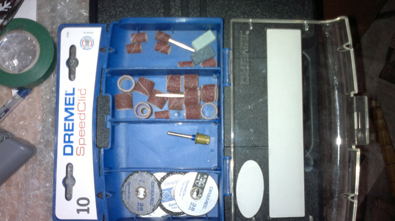

Операция "канализация"
так как в ванной запланирован трапик - надо поставить вход в канализацию на уровне перекрытия
соответственно надо срезать трубу ниже уровня перекрытия

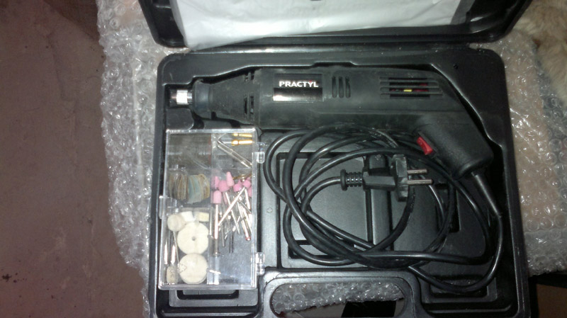

для данной операции была куплена китайская "дремель" за 599 в Леруа Мерлен который недавно открылся в Красноярске
Прикрепленное изображениеПрикрепленное изображение

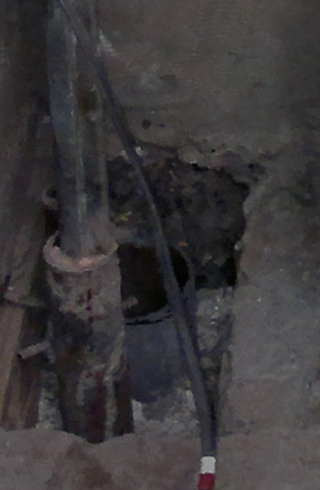

Срез на уровне перекрытия

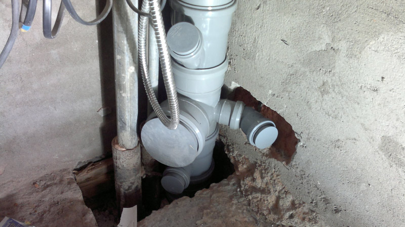

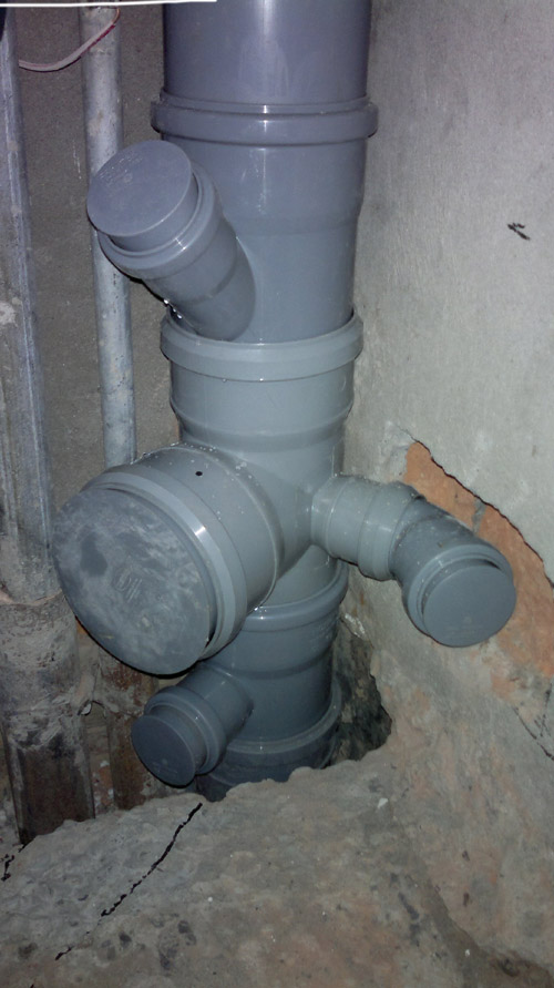

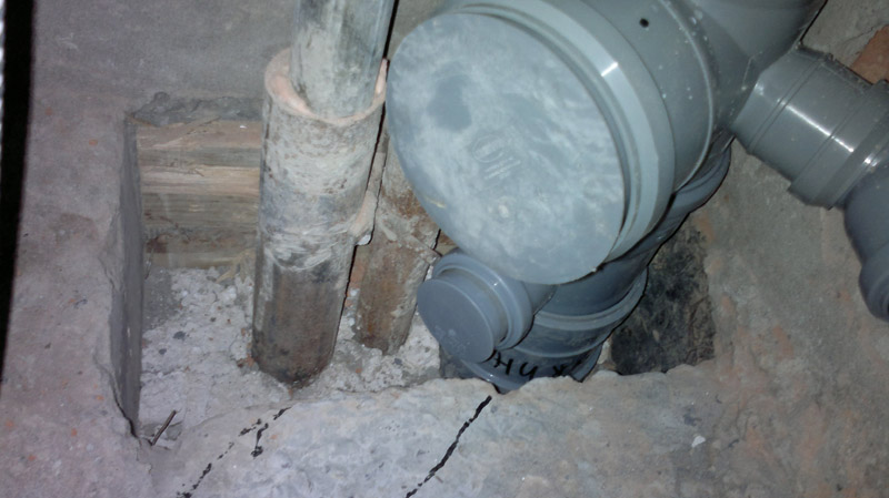

В итоге получилось:
Прикрепленное изображениеПрикрепленное изображениеПрикрепленное изображениеПрикрепленное изображение
всего 3 уровня слива:
нижний - трапик на полу
средний - унитаз, ванная и раковина
верхний - стиральная машина, слив из промывных фильтров тонкой очистки
