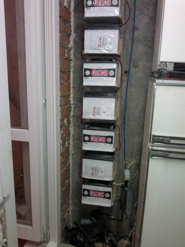

Аккумуляторы для 3квт online бесперебойника
Прикрепленное изображение

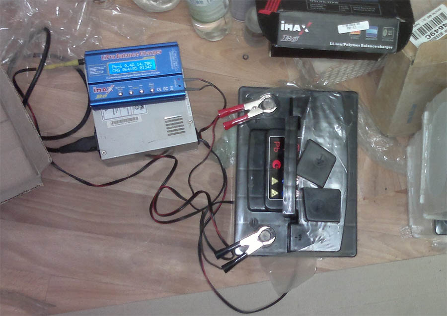

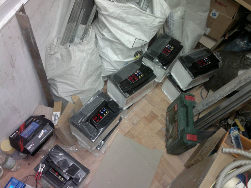

подзарядка для выравнивания

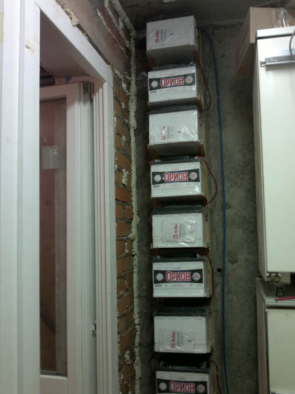

стойка в сборе - 10шт
Прикрепленное изображениеПрикрепленное изображение
сегодня прогнал натурные испытания
нагрузка - чайник на выкипание с постоянно подливаемой водой - 1,8кВт
в начале напряжения на каждом аккуме было 12,10-12,07В
через 20 минут поднялось до 12,3В
через 80 минут упало до 12,07В
дольше гонять не стал, тк аккумы уже вошли в режим и их сейчас бесперебойник заряжает
померял потерю напряжения на проводе с лоджии до серверной - 1,9В те отличный результат для 15м линии c минимальным сечением 7,5квмм (межаккумуляторные подводы выполнены 10-кой)
