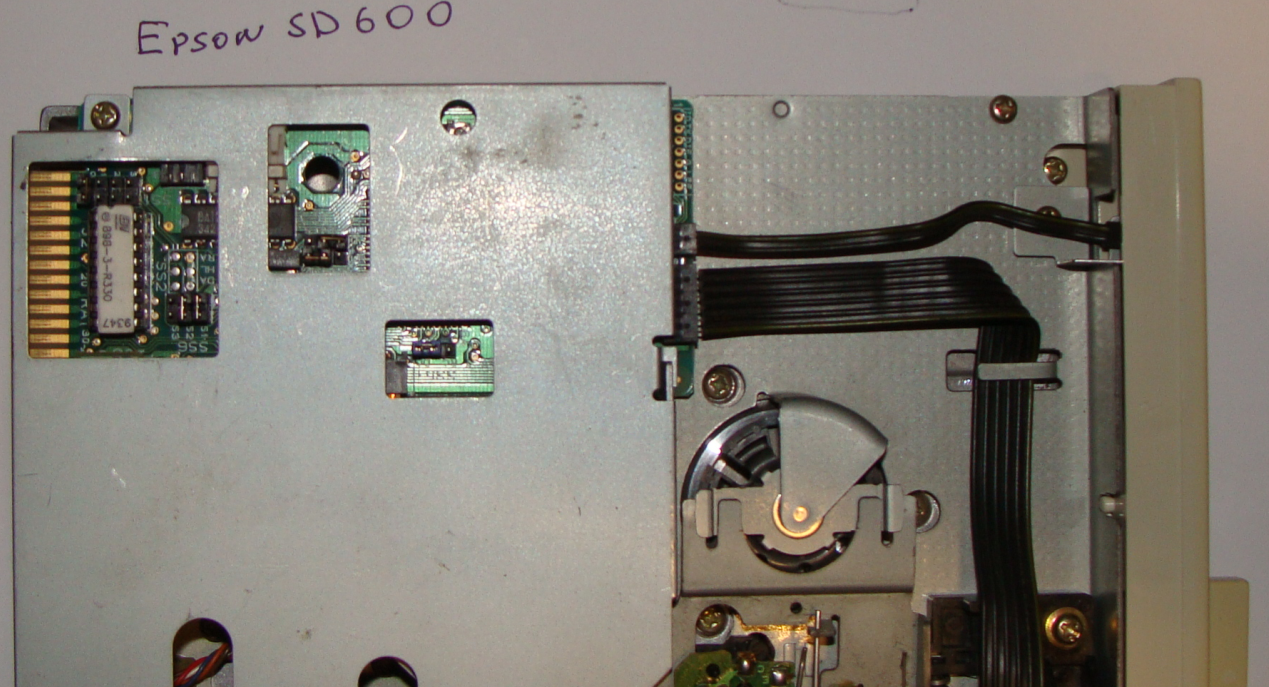

Не моя подборка фотографий других дисководов переключенных в 720/800КБ
может кому пригодится
Epson SD-600
Прикрепленное изображениеПрикрепленное изображениеПрикрепленное изображениеПрикрепленное изображение
