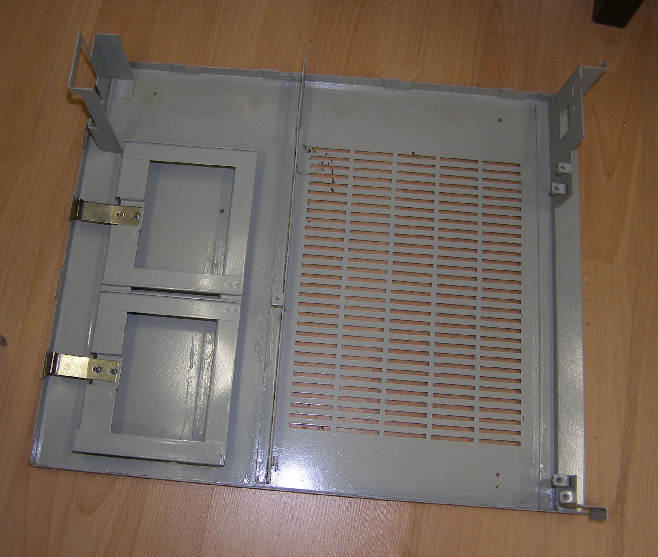

Шасси
шасси со штатными вентиляторами ВН-2
они конечно живучие но уже с разбитыми подшипниками и достаточно шумные
Прикрепленное изображениеПрикрепленное изображение
Шасси голое

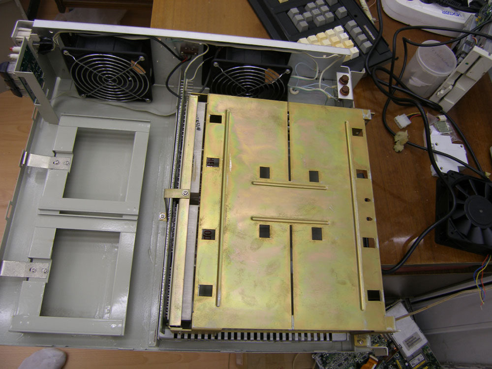

Начинаем собирать
устанавливаем БП (к сожалению сфотографировать эту версию БП я забыл. в нем проведена замена электролитов на современные и LowESR. Из плюсов БП стал бесшумным, хотя до этого шипел в зависимости от процессов в машине.)

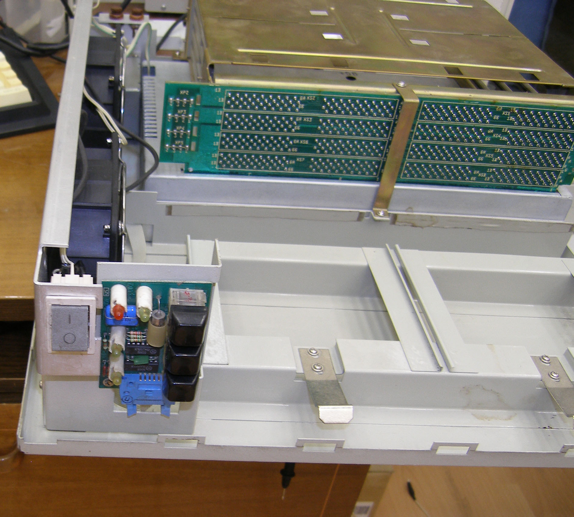

Корзина отдельно вверх ногами. ножевой разъем идет прямо в БП
Шасси с БП и корзиной
установлены "новые" вентиляторы SUNON из старого IBM-овского сервера
